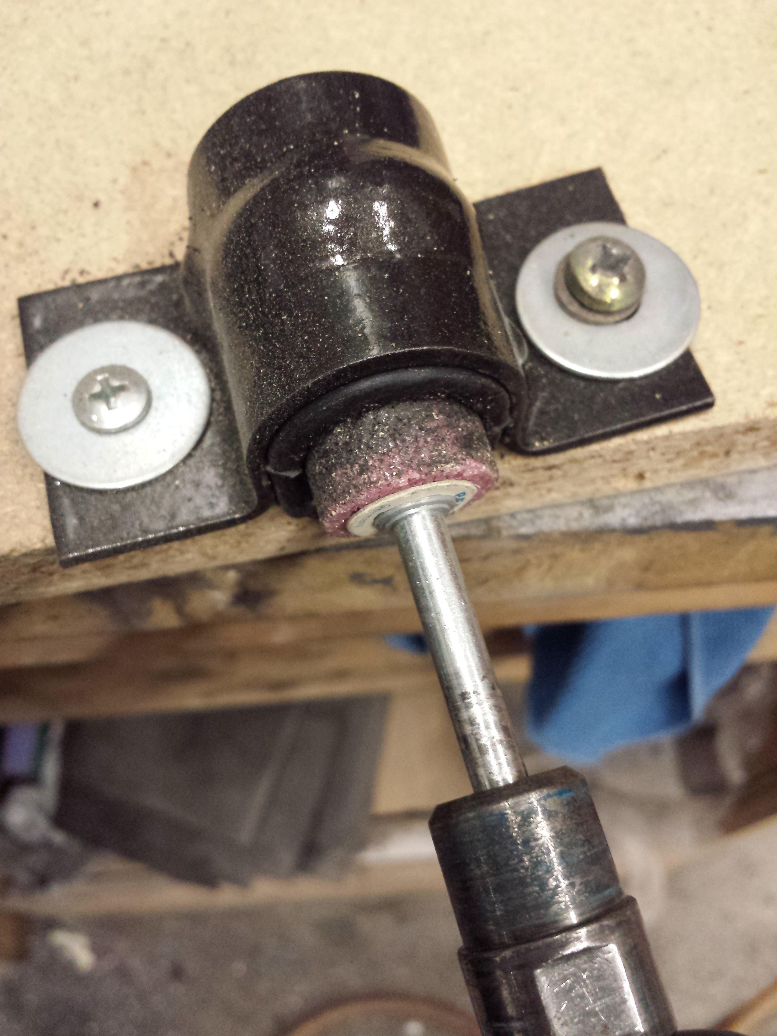

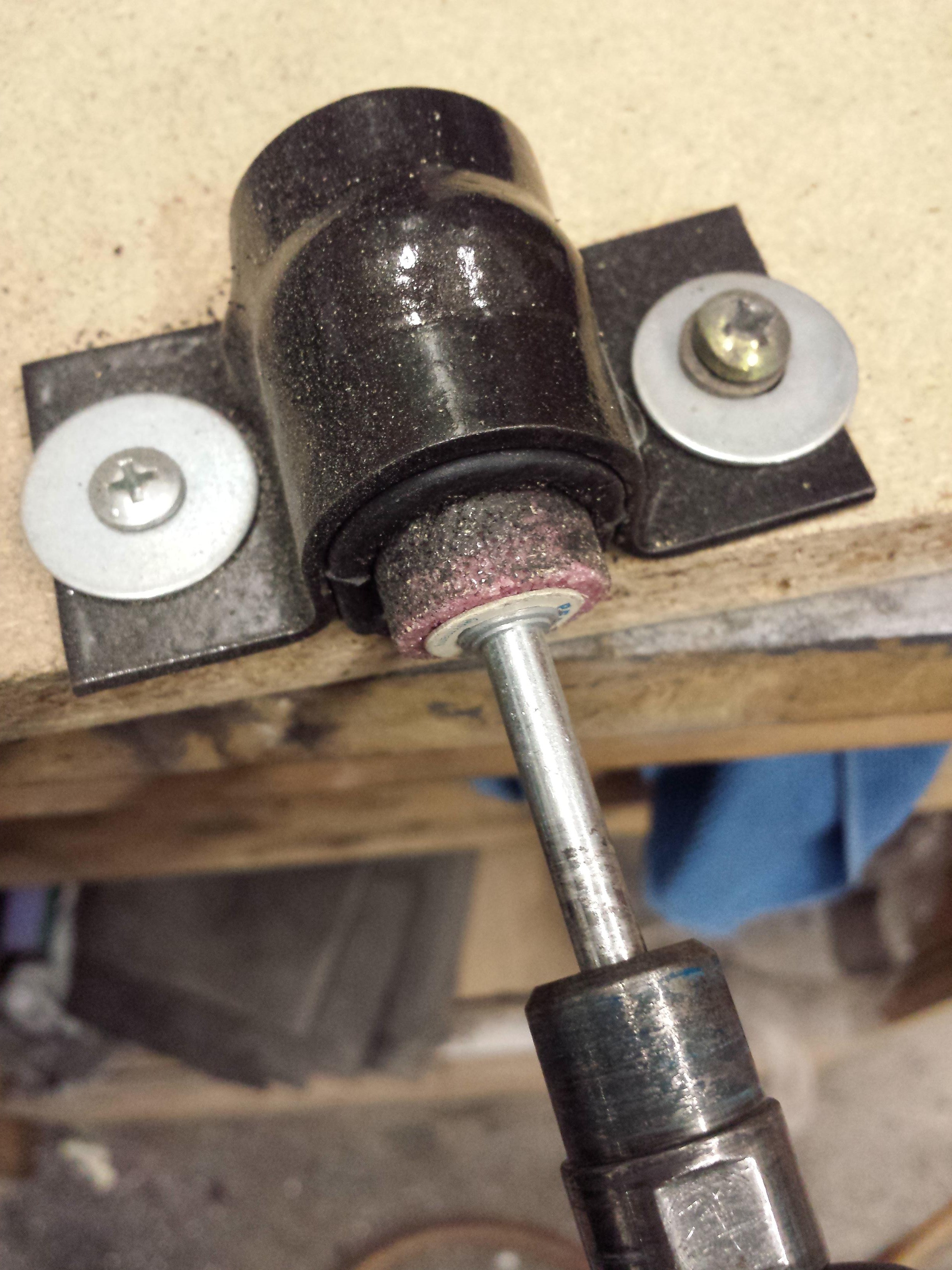

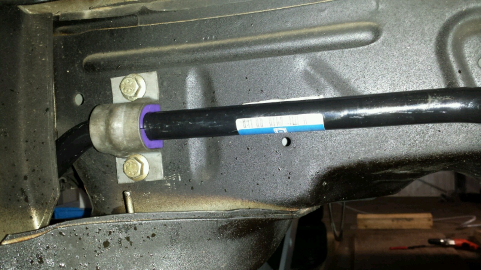

#13 Ich habe die Rekord E-Schellen (GM 90065989 Teilenummer: 350215) bekommen und ein wenig mit einer Feile bearbeitet. Die Löcher sind geringfügig kleiner als beim Original und der Abstand ist etwas größer. Eins war bei mir ein Langloch.
Passt jetzt super, da gibt es einfach nichts zu meckern.Vielen Dank an alle für die schnellen und vor allem zahlreichen Tipps und die Hilfe allgemein! Ich hatte wirklich befürchtet, ich müsste die Dinger selbst dengeln
