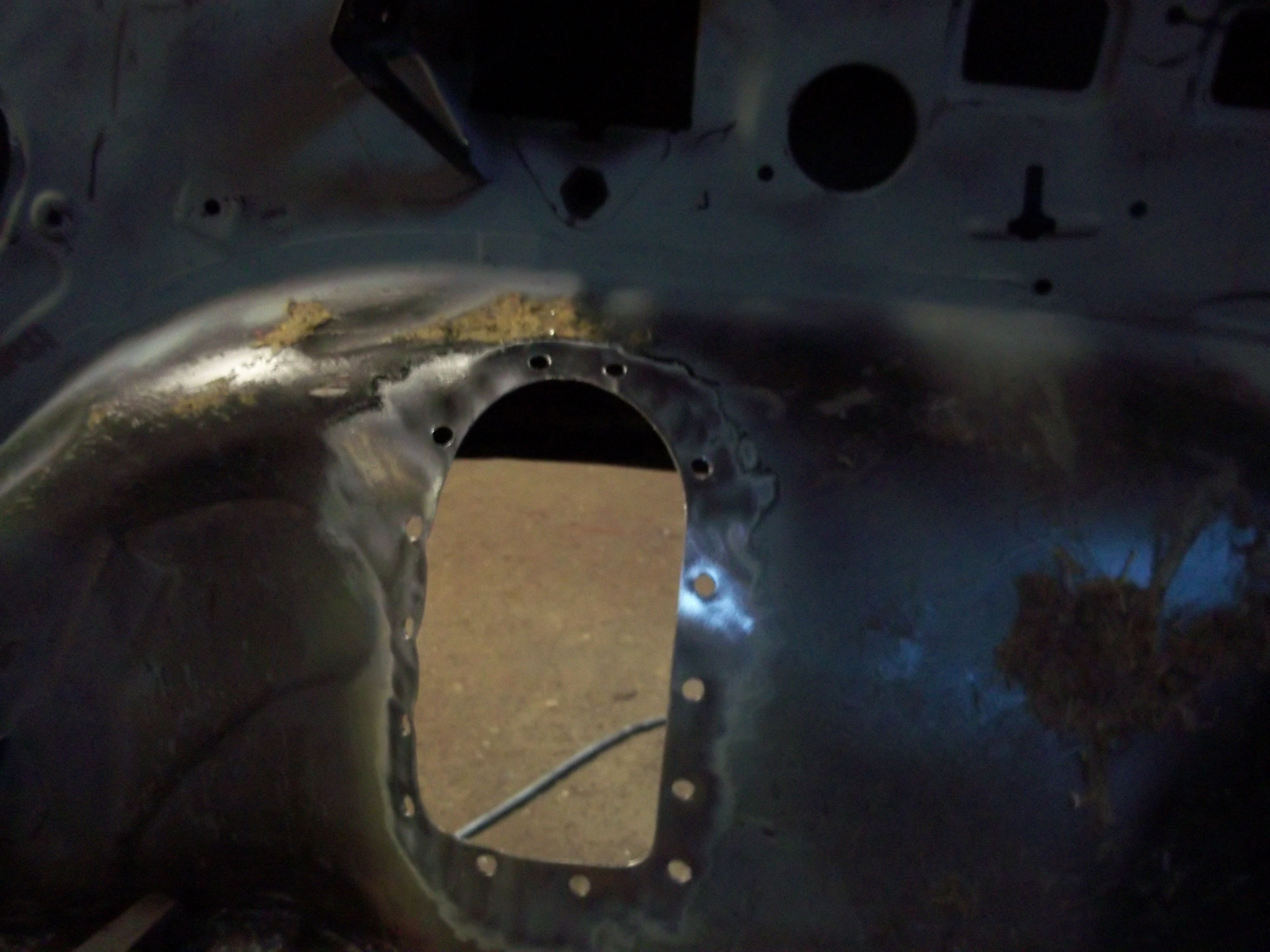

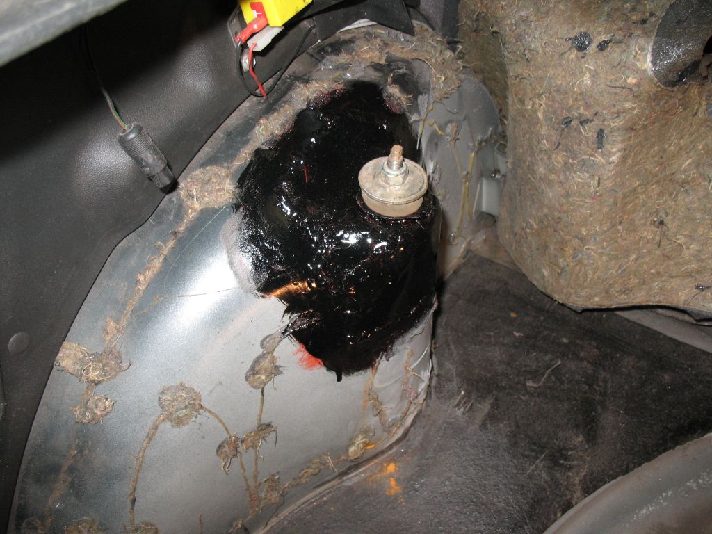

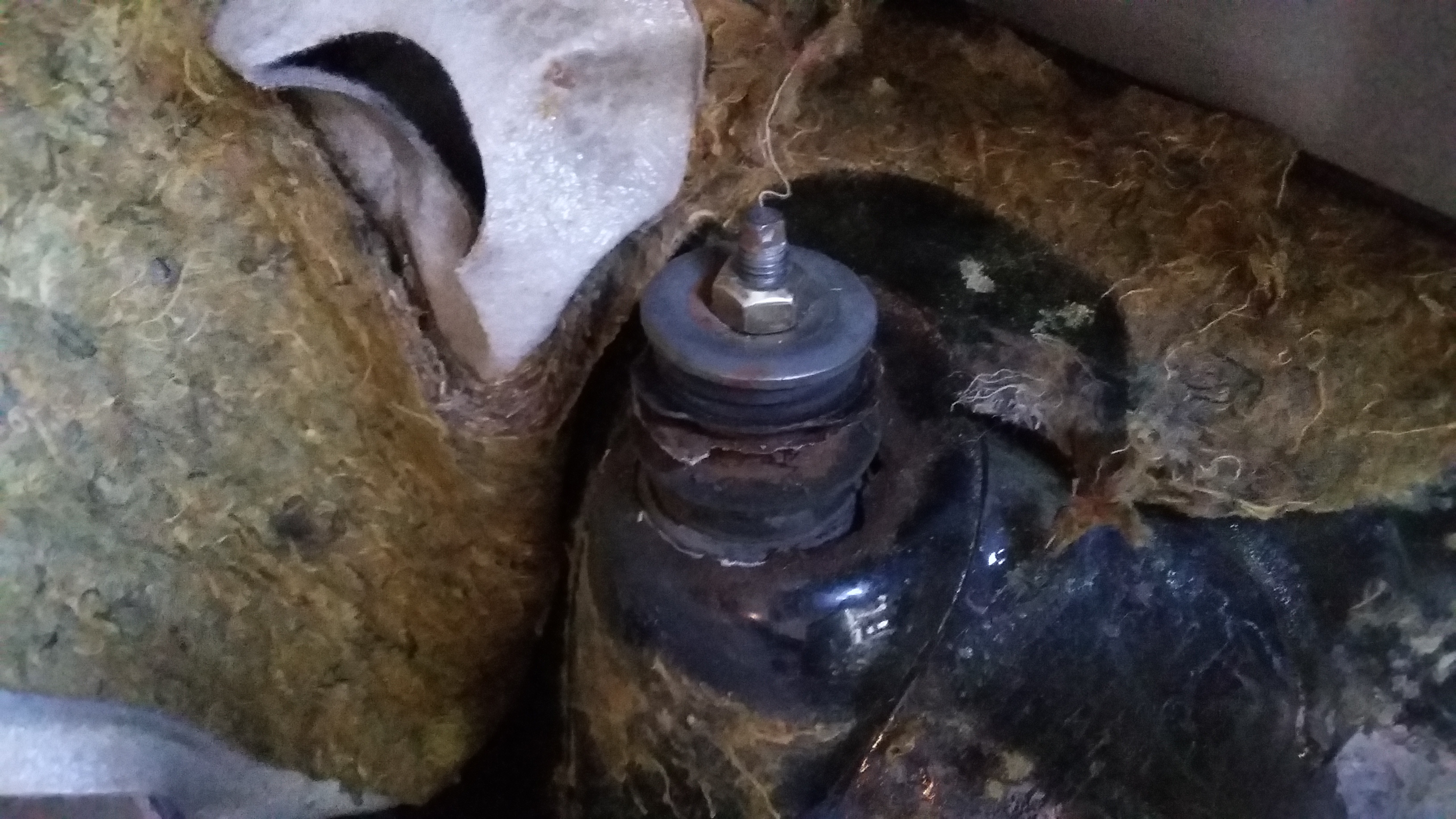

    Die Dämpferaufnahme oben hinten rechts hat sich mit lautem Geklonke verabschiedet. Ich hab ziemlich doof geschaut, als ich die Heckklappe aufgemacht hab und diverse Rostkrümel auf dem frisch Tornador-gereinigten Teppich vorfand. Ein Blick nach rechts Richtung Dom...und der Tag war gelaufen.
    Unfassbar. Die Karre stand monatelang bei mir auf der Bühne, alle Ecken mit einem Hauch Rost habe ich behandelt...aber da war von unten nix Böses zu erahnen. Und den geklebten Teppich auf dem Radhaus reißt man ja auch nicht mal eben auf Verdacht heraus, um drunter zu schauen.

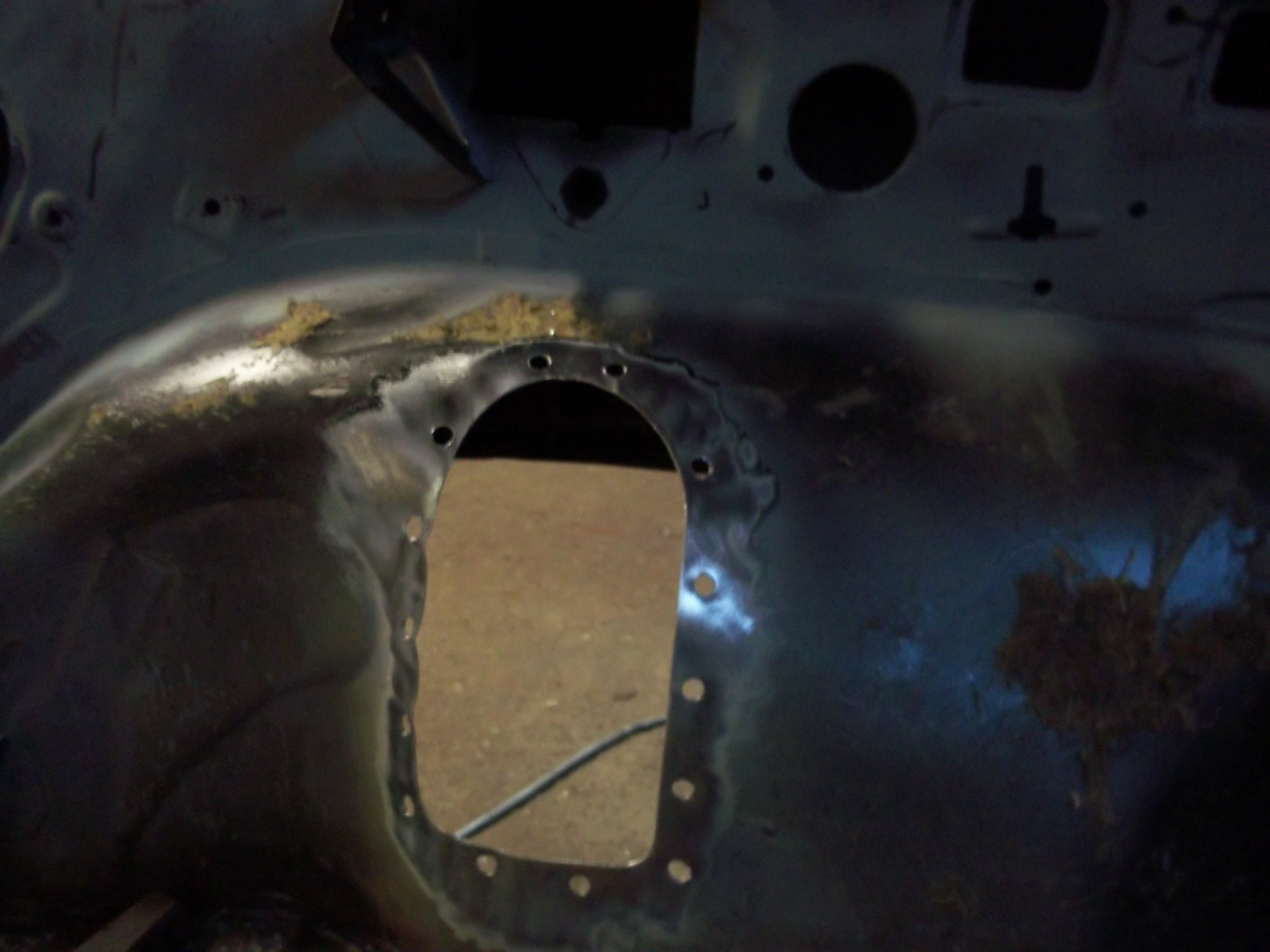

    So, nun zur Frage: Da scheinbar nur der linke "Radeinbau hinten" zu kriegen ist - ist die eingeschweißte Dämpferaufnahme auf beiden Seiten identisch? Der Rest vom Radeinbau ist es natürlich nicht, aber vielleicht weiß jemand, ob die Dämpferaufnahme gleich ist, mehr brauche ich ja eh nicht.

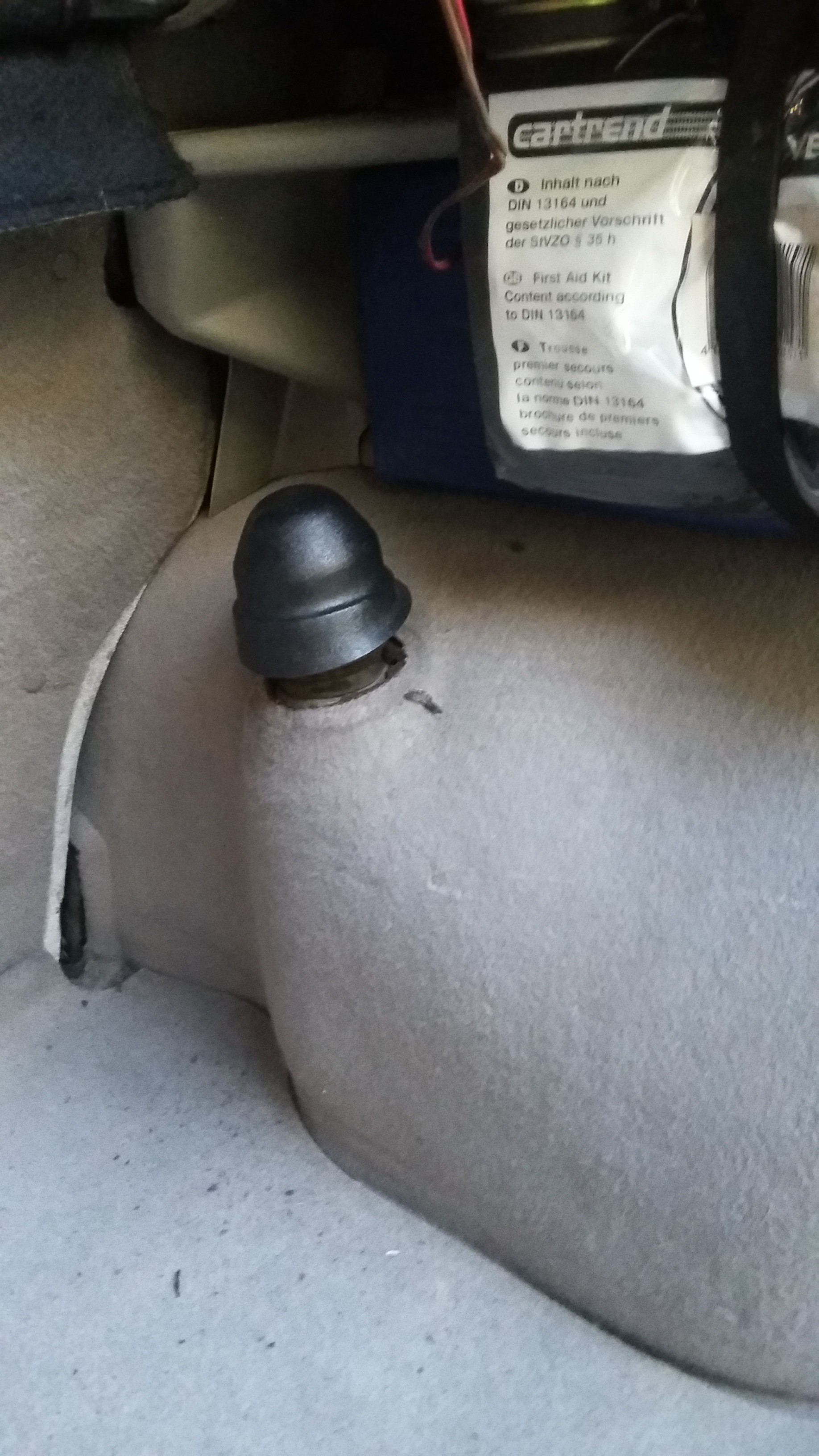

    Die linke Aufnahme sieht natürlich noch gut aus...

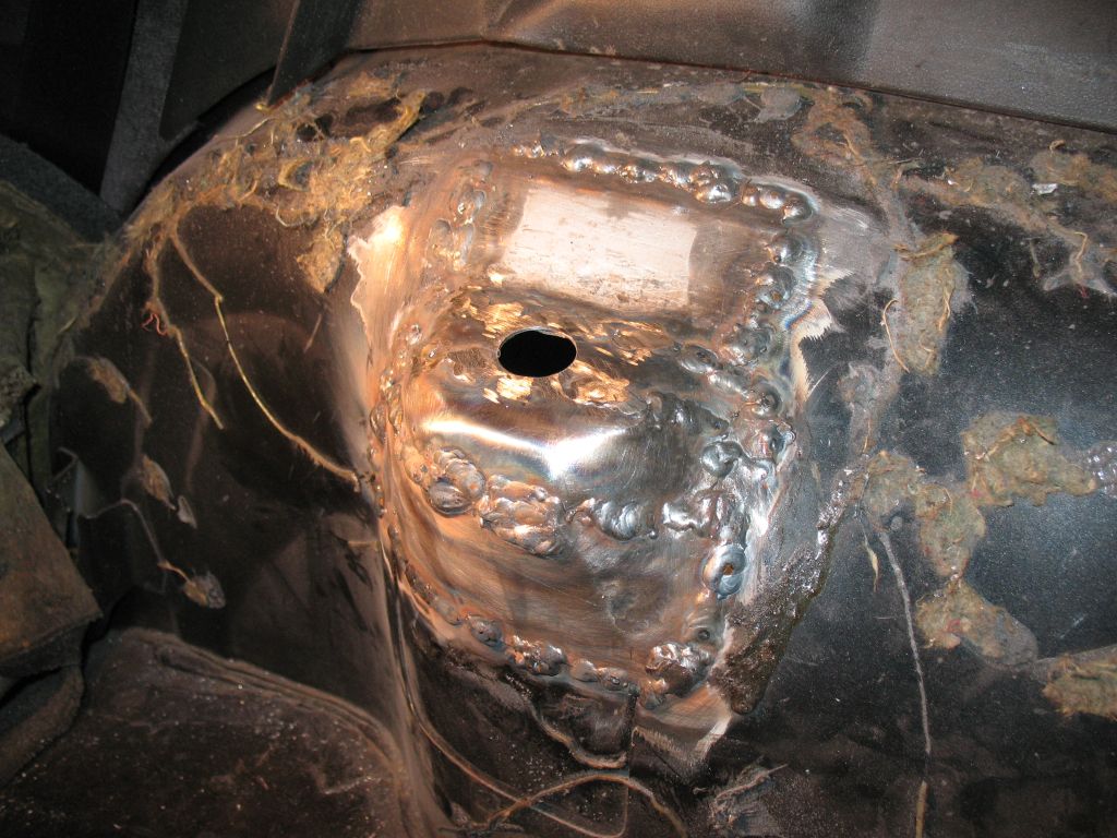

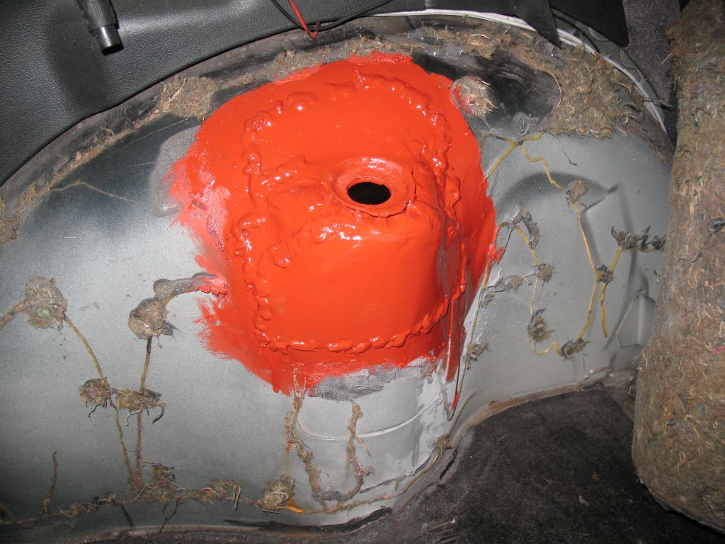

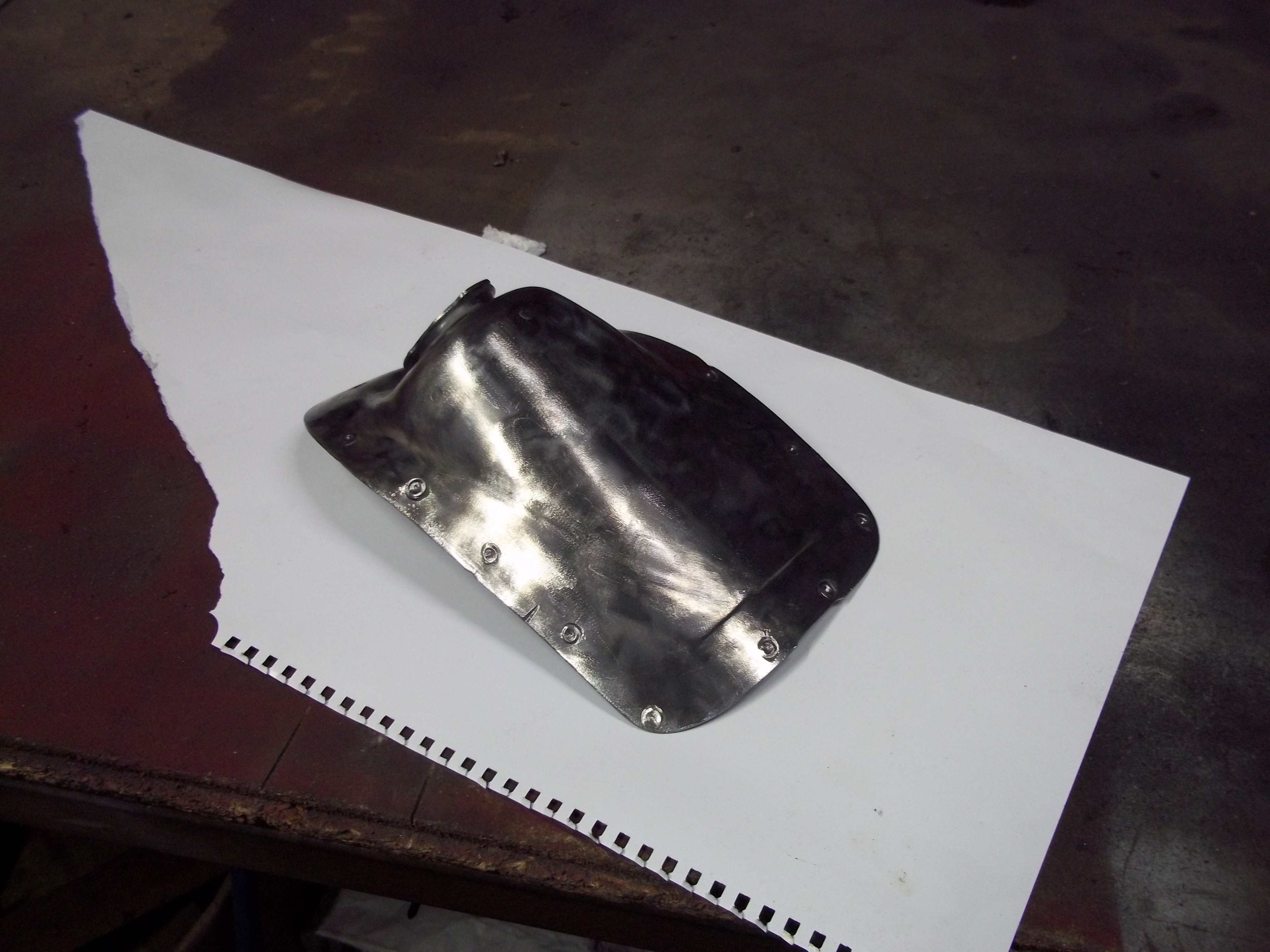

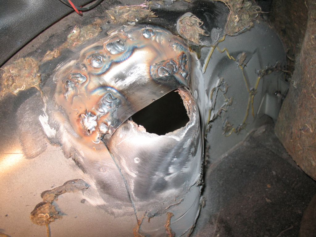

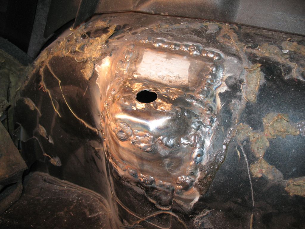

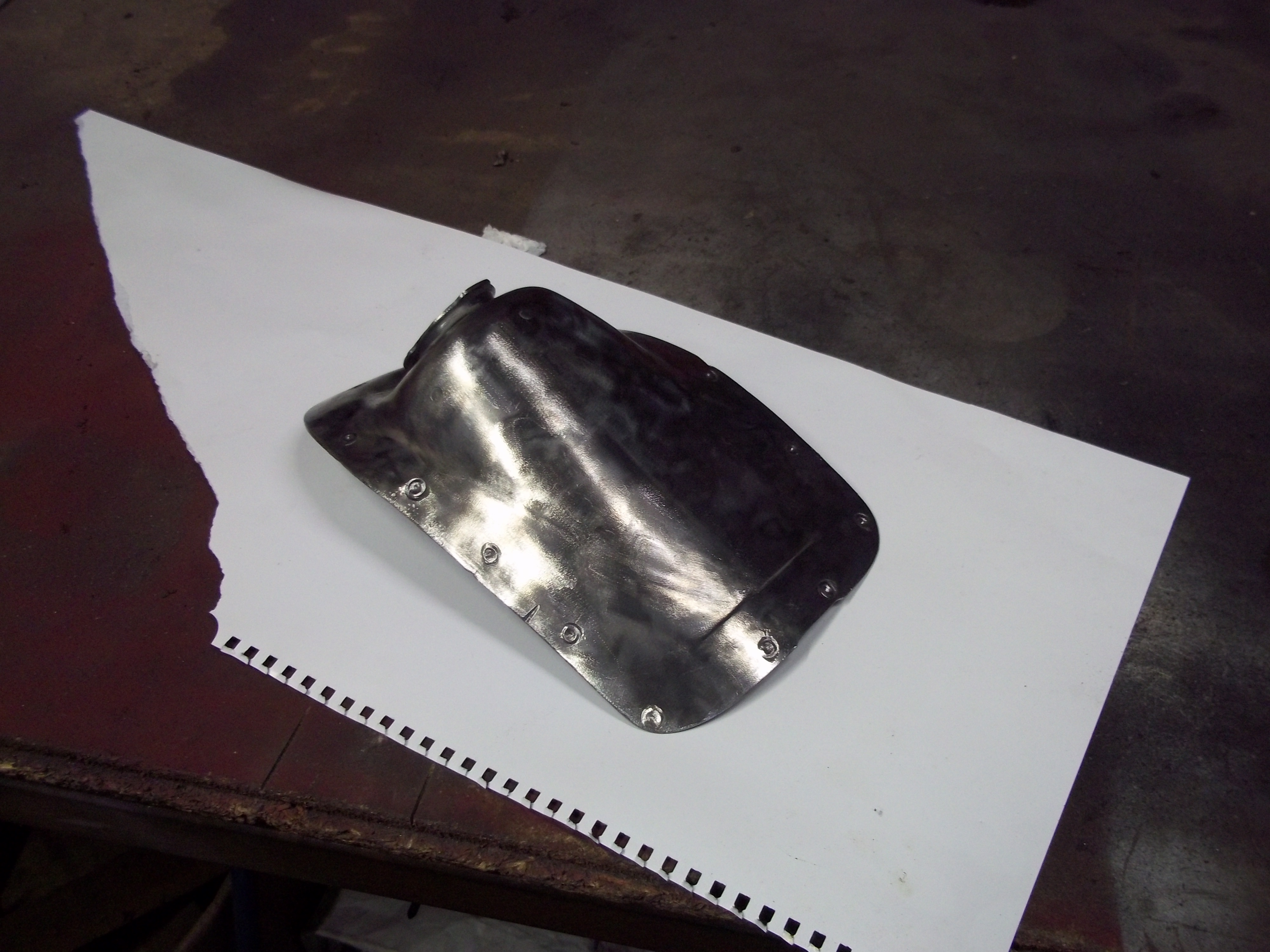

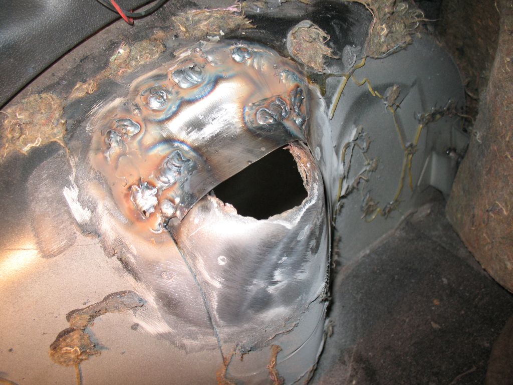

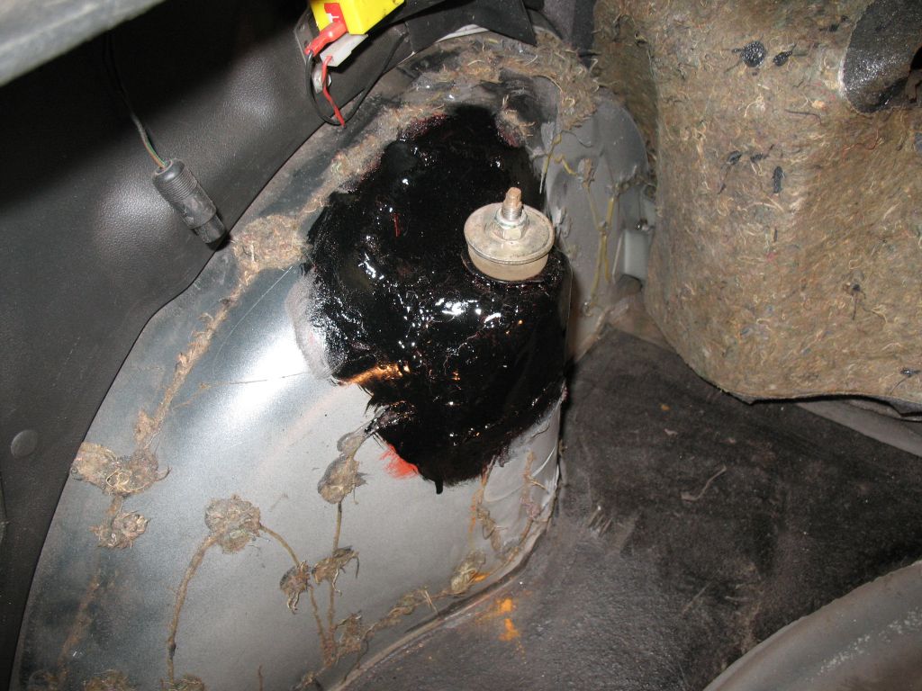

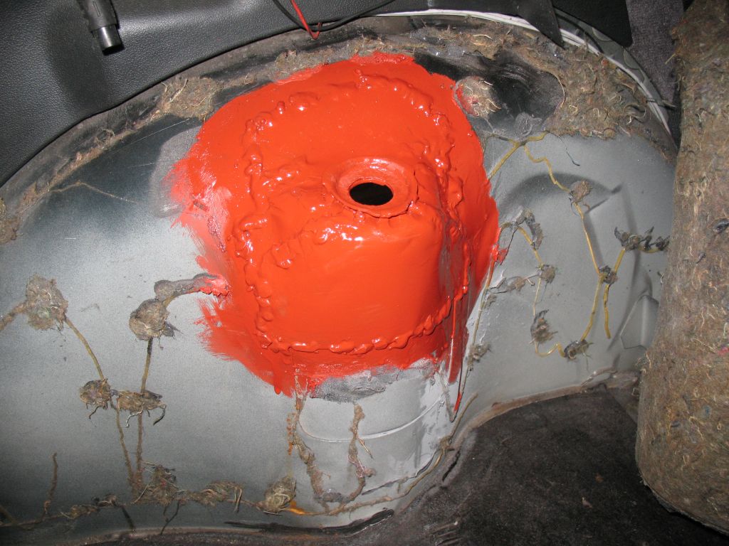

    Ich hatte das bei meinem Gsi mit handgefertigten Blecher repariert. Anschließend mit einem Stufenbohrer ein Loch rein und das Stück das die Gummikappe hält wieder draufgeschweißt.
    Kannst ja auch eine Anfrage stellen, vielleicht schlachtet jemand einen Kadett der die ein gutes Teil austrennen kann.
    Du kannst notfalls auch nach einem Astra F-CC ausschau halten, das sollten die gleichen sein.
    Die Seiten links und rechts sind unterschiedlich, also spiegelverkehrt.

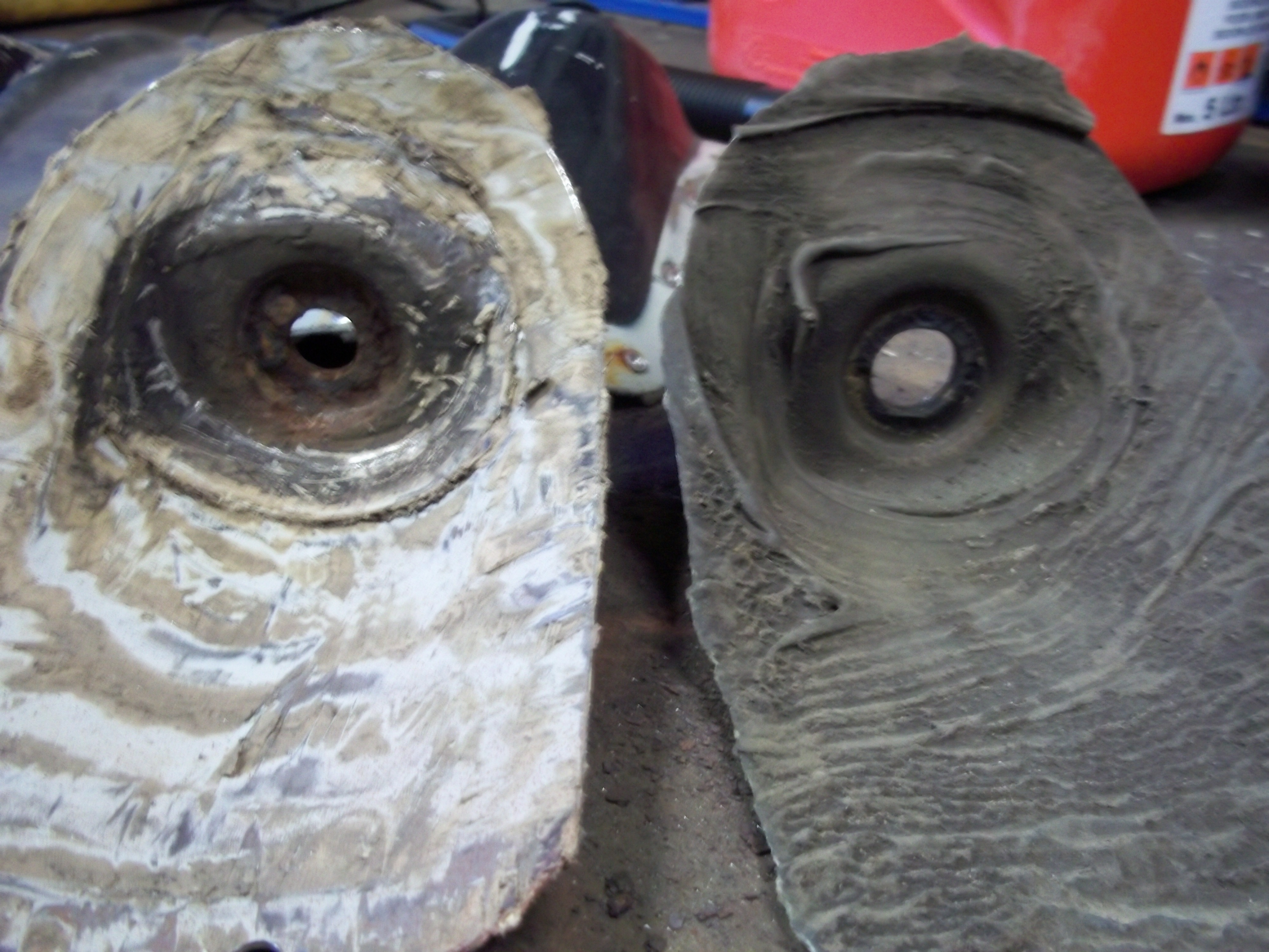

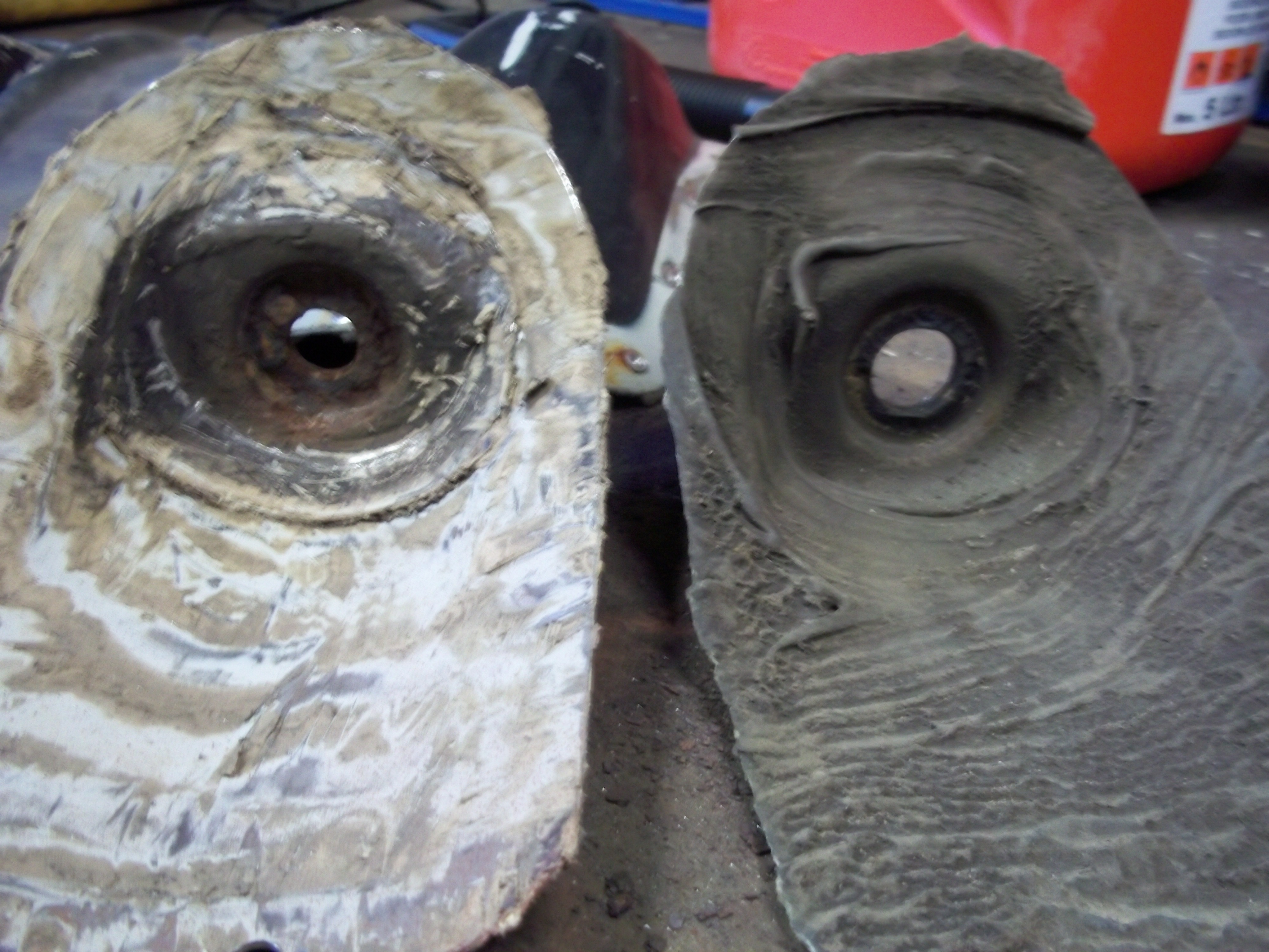

    Meine sind zwar nicht durchgekommen, habe diese aber doch vorsichtshalber gegen andere gebrauchte ausgetauscht.
    Links das alte, rostige und rechts das neue gebrauchte vor dem blank schleifen.
    Wichtig danach unbedingt mit Dichtmasse die Nähte abzudichten.
