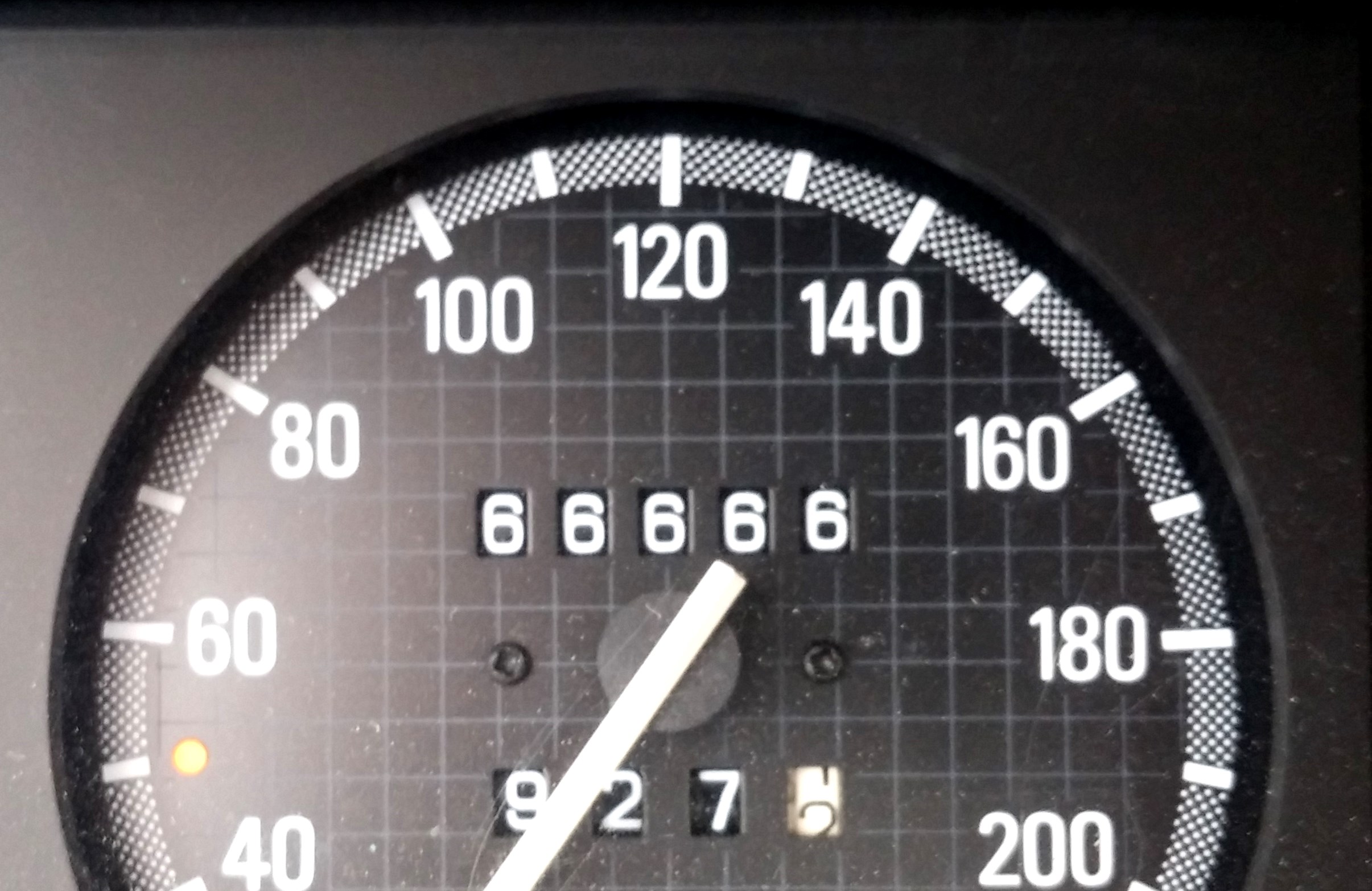

#35 Die Limo hat letzte Woche mit dem feierlichen Kilometerstand von 66.666 km das Salzversteck verlassen.

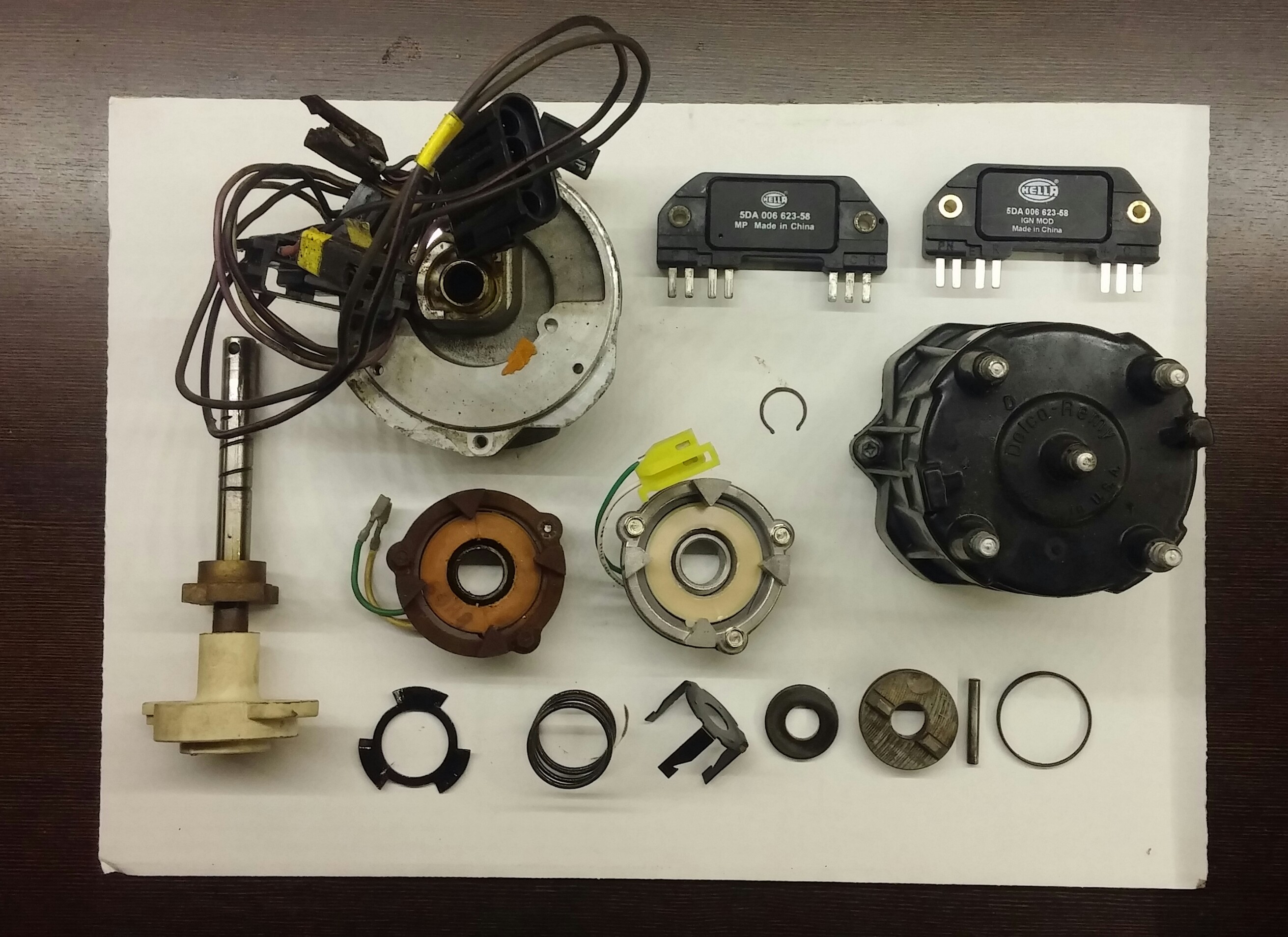

#39 Irgendwie wars ja klar. Das Steuergerät ist es zum Glück nicht. Habe den Zünverteiler vom anderen wesentlich vergammelteren C16NZ genommen und eingebaut ohne großartig einzustellen, einfach in die gleich Position gebracht. Der Austauschzündverteiler lässt sich nicht mal öffnen, aber der Kadett läuft wieder
Bin nun dabei den defekten Zündverteiler zu zerlegen. Will zuerst die oft beschriebene Spule, die auch sehr wackelt, tauschen. eine neue habe ich schon bekommen. Leider scheiterts den Stift, der den Mitnehmer fixiert rauszudrücken. Dazu werde ich mal zum örtlichen Werkzeugmacher gehen. Irgendwie habe ich aber den kleinen Baustein in Verdacht der Auf Masse gelötet ist. Nur den, hab ich noch nicht im Netz gefunden.
