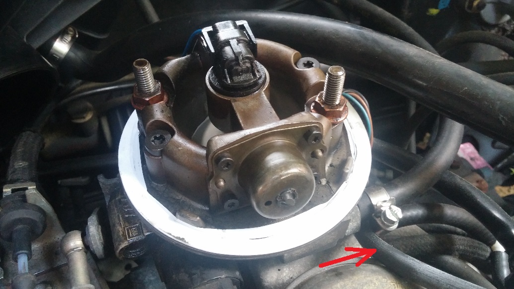

#18 Ölwannendichtung ist nun auch ersetzt und neues viel klareres Öl eingefüllt.
Kam eine ganz schön dicke Pampe raus.Den Fehlercode 35 habe ich dann versucht zu beheben. Habe die alte Pappdichtung einfach außen rum mit Teflonband umwickelt. Luftdichter geht's nicht.
Dann als ich diese Foto hier gemacht hab, musste ich mal richtig schön über mich selber lachen.
Den Schlauch vom Kaltlaufregler (roter Pfeil) hatte ich nach der Zahnriemenaktion vergessen und er steckte noch so drin und endete im Nichts. Wie doof man manchmal ist. Nee ey.
Seit dem trat der Fehler noch einmal auf und ging auch gleich wieder weg. Also werde ich am WE mal alle Unterdruckschläuche durchchecken ob da noch einer etwas rissig ist.
