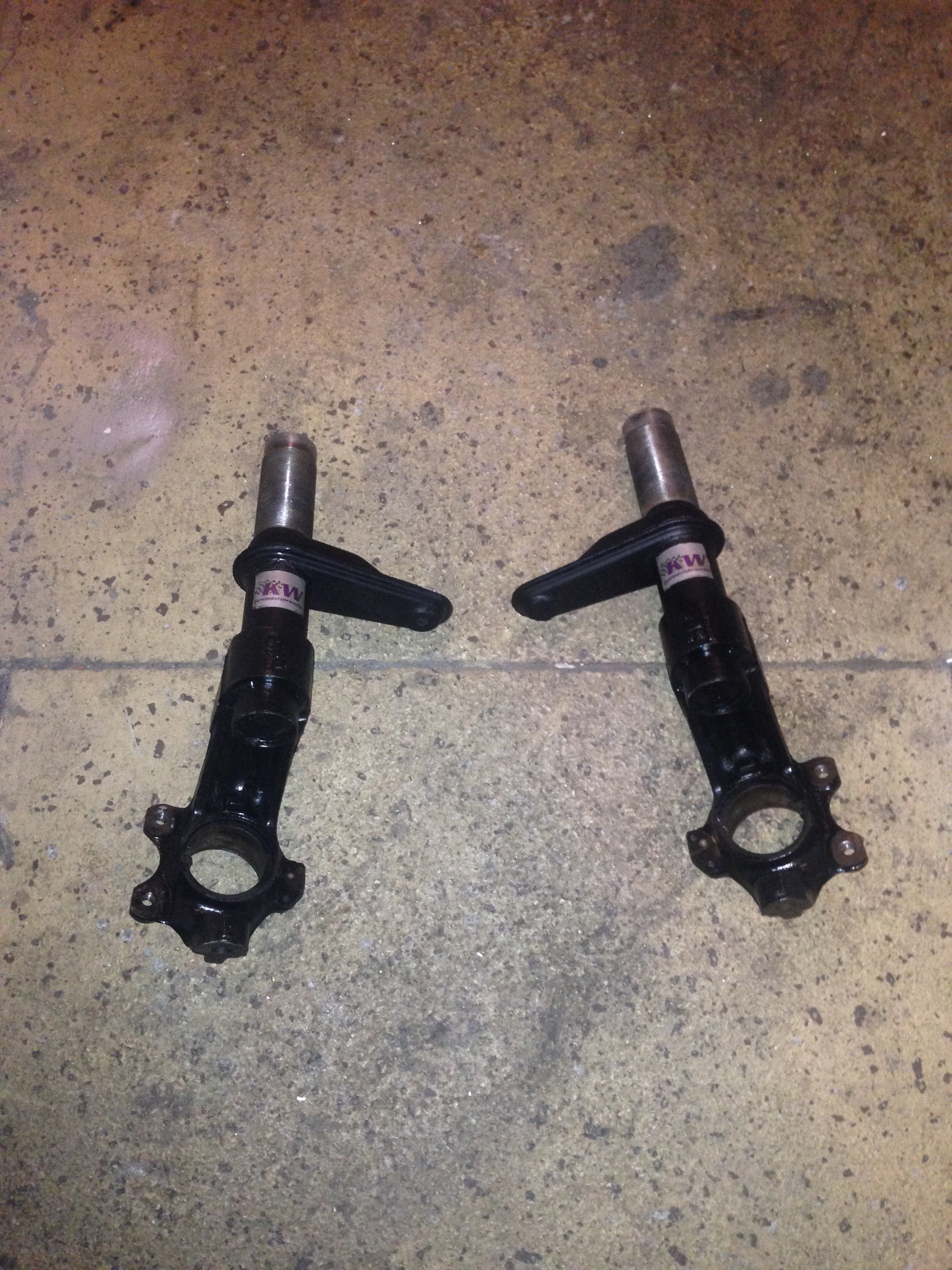

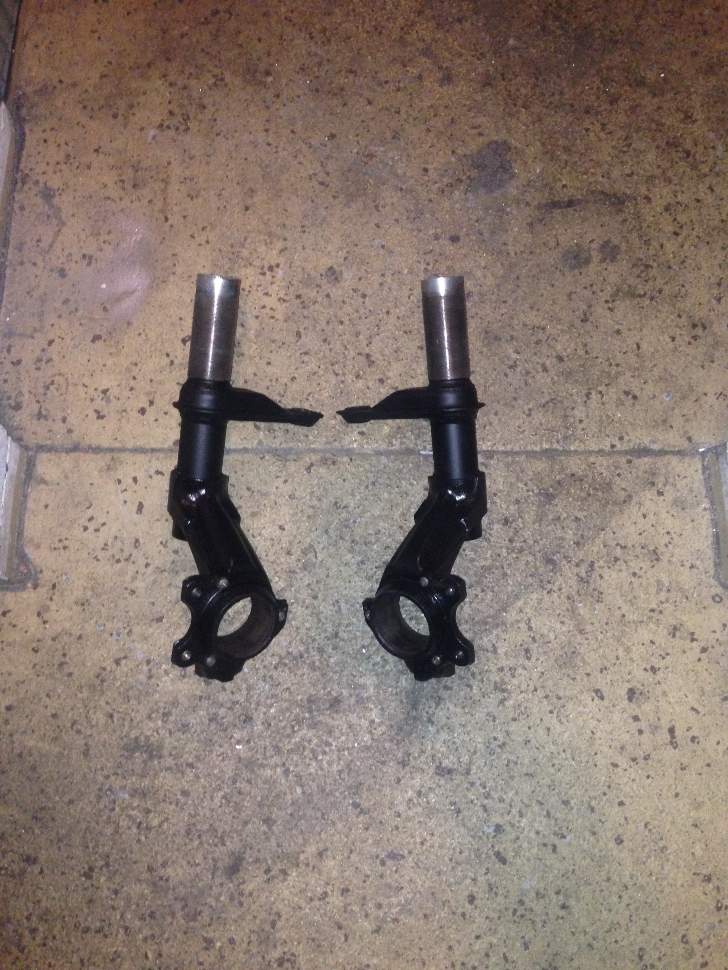

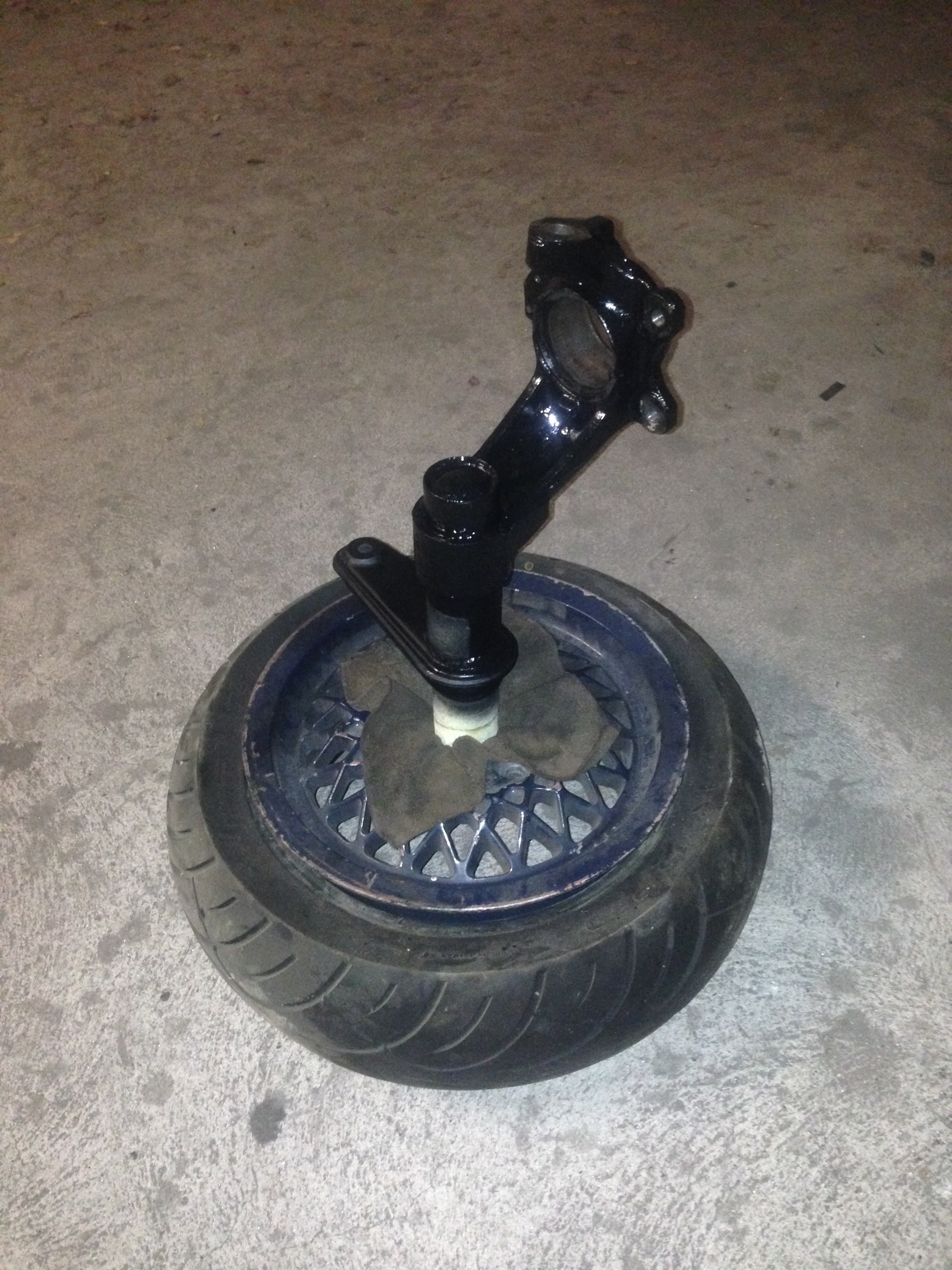

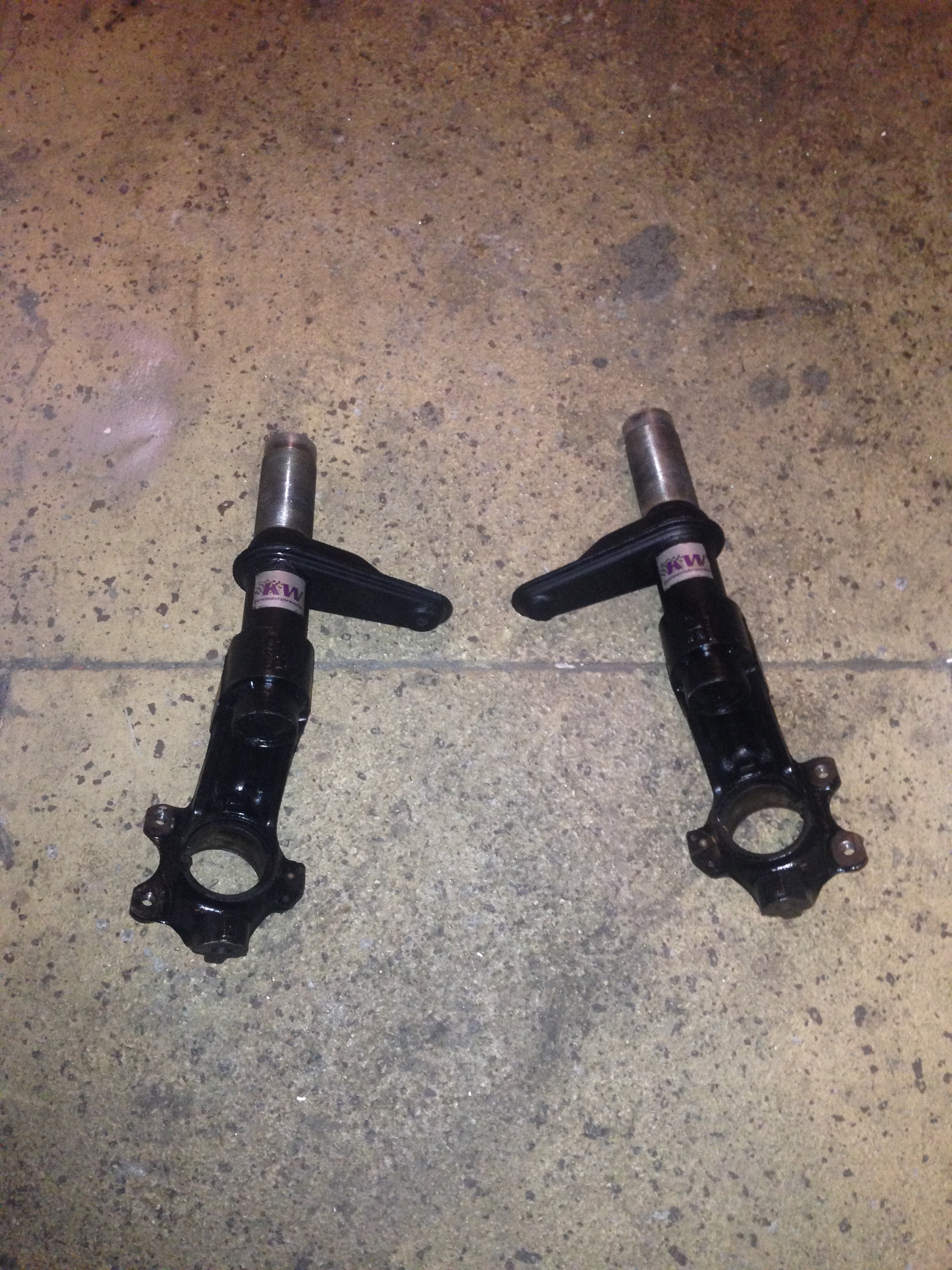

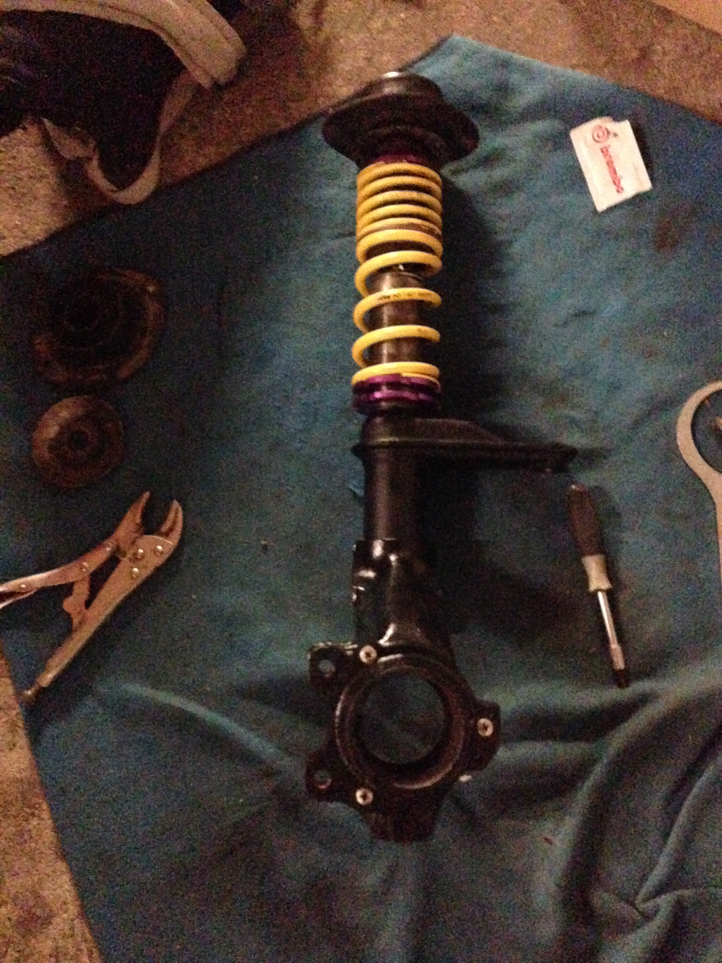

Hab etwas am Fahrwerk weiter gemacht.

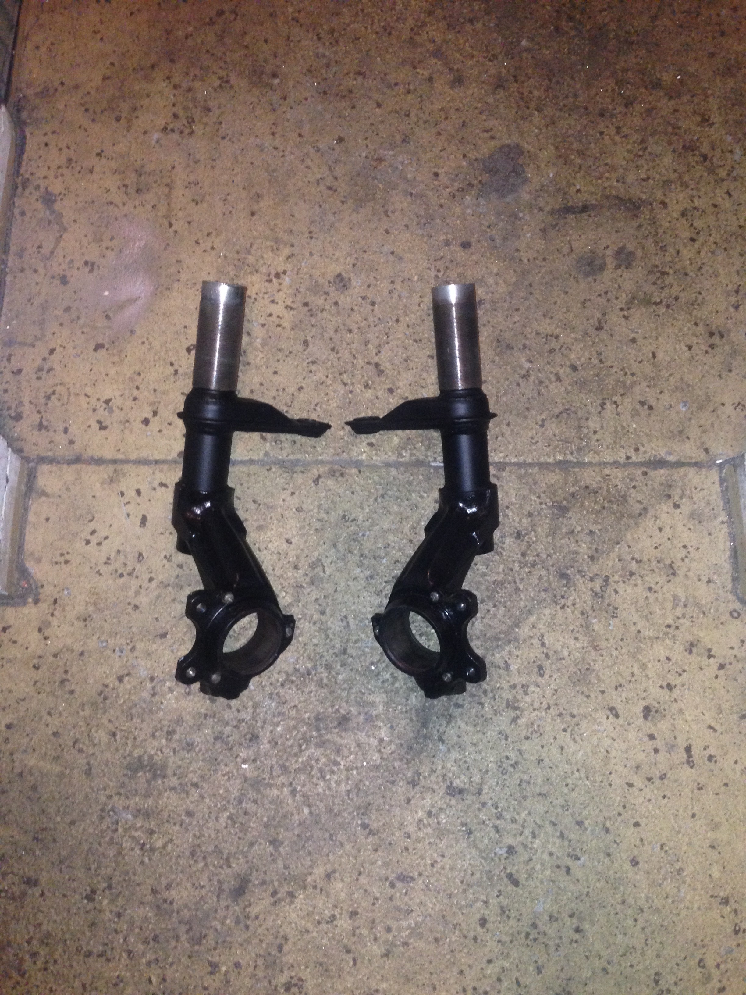

Alles abgeschliffen und neu lackiert. Ich habe Kw kontaktiert gehabt wegen neuen Aufklebern. Wollte die Gewindefederbeine eigtl. Pulvern lassen, wenn ich die Aufkleber neu bekommen hätte. Die haben daraus ein riesen Aufriss gemacht. Erst wollten die Bilder vom Fahrwerk haben. Kann ich ja noch verstehen. Hab denen alle erforderten Bilder geschickt. Dann kam die Antwort, dass es keine Aufkleber mehr gibt. Es seien die Alten. Hab denen gesagt, dass die ja immer noch Gewindefahrwerke für den Kadett verkaufen. Die haben wohl neue Aufkleber. Habe daraufhin gebeten mir dann die neuen Aufkleber zu schicken. Aber neiin geht wohl nicht.
Hab dann im Astra forum mal gesehen, dass einer die Aufkleber bekommen hat. Da wurde ich aber Sauer.
Kann mir das einer Erklären.

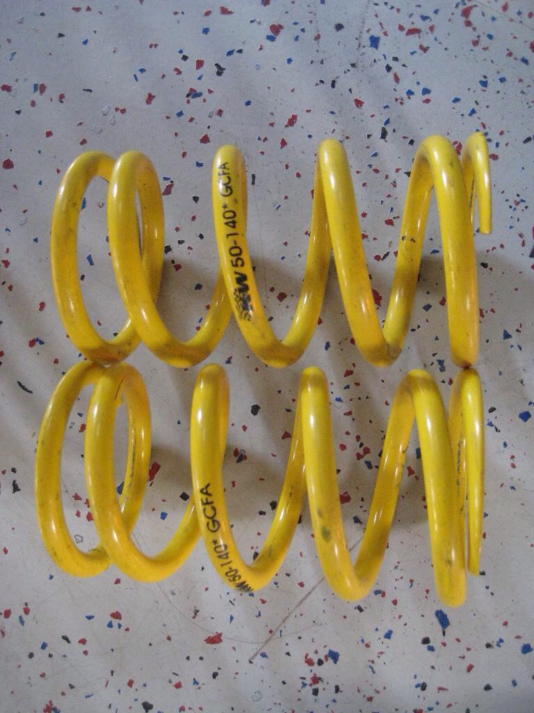

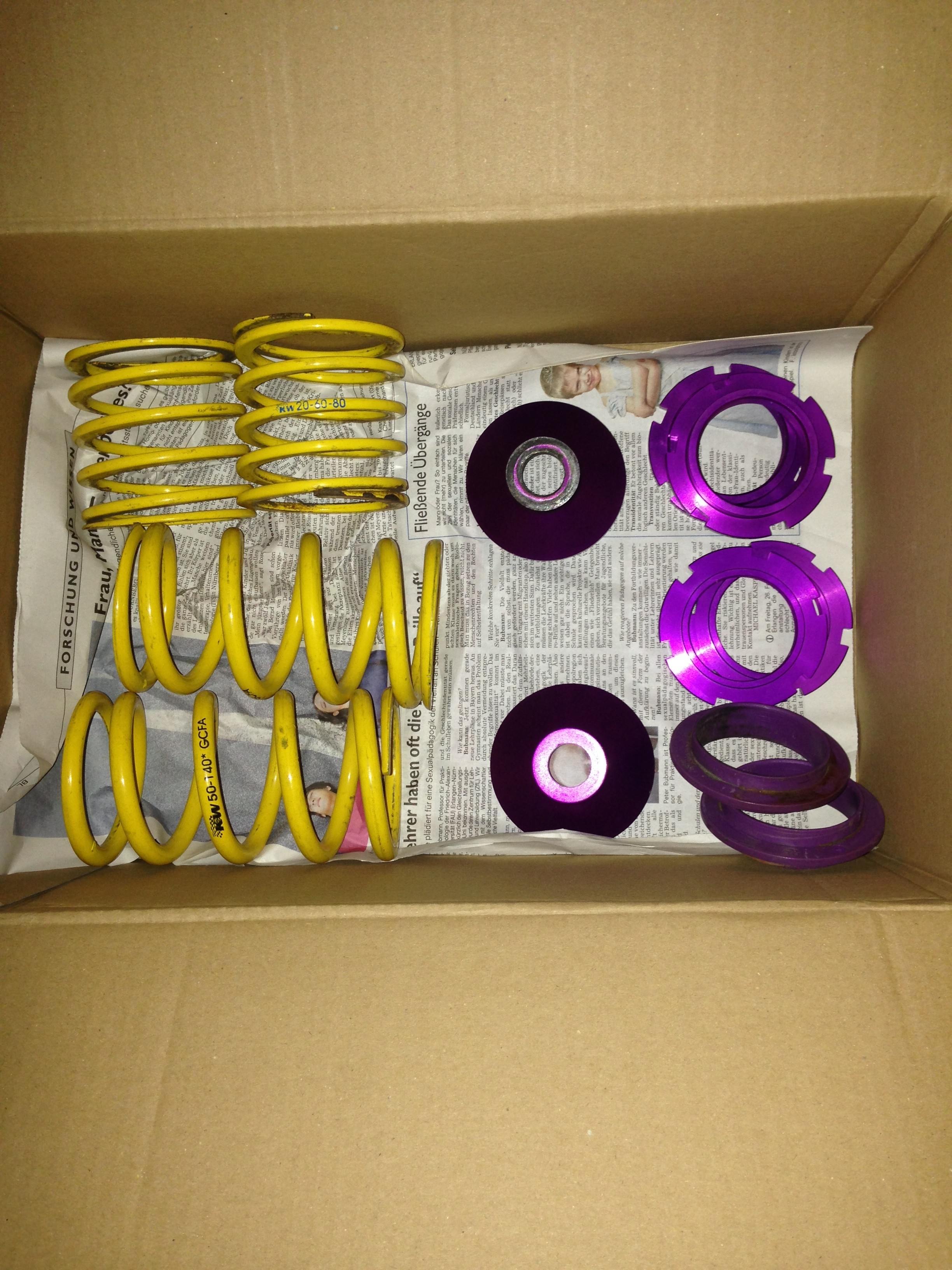

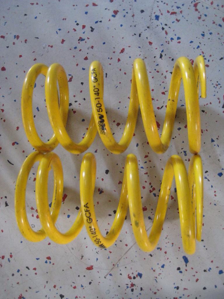

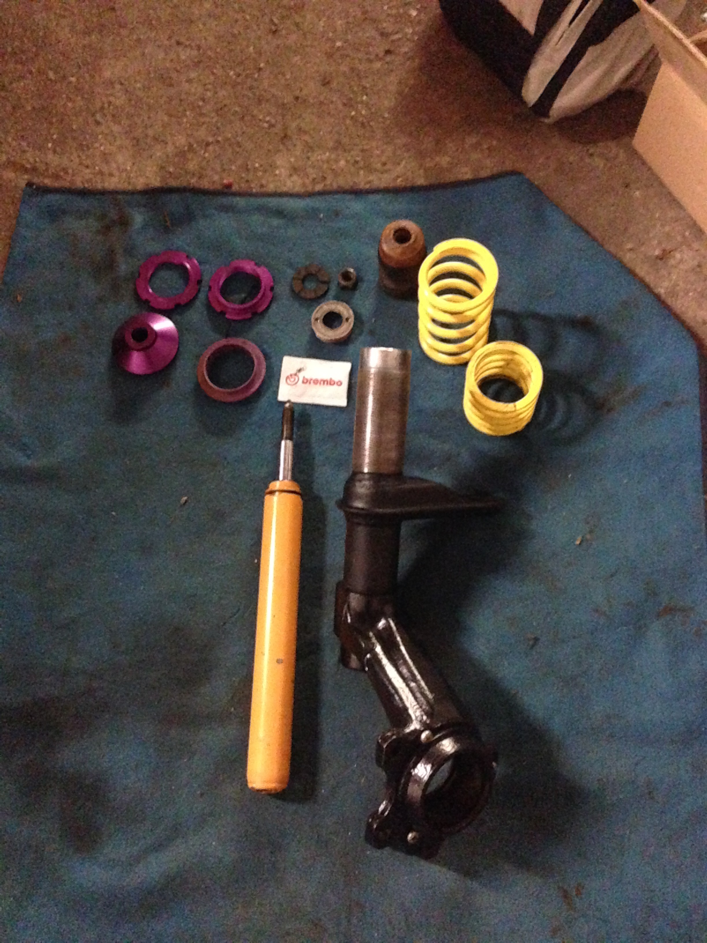

Kommt da einer von euch evtl. dran ? Wenn ich da jetzt nochmal anrufen wird es ungemütlich.Hab die Vorspannfedern etwas sauber gemacht. Günstig fast neuwertige Hauptfedern bekommen.

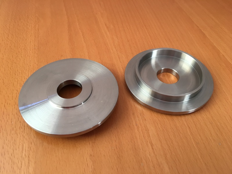

Jetzt brauch ich nur noch die Unteren Federteller mit dem Konterring. Hab sie vorsichtshalber rausgetrennt. saßen fest . Wollte das Gewinde nicht beschädigen.Meine Federbeinhaltekonstriktion
#98 Die Astra gewindefahrwerke haben ja eine andere Nummer. Im Gutachten sind andere Hauptfedern verzeichnet.
Naja egal muss dann halt mit den alten Aufklebern leben. Die Originale Federbeinnummer von Opel steht ja auch im Gutachten (Nummer auf dem Achsschenkel). Sollte keine probleme geben beim eintragen. Denke ich mal.

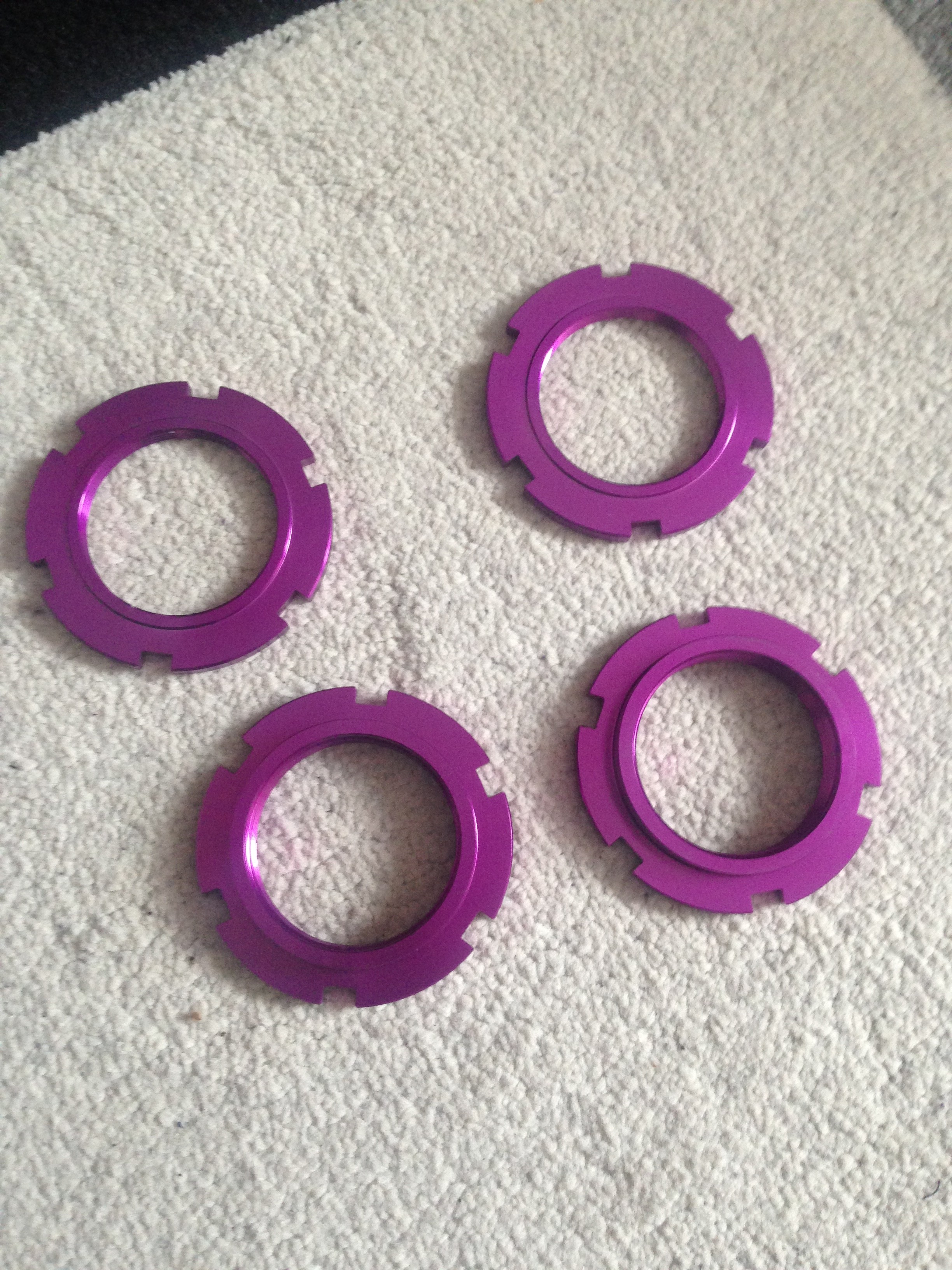

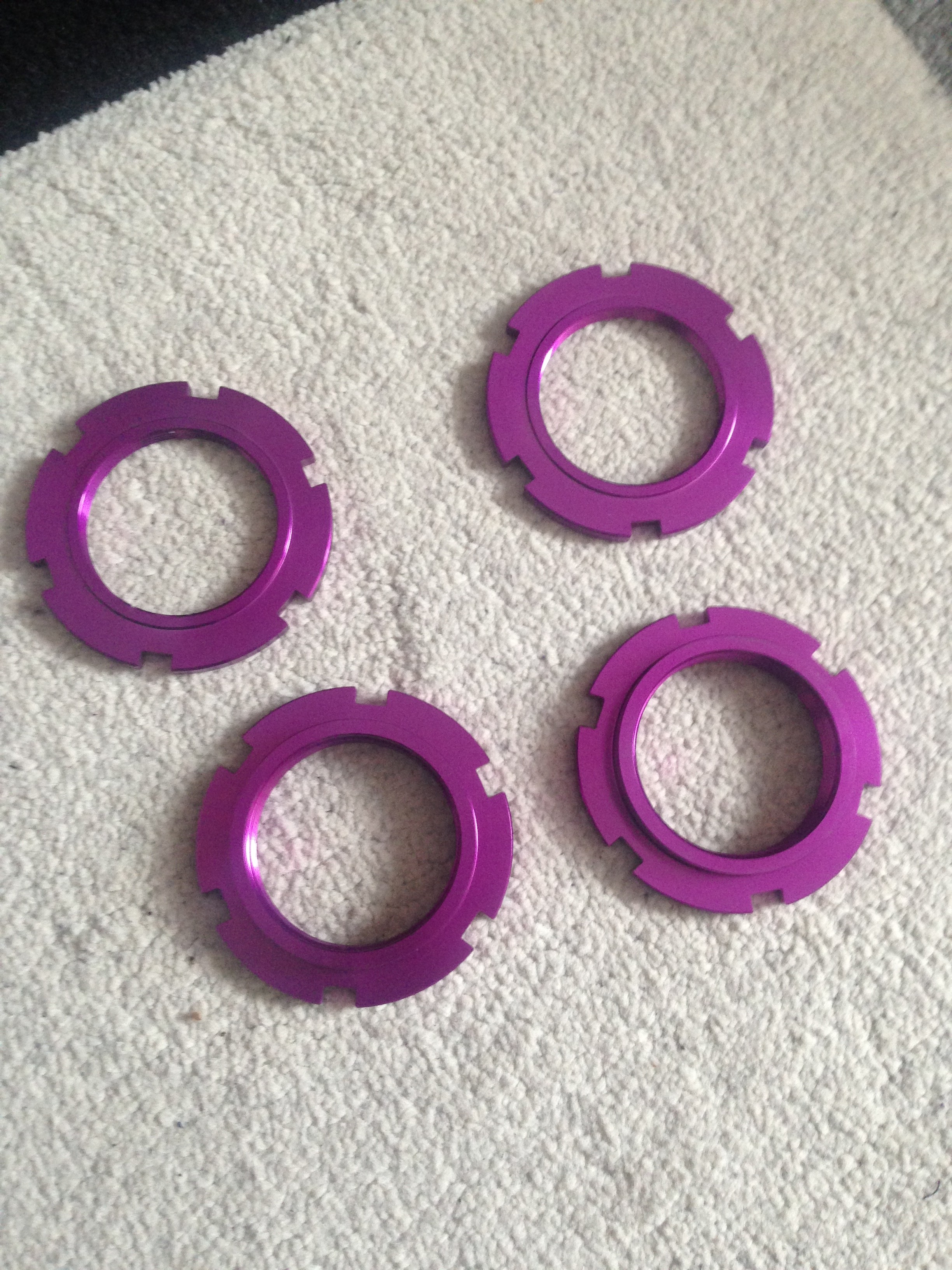

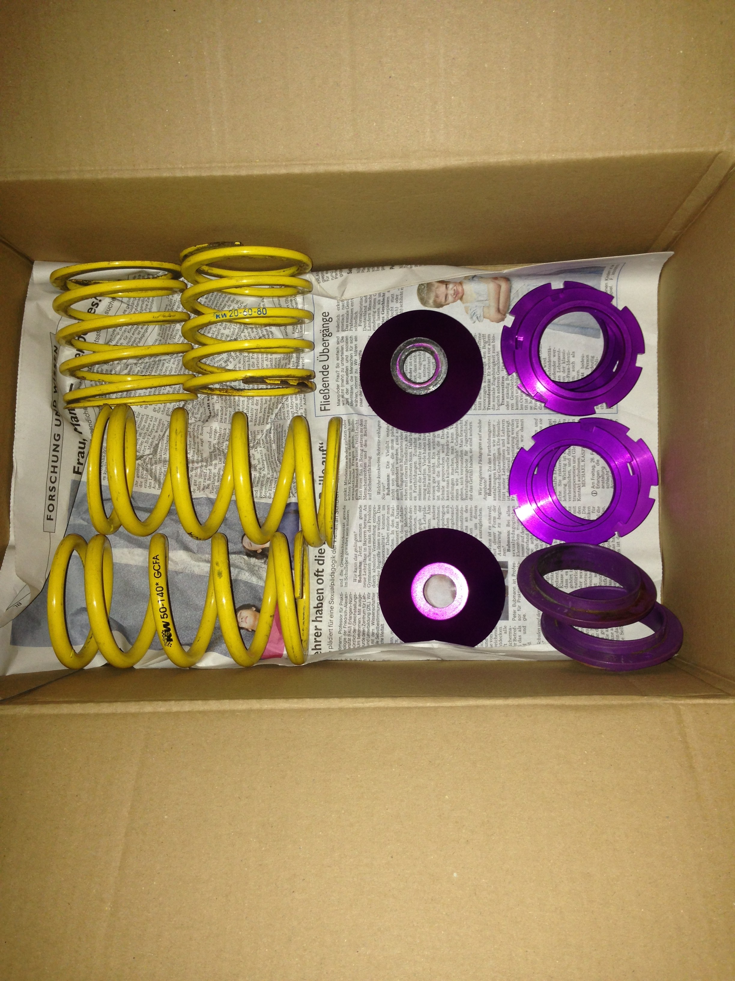

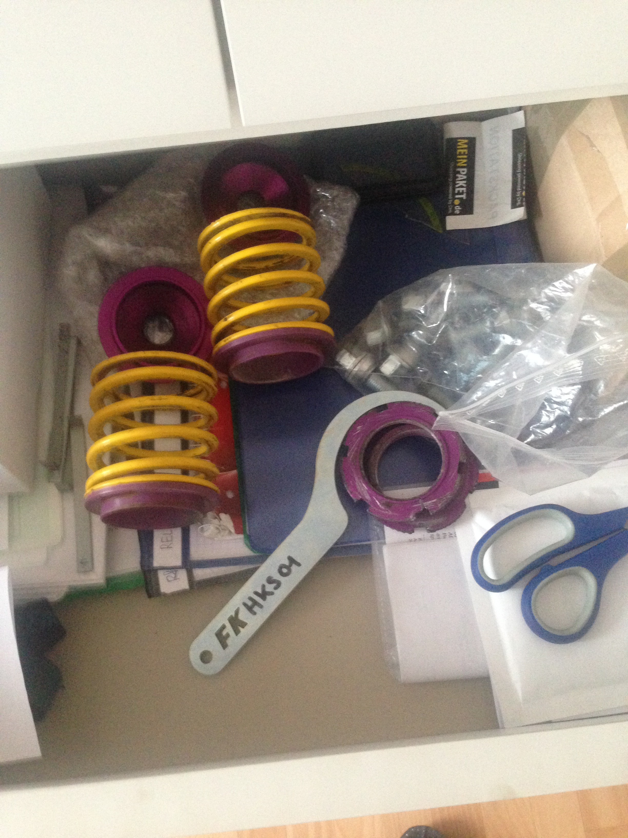

Hab die Tage noch ein Packet von KW erhalten mit unteren federtellern unf Konterrringen. Wunder mich immer wieder über die Preise für solche Sachen

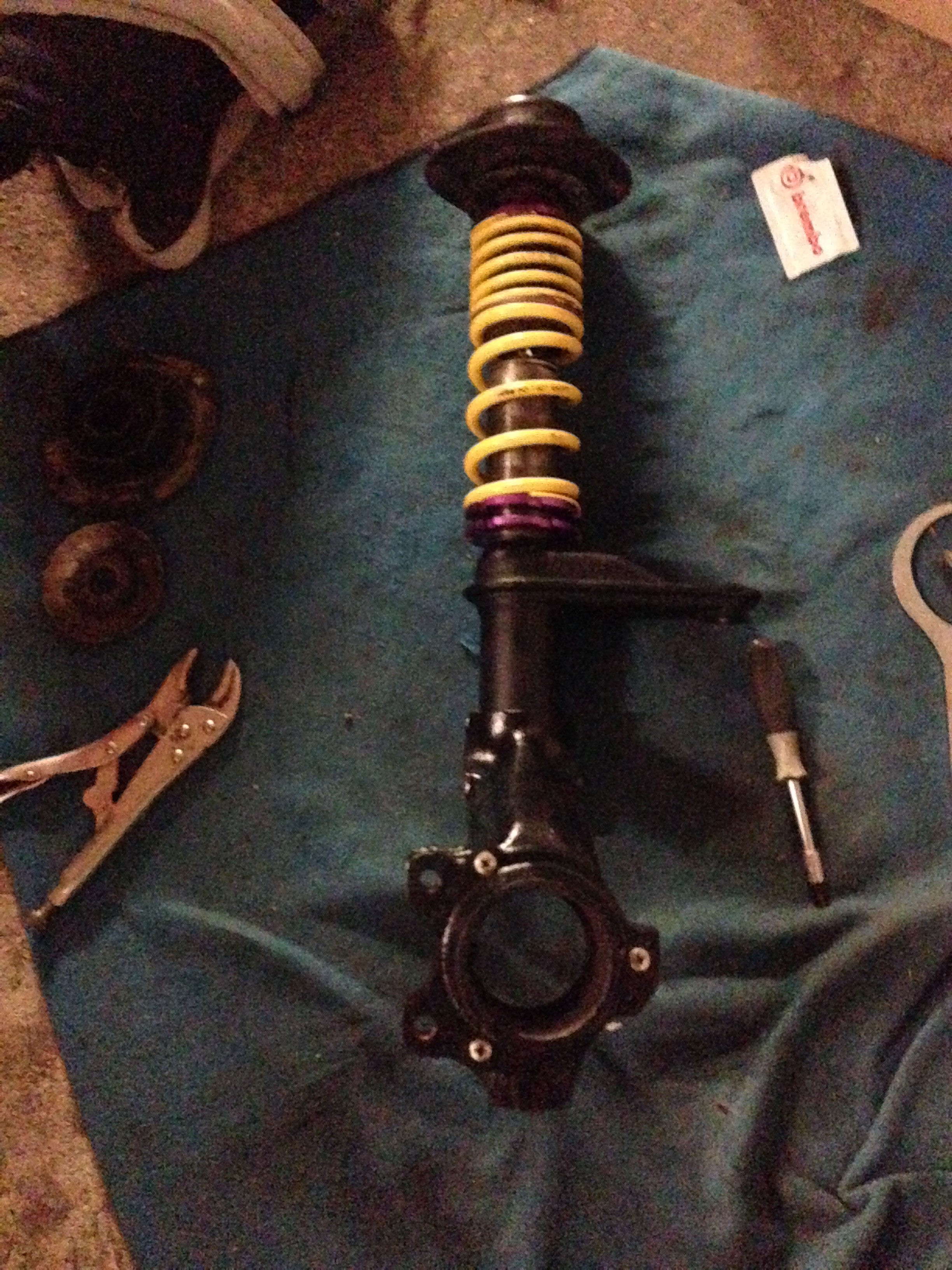

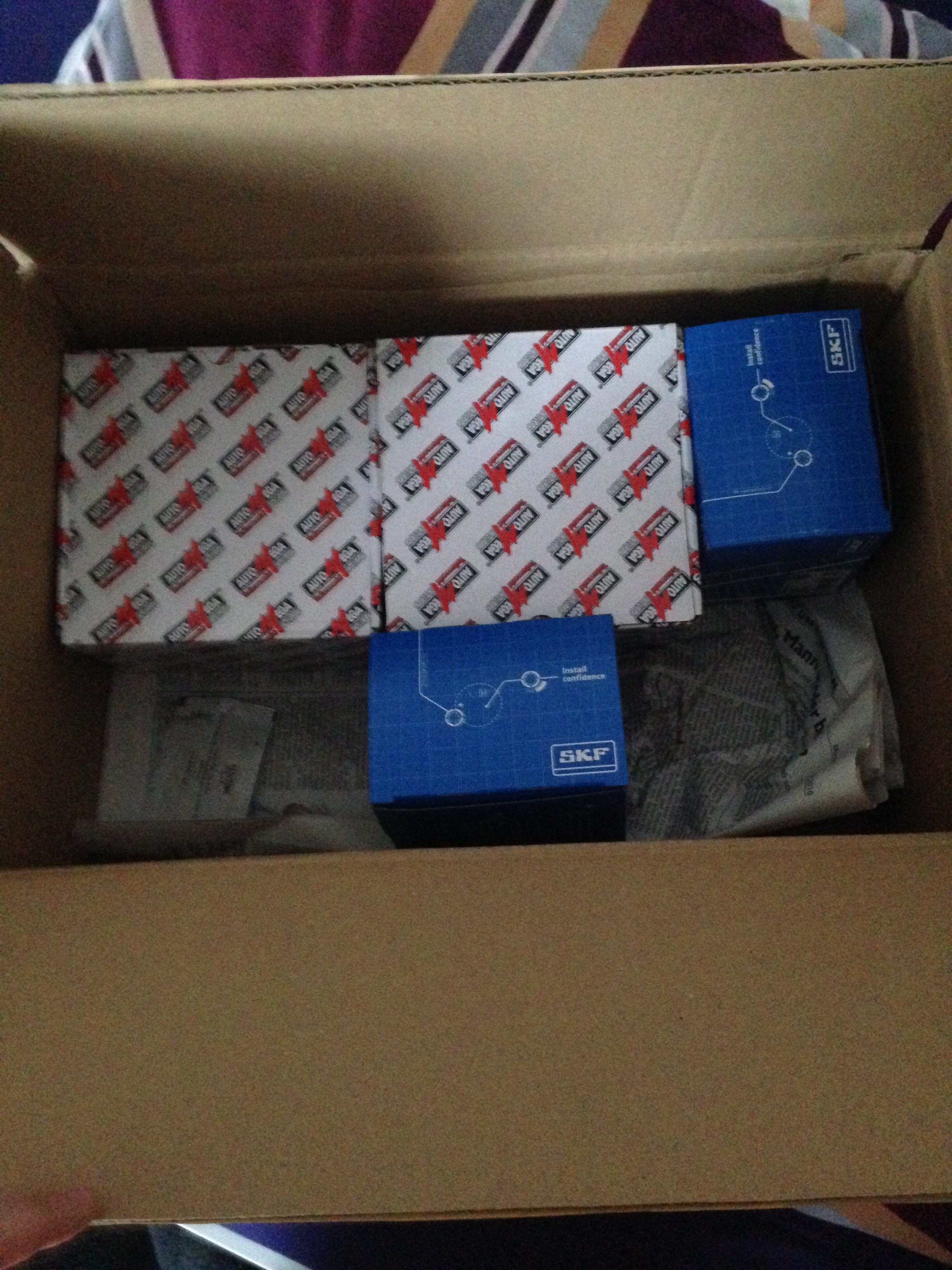

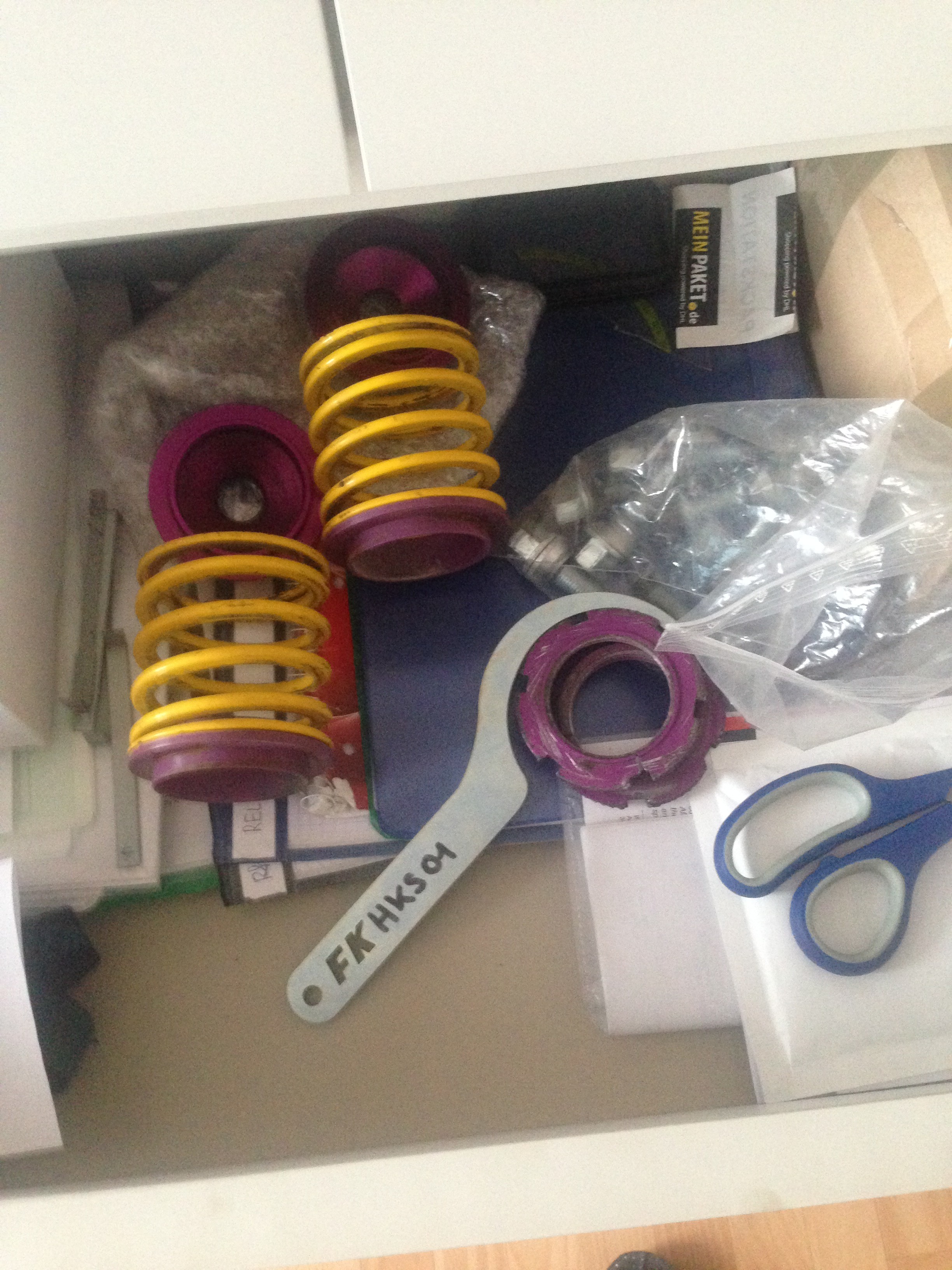

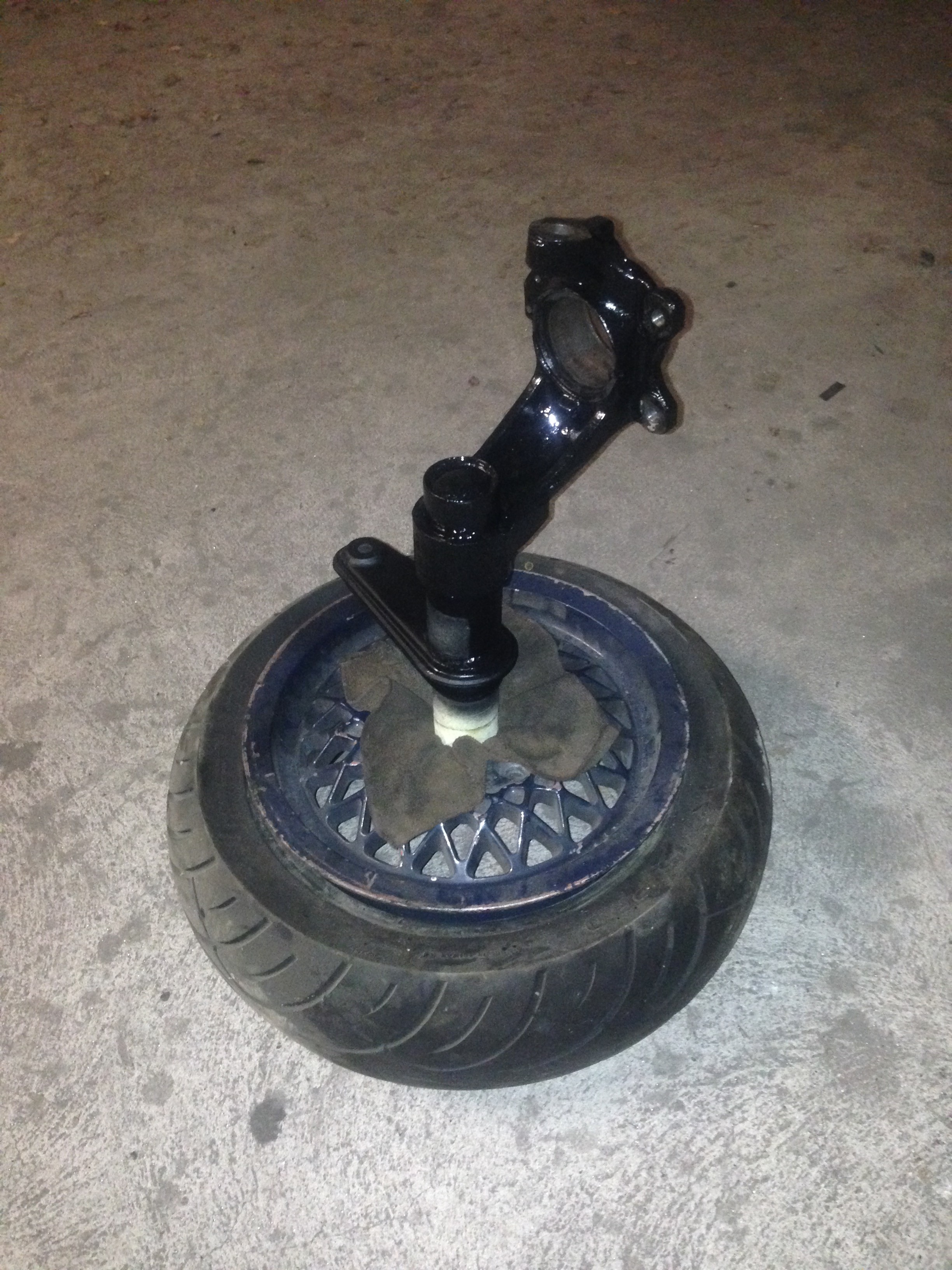

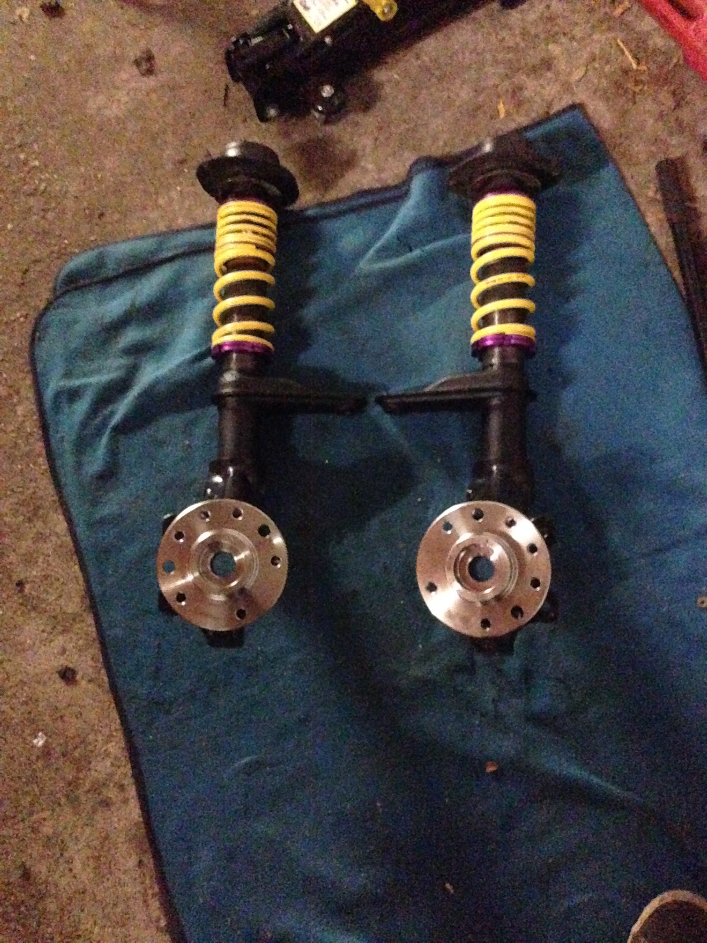

Hab das Fahrwerk erstmal zusammengebaut. Neue Radnaben hab ich schon da. Die Radlager sollten Montag da sein. Hatte gehofft, dass sie am Samstag kommen damit ich heute alles einbauen könnte. Natürlich wurde daraus nichts.
