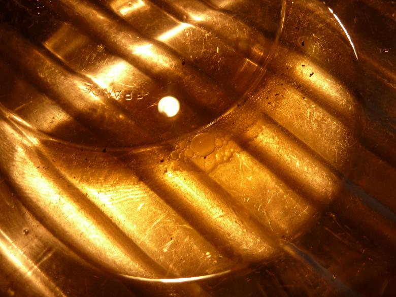

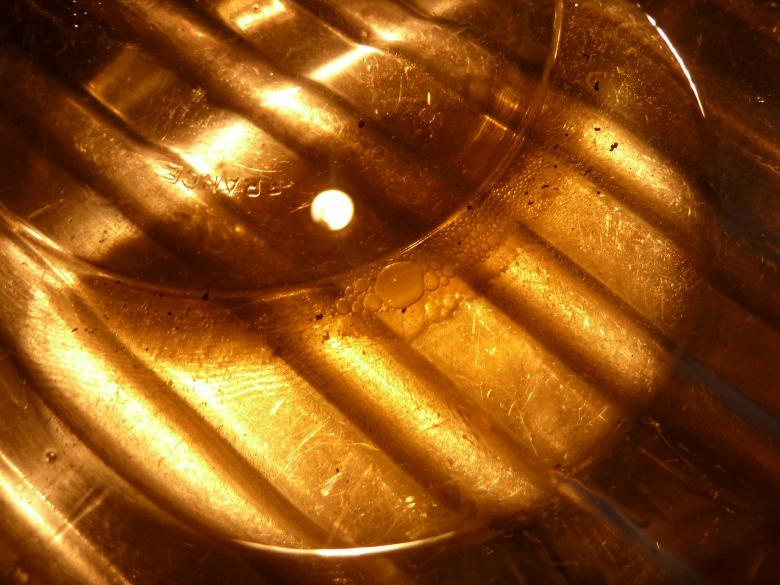

    Als ich gestern nochmal etwas Benzin direkt aus dem Tank abgelassen hatte und eine Zeit lang im Gefäß stehen ließ, fiel mir auf, dass sich unten im Gefäß eine Flüssigkeit absetzte, die offenbar schwerer als das Benzin ist; ich tippe mal auf Wasser. Hier könnte die Ursache für die Zündaussetzer und das schlechte Kaltstartverhalten liegen. Hier mal ein Bild vom Benzin:

    Oha,Wasser im Tank,nicht gut!!
    Aber mal von vorne.
    Deine Zündzeitpunkt ist ,wie "opelkadett" schon schrieb, offenbar ok. Kleiner Tip:mach einen kleinen - am besten weißen - Farbkleks in die Aussparung der Riemenscheibe,dann kann man OT noch besser sehen.
    Du kannst die Zündung bei der 1,3 N-Maschine auch direkt auf OT stehen lassen,weil du diesen Motor eigentlich noch mit Normalbenzin fahren könntest.Bei der 1,3S bzw. der alten 1,2 S-OHV-Maschine hatte ich die Zündung immer minimal auf spät stehen,da - gerade der alte OHV-Motor - mit unserem heutigen Sprit immer zum klingeln neigte.
    Oder man tankte für nen 10er Super Plus mit zu.
    Dein Tank. War der in seiner langen Standzeit vollgetankt gewesen? Tankst Du E10? Wenn nicht kann das Kondenswasser der Jahre sein.Die andere Möglichkeit ist das deine Tankentlüftungsschläuche im Radlauf hi.re. alle eingissen/schon abgerissen sind,und dadurch Spritzwasser in den Tank gekommen ist.Würde den auf jeden Fall ausbauen und reinigen wenn da schon Wasser drin war.Der Caravan hat unter dem rechten Tankhalteband ein Gummiklotz sitzen.Beim Ausbau mal drauf achten wie es unter dem Gummiklotz aussieht.Wenn der Tank durchrostet,dann zuerst an dieser Stelle.Weiterhin erneuer alle Spritschläuche,auch die vom Tank zu den Kraftstoffleitungen am Unterboden gehen.Schätze mal das bei Dir noch diese stoffummantelten Schläuche sitzen.Diese kleinen schwarzen Partikel können von den Spritschläuchen stammen! Die sind nicht ewig gegen den heutigen Kraftstoff resistent,und fangen nach einigen Jahren an sich von innen zu zersetzen.Nehm dann lieber die - zwar teureren - aber wesentlich besseren gummiummantelten Schläuche (siehe mein Vergaserbild,den Zu und Rücklaufschlauch) .
