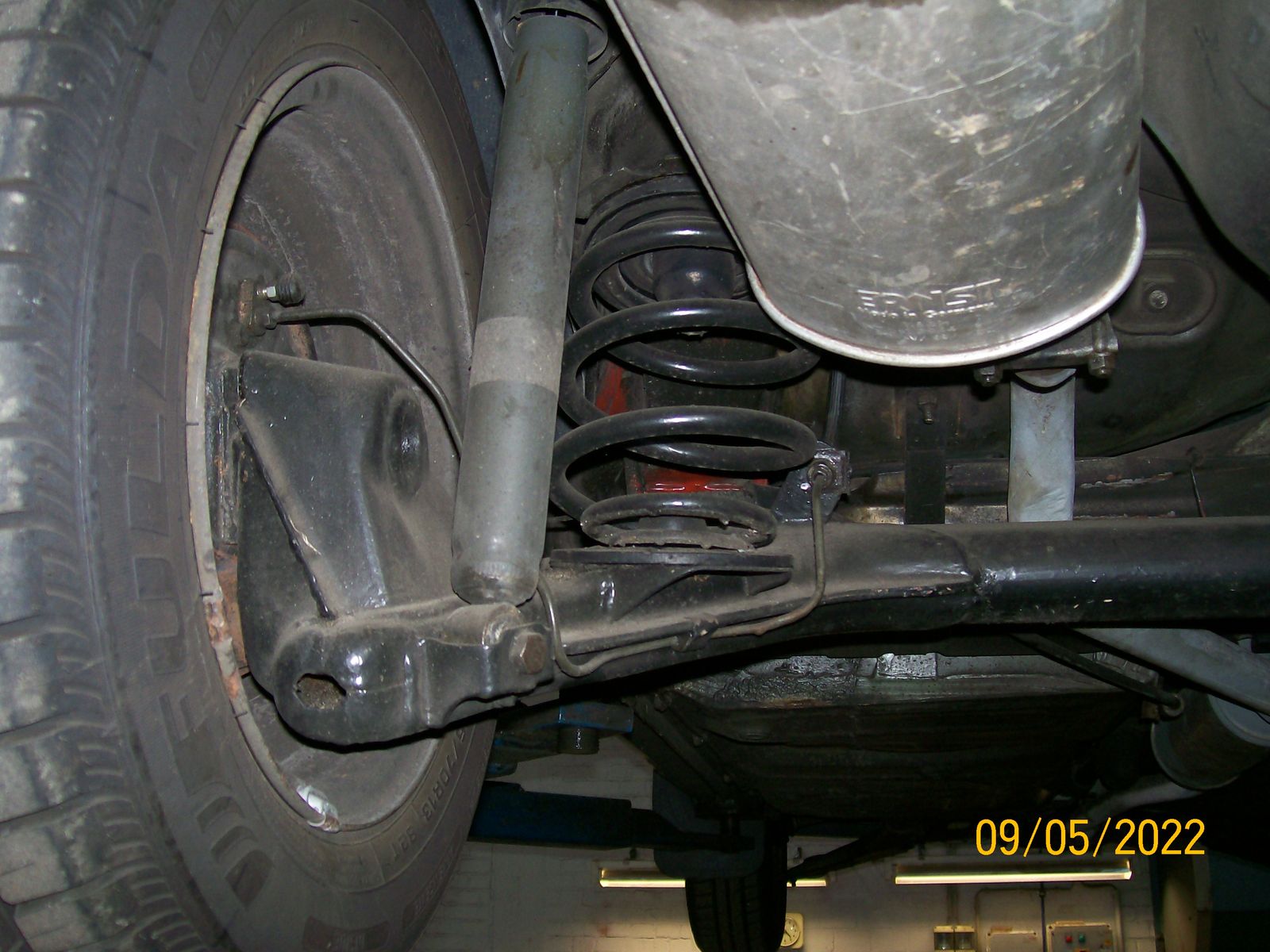

    Ja. sage mal man muss noch auf der anderen Seite die Schweißpunkte ausbohren und dann ist der alte Träger draußen.
    Hab mich aber da drum noch nicht gekümmert. Wie gesagt, liebäugel mit nem Cabrio - - - - - -
