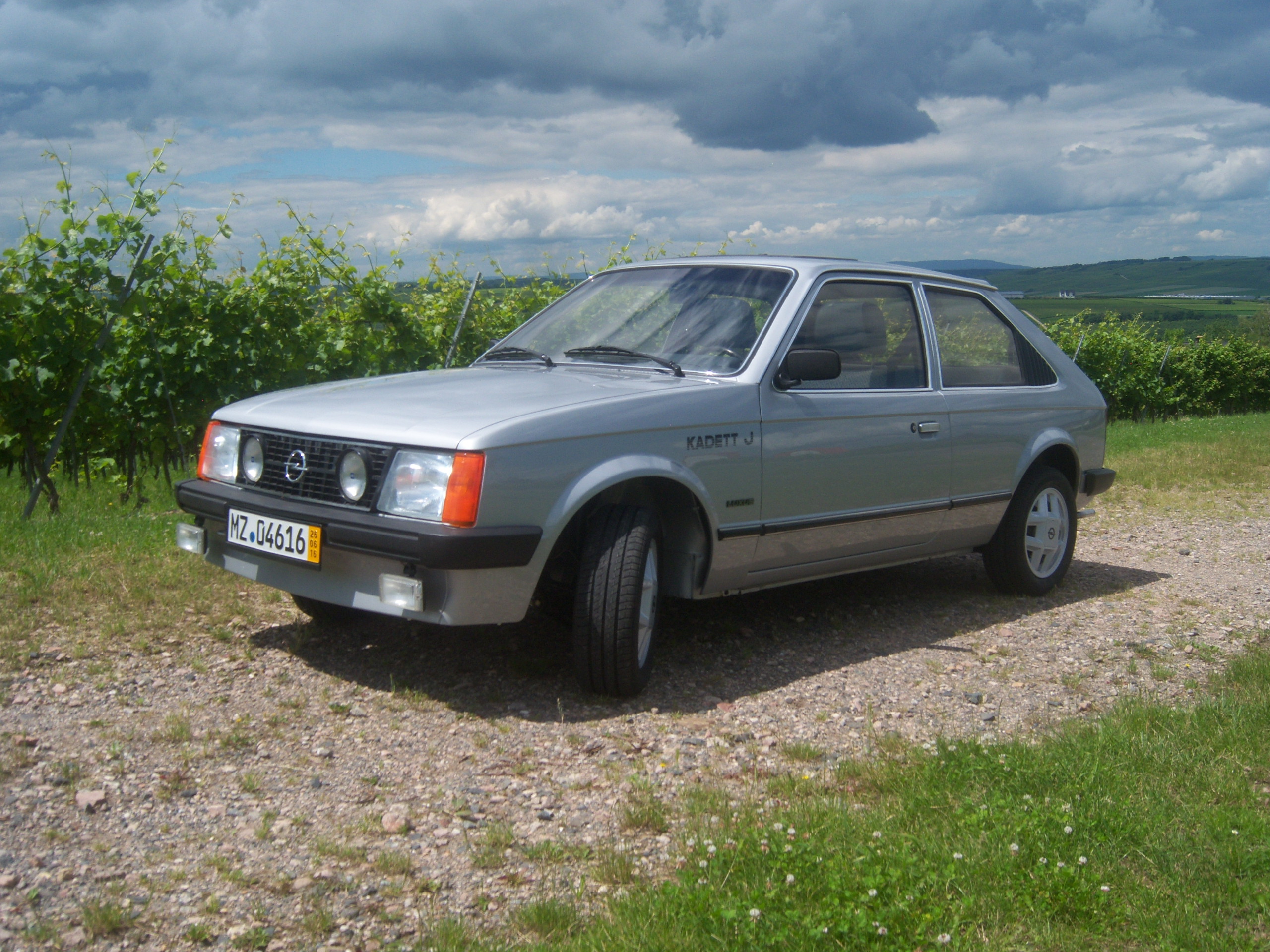

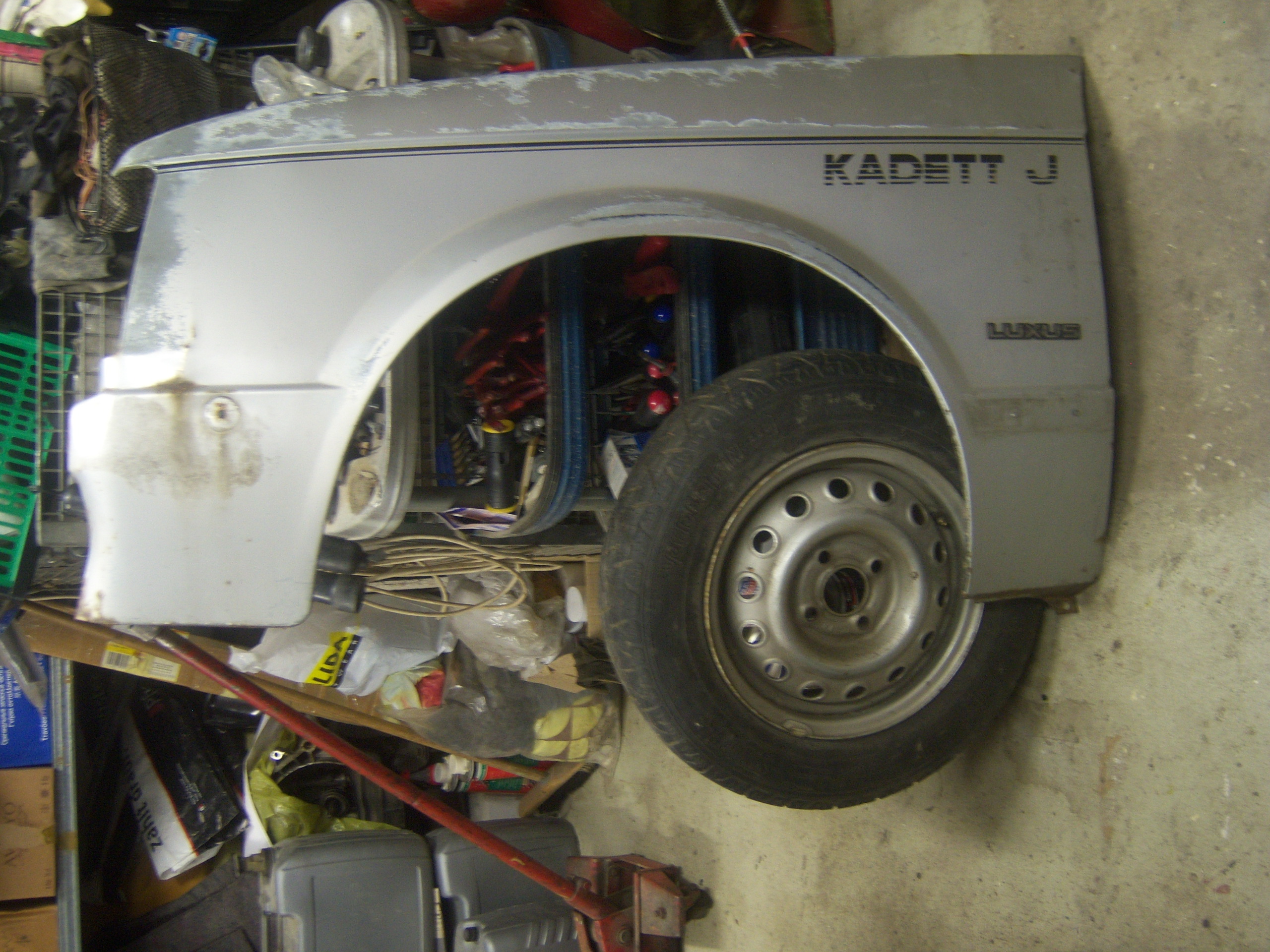

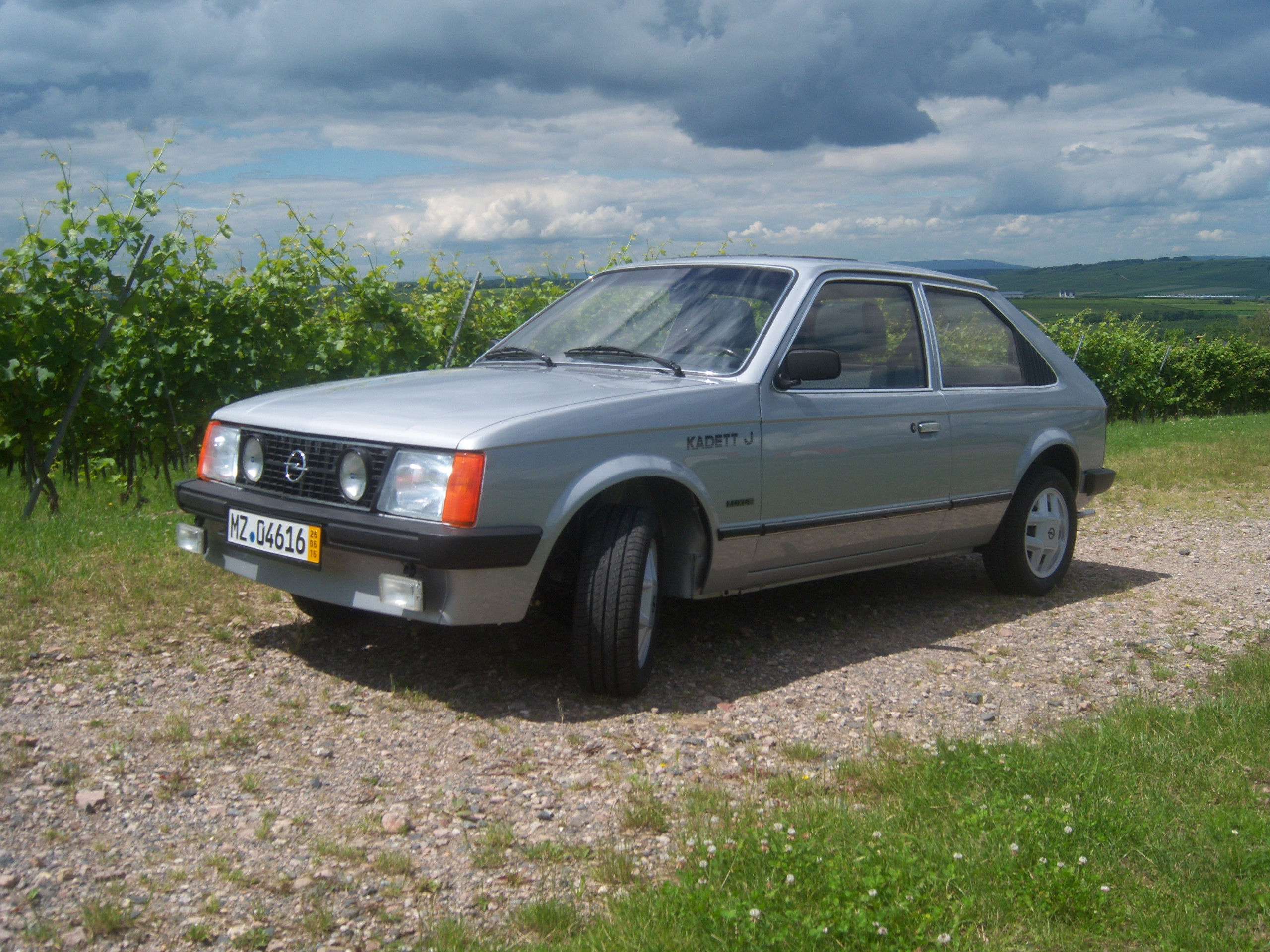

    Also, ihr habt mich jetzt echt ins Grübeln mit dem J/Luxus gebracht. Der Typ ist mit "43" wie gesagt ein Luxus, auch die "Zutaten" stimmen ja. Wie und wann das das Kadett J da auf die Kotflügel gekommen ist, weiß ich nicht. Wie gesagt, daß war schon so, als wir das Auto im Jahre 1988 bei einem Opelhändler in Kassel gekauft habe. Aber egal, daß bleibt jetzt erstmal so, wie es jetzt ist.
    Ich habe mal in meinen Microfiche von Opel geschaut: von den Typen gibt es nur die 3x-Serie ("Standard") und die 4x-Serie ("Luxus"), "J" und "Berlina" u.ä. tauchen da gar nicht auf. in "x" ist dann der Karosserietyp codiert. Hat irgend jemand in seinem Brief an der 8.Stelle der Fahrgestellnummer was anderes als eine 3 oder 4 stehen?

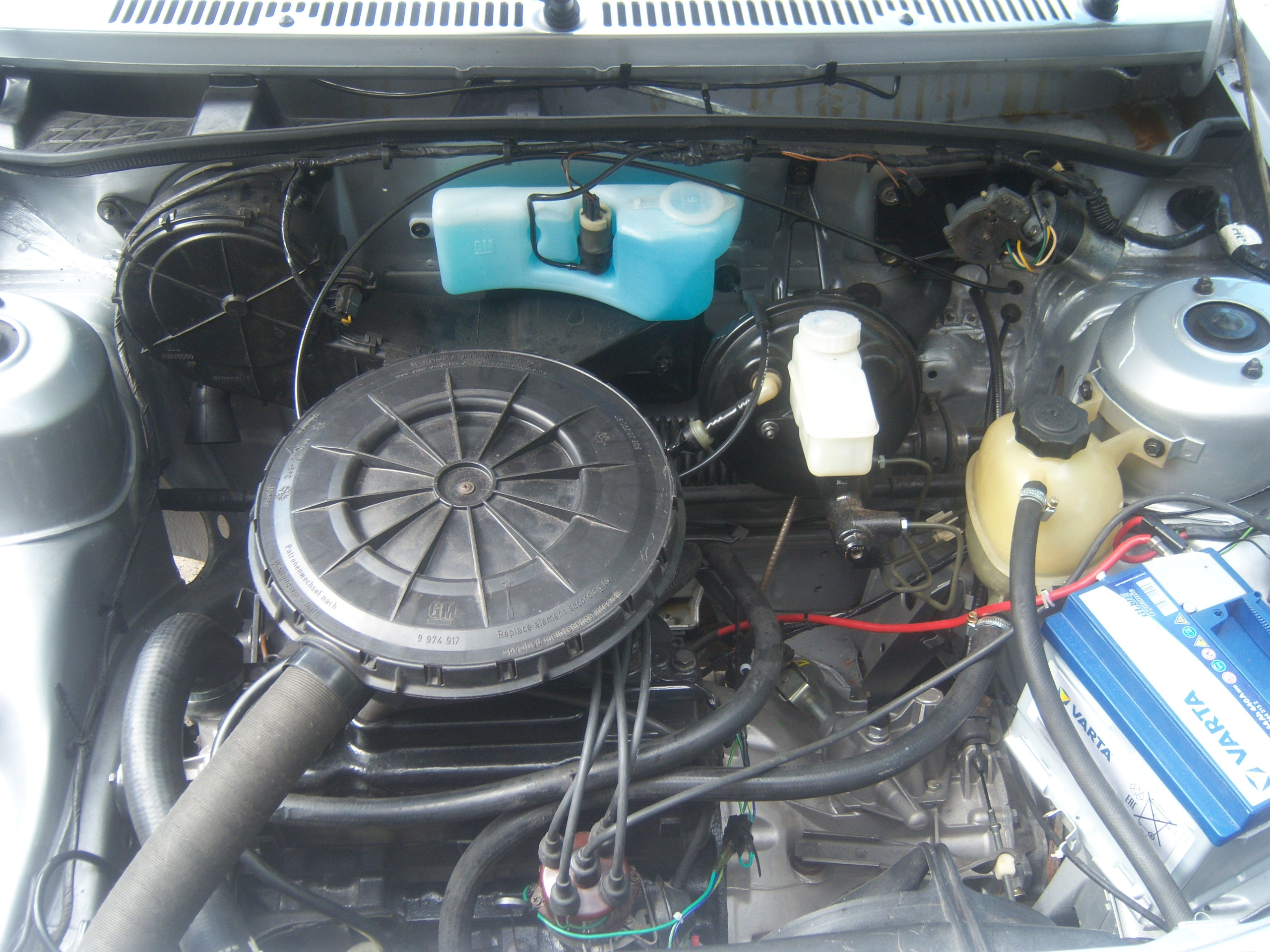

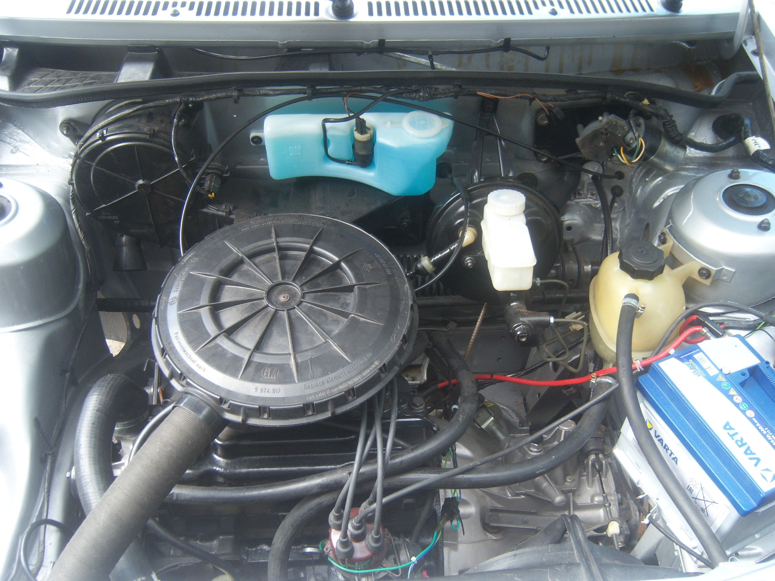

    Ich bin erst ein paar Kilometer mit dem Auto gefahren. Schaltet sich wunderbar und funktioniert so, wie erwartet. Die ersten vier Gänge sind von der Übersetzung identisch mit dem Vierganggetriebe, der fünfte ist ein bischen länger und schont daher den Motor und das Gehör, viel passieren tut da beim Gasgeben aber nicht ... :sleeping:
    Der Umbau war relativ einfach. Ich habe ja noch den alten Rahmen, daher mußte ich eigentlich nur den einen Halter für die Bremsleitung an Bremsschlauch auf der linken Seite verlegen, was aber kein Problem war. Außerdem habe ich den unteren Rahmensteg noch ein bischen nach außen gebogen, was im Nachhinein wahrscheinlich gar nicht notwendig gewesen wäre, schau mal hier:
    Umbau Kadett D 12N (OHV) auf F10 5 Gang

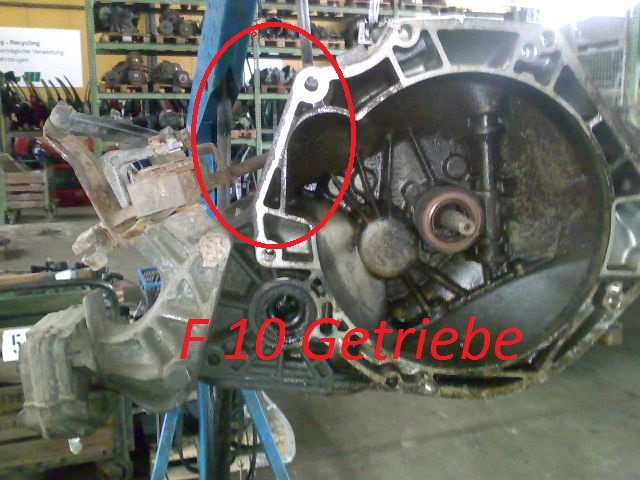

    Moin moin
    Hier mal Zwei Bilder ,da kann man den unterschied gut sehen .

    Der Unterschied ist nach meinem Wissen die unterschiedliche Anbindung der Getriebeglocke an den Motor. Das obere Getriebe paßt von der Geometrie für die OHV Motoren und unten für die OHC Motoren. Ich kann nicht sagen, ob das Lochbild genau das gleiche ist. Das eigentliche Getriebe dahinter ist gleich. Wer Zeit und Lust hat, kann wohl auch die Innereien vom einen Getriebe in das andere reinpflanzen. Das ist mein derzeitiger Wissensstand.
    Grüße
    Opel fahn iss wie wenze fliechst :D
    Einmal editiert, zuletzt von vgruetzm ()
  • #29
    Das F10 was an seinem 13S hängt gab es auch am C14NZ z.Bs., die OHV Motoren hatten wieder andere Getriebeglocken.
