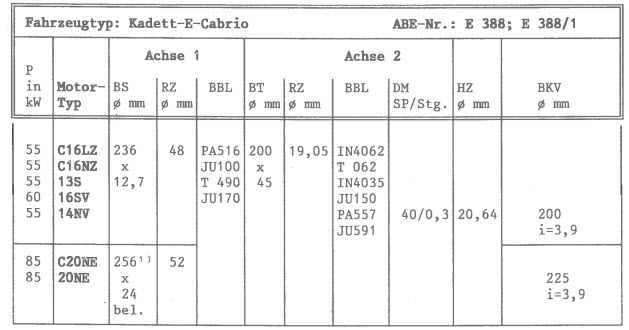

    Vorne seit 11/2 jahren die grosse 256 drin mit Standard HBZ und BKV. Keine Probleme beim TÜV.
    Und jetzt kommt halt noch die Scheibenbremsen hinten dazu.Ist auch laut vorbesitzer die Serien ha vom astra f Cabrio 1.6.
    Druckminderer wie schon geschrieben an der Hinterachse verbaut. Welche genau müsste ich noch mal schauen.
    @Carin01 Danke fürs Bild

    Nur weil es bisher beim TÜV nicht aufgefallen ist, heißt es nicht dass es erlaubt ist. Und nur weil es funktioniert heißt es nicht, dass es so stimmt.
    Wird bei einem Unfall das Fahrzeug beschlagnahmt wird alles gnadenlos auseinander genommen. Und wenn dann rauskommt, dass du die großen 256er Scheiben mit dem kleinen 200er BKV fährst hast du keinen Versicherungsschutz mehr.
    Wenn du jetzt noch hinten die 260x10 Scheiben einbaust muss ein 20/3 Minderer rein. Ebenso muss ein 225er BKV und ein 22er HBZ drin sein.
    Und nein, Scheibe hinten gab es beim F Cabrio erst beim 1.8 und nicht beim 1.6
    Grüße, Georg

    Dann zusammengefasst:
    256x24er Scheiben vorne
    260x10er Scheiben hinten
    20/3 Druckminderer
    225erBKV
    22er HBZ
    Dann hast du die C20XE Bremsanlage drin.
    Zumindest den Umbau der Bremsanlage musst du nicht abnehmen lassen:
    Fahrzeuge mit kleineren Motorleistungen wurden bei verschiedenen Fahrzeugausführungen ab Werk auch mit der Bremsanlage von einem Motor mit höherer Leistung ausgeliefert.
    Sprich: alle Teile der Bremsanlage vom C20XE einbauen und fertig.
    Ich war ja auch extra beim TÜV, und zumindest bei meinem Cabrio sind die Bremsanlagen als Variante in der ABE zum Fahrzeug (!) und muss nicht eingetragen werden.
