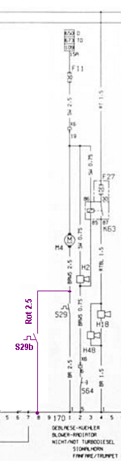

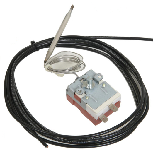

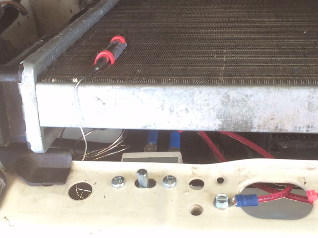

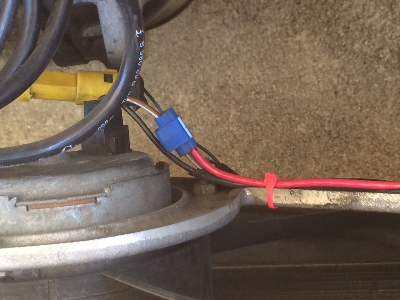

Abhilfe hat bei mir ein zweites elektrisches Thermostat gebracht, um den Kühlerventilator eher einzuschalten. Ich habe ein Thermostat von Summit Racing gekauft, das bei einer einstellbaren Temperatur einschaltet und wieder ausmacht, sobald die Temperatur 20F (ca. 11°C) unter dem Einschaltpunkt liegt. Der Sensor dieses Thermostats wird normalerweise direkt zwischen die Rippen des Kühlers gesteckt, was beim Opel-Kühler mit den feinen Rippen nicht möglich ist. Ich habe es mit 2 Kabelbindern in der Nähe des Einlaufs an den Kühler festgemacht, und mit Elektronik-Wärmeleitpaste einen besseren Wärmekontakt hergestellt. Der Elektrische Anschluss erfolgt direkt parallel zum existierenden Thermostat auf Masse. Damit ist auch noch eine Sicherheit mit eingebaut, da beide Thermostate unabhängig voneinander den Ventilator einschalten können.
Nach einer kurzen Einstellphase bin ich jetzt so weit, dass der Ventilator angeht kurz bevor (erfahrungsgemäss) der 3. gelbe Balken aufleuchtet, und auch im Stand geht der 3. Balken nicht mehr an. Dabei läuft der Ventilator im Stand durch, geht aber aus sobald ich auch nur 100 Meter gefahren bin.
