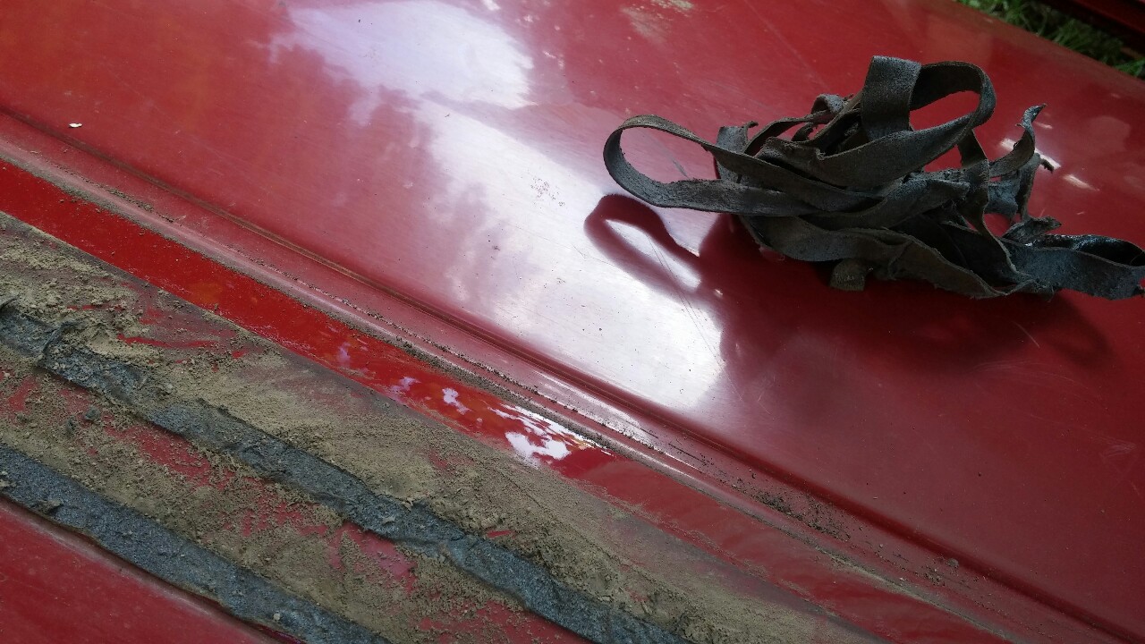

#3 Heißluftfön, ein stumpfer Holzspatel, ein altes Trockentuch und Unversalverdünnung. Mit dem Fön anwärmen und dann mit dem Spatel den weichen Kleber abschieben. Danach mit dem Trockentuch abreiben und zum Schluss mit etwas Verdünnung den letzten Rest entfernen. Eine mühselige Arbeit, die sich aber lohnt da alles rückstandslos und ohne Kratzer entfernbar ist.
