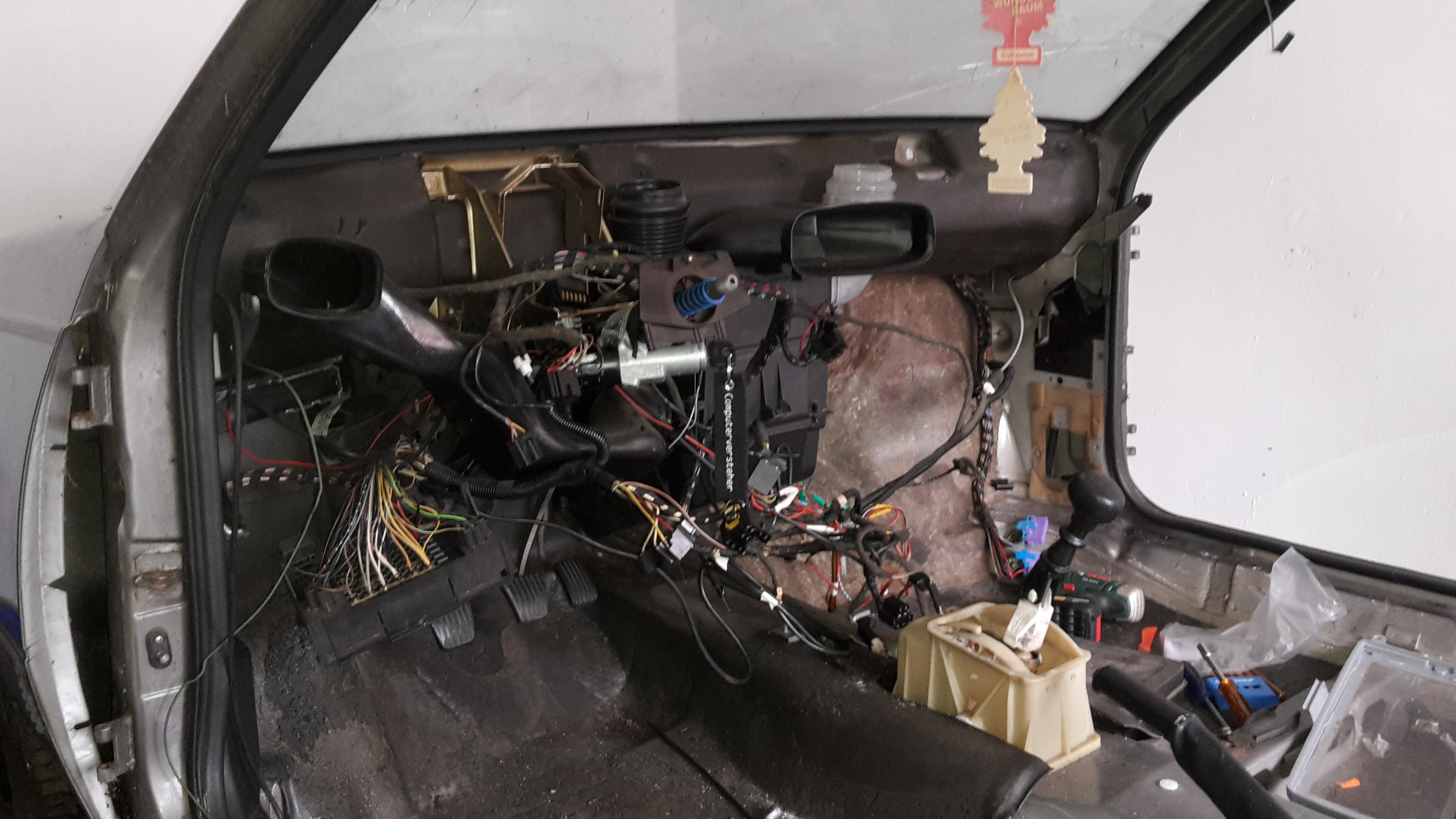

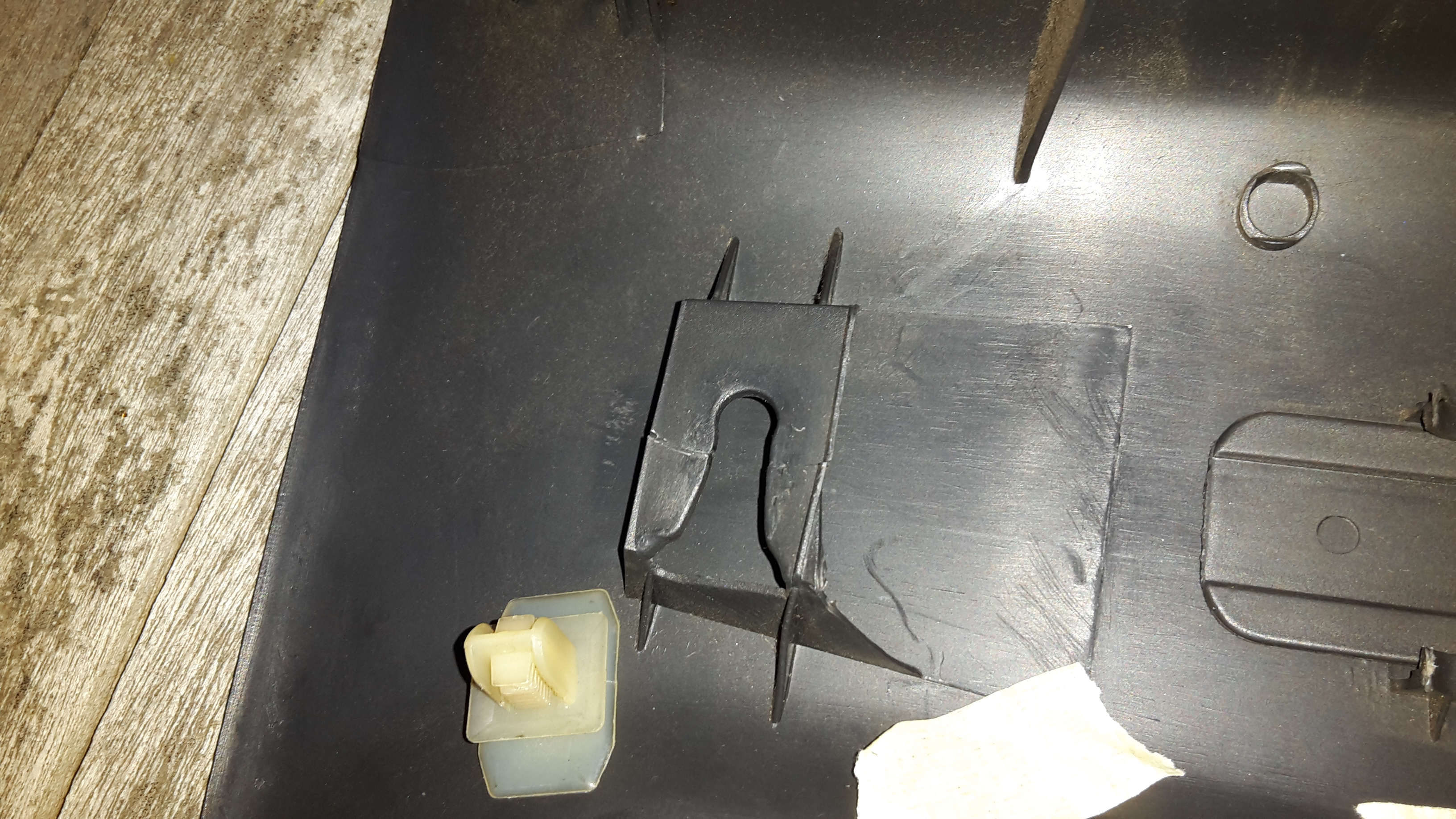

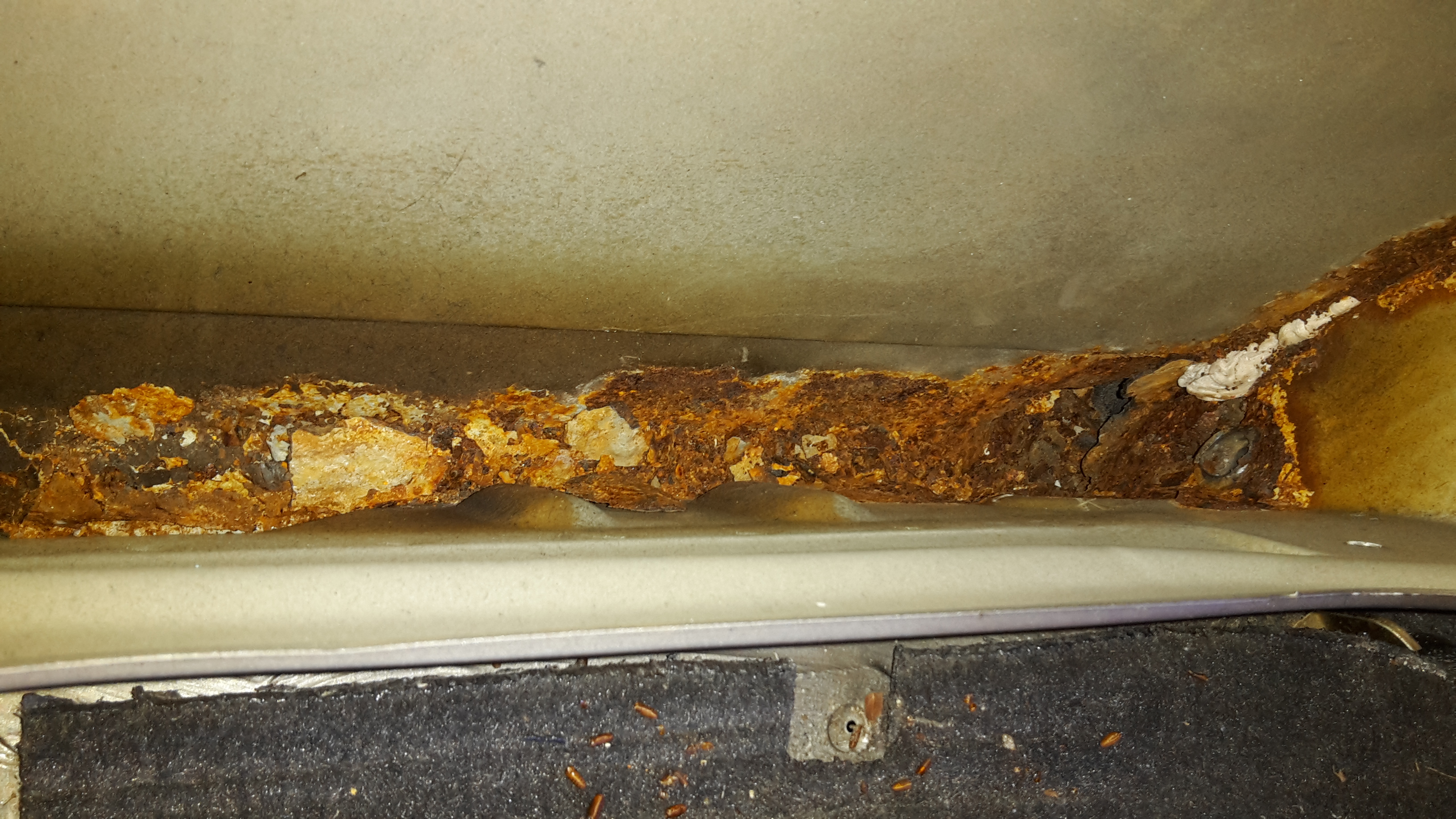

#34 Morgen Leute,

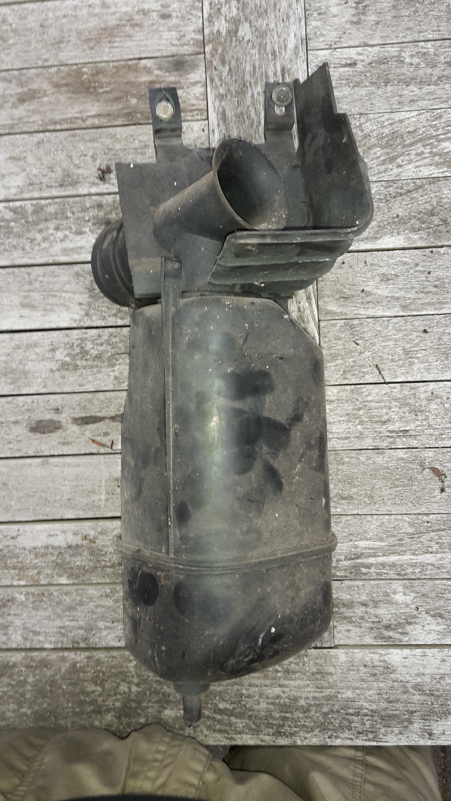

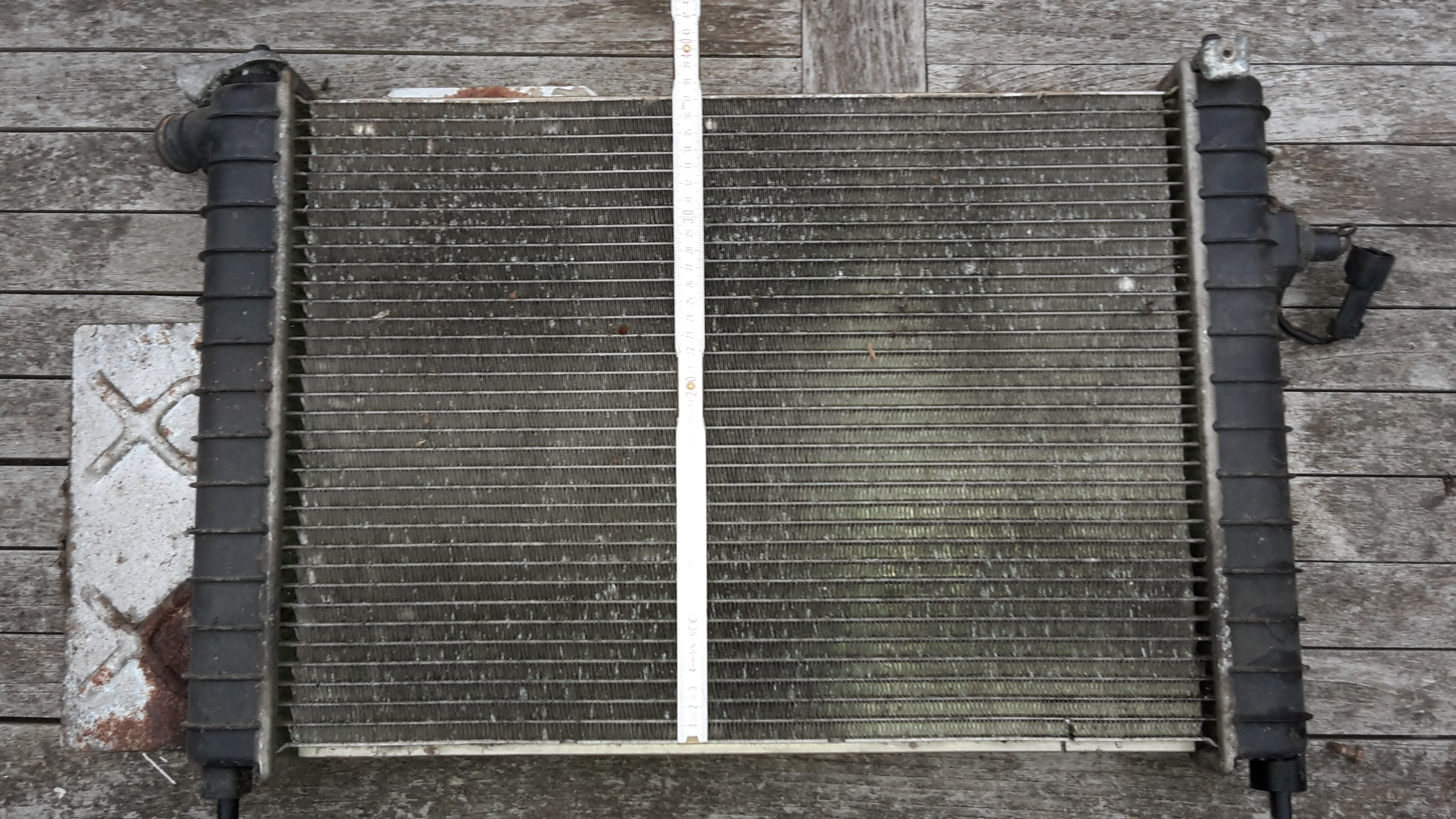

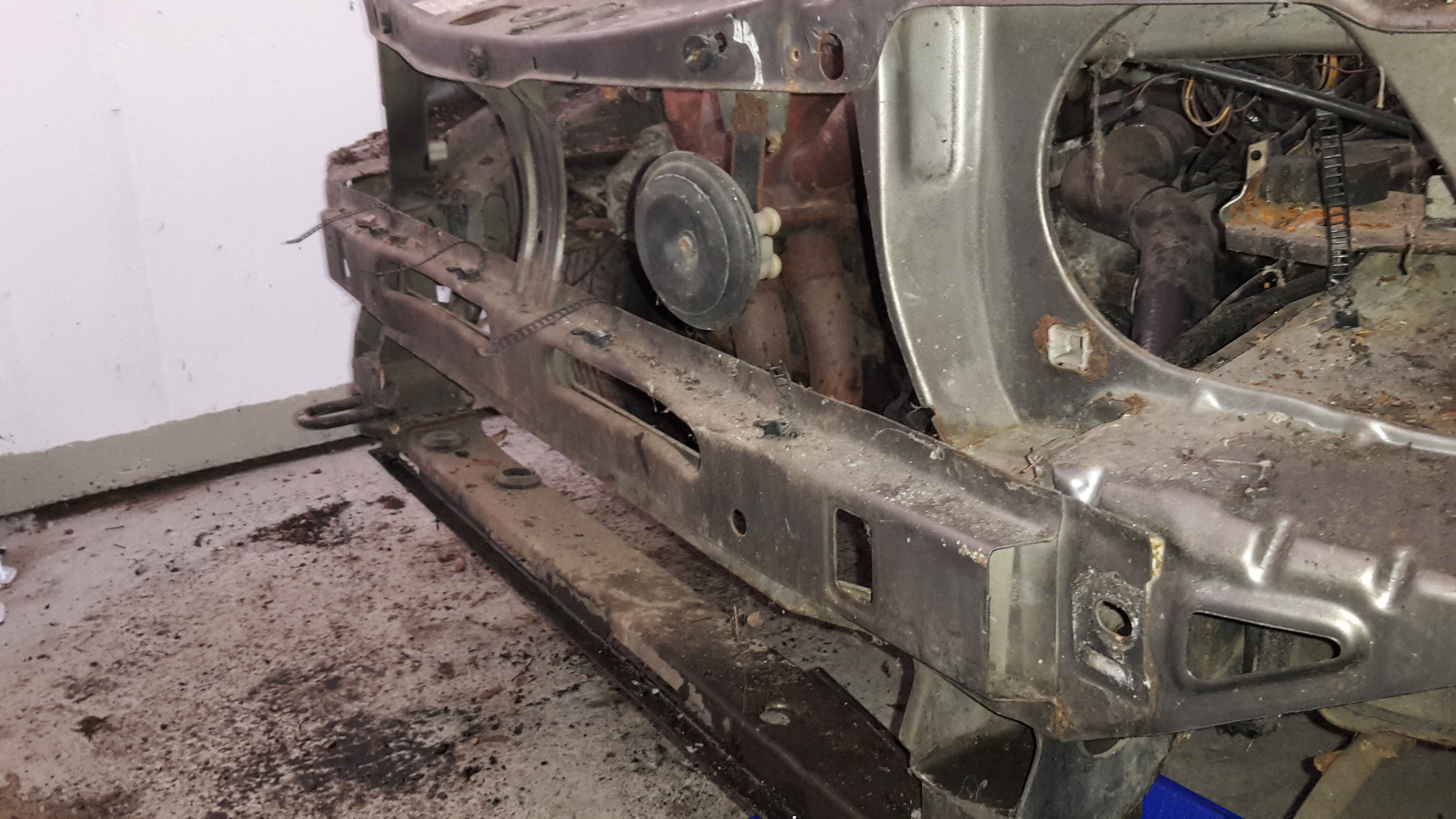

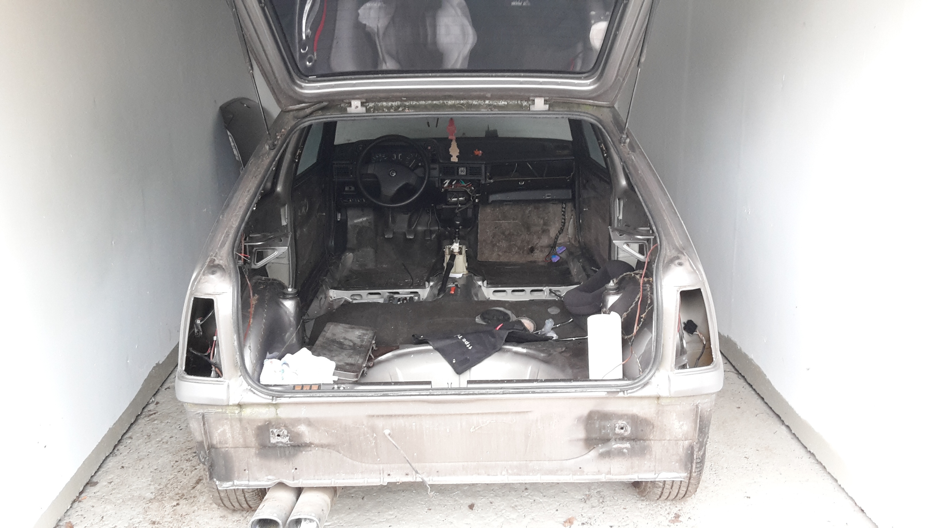

Hat geklappt Cockpit und Frontscheibe sind draußen.Das Cockpit ging wunderbar dank Lokis und Franks Erklärung aber die Frontscheibe ist leider in den unteren Ecken gesplittert (war zwar vorher schon kaputt aber trotzdem „GNARF“).
Mal schauen wie ich die kleinen Splitter am besten aus dem Fahrzeug bekomme.

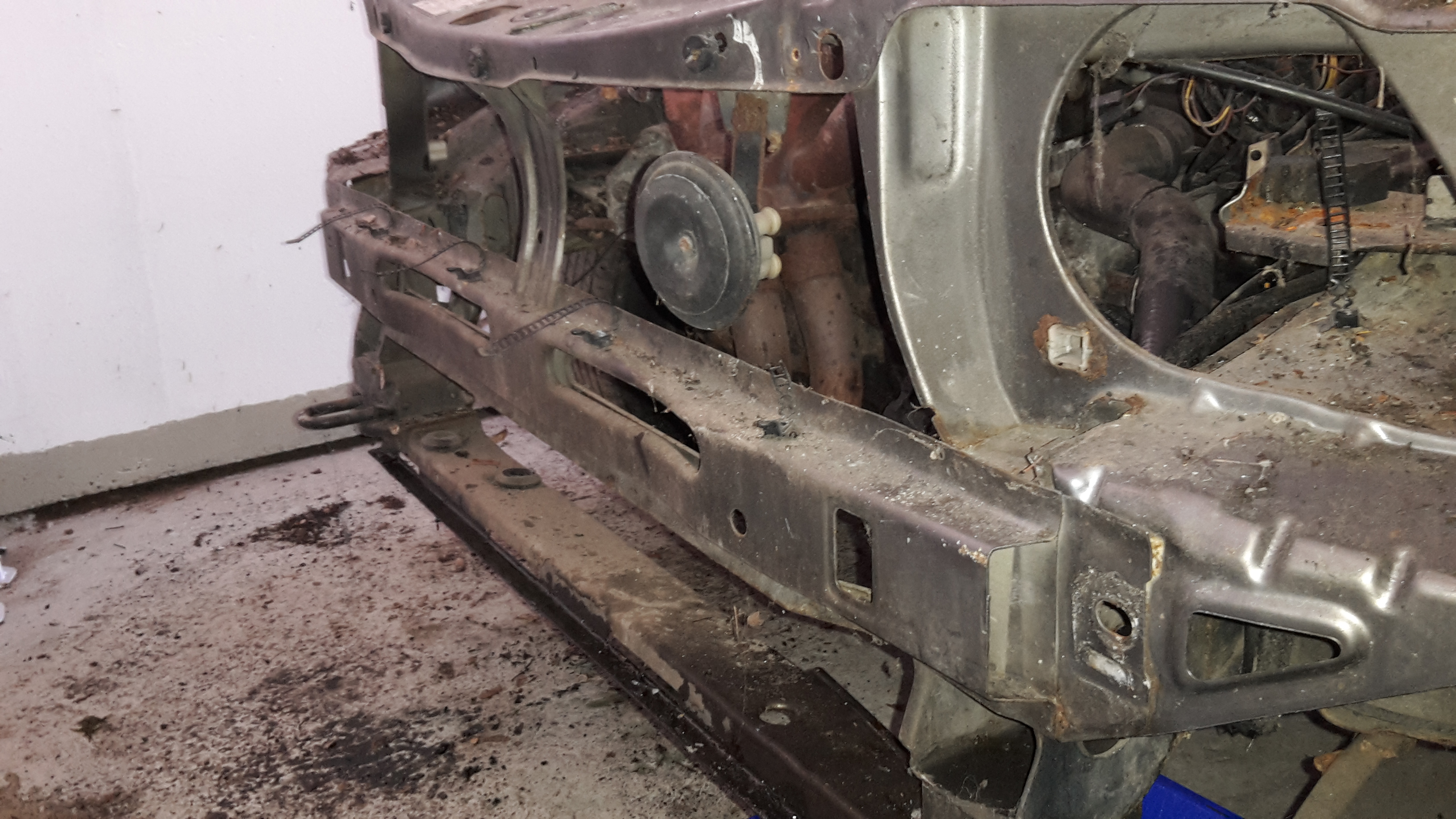

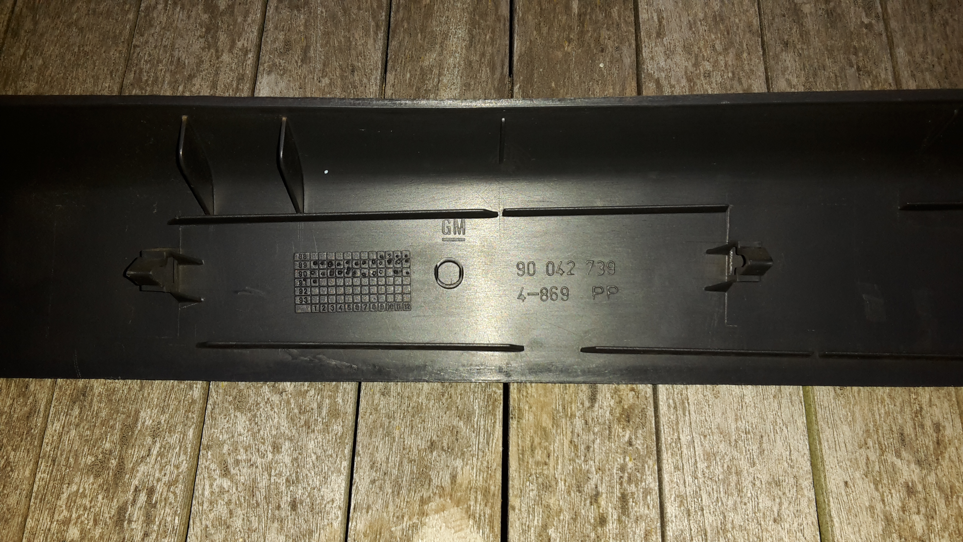

Vielleicht mit einem Handsauger, die sollten nicht die Welt kosten.Weiß jemand ob diese Dämmung vorne (siehe Bild 2 und 3) noch zu bekommen ist ?
Falls ja schneide ich das ding einfach raus. Falls nicht muß ich sie wohl wie ein rohes Ei behandeln.Gruß
Stefan -
#37 siehst du richtig. zu beachten ist, das vom motorraum aus zwischen den wasseranschlüssen noch eine schraube sitzt, die gerne übersehen wird.
wenn du ihn später nochmal komplettierst, mach den wärmetauscher im gebläsekasten direkt neu, die fauen gerne ma durch und du hast nicht nachvollziehbaren kühlwasserverlust. bis du dann raus hast wohin das ganze läuft, fault dir der fußraum, weils dort hin läuft.
