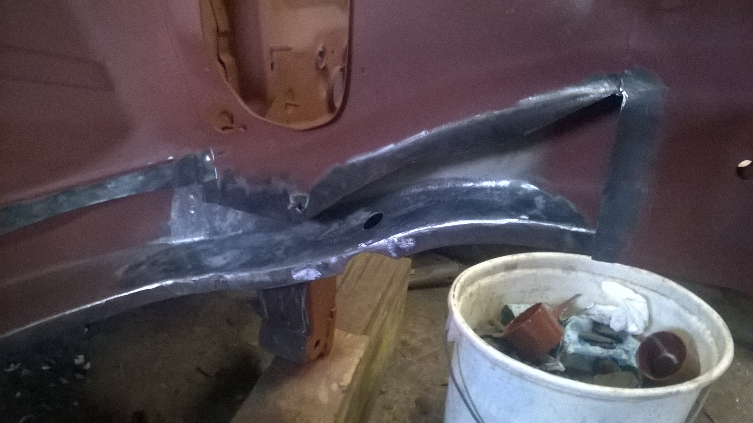

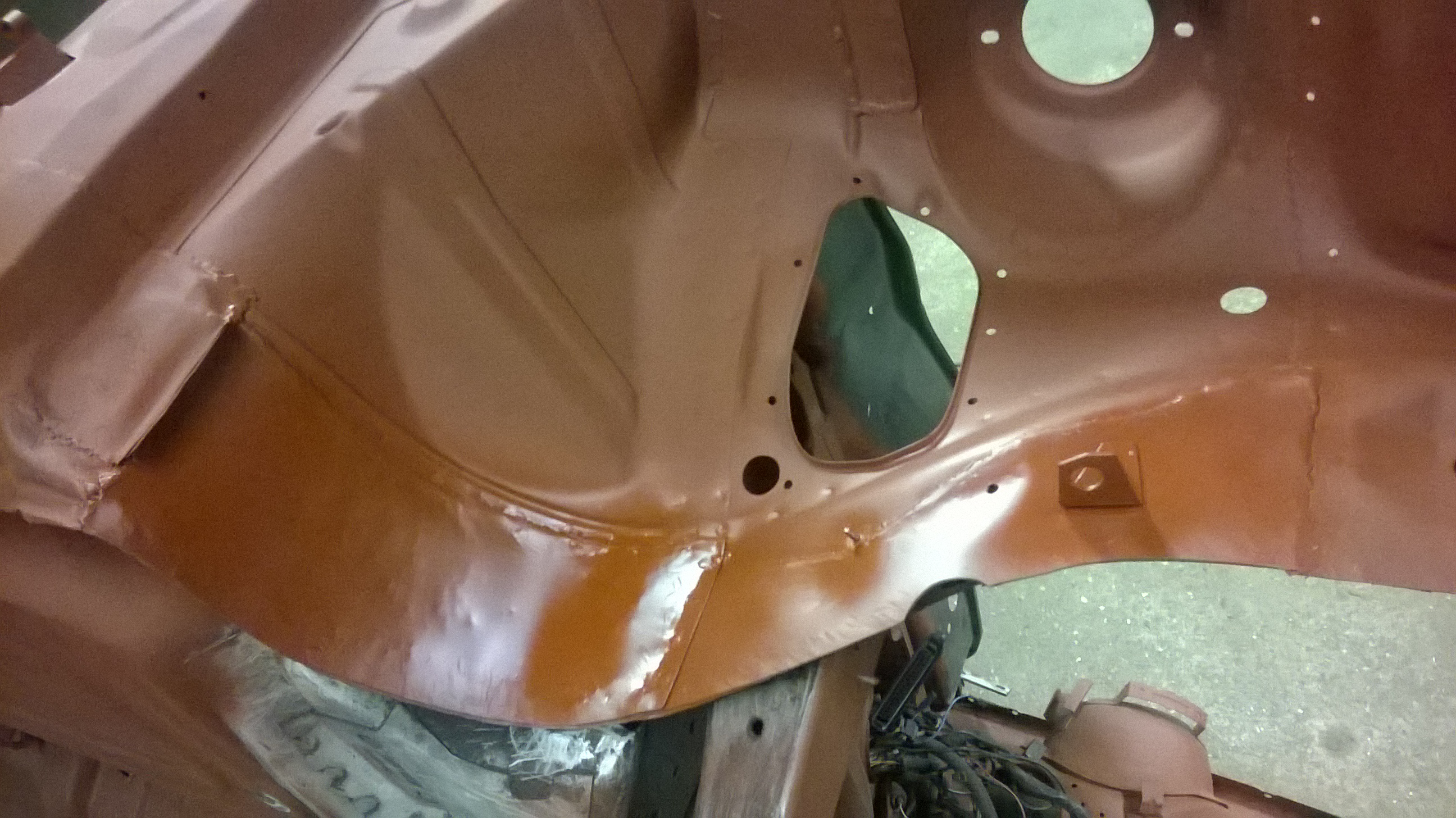

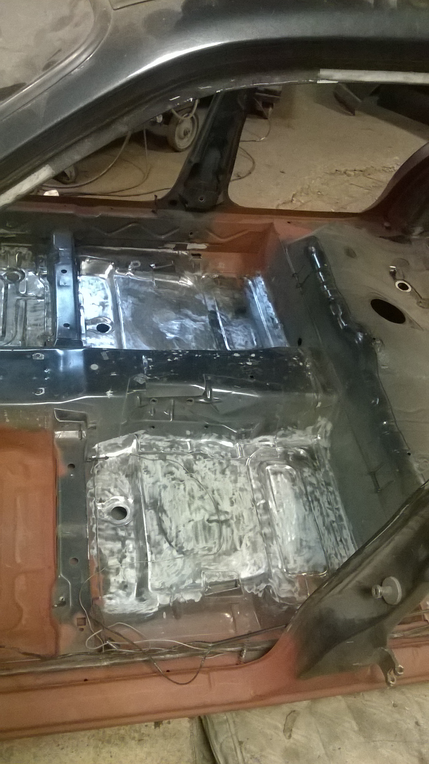

    Heute war ein langer Tag in der Halle gewesen.

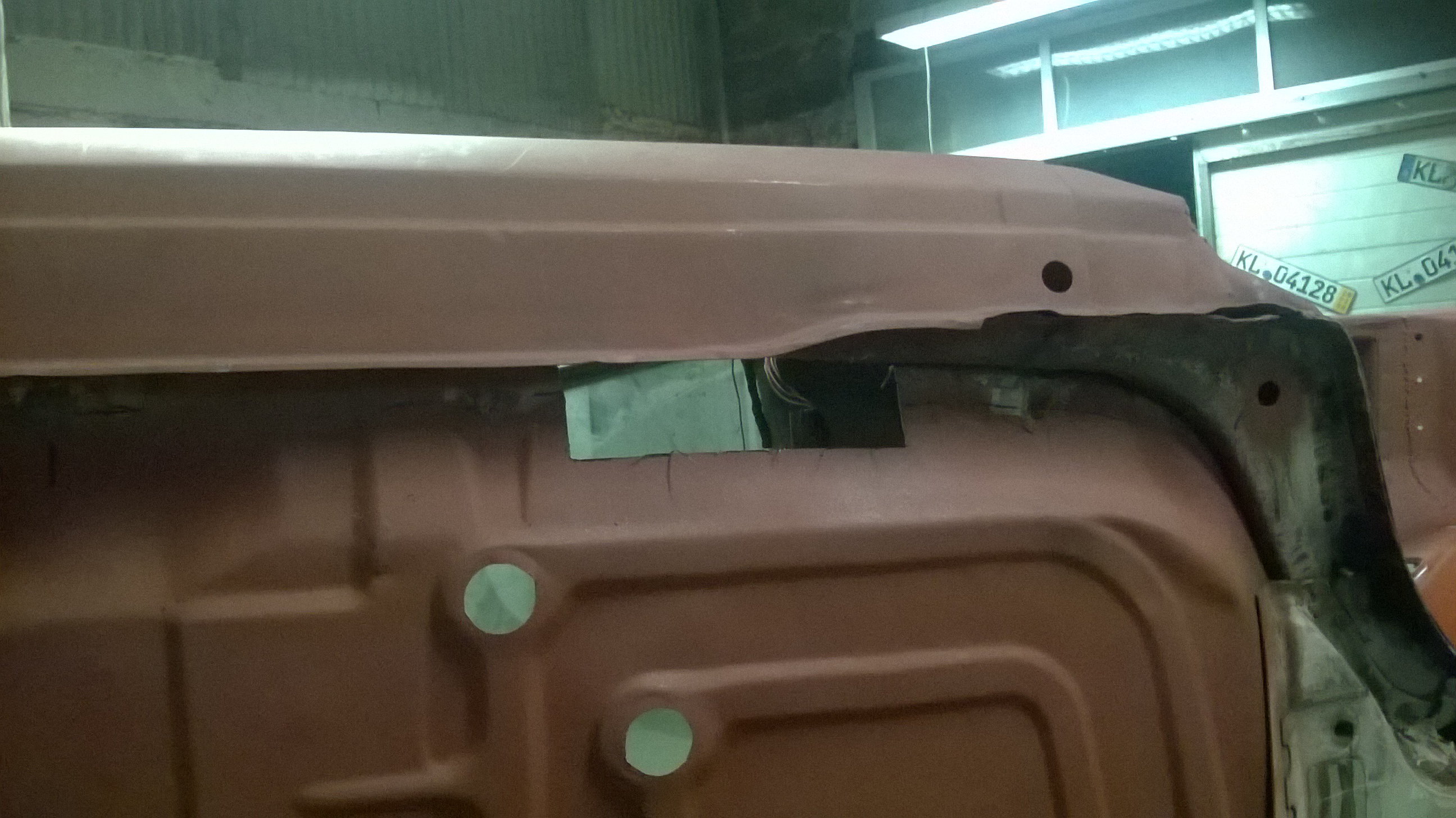

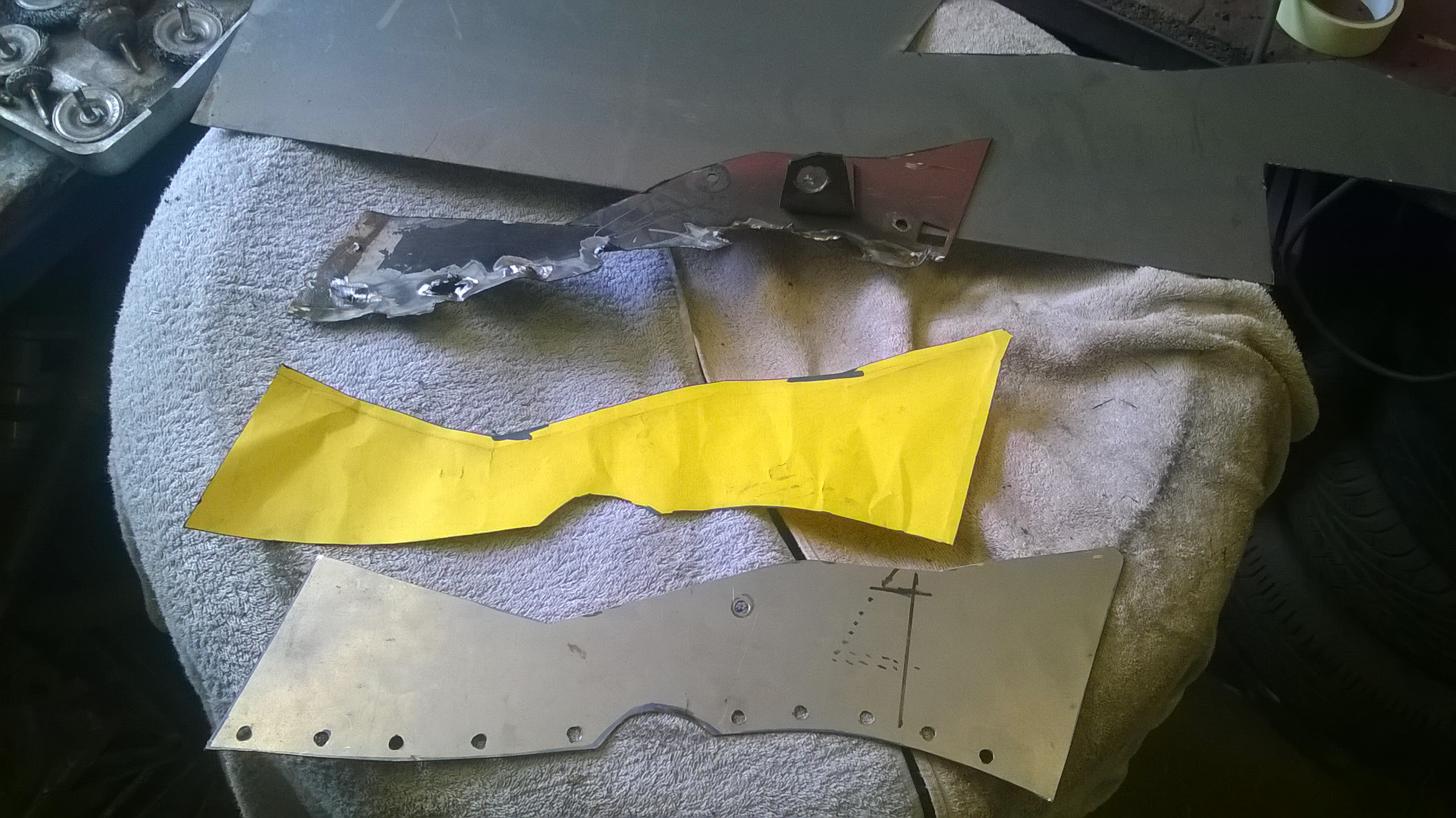

    Während mein Kollege im Innenraum mit abschleifen beschäftigt war, habe ich den Längsträger im Hauptrahmen zugeschweißt.
    Die Bleche dafür habe ich aus 1,5mm selbst angefertigt anhand erstellten Schablonen.

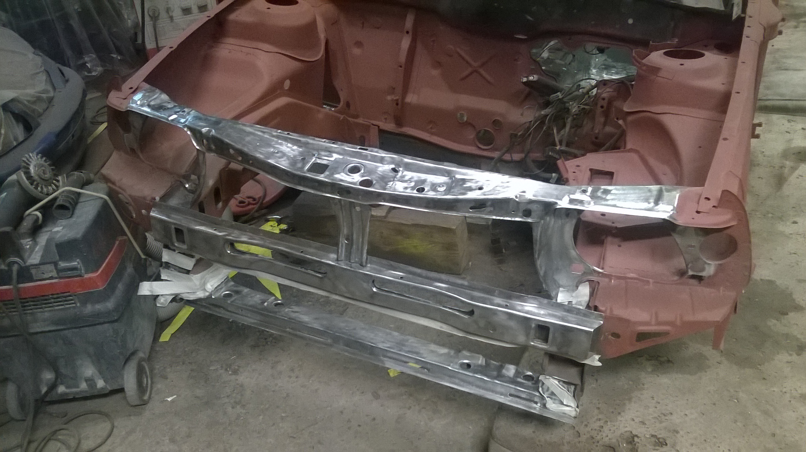

    Auch an der Front waren wir tätig und hatten angefangen, diese abzuschleifen.
    Zum grundieren haben wir aber die Karosse wieder auf die Seite gelegt, da am Unterboden noch Kleinigkeiten anstehen.

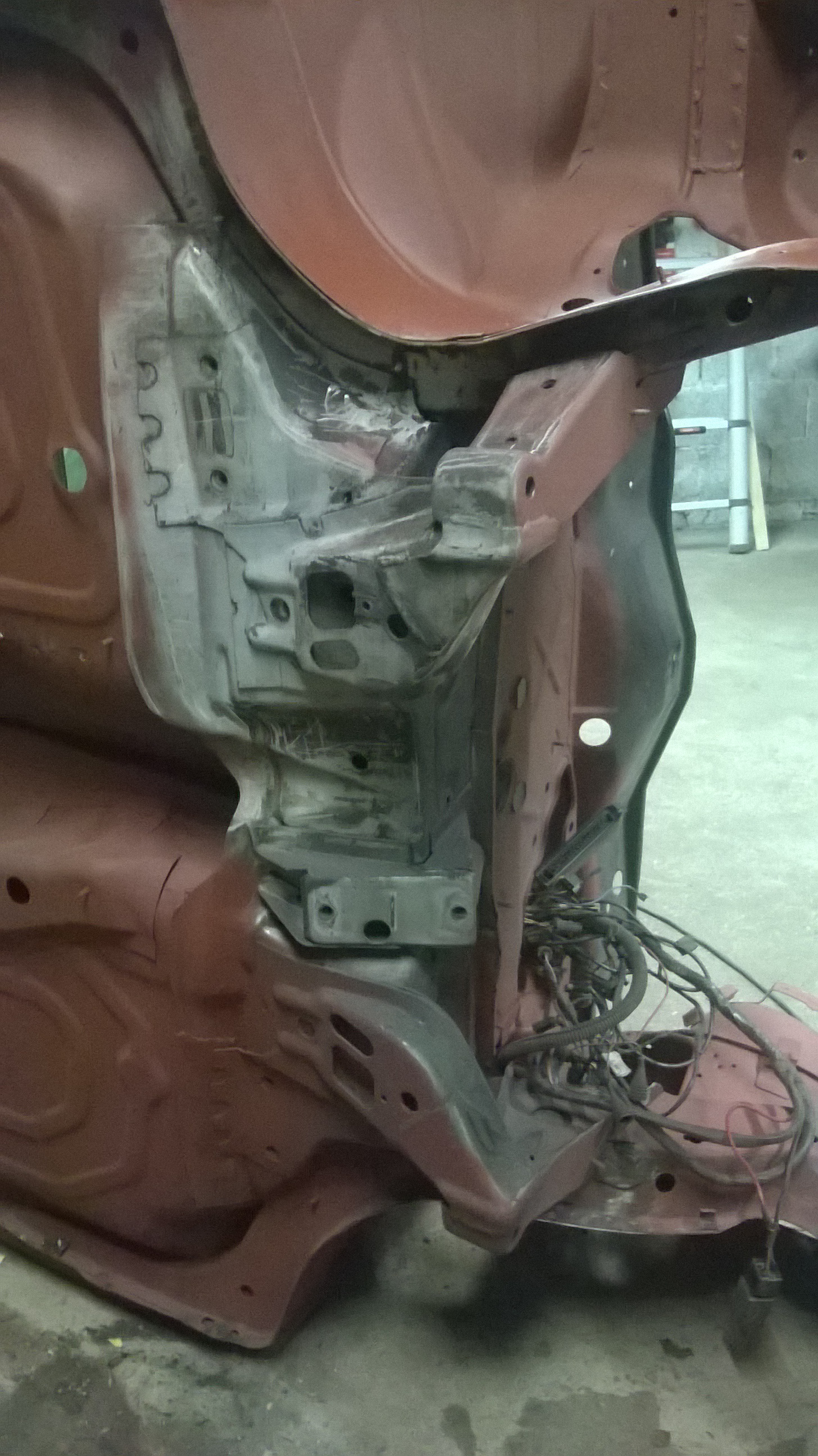

    Teil 2:
    Leider gab es auch wieder mal ein Rückschlag.

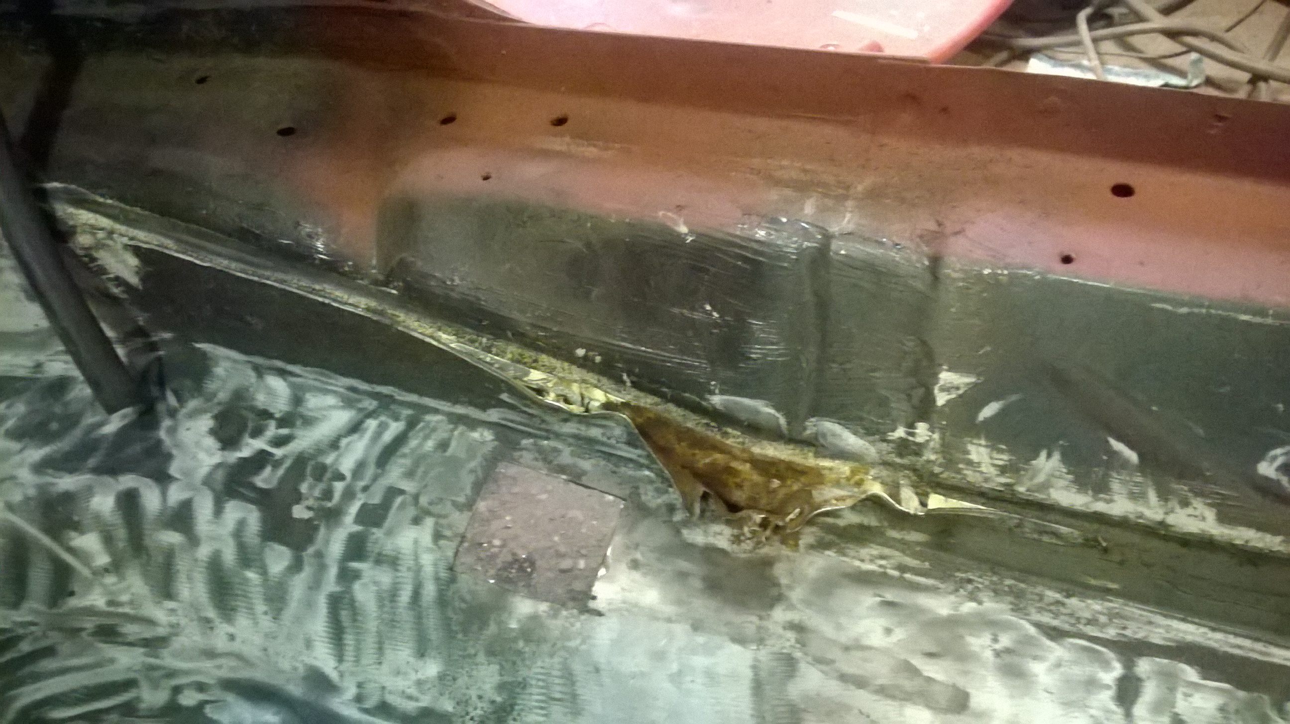

    Einige Stellen am Bodenblech Beifahrerseite müssen geschweißt werden.
    Auch die Kühlertraverse zeigt sich nicht von der besten Seite von unten gesehen.

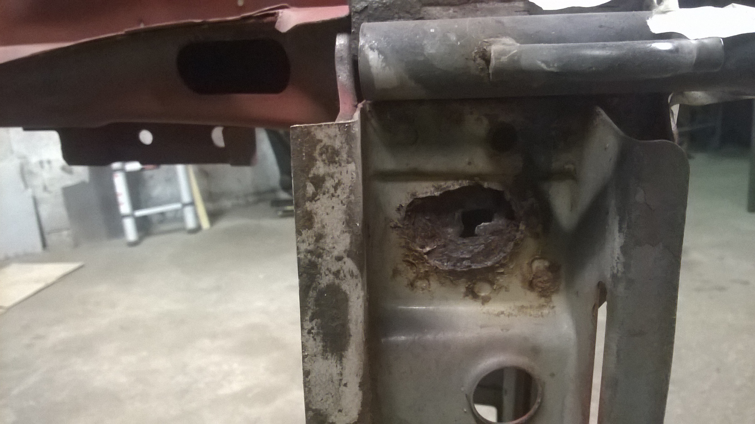

    Ebenso muss die Kabeldurchführung von der Spritpumpe neu gemacht werden, da der Rost schon kleine Löcher reingefressen hat.
    Außerdem steht noch das abschleifen der Front von unten an, sowie des Querträgers.

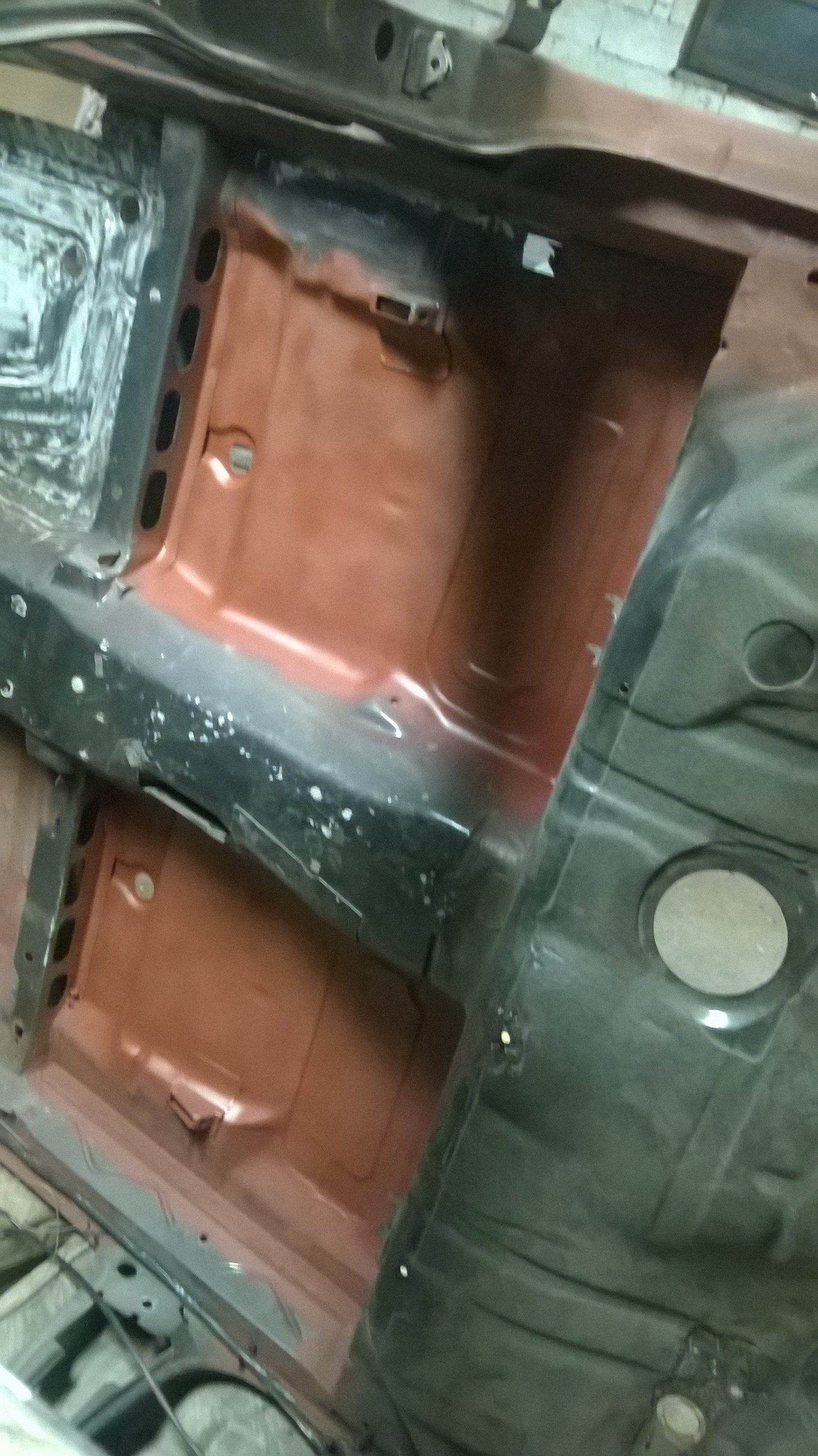

    Zum Abschluß noch ein Bild.
    So hatte der blaue auch mal gelegen und ausgeschaut.
    Es ist schon ein grosser Unterschied und erstaunlich, wie lange das alles schon wieder her ist.......
