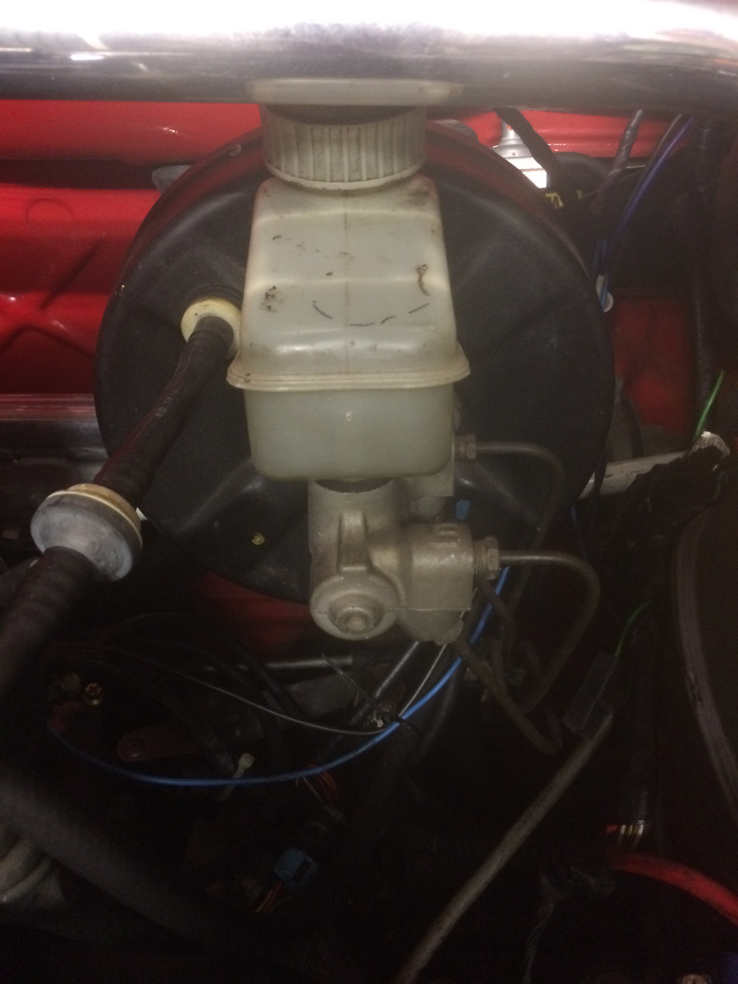

    Die Bremse vorn hab ich auf Scheiben und Klötze vom Calibra/Kadett 16V umgeschraubt, aber der HBZ und BKV sind noch original.
    Muss ich da nun was ändern, oder passt der?
    Wo sehe ich überhaupt, welcher da verbaut ist?

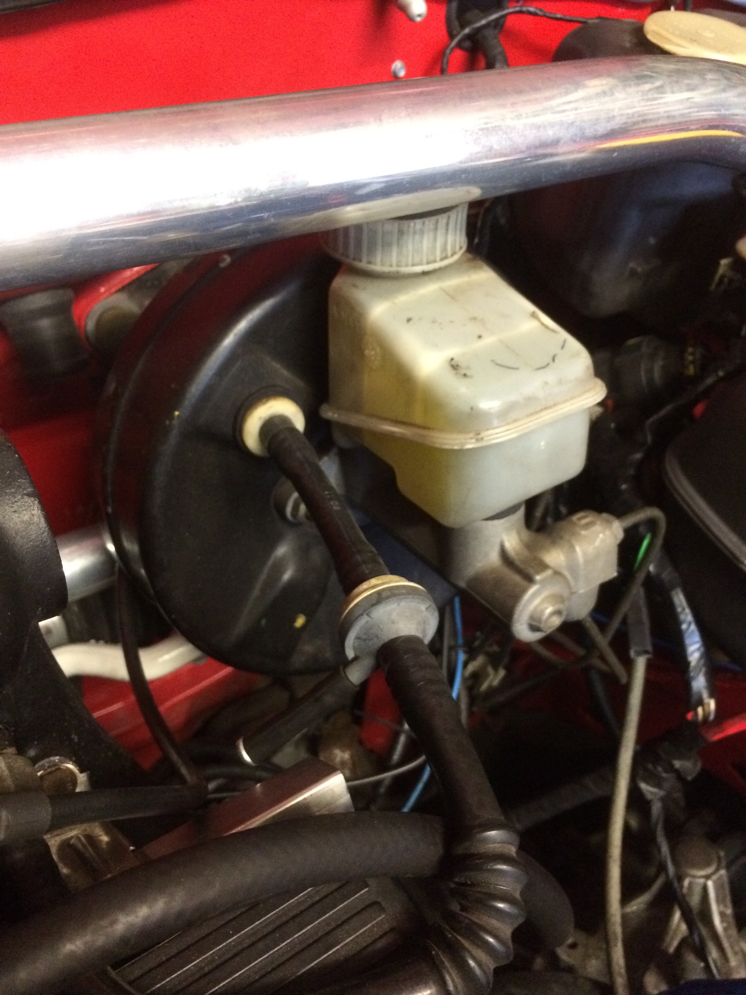

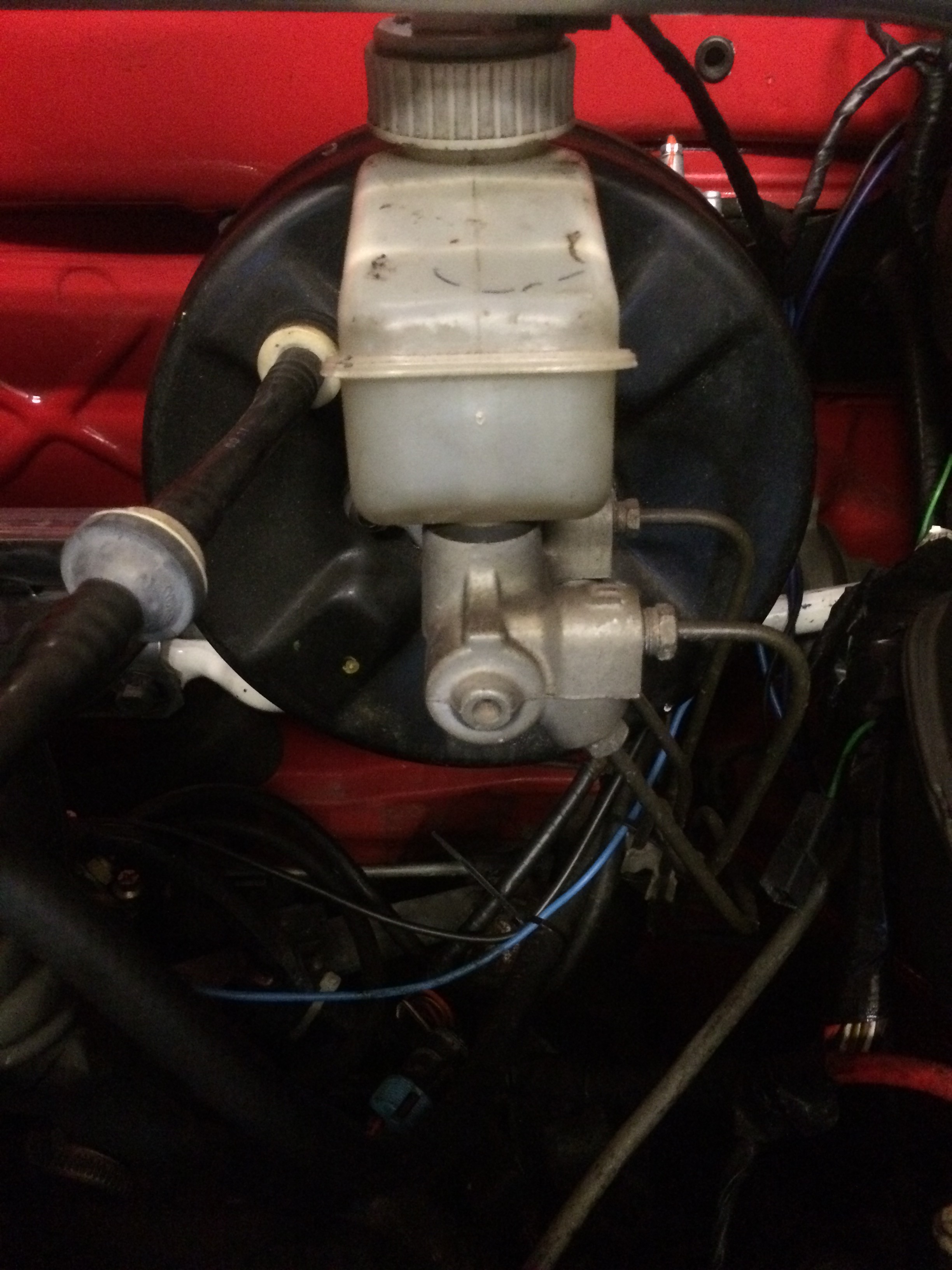

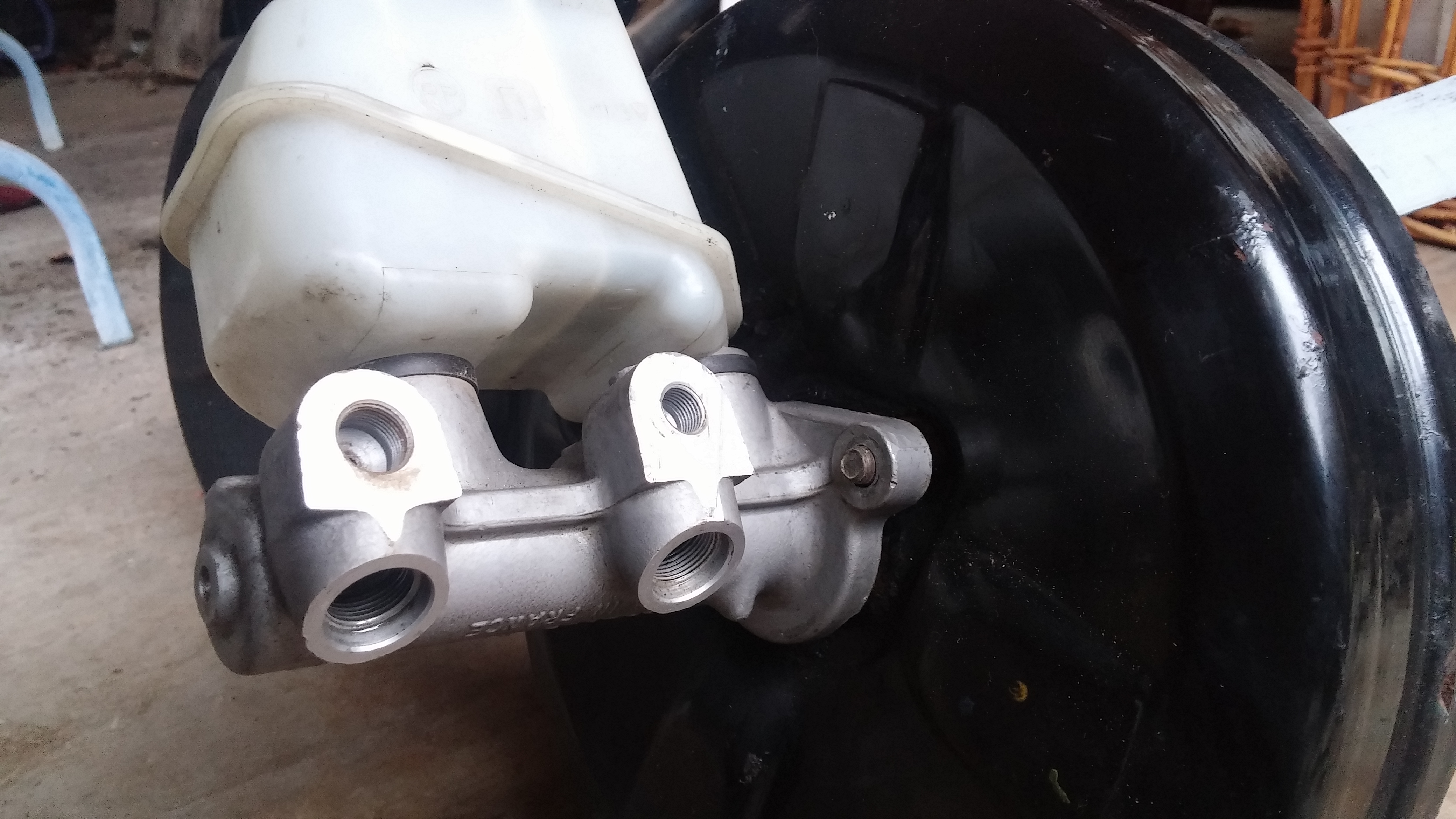

    Ja du musst vorne die 254x24 mit 52er Sättel haben, HBZ den 22er und BKV 225, hinten nimmst die 260x10 Scheiben und die 35er Sättel, das Handbremsseil habe ich mir damals das Originale selber gekürzt, es soll aber auch das vom Astra F 16V Caravan passen, das weiß ich aber nicht zu 100%, Bremsdruckminderer brauchst du nicht, da du die Lastabhängige Bremse hinten hast beim Kombi.
    Ja stimmt, hab mich das verschrieben, 256 und net 254.... Bremskraftregler hat der Kombi keine.

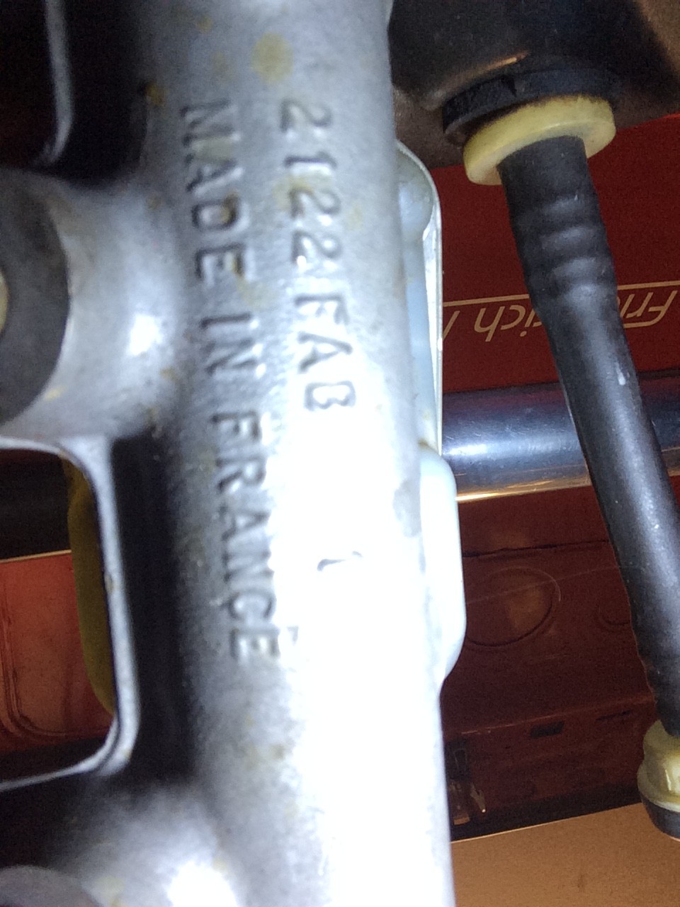

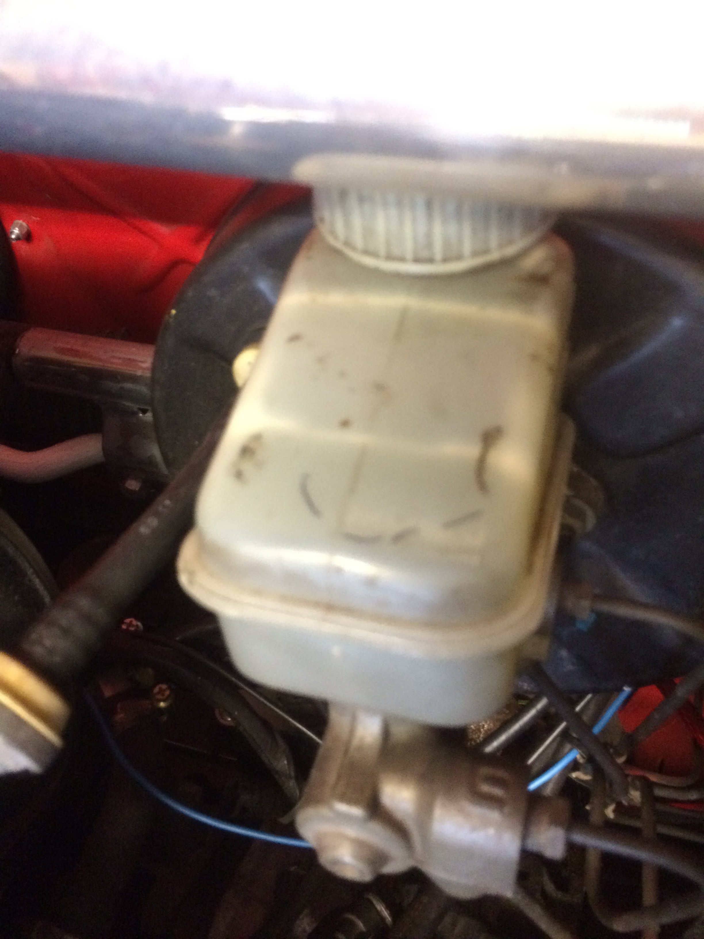

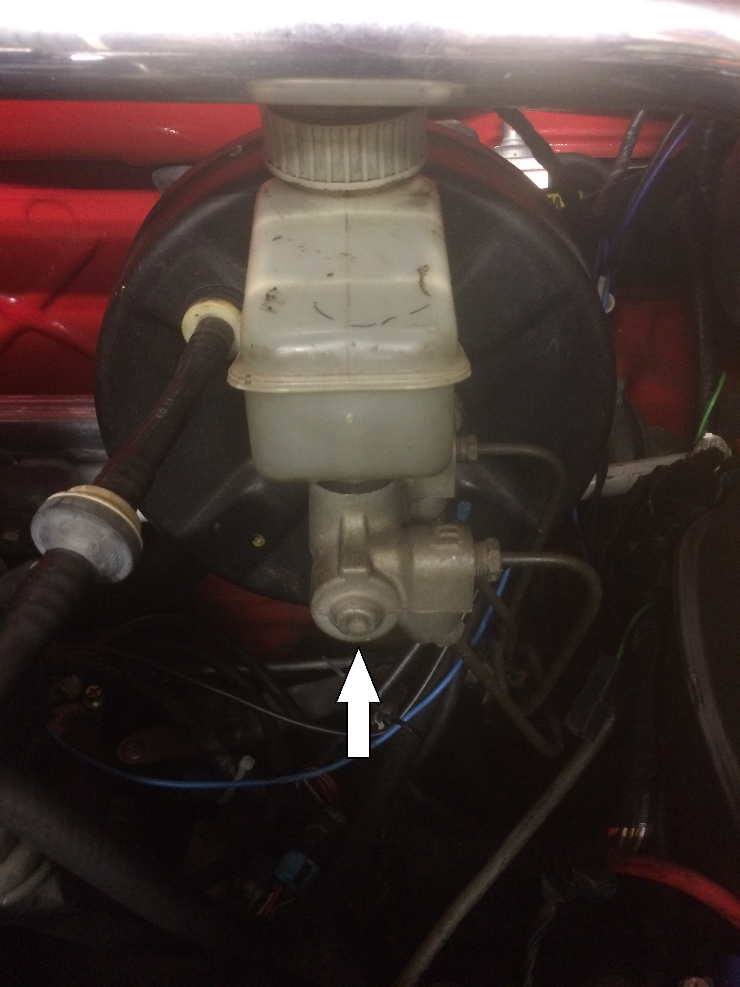

    Das steht von unten auf dem HBZ, da steht dann eine 22, auf deinem wird wahrscheinlich eine 20 stehen, beim BKV steht normal auch drauf, da kannst es aber auch ausmessen 225mm im Durchmesser, ja diese musst dann noch tauschen. Ja die hinteren Scheiben sind größer als vorne die, das ist richtig.
