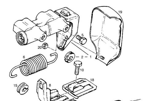

    LAB = Lastabhängiger Bremskraftregler für die Hinterachse

    Die Feder vom LAB brauchte ich nicht zu tauschen, ich hatte wohl auch den runden LAB verbaut, nicht den "eckigen".

    Beispiel Astra F Caravan, lastabhängiger Bremskraftregler für c14se, x16sz, x14xe, x16zsr, x16xel mit Bremstrommel 200x45 = 35-85/0,3
    Beispiel Astra F Caravan, lastabhängiger Bremskraftregler für c18xe, x18xe, c20xe, x20xev mit Scheibenbremse 260x10 = 20-70/0,3
    ist aber komisch, scheint sich ja mit dem zu decken was ich oben schon geschrieben habe
    Nun soll mir noch mal einer kommen und mir weis machen wollen das Trommelbremsen und Scheibenbremsen die gleichen Regler verbaut haben.
    Ihr könnt das auch gerne nachlesen im Umrüstkatalog vom 18. Dezember 1997 fürn Astra F.
