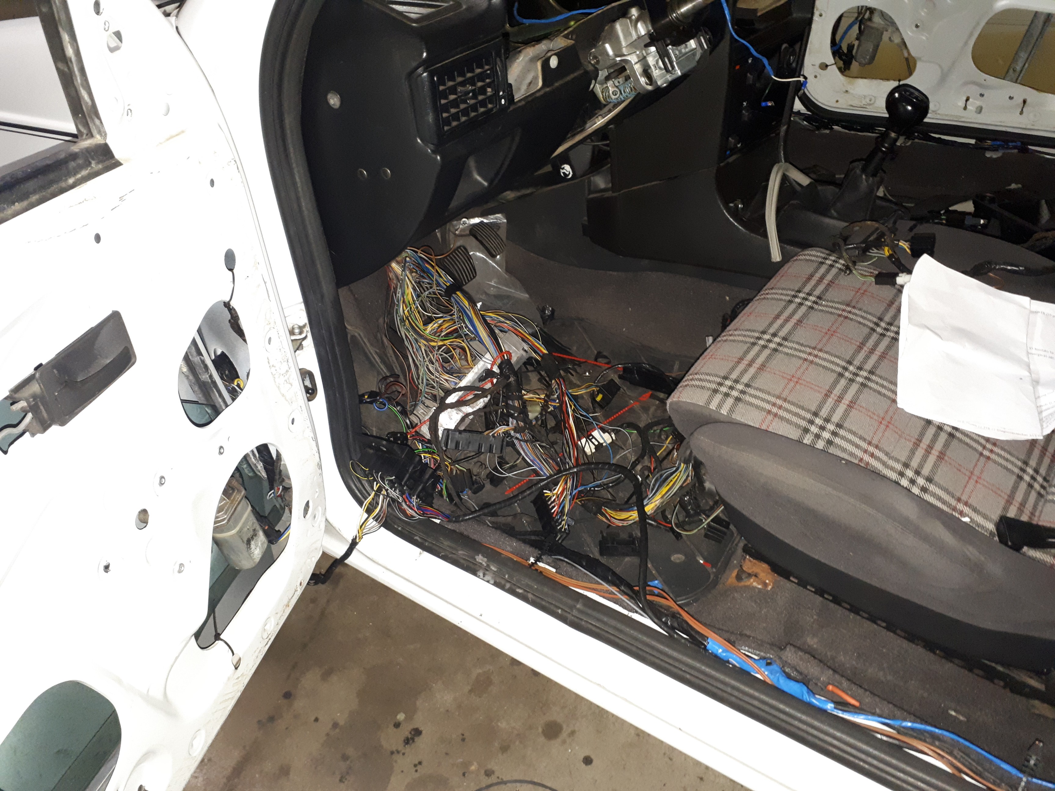

8V umbauten sieht man zu 80% nur reingeklatscht, hauptsache drin.Gestern hat ein Kumpel die elektrik in die hand genommen und den Kabelbaum angepasst von 89er cabrio auf 90er Caravan.
Problem war die ganze Checkcontrol,fehlender Heckwischer und fehlende LWR.Aber nun scheint alles 100% zu stimmen.
Kommende woche werd ich alle Kabelbäume wieder zuwickeln und verlegen.Armaturenbrett wieder abschrauben und Kabelbaum erneut verlegen, motorraum fertig verkabeln.Flüssigkeiten auffüllen,Benzinpumpe wechseln und STARTEN

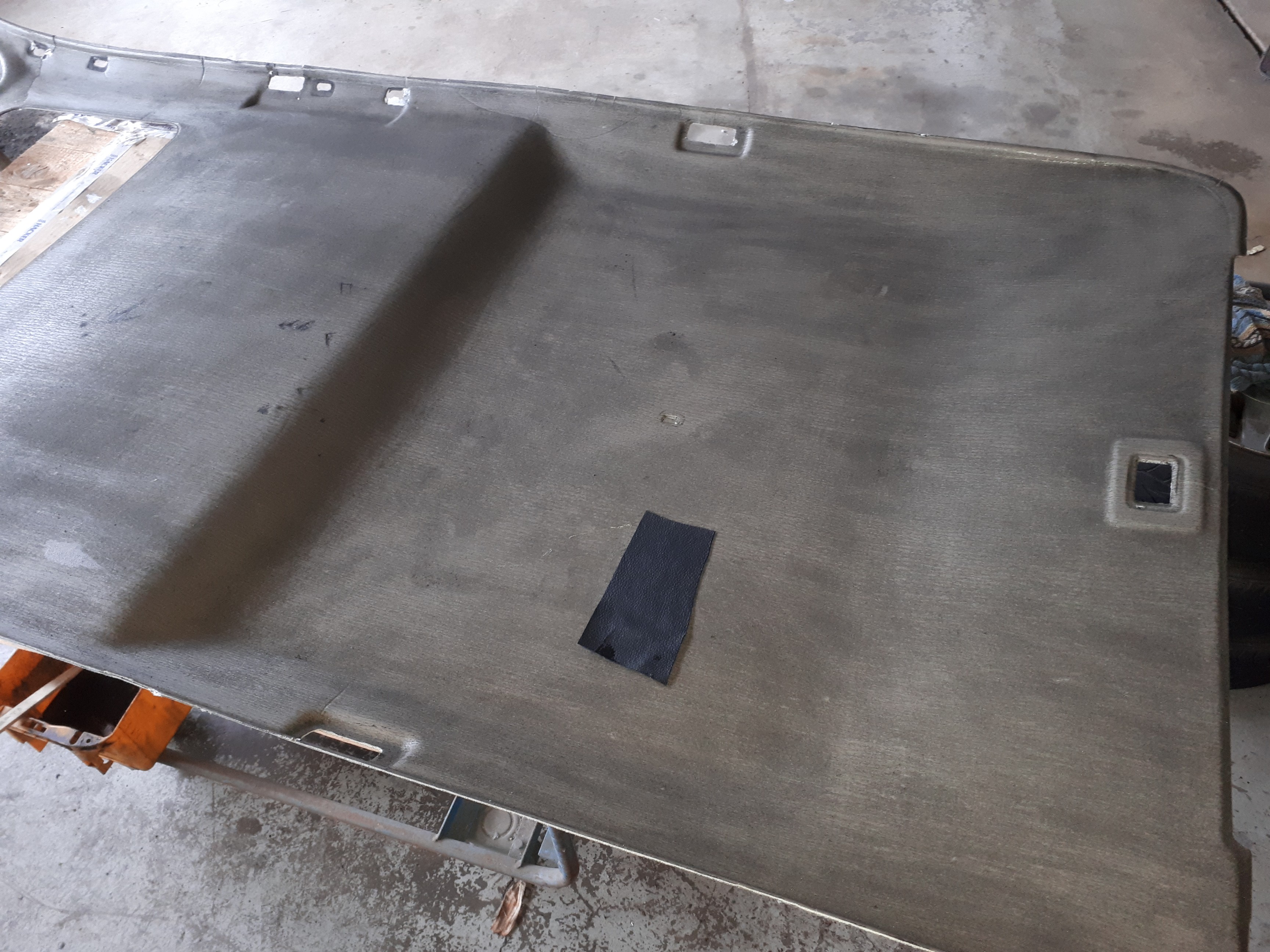

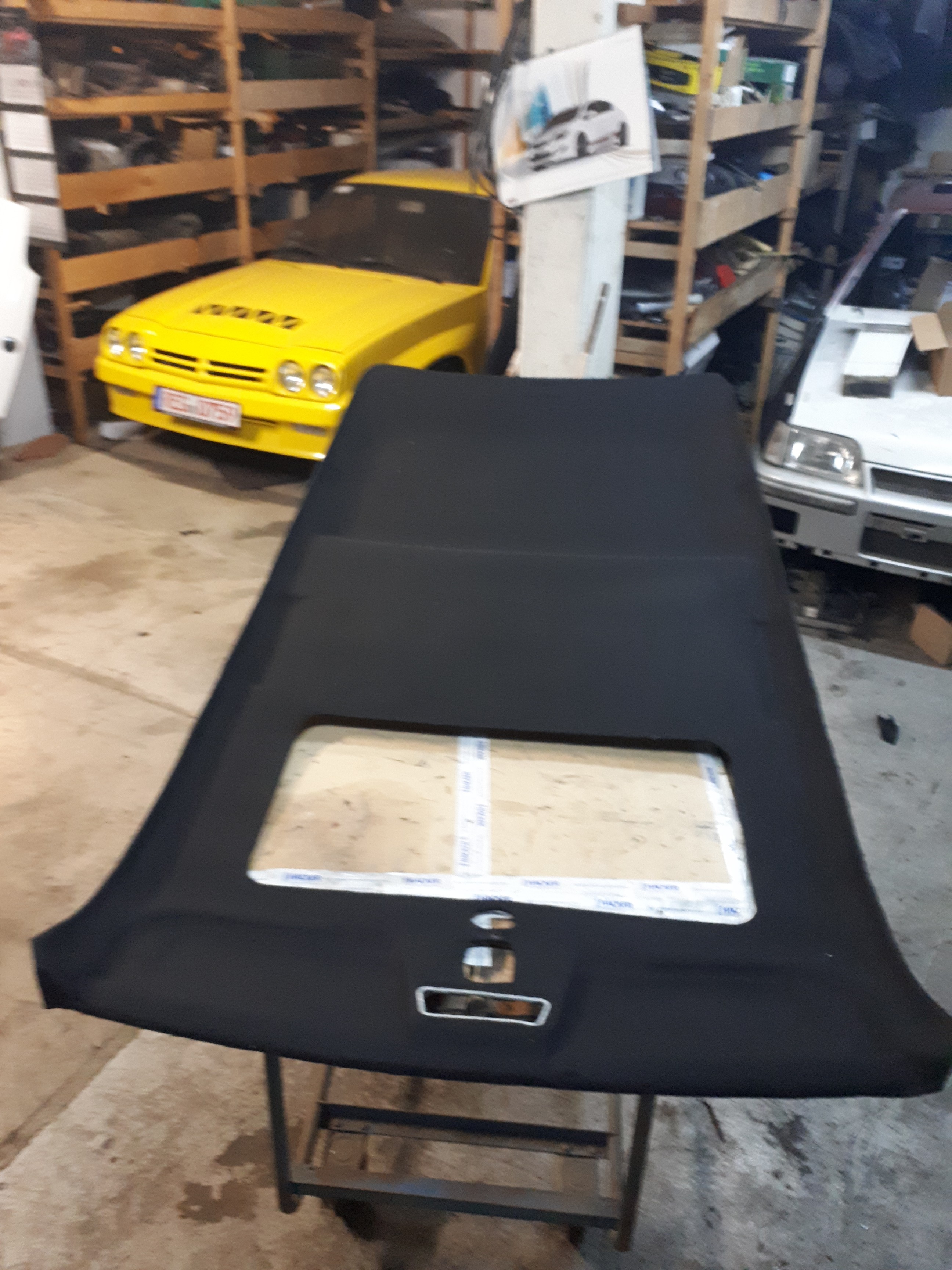

Da sich mein Himmel schon gelöst hat an mehreren Stellen habe ich ihn mit schwarzen stoff neu bezogen.Fehlt noch das teil zum zuschieben in schwarz.Sonnenblenden hab ich schwarze vom astra f cabrio und alles andere was grau und aus Kunststoff ist wird schwarz lackiert.Die woche urlaub hab ich gut nutzen können.
#123 Elektrik wurde angepasst,schein soweit alles zu funktionieren!

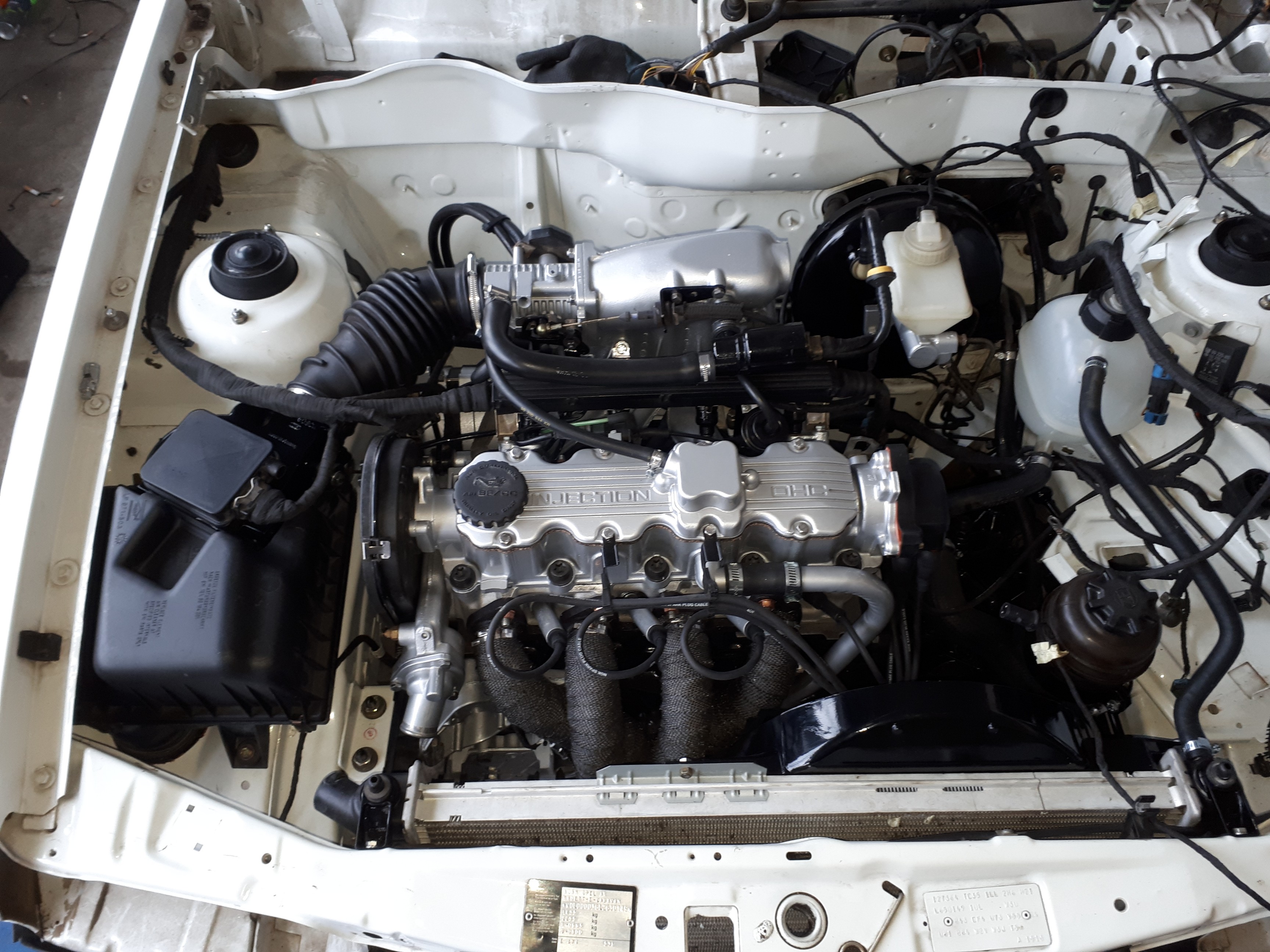

Heute mal soweit wieder gewickelt und verlegt wie es soll.Motorraum ist auch soweit alles angeschlossen und Flüssigkeiten ausgefüllt.
Habs natürlich nicht lassen können und mal mit der kleinen Benzinpumpe probegestartet.....
Pumpe Förderte nichts.Nach langem suchen wars dann das Relais was nicht mehr wollte!
Paar mal erneut versucht aber bis auf paar Husterer kam nichts.
Hätte gehofft das die kleine Pumpe wenigstens im leerlauf ihren dienst tut.
Morgen mal vor der Schicht noch schnell die große Pumpe montieren und gucken ob er dann wegspringt!
Zum Grausen war dann allerdings die Tatsache das unterm auto ne große Pfütze Kühlflüssigkeit war
Kam wohl aus dem Bereich der Wasserpumpe.Da wurde mir ganz unwohl
Zum glück stelle sich nur herraus das ich eine Schlauchschelle hintem am Termostatgehäuse nicht nichtig angezogen habe.

Die Checkcontrol ging vor dem schlachten gar nicht, nicht ein lämpchen hat geleuchtet!Hab mal die CC und das Steuergerät aufgemacht, sichtprüfung an der Platine gemacht und alles mit Kontaktspray angesprüht.Das funktioniert jetzt auch wieder, wo der fehler lag ist mir unbekannt!Wenn alles soweit passt kann ich ihn die woche noch zusammen setzen dann fehlt mir nur noch die Hinterachse die beim Strahler liegt
