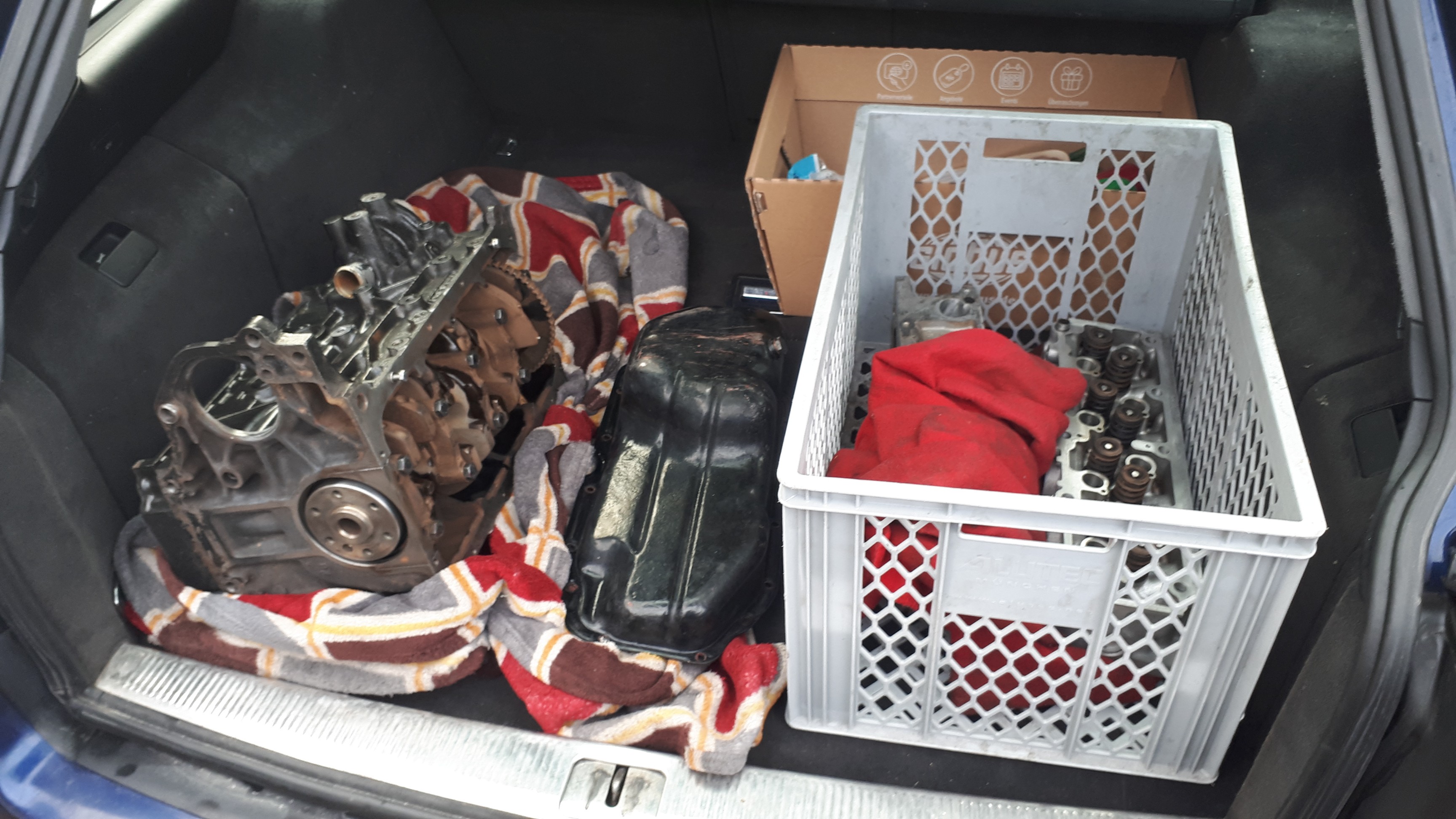

#193 Also aktuell steht der zerlegte Block beim Motorenbauer.Höchst wahrscheinlich bekomme ich ihn dieses Jahr noch neu revediert zurück.
Beim zerlegen stellte ich ziehmliche Ölablagerungen fest am kopf, was wohl auf ausgelutschte Kolbenringe zurückzuführen ist.Also wars gut nicht nur die Pumpe zu erneuern sondern eben den Block neu zu machen.

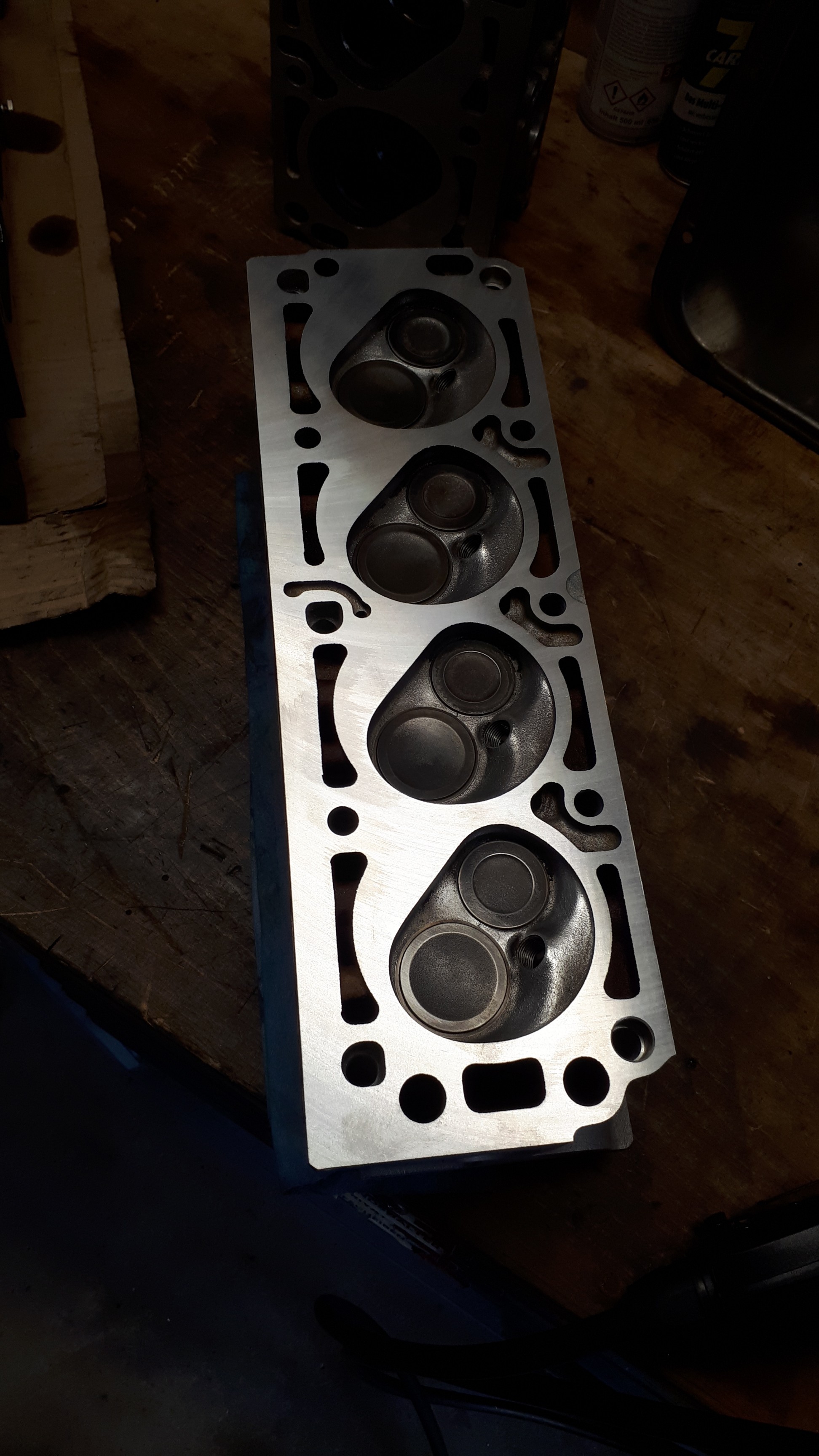

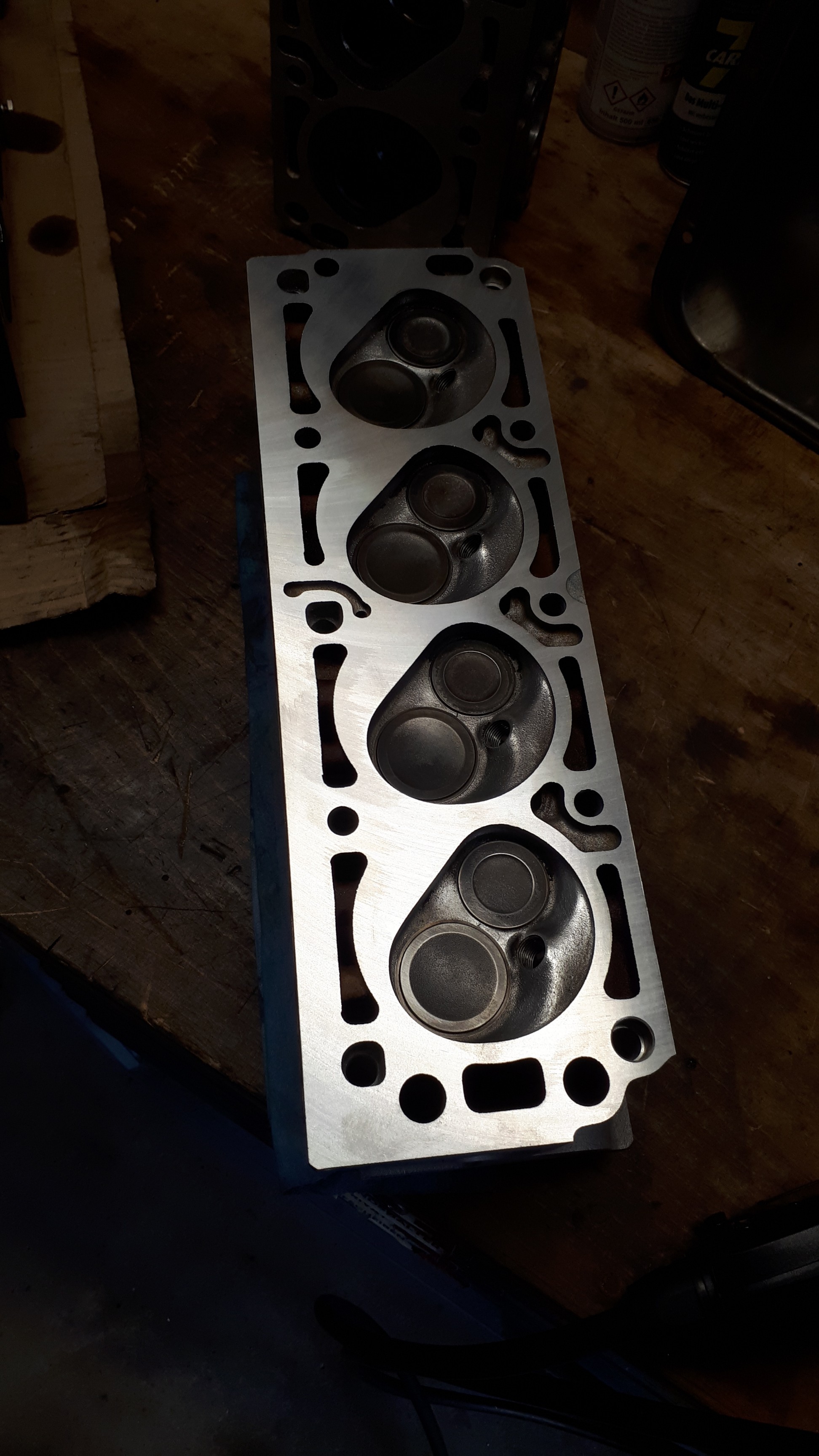

Beim Begutachten des kopfes sahen wir jeweils zwischen den Ventilen kleine risse was aber wohl nicht so schlimm sei meinte man, da der Ventilsitz fest ist und Dicht.
Das passt mir aber so nicht recht, hab noch nen anderen kopf liegen der aber gut geplant wurde.
Das müssen wir mal durchmessen ob es nicht zuviel ist.
Außerdem stellte ich fest das der Kopf an den Kanälen auch bearbeitet wurde...... Also mal sehen ob der Kopf brauchbar ist.Würde sich ja anbieten den dann zu Verbauen der schon bearbeitet ist.
Falls der Kopf brauchbar ist muss ich den noch komplett reinigen,Ventile einschleifen und Ablagerungen entfernen.18E Nockenwelle hab ich mir auch schon besorg und die Gewinde gebohrt für den Verteilerfinger.

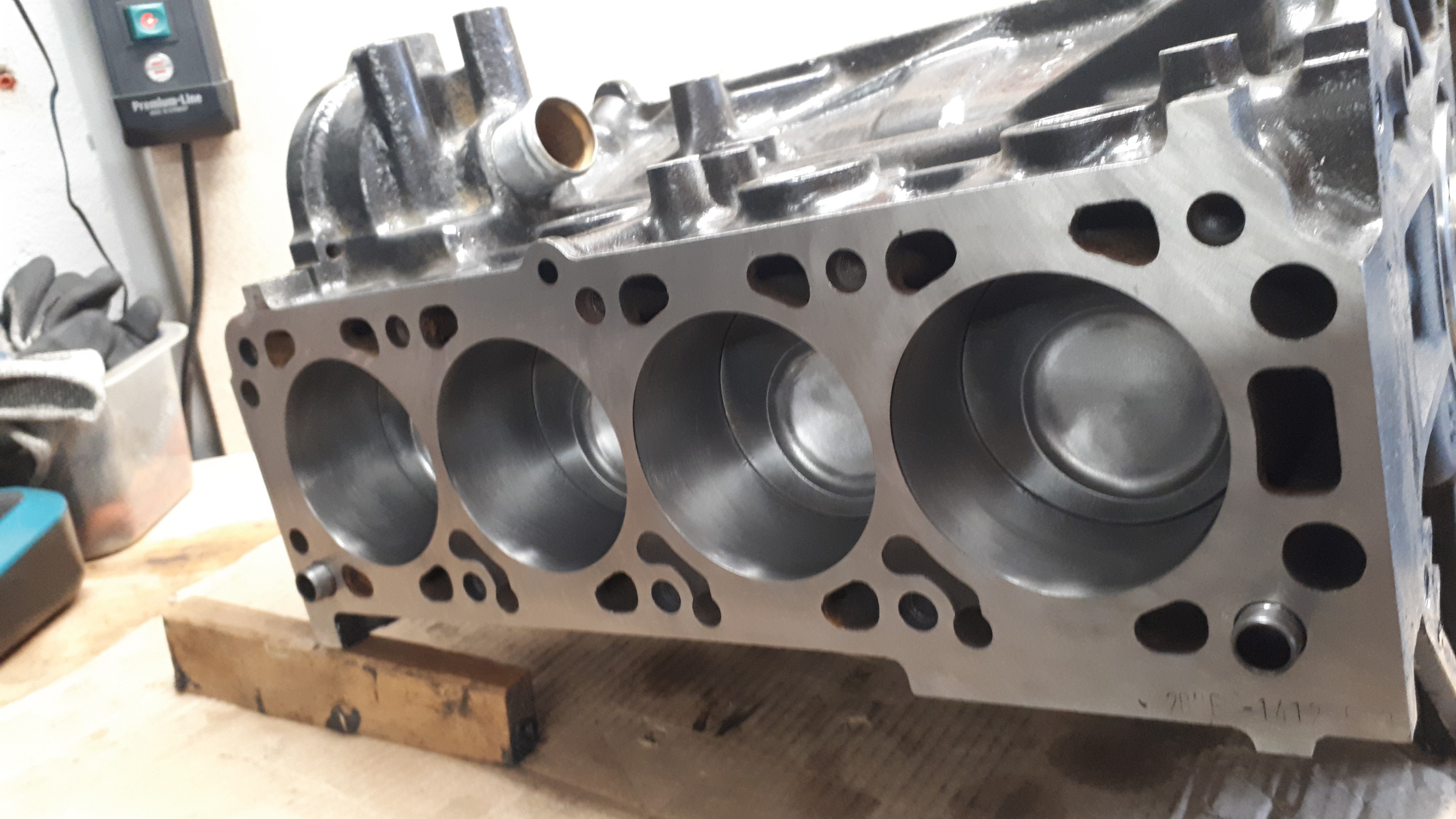

#198 So gerade meinen Motor geholt vom überholen lassen.Der ist jetzt wieder frisch.
Alle lager,kolbenringe neu.Durchgehohnt und abgeplant.
Der dürfte dann wieder ne weile halten.Maßlich war jedoch alles noch im brauchbaren bereich.Lagerschalen waren auch noch im guten bereich nur Kolbenringe waren platt.Aber um das muss ich mir jetzt keine Sorgen mehr machen.
