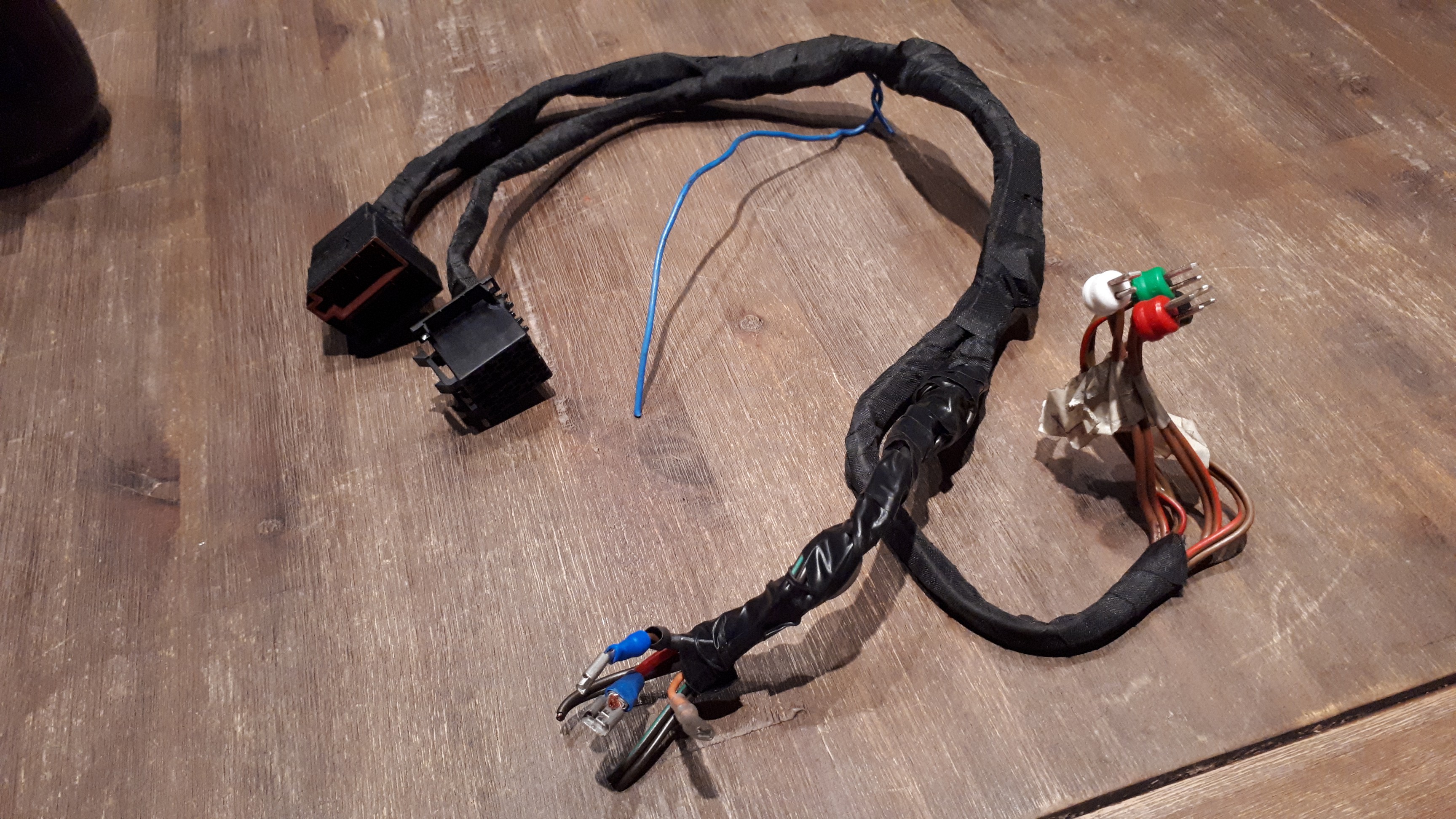

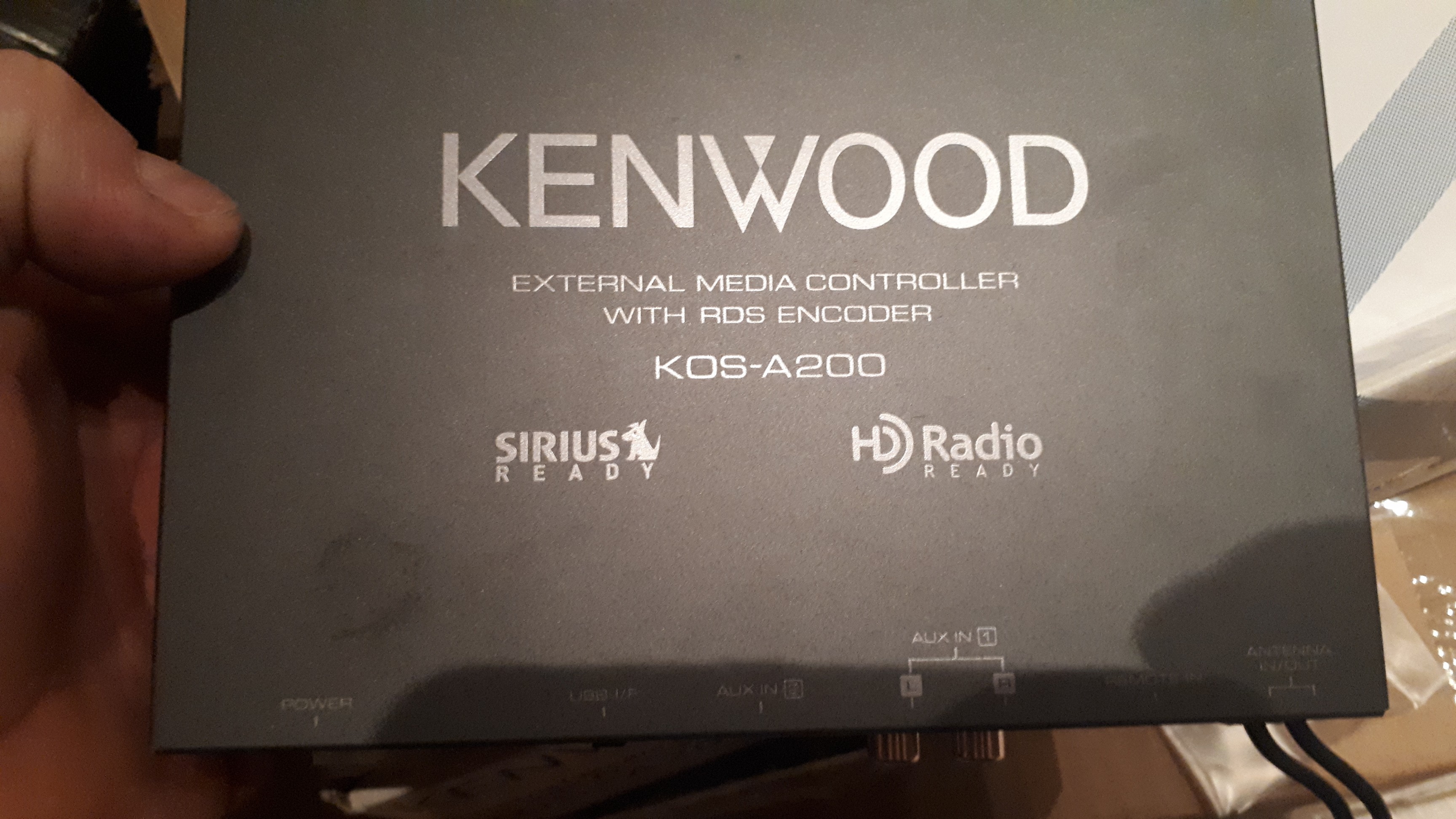

 Läuft einfach nicht zurzeit.Achja hab mir die Tage den Adapter Kabelbaum neu gestrickt für radio und equalizer.Hab das ganze abgeändert damit equalizer und radio ohne zündung angeht bei bedarf.Hab mir auch noch ein kenwood kos-a200 externes media kästchen geordert aus dem Ami land um über das Sc303 usb usw. Abspielen zu können.Hab das mal provisorisch drangefriemelt und es getestet.Das muss ich noch irgendwo verbauen.

			#205 Alles anzeigendas Kenwood klingt interessant, das könnte auch etwas für mich sein! Also langzeit Erfahrung hab ich leider nicht, ich weiß nur das es funktioniert. Es ist zwar etwas kompliziert mit dem 303 da es zu alt ist und man im Display keine Menü-führung angezeigt bekommt aber mithilfe der Anleitung kommt man z.b in den USB bereich.
 Also wenn man es drin hat, ist es eigentlich kein nachteil mehr.
 Die Steuerung geht über eine mitgelieferte Fernbedienung.Der Klang ist natürlich nicht einwandfrei man hört schon ein leichtes Rauschen.Aber mit dem muss man leben sobald man sich entscheidet ein altes serienradio zu nutzen.
 Ich würde es aufjedenfall empfehlen und auch wieder kaufen.
			#206 Alles anzeigenDer Klang ist natürlich nicht einwandfrei man hört schon ein leichtes Rauschen. Bei mir rauscht überhaupt nichts. Und der Klang kann nur so gut sein wie das Radio an dem es angeschlossen wird.
			#207 Da muss ich leider zustimmen, dass die Serienradio's damals klangtechnisch nicht mit heutigen Highendgeräten zu vergleichen sind ist selbstredend, aber ein Rauschen hatten diese Radio's dennoch nicht.

			#209 Ich muss da nochmal reinhören wenn alles mal ordentlich verbaut und angeschlossen ist.Hab das ja alles nur so 0815 angeschlossen und masse nur übers Türfangband genommen um zu testen ob das Kenwood Kästchen überhaupt funktioniert.
 Meine es war rauschen zuhören wenn ich laut gedreht habe.
 Kann aber auch sein das der Equalizer das rauschen verursacht weil der anschluss übers sc303 so nicht funktioniert wie bei älteren Radios. Meine da gehen vom Radio nur 2 Lautsprecherkabel zum Equalizer weil das nur so geht und vom equalizer dann verteilt auf 4 lautsprecher weiter oder so.Ich blicke da ehrlich gesagt nicht mehr ganz durch
 Aber mal abwarten wenn alles richtig verkabelt ist.
 Kann ja auch sein das es wirklich am radio liegt, das kann man dann ja tauschen um zu sehen was dann passiert.
