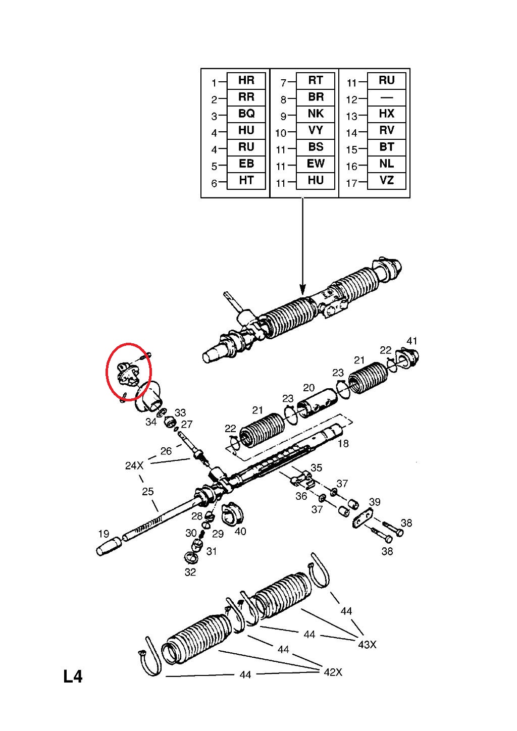

#24 Soooo...meine Suche nach Teilen stellt sich als schwieriger heraus, als gedacht.
Ich werde über Kurz oder Lang die Servo rausschmeißen...
Nur nochmal zum Verständnis:
Ich habe aktuell das Saginaw Servolenkgetriebe drin!
Worauf muss ich ganz explizit achten oder was muss außer dem Lenkgetriebe gewechselt werden beim Umbau auf normales Lenkgetriebe!? -
#25 die frage ist da, welchen motor bzw welche bauform der servopumpe du drin hast. beim c20ne z.b. kannst die pumpe so wegbauen und gut, beim c16nz brauchst nen anderen keilriemen wenn nich sogar nen ganz anderen keilriementrieb (hab den bisher immer nur MIT servo gefahren). ansonsten unabhängig davon halt das lenkgetriebe incl halter, abdichtung der spritzwanddurchführung sowie passender hd-scheibe für die lenksäule.
#30 Genau Loki, ab da bis zum Lenkrad kann alles beibehalten werden.
Wenn du beim C16NZ die Servopumpe ausbaust, brauchst du auch für die LIMA ein anderes Antriebsrad, wenn du denn einen normalen Keilriemen einbaust. Vielleicht findest du aber auch einen kürzeren Keilrippenriemen, dann kannst du die Antriebsräder beibehalten. Findet man bestimmt in passender Länge was.
Willst wohl doch lieber ohne Servo fahren und dir den Stress der Überholung nicht geben?
