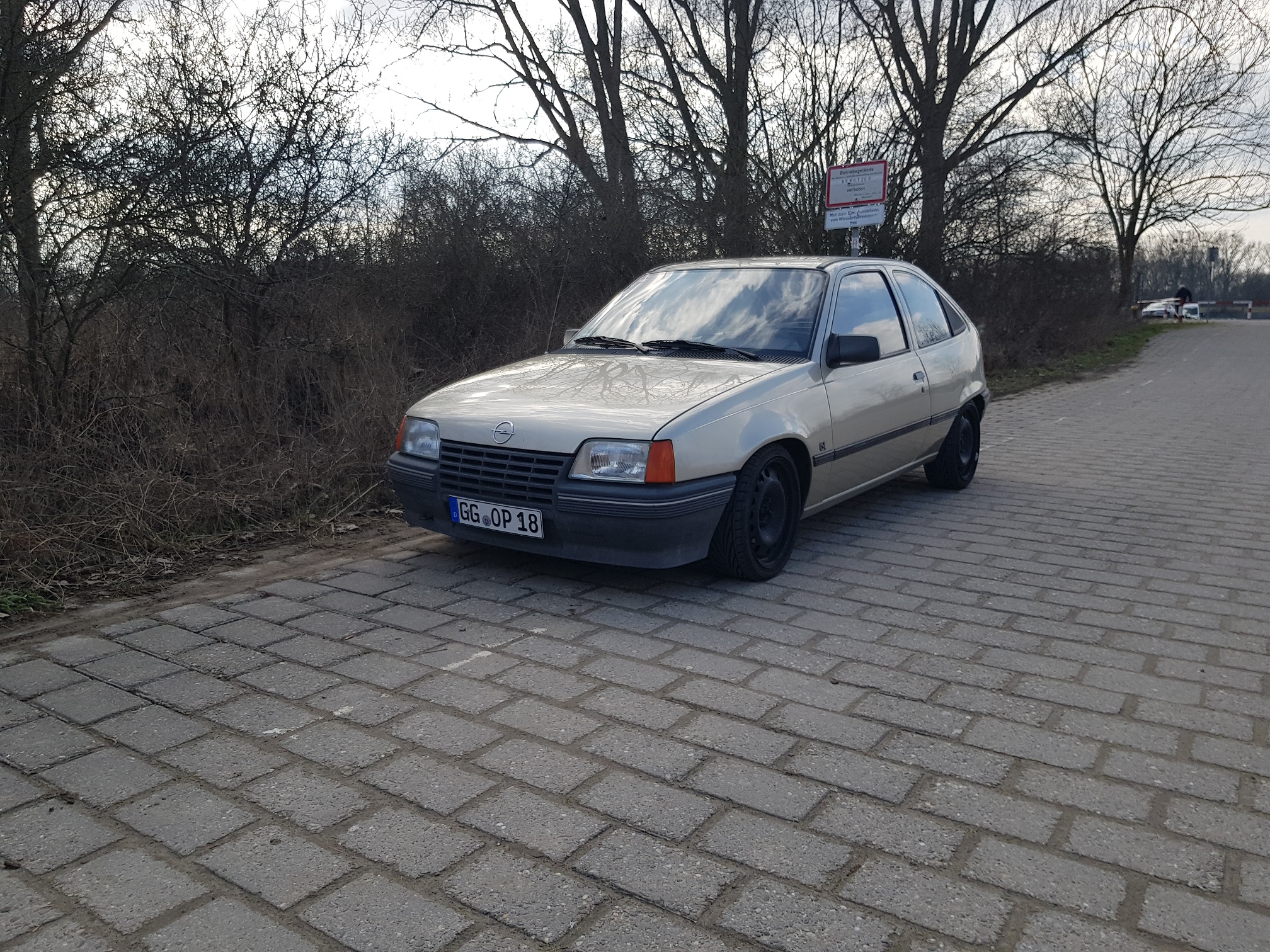

die neue Liebe :) Kadett GL

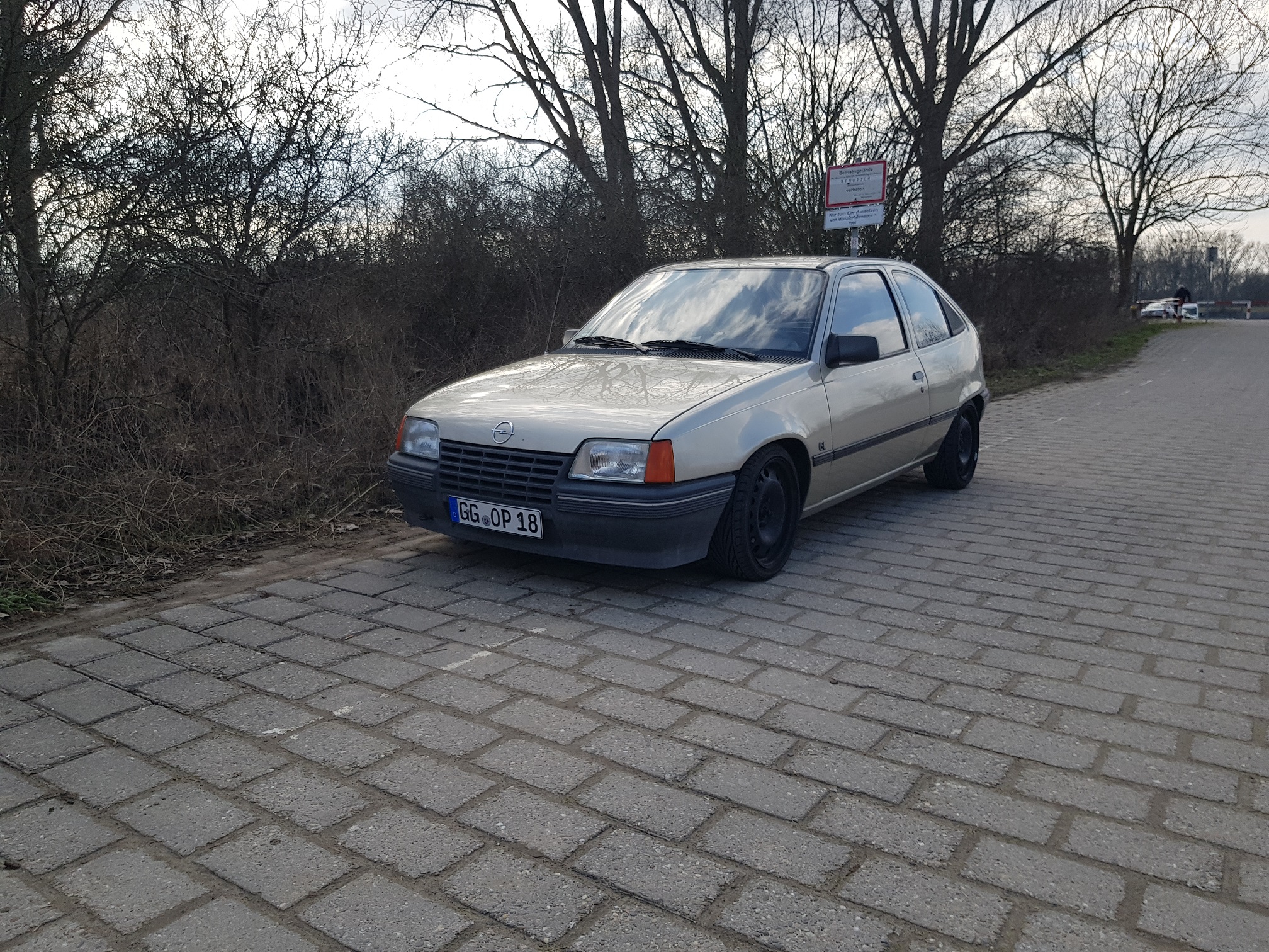

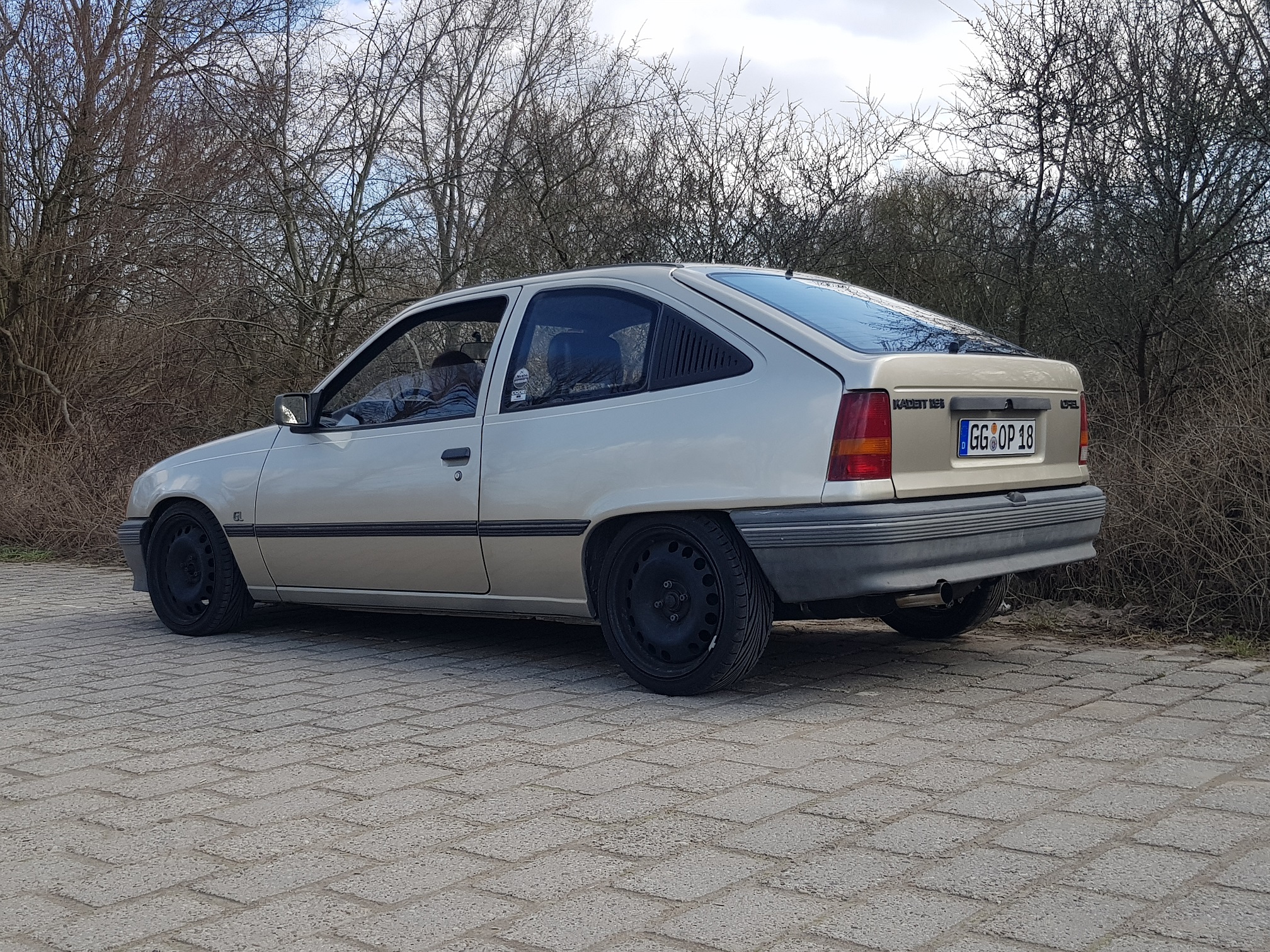

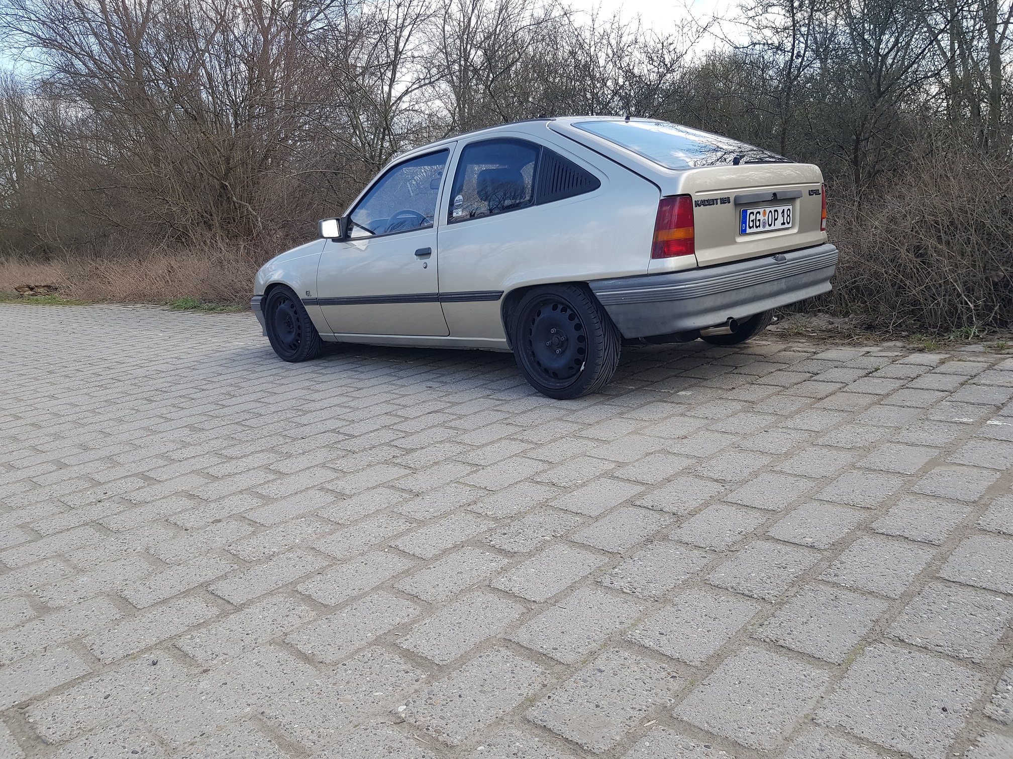

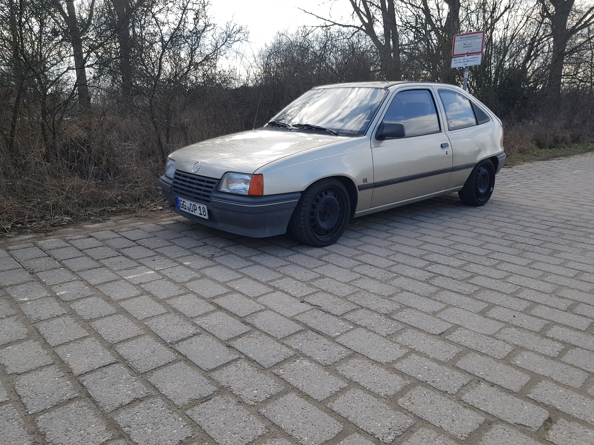

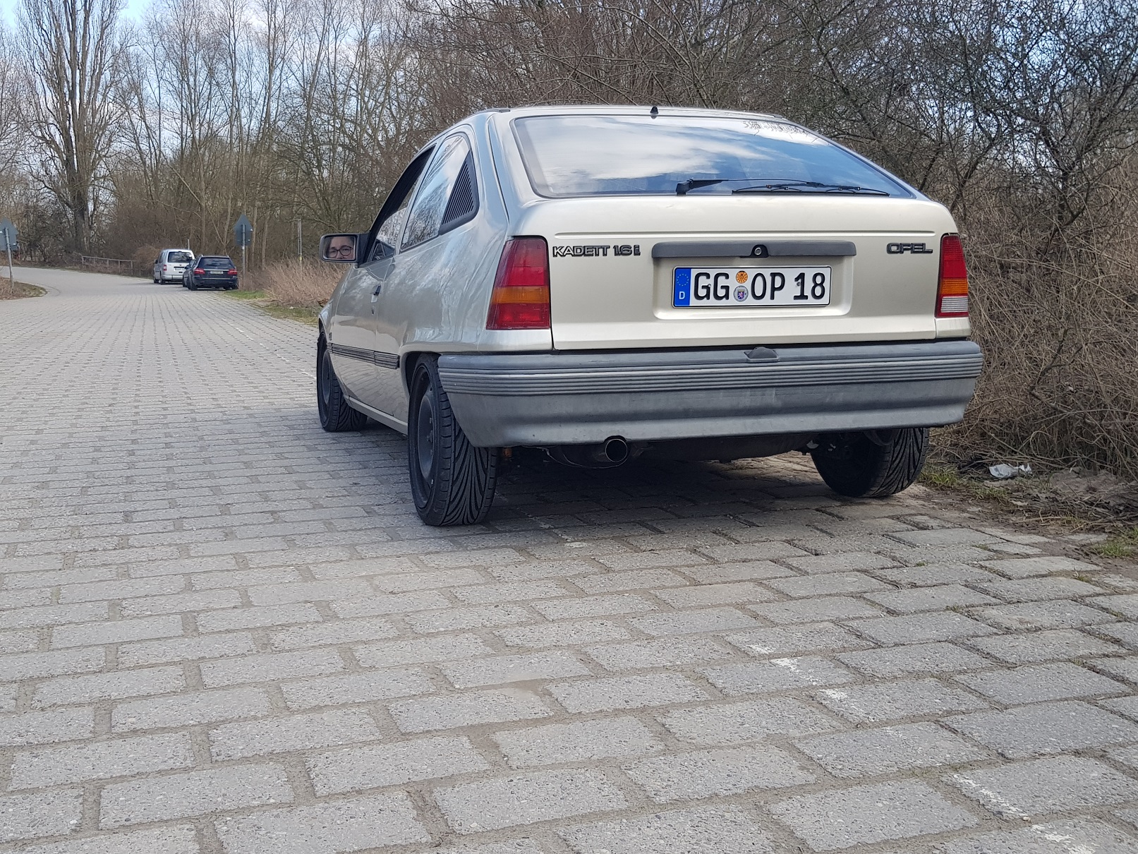

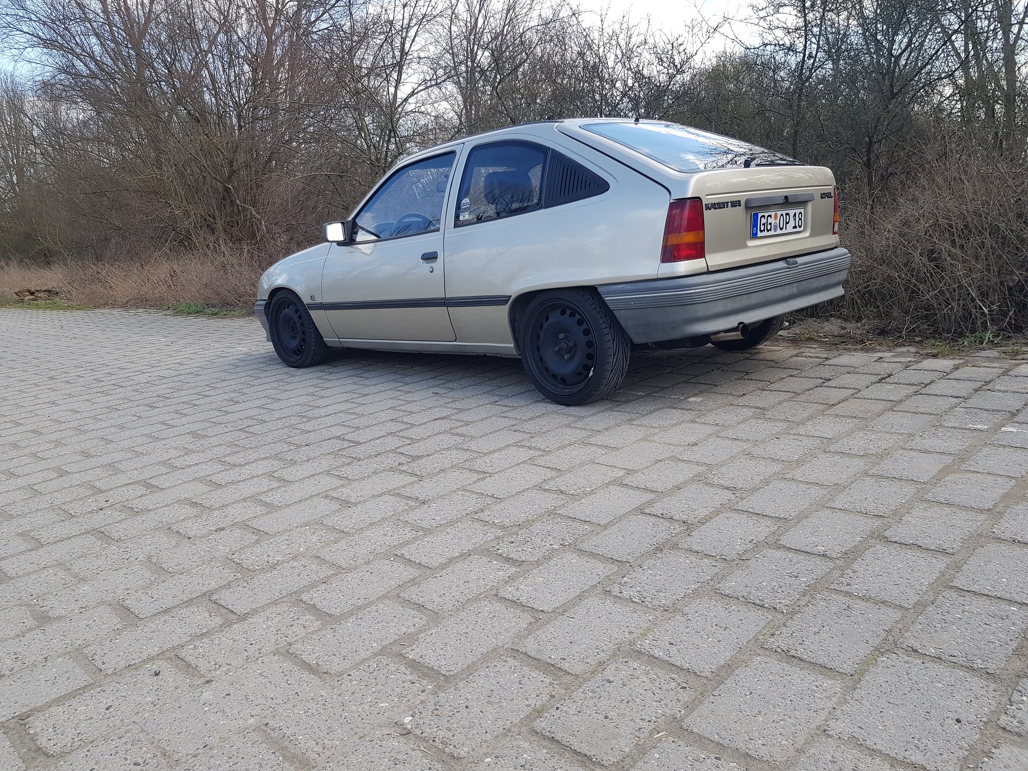

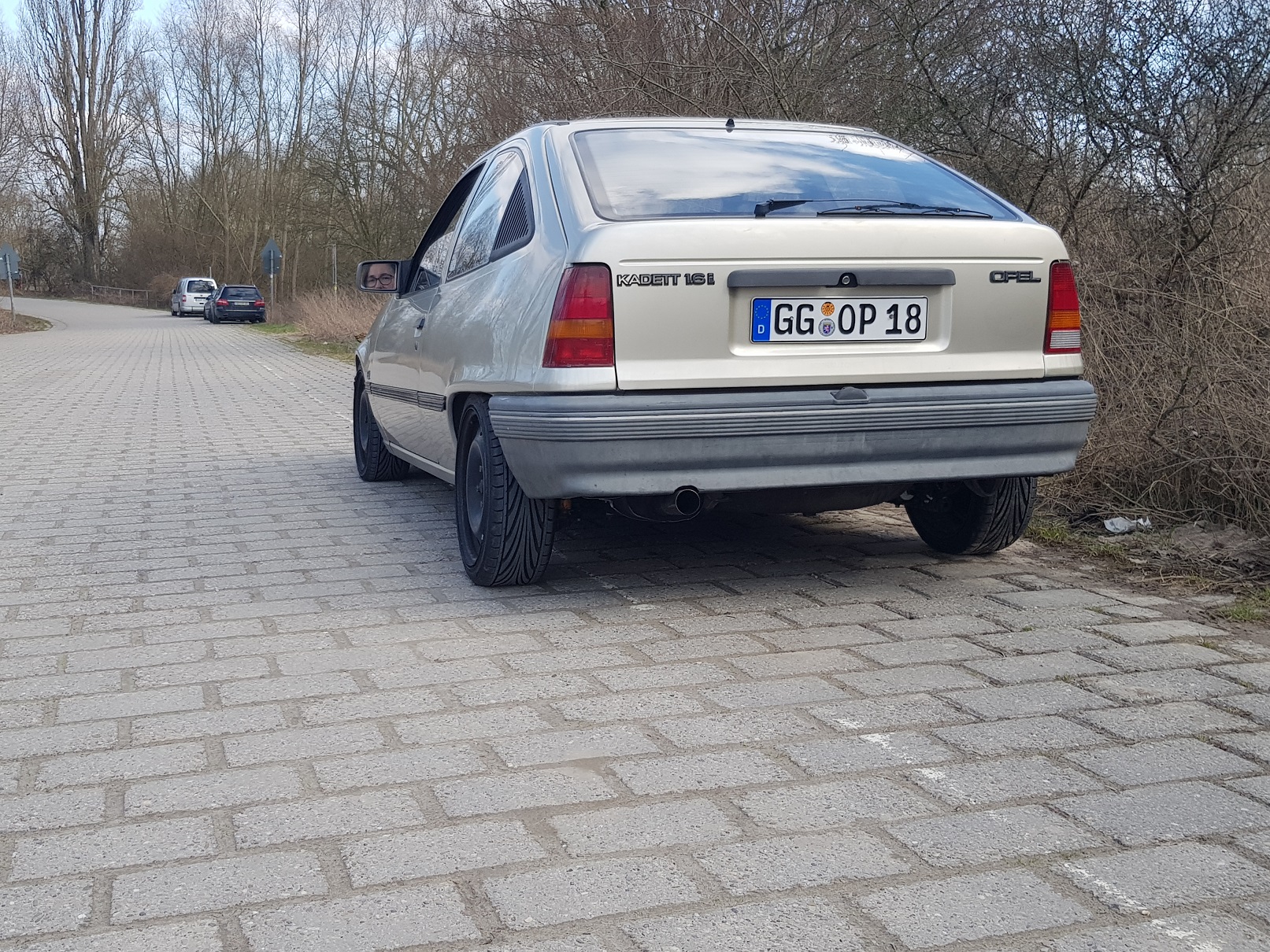

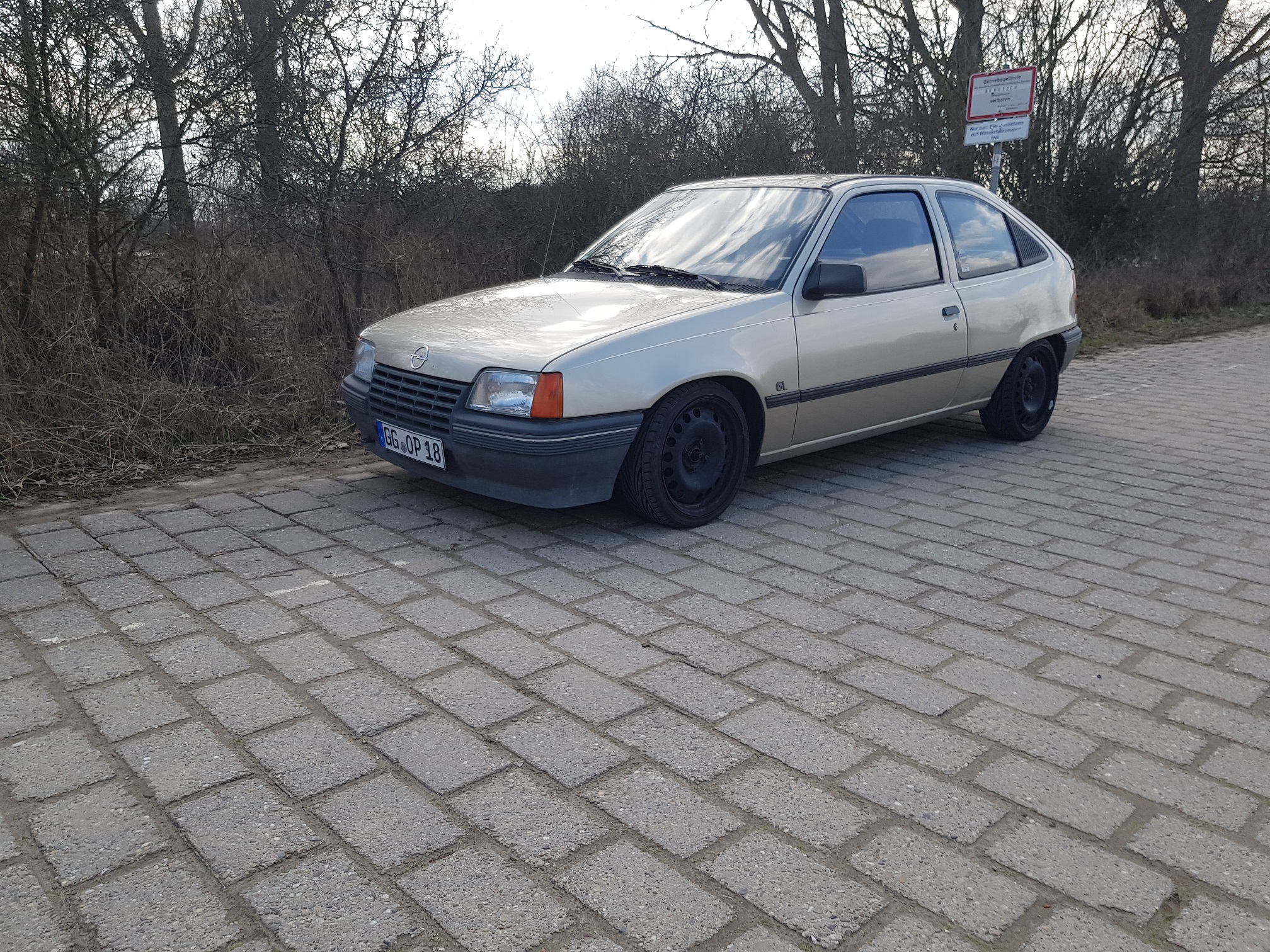

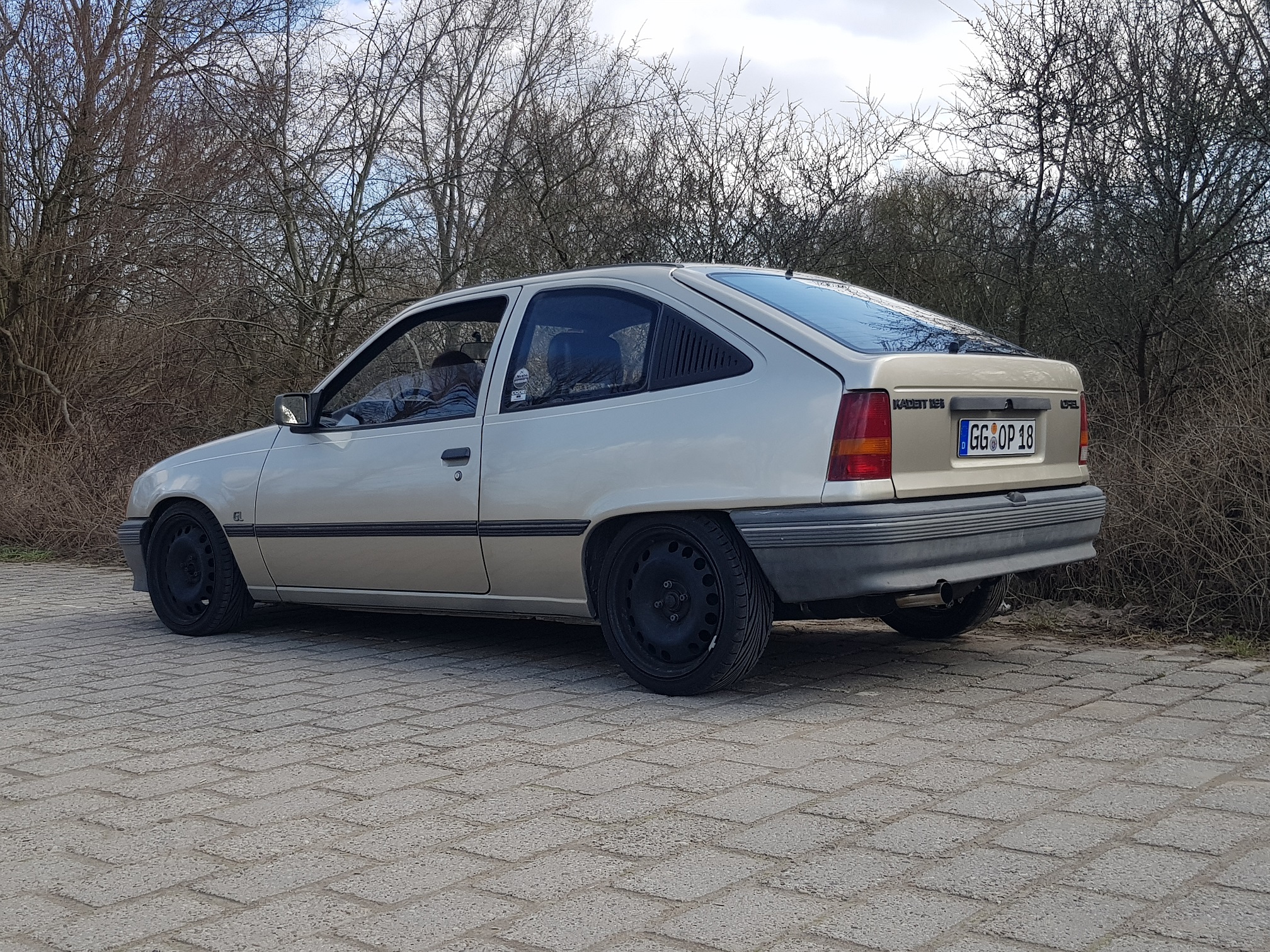

#214 So am Wochenende wieder ne Runde gedreht und paar Bilder gemacht
Tageskilometerzähler läuft zwar besser aber noch nicht 100%. Da muss ich nochmal ran.
Ansonsten wird der Auspuff vielleicht die Woche noch gewechselt, die Birnchen im Amaturenbrett gewechselt dass ich auch sehe was ich da mache :pinch:
Ausserdem muss ich mir noch ne Schaltmanschette besogen ( alte Ausführung)
Denke mitte April werde ich den Hobel mal richtig polieren

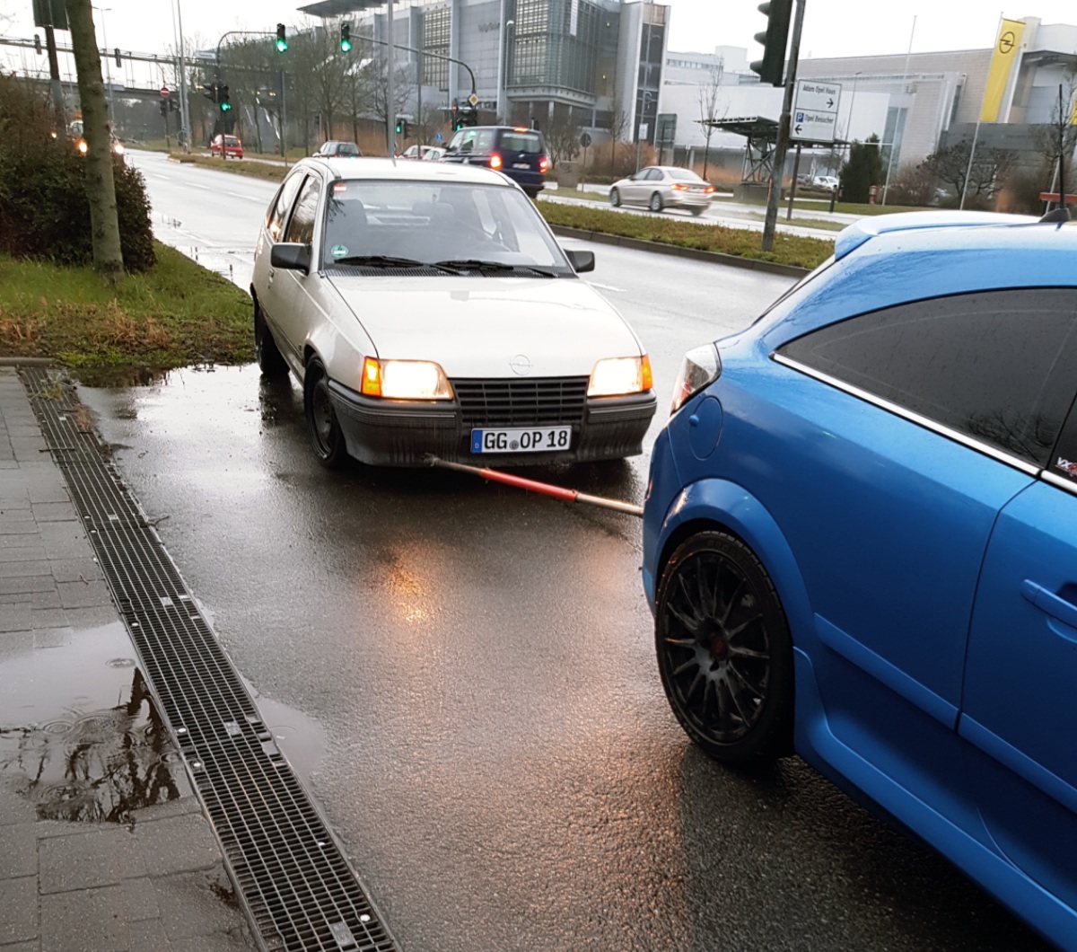

#215 iwas stimmt mit Hasi nicht
Leider gab es heute einen Zwischenfall beim Kadett
Auf dem Weg zur Arbeit hat er schon 1-2× mal mucken gemacht. Hat kein Gas mehr angenommen bin aber noch angekommen auf Arbeit.
Als ich dann heut Mittag nach Hause fahren wollte hat er wieder die Gasannahme verweigert und ist ausgegangen nach 200m.
Angesprungen ist er so nicht mehr.Verdacht liegt auf die Ansteuerung der Spritpumpe. Wenn ich das Kabel der Pumpe abziehe und wieder dran stecke pumpt er beim starten anscheinend kurz und springt an. Geht aber nach ein paar Sekunden wieder aus. Habe das mehrmals ausprobiert.
Das Relais ist neu.
Sollte die Pumpe nicht eig immer vorpumpen wenn man die Zündung anschaltet?
#218 Genau das gleiche Problem hatte ich mal und da war es das Steuergerät. Hatte von der Pumpe bis zum Steuergerät nach vorn durchgeprüft. Es hatte dem Relais keinen "Steuerstrom" mehr gegeben. Mach mal parallel zur Pumpe ne 5W Prüflampe, die du bis in Innenraum legst, dann lässts sich besser beobachten.
