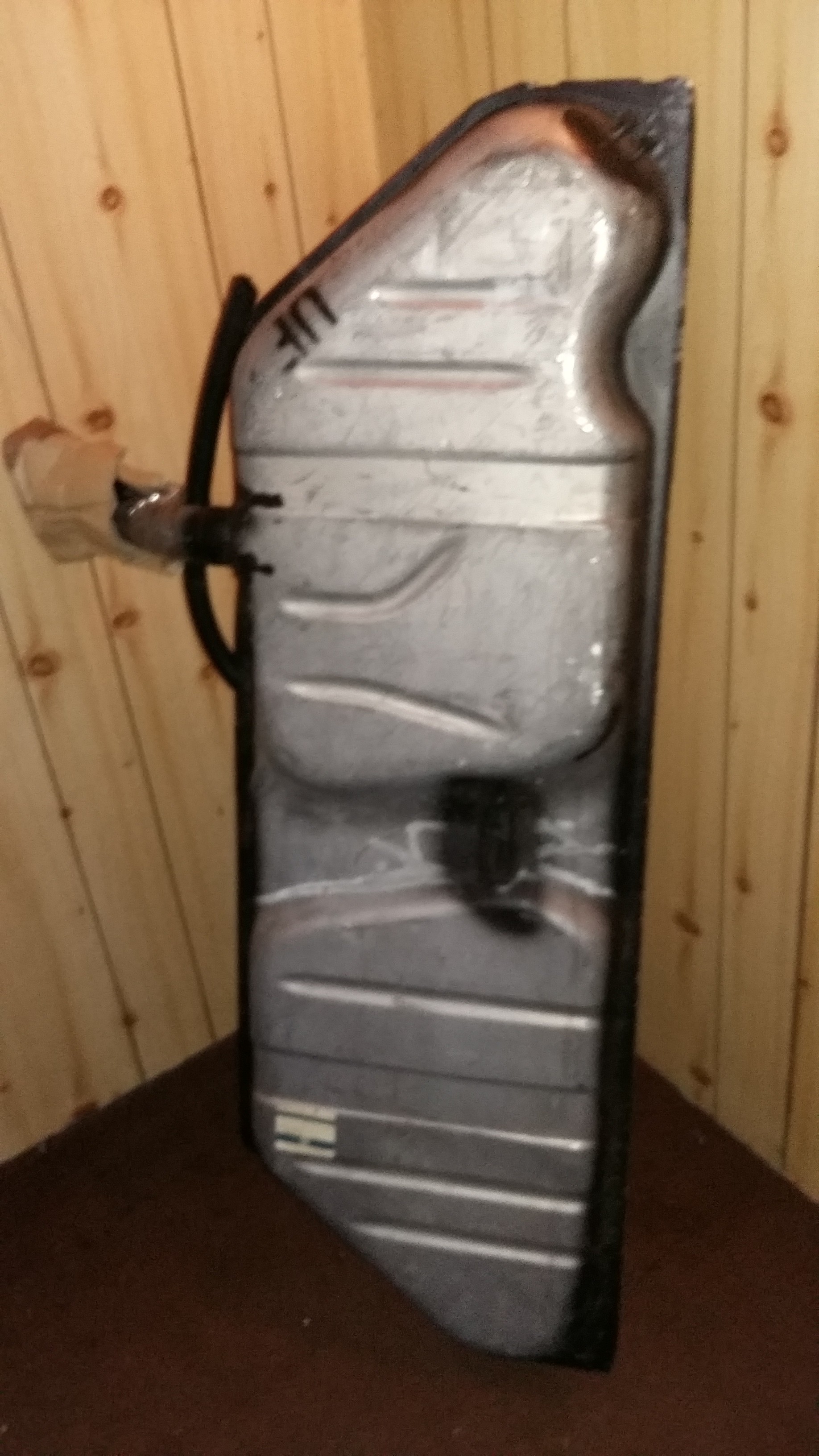

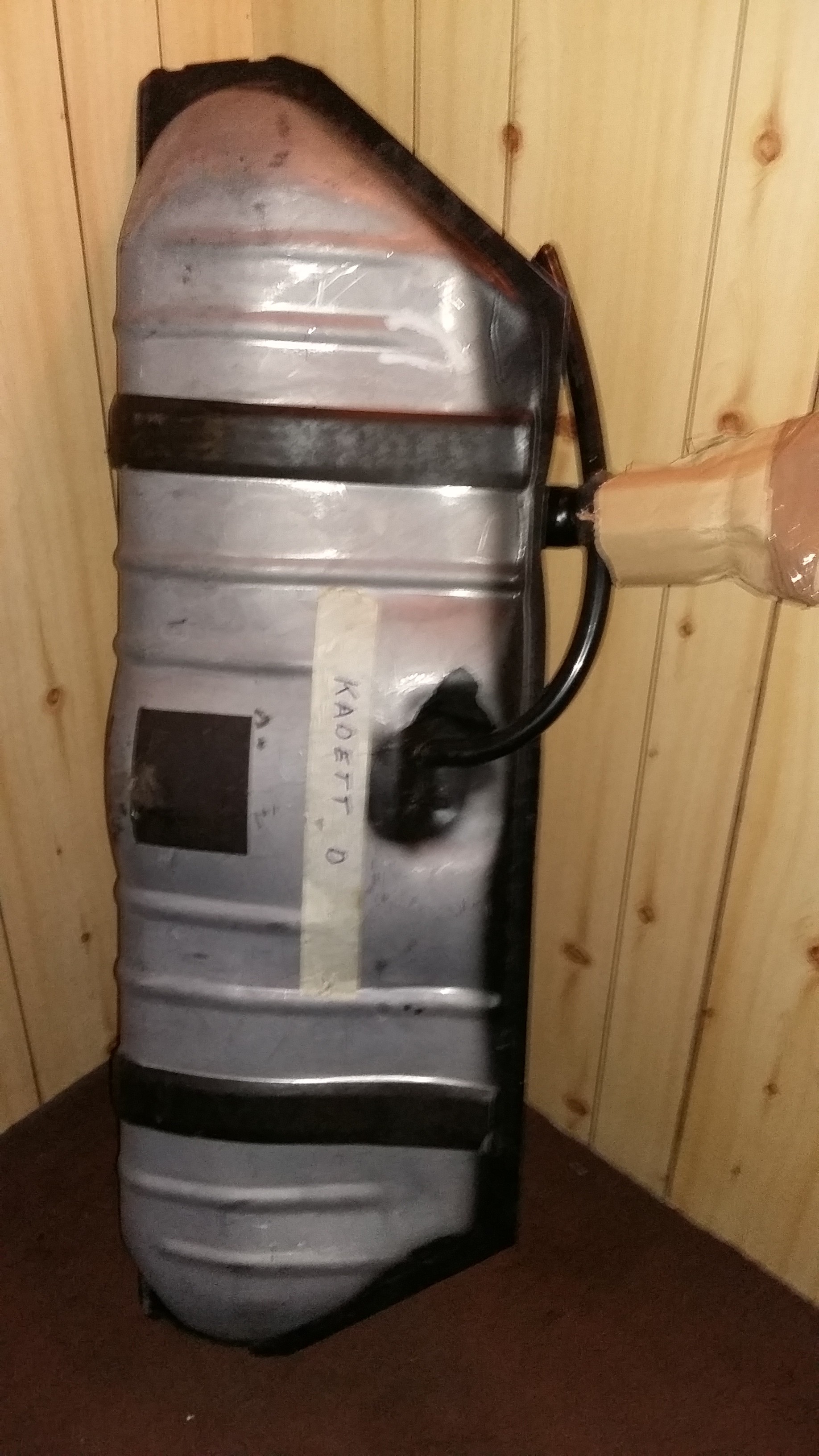

#33 Alles anzeigenIch hab gar keinen Rücklauf am Vergasertank gefunden
Wenn du die Bilder von Strahli siehst dann siehst du die zwei Anschlüsse vorne rechts. Es kann aber sein dass beim 13s Motor kein Rücklauf vorhanden ist...
#34 Alles anzeigenWas möchtest du denn für das Gesamtpaket Tank + Tankgeber?
ich habe meine beiden Tanks gerade geprüft und in beiden sind keine Schwimmer mehr drinnen, dabei war ich mir sicher dass in einem noch einer verbaut war.
Sorry, dann sollte es wohl nicht sein -
#35 Alles anzeigenWenn du die Bilder von Strahli siehst dann siehst du die zwei Anschlüsse vorne rechts. Es kann aber sein dass beim 13s Motor kein Rücklauf vorhanden ist...
Dass ist völlig korrekt!
Bis zu den Werksferien 1981 wurden Tanks ohne Rücklaufleitung verbaut, da eine Rücklaufleitung bei einer mechanischen Benzinpumpe nicht benötigt wird. Das Schwimmerventil im Vergaser blockiert die Benzinzufuhr sobald die Schwimmerkammer voll ist und die von Opel verwendeten mechanischen Pumpen haben einen Freilauf integriert.
So auch verbaut in meinem SR Baujahr Dezember 1980 mit Varajetvergaser.Nach den Werksferien wurden fast ausschließlich nur noch Tanks mit Rücklaufleitung verbaut, bei denen dann der Rücklauf blind geflanscht wurde, wenn er nicht benötigt wurde.

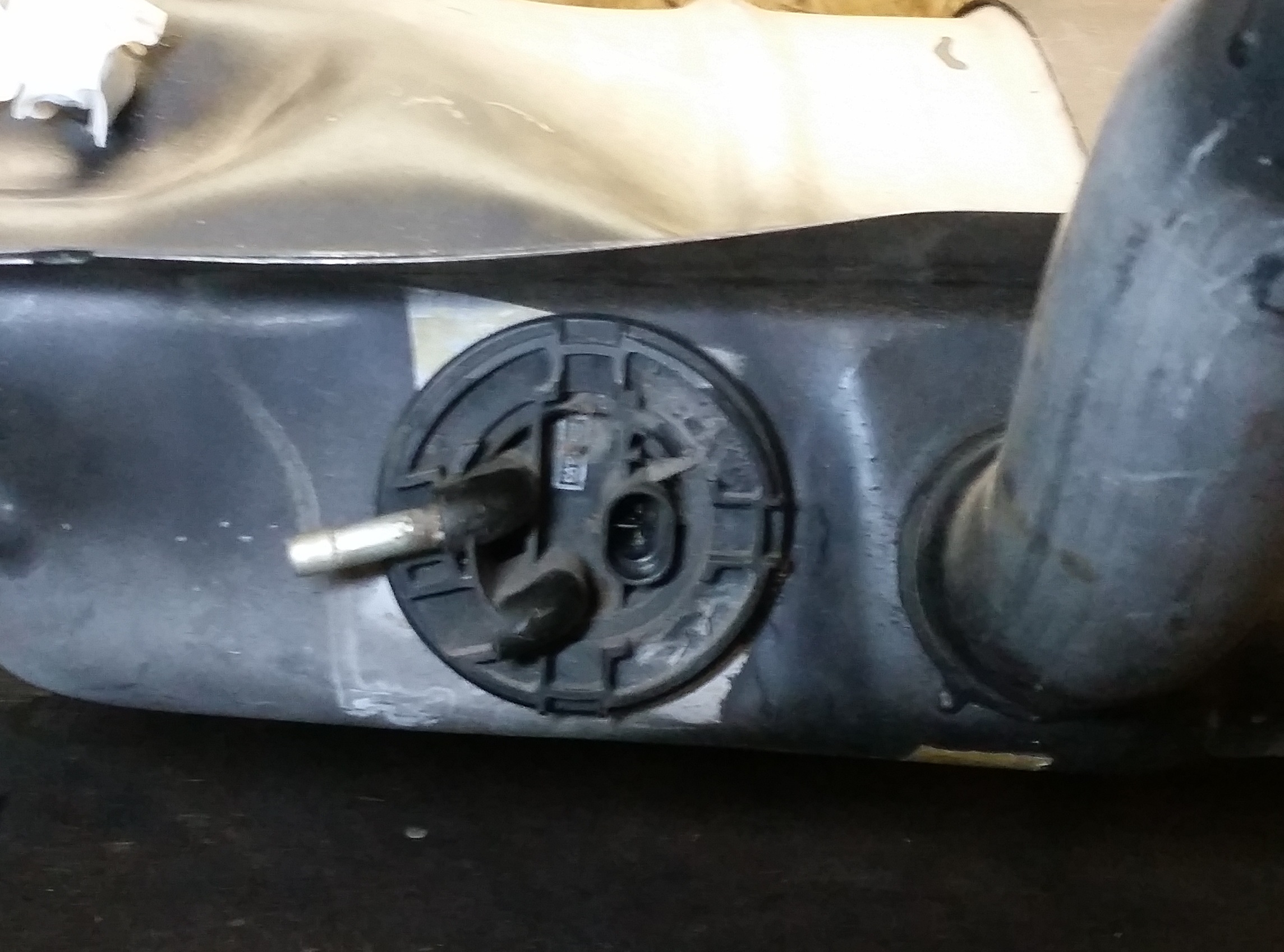

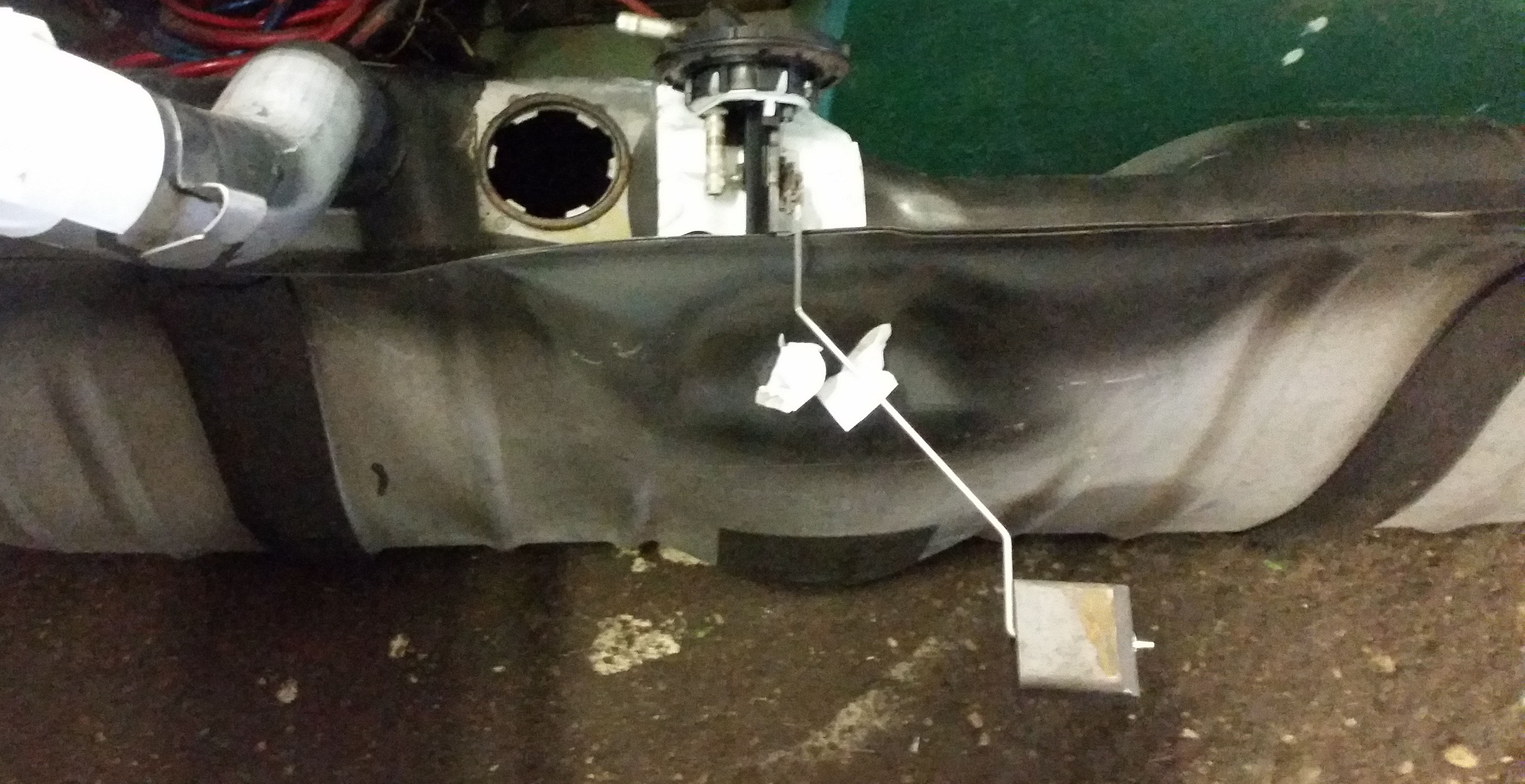

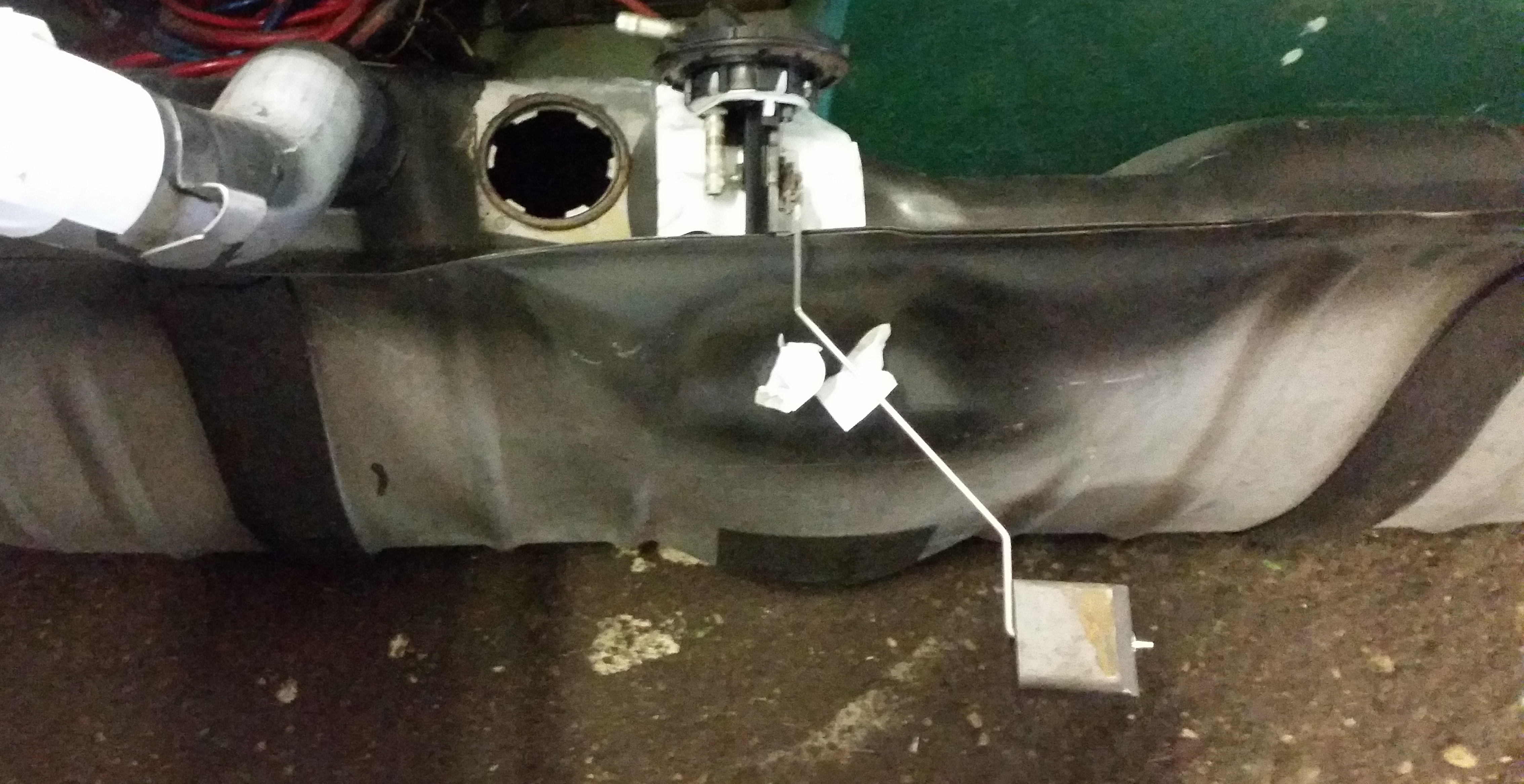

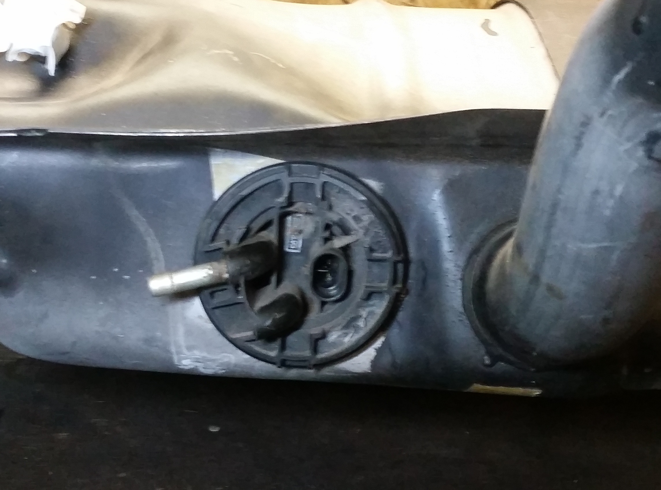

#36 ich habe da jetzt mal was ausprobiert. hatte noch einen geber von einem Kadett E diesel denke ich.
habe den Flansch am Tank geringfügig geändert und Zack war er drinnen.Mann müsste jetzt nur wissen ob der wiederstand passt für die anzeige im Mäusekino.
und man müsste noch ein rohr anfertigen damit die außenliegende Pumpe ansaugen kann.
Des weiteren muss der Schwimmerarm angepasst werden aber ansonsten sollte das soagr funktionieren
