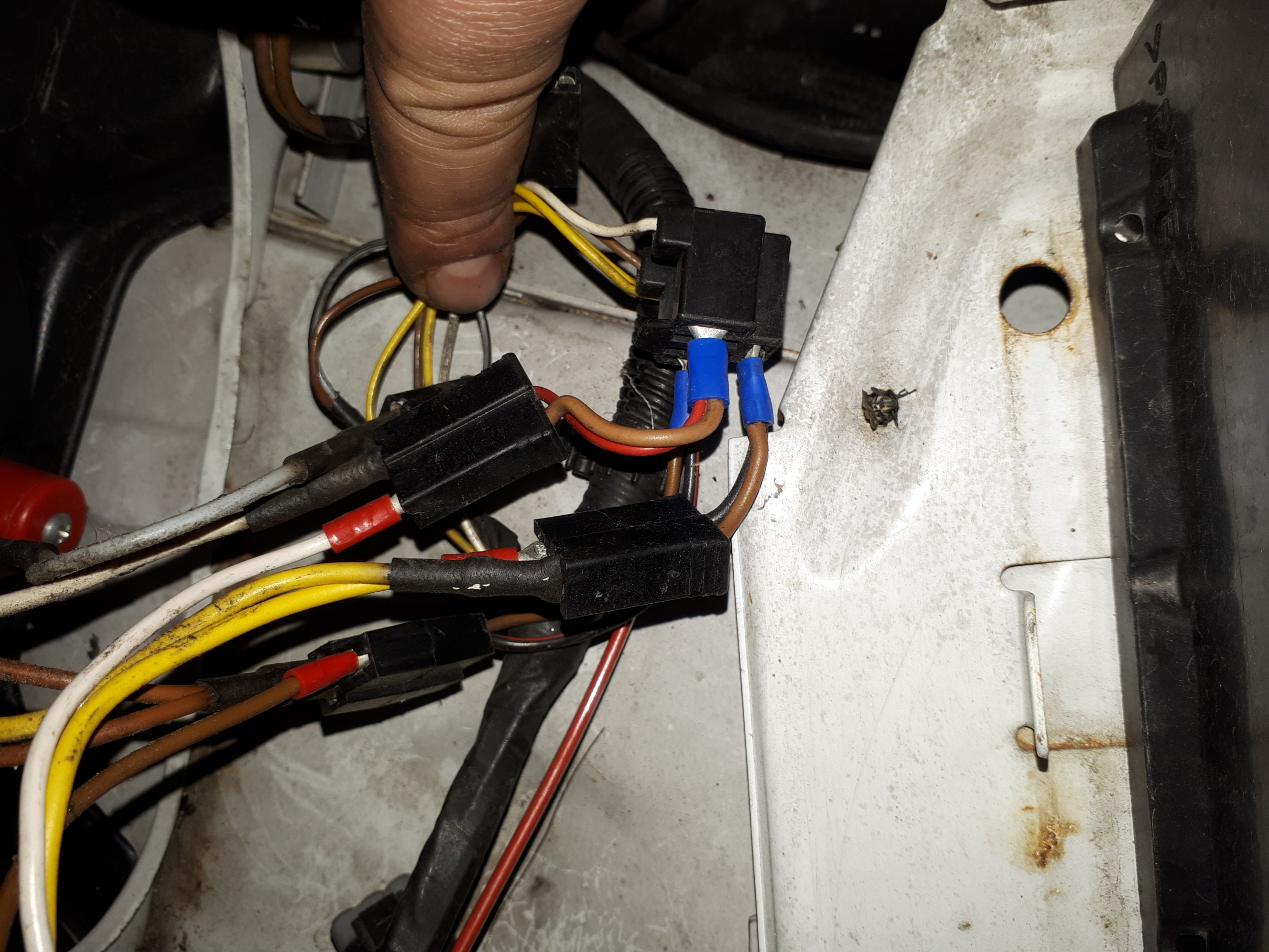

    Zeig mal bitte die Anschlüsse der Scheinwerfer.

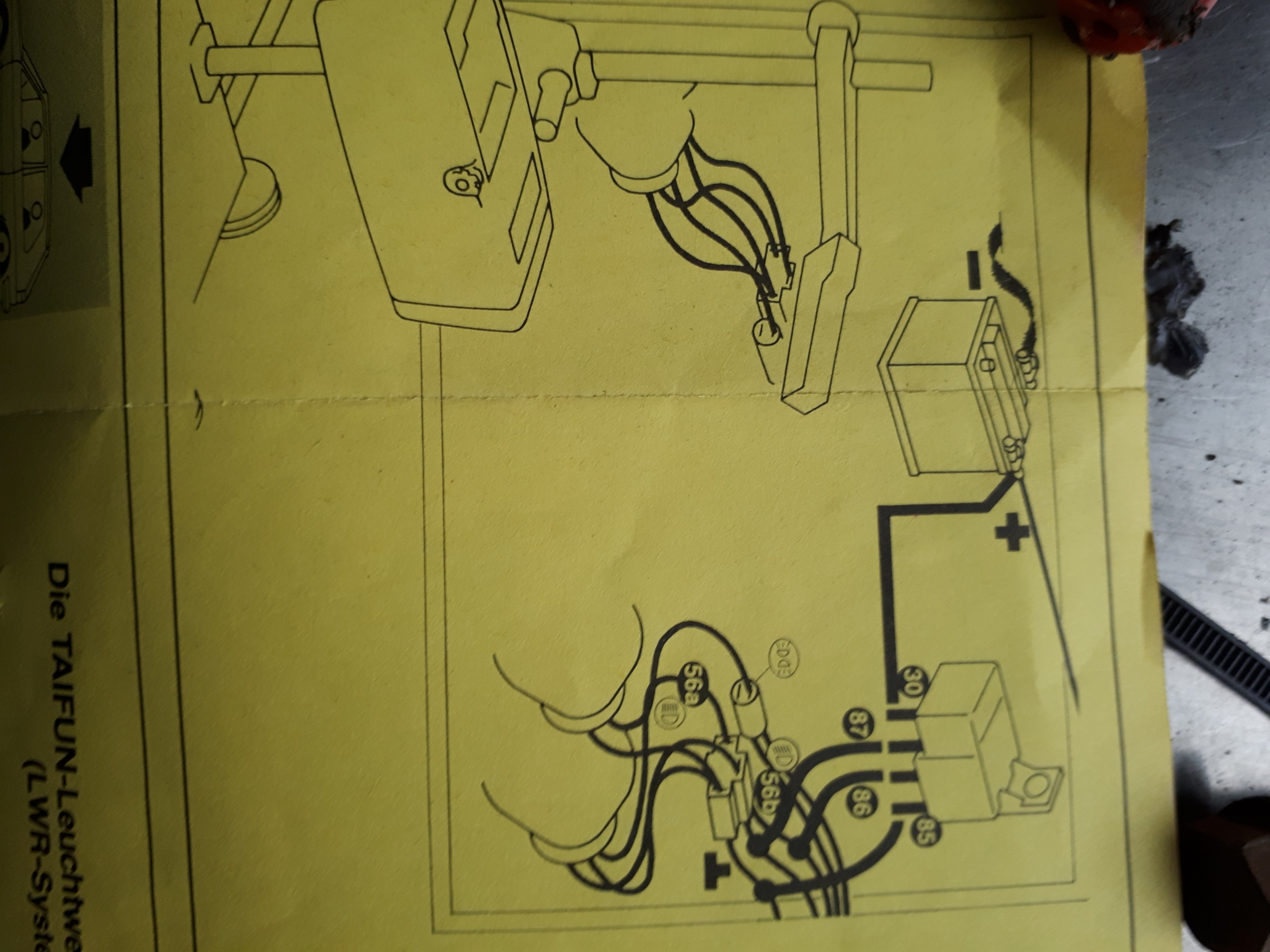

    Im Gutachten ist eine Bebilderung wie sie Angeschlossen werden :)

    Ich Bin hergegangen und hab mir Klemmen an den Kabelbaum gemacht wie du schon beschrieben hast und hab das einfach mit brücken am Originalstecker Angeschlossen, ein Relais brauchst du auch dazu.
