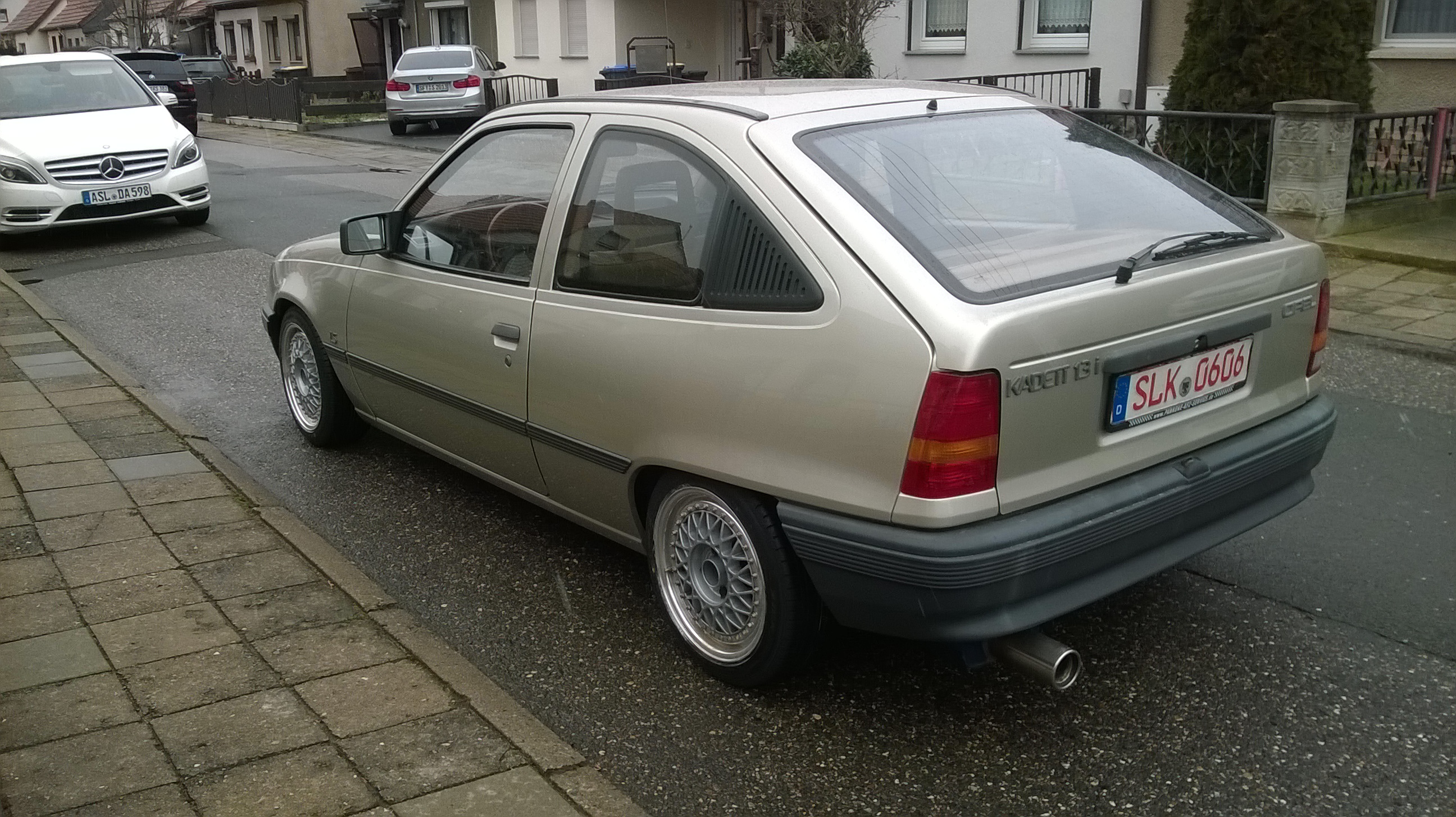

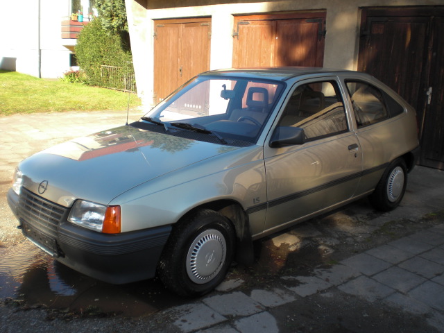

Kadett1.3i 1988...es wurde mal wieder Zeit
#22 Ein wenig ging es auch hier weiter.
Fummelkram und Kleinigkeiten sind immer an der Tagesordnung.

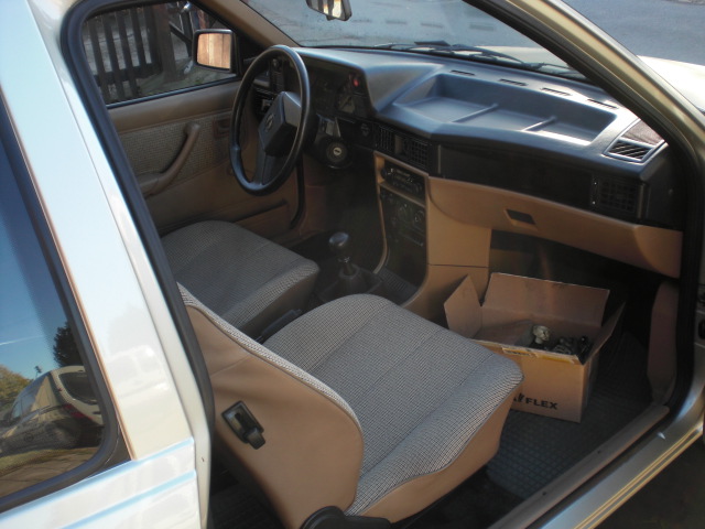

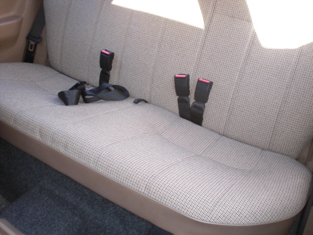

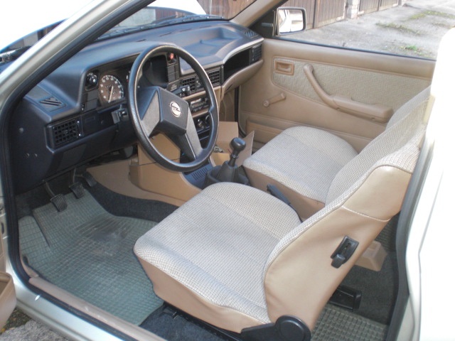

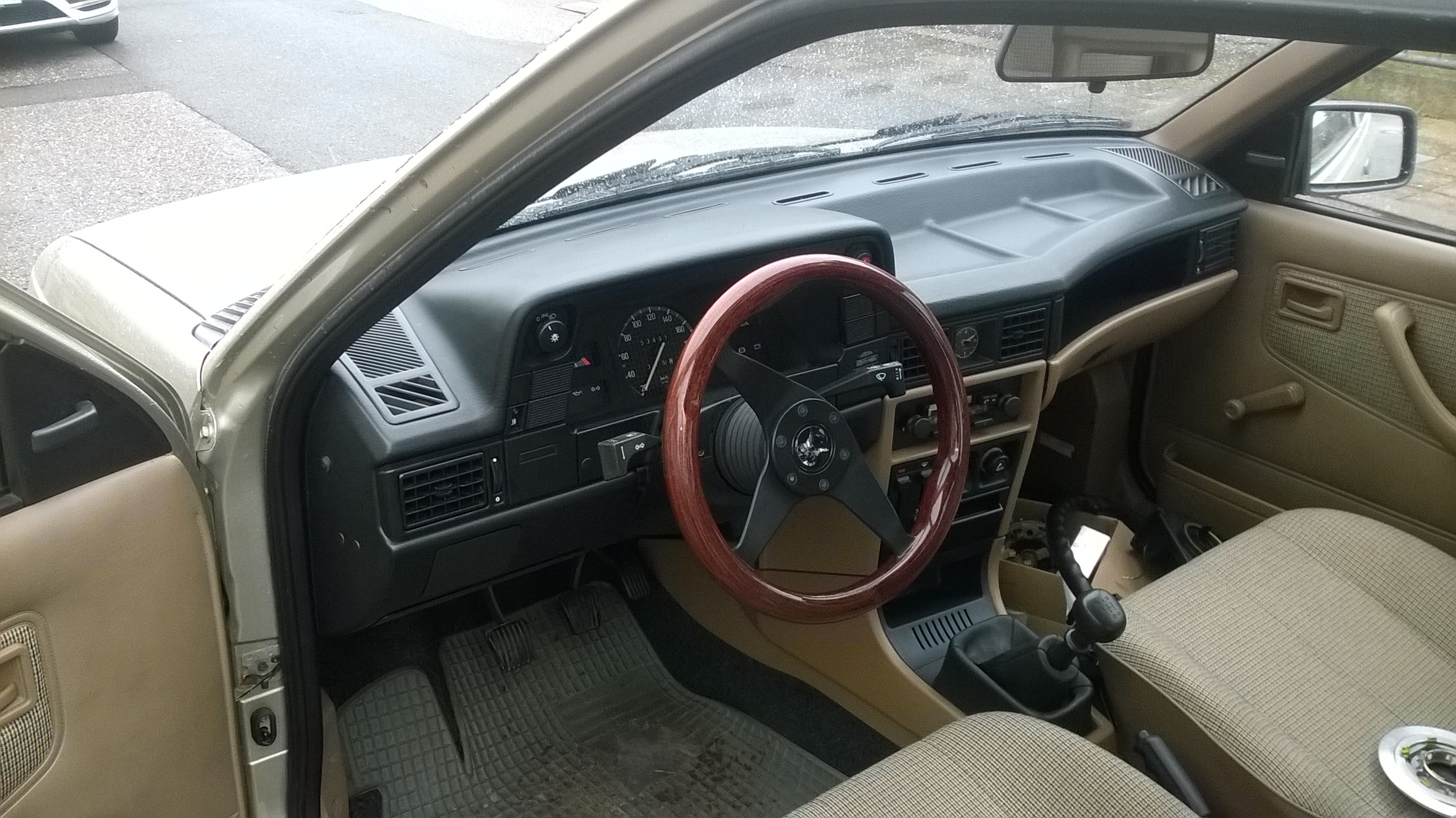

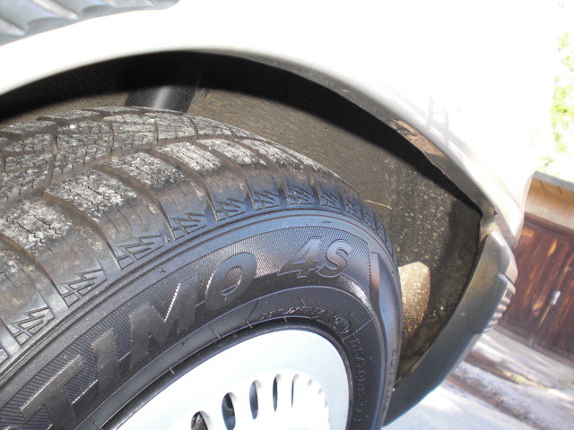

Als erstes wurde die klappernde Sitzbanklehne beruhigt.

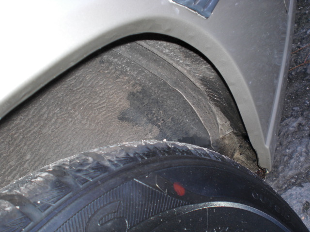

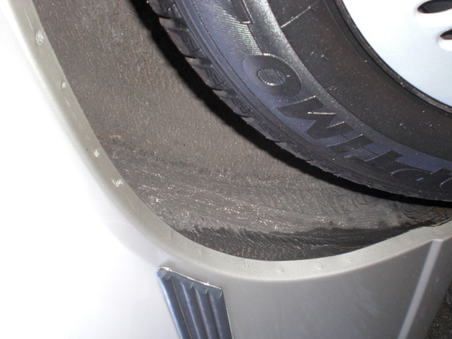

Danach dann ne neue Schaltmanschette bis Baujahr und im gleichen Atemzuge wurden die unteren Kotflügelenden unterhalb neu anlackiert und mit neuen Zierleisten versehen.
Morgen sollten dann noch Powerflex Auspuffgummis hier auftauchen, da der WSK Pott den originalen Gummi zieht wie lange Eier im Alter.
Die nervig klappernde Luftansaugklappe für den Kaltstart im Luftfilterschnorchel wurde auch erfolgreich entfernt und der Unterdruckschlauch dazu ordentlich verschlossen.Natürlich ist man auch stets und ständig mit dem treuen Gefährt unterwegs.

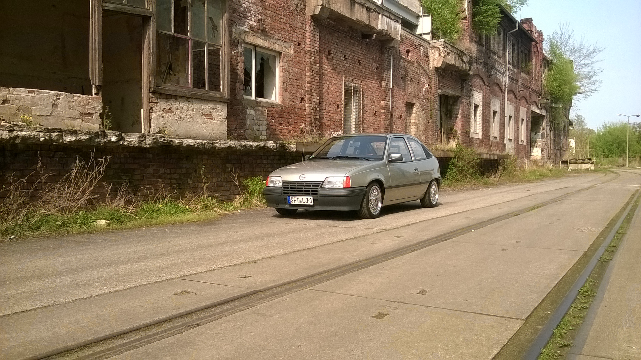

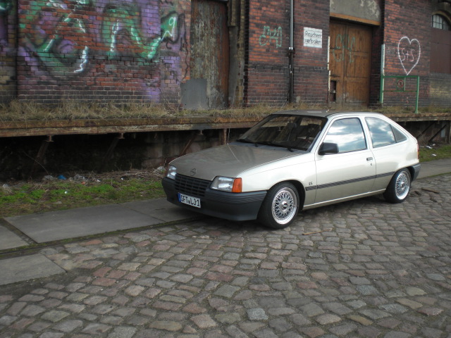

Bis zum heutigen Tage 2000km schon abgespult und das ohne Probleme.Photos entstehen da natürlich auch

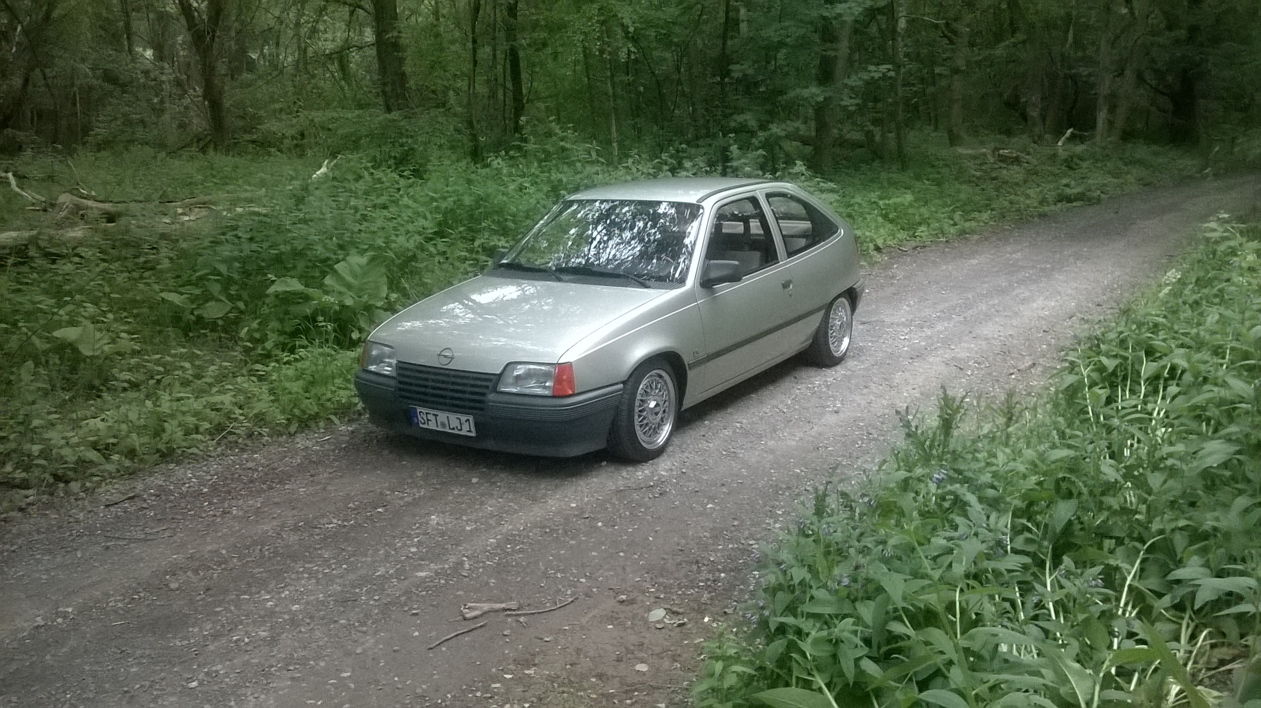

Hier in der alten Brauerei Dessau.Und ich zitiere hier immer gerne die TOTEN HOSEN mit der OPEL GANG.

Wir haben alle abgehängtIrgendwie passt das mit den Songtext, natürlich auf die heutige Zeit reflektiert.
Wenn man an Hot Spots kommt mit Tuning und Fahrzeugen, da bekommt man desöfteren einen Daumen hoch.
Egal ob nun von der Japan oder VW Fraktion.
Hier in meinen Breitengraden südlich von Magdeburg ist ein Kadett schon ne Seltenheit geworden.
Auch Mitbürger mit Rottweiler, etwas an den Oberarmen tätowiert und der Sterni Pulle in der Kralle, wissen was Kultur ist und loben einen was es doch damals für schöne Autos gab und das der Kadett doch echt gut dasteht. -

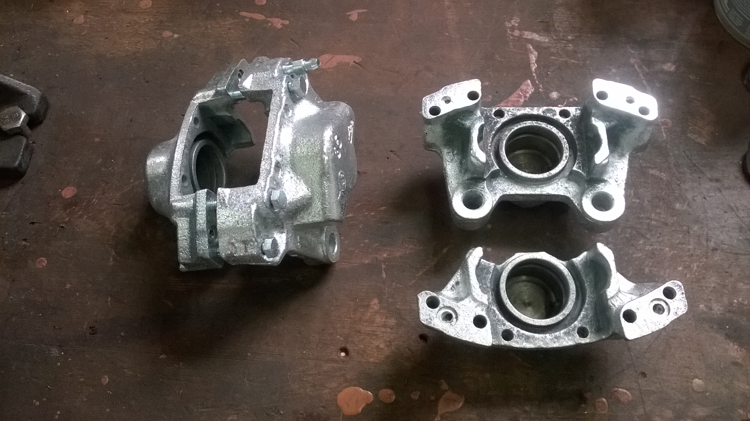

Upgrade natürlich zeitgenössisch auf ne bessere Bremsanlage und das Stabigedöhns auf Basis des XE.

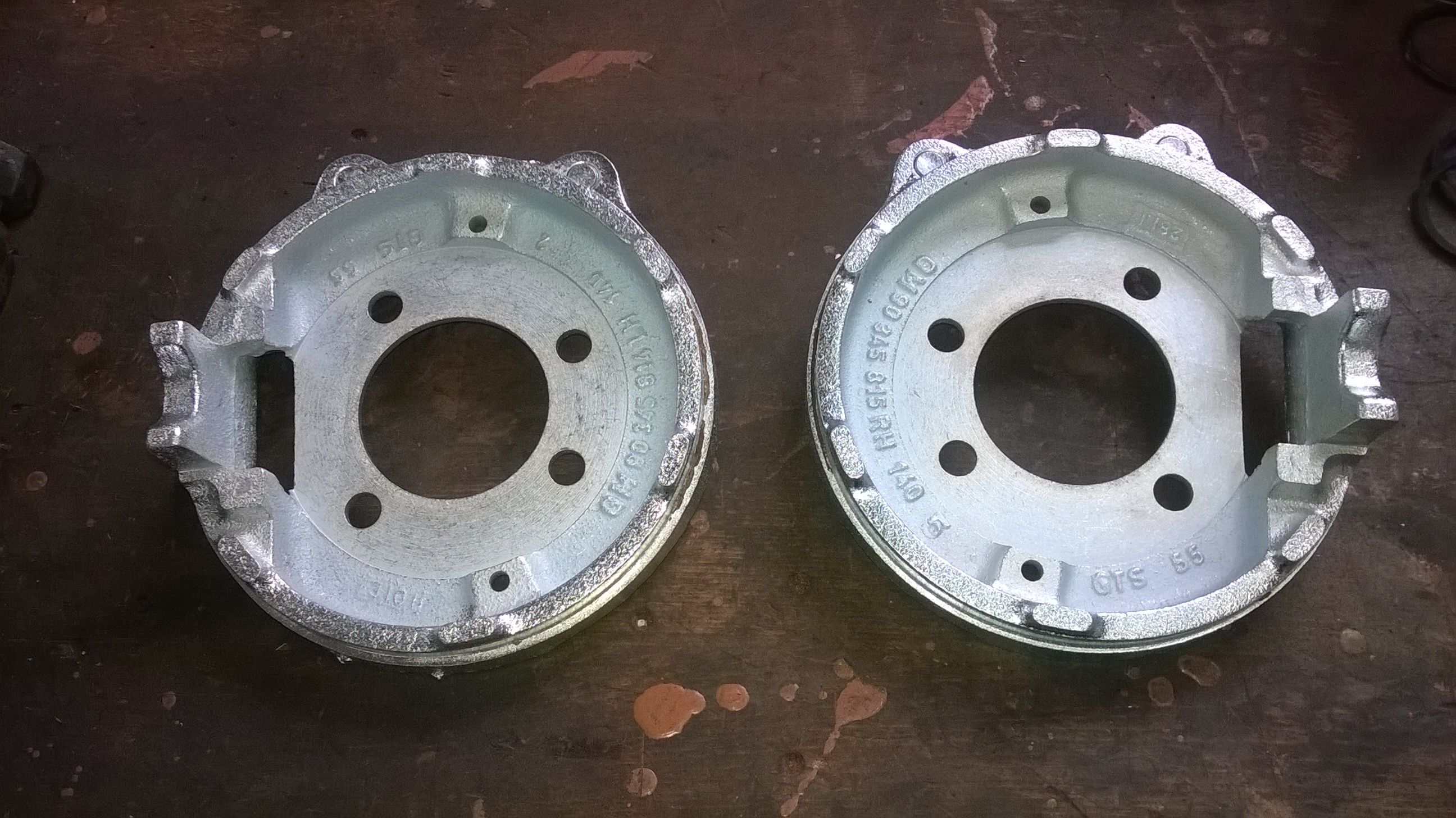

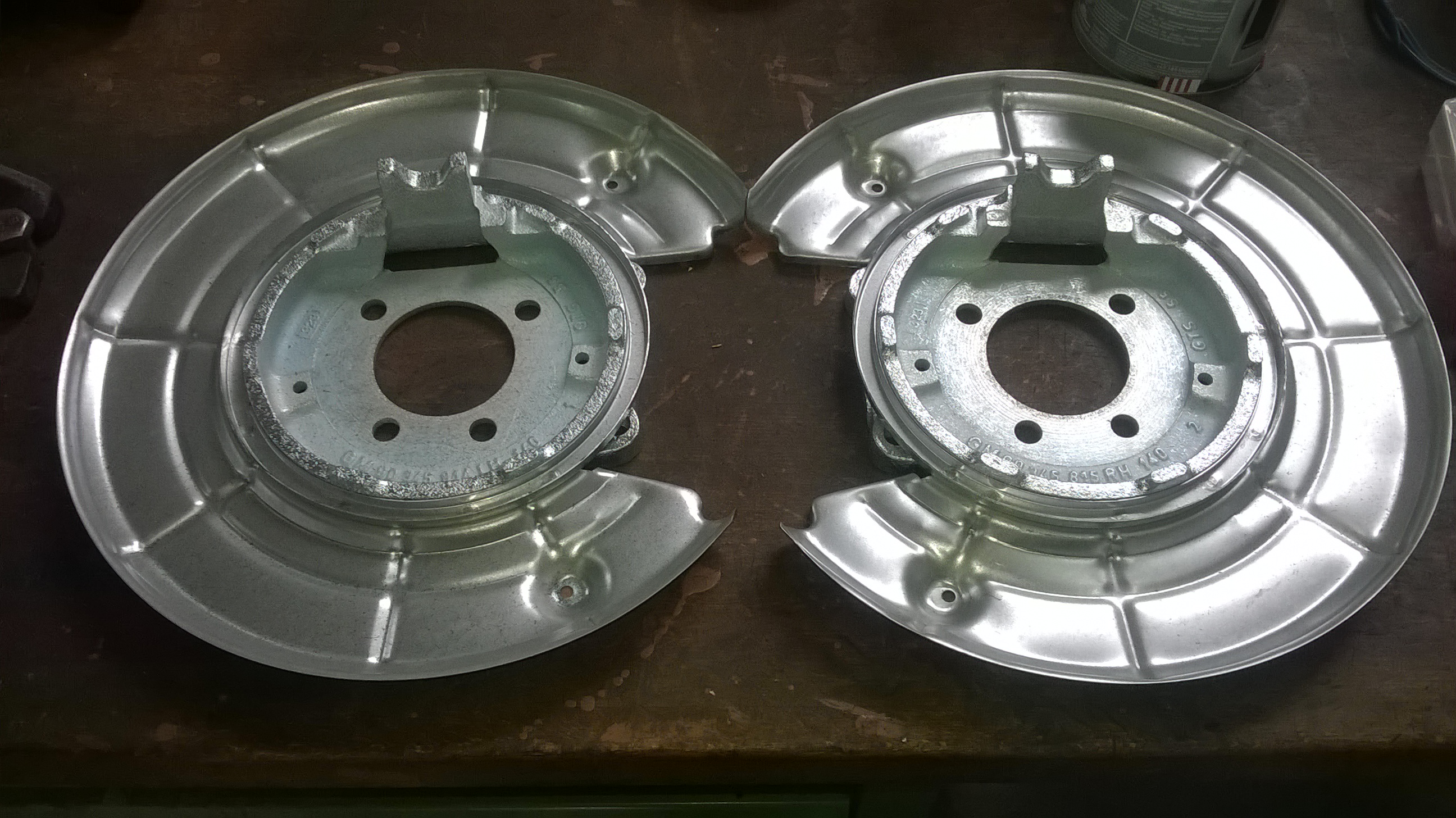

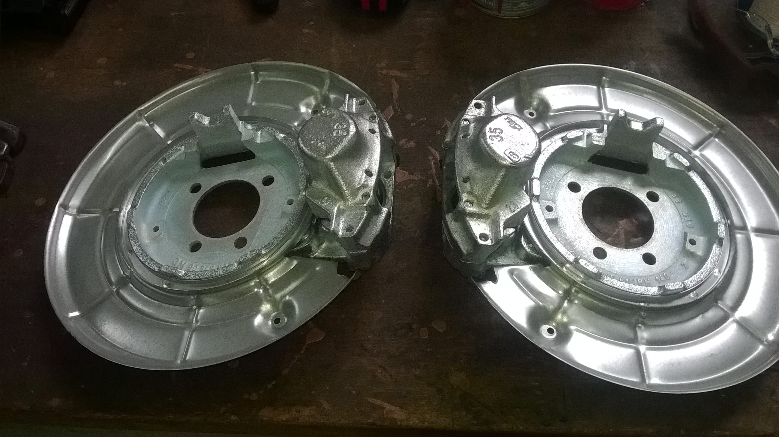

Hier schonmal die Bremse hinten etwas verschönert.
Bremssättel zerlegt, neu verzinkt sowie mit neuen Kolben und Dichtsatz versehen.
Ankerplatte auch von dem rostigen Blech befreit und auch neu verzinkt und mit neuen Staubblechen aus dem GM Programm ergänzt -

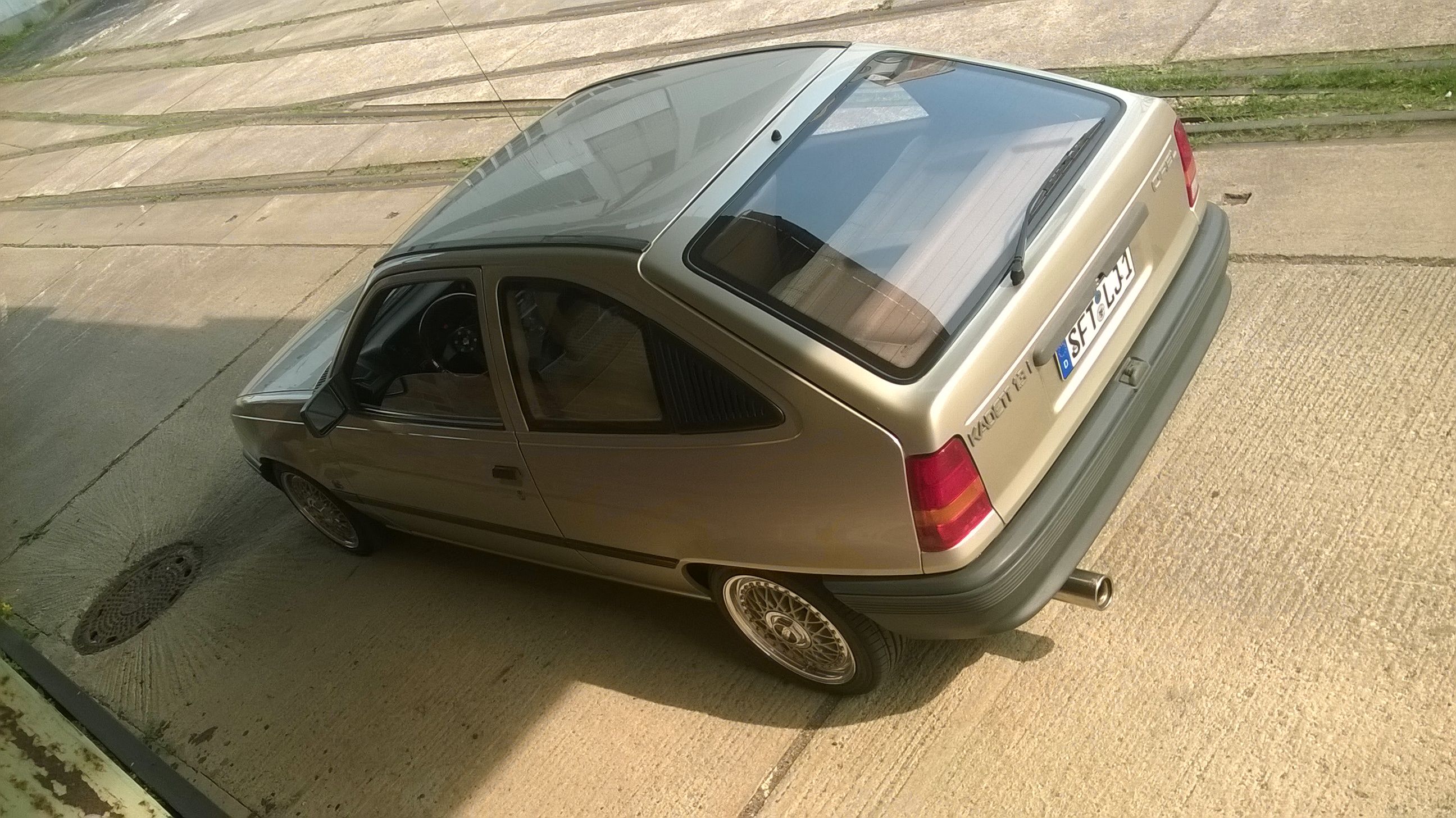

Ne FMS Gruppe A mit 60er Endrohr und angepassten Vorschalldämpfer ( 150mm Durchmesser war zu fett und nu ist einer mit nur 100 mm Durchmesser verbaut)hängt nu unterm Kadett.

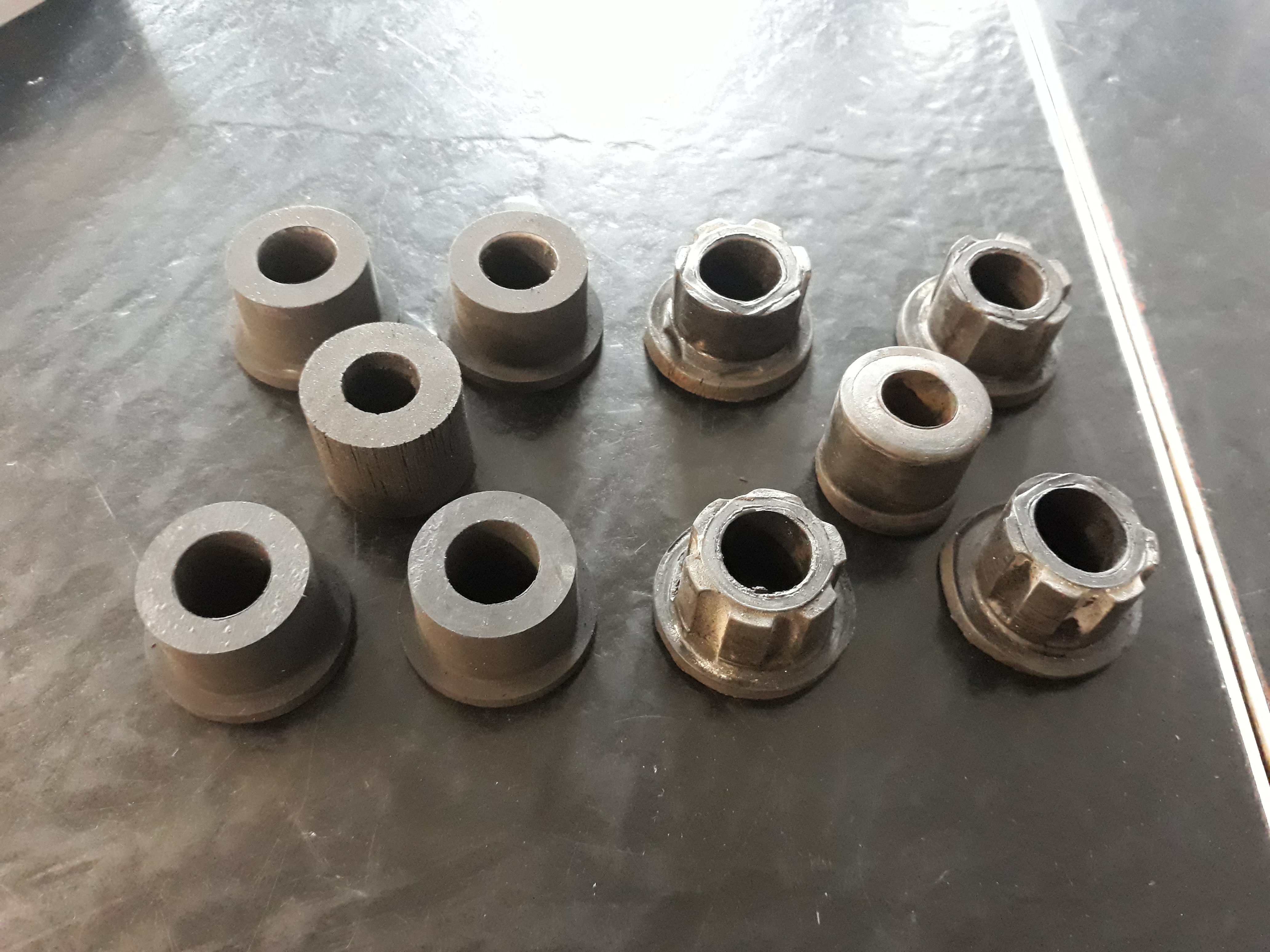

Dann gabs noch ein Paket aus UK. Mal sehen wers auf den Bildern erkennt.

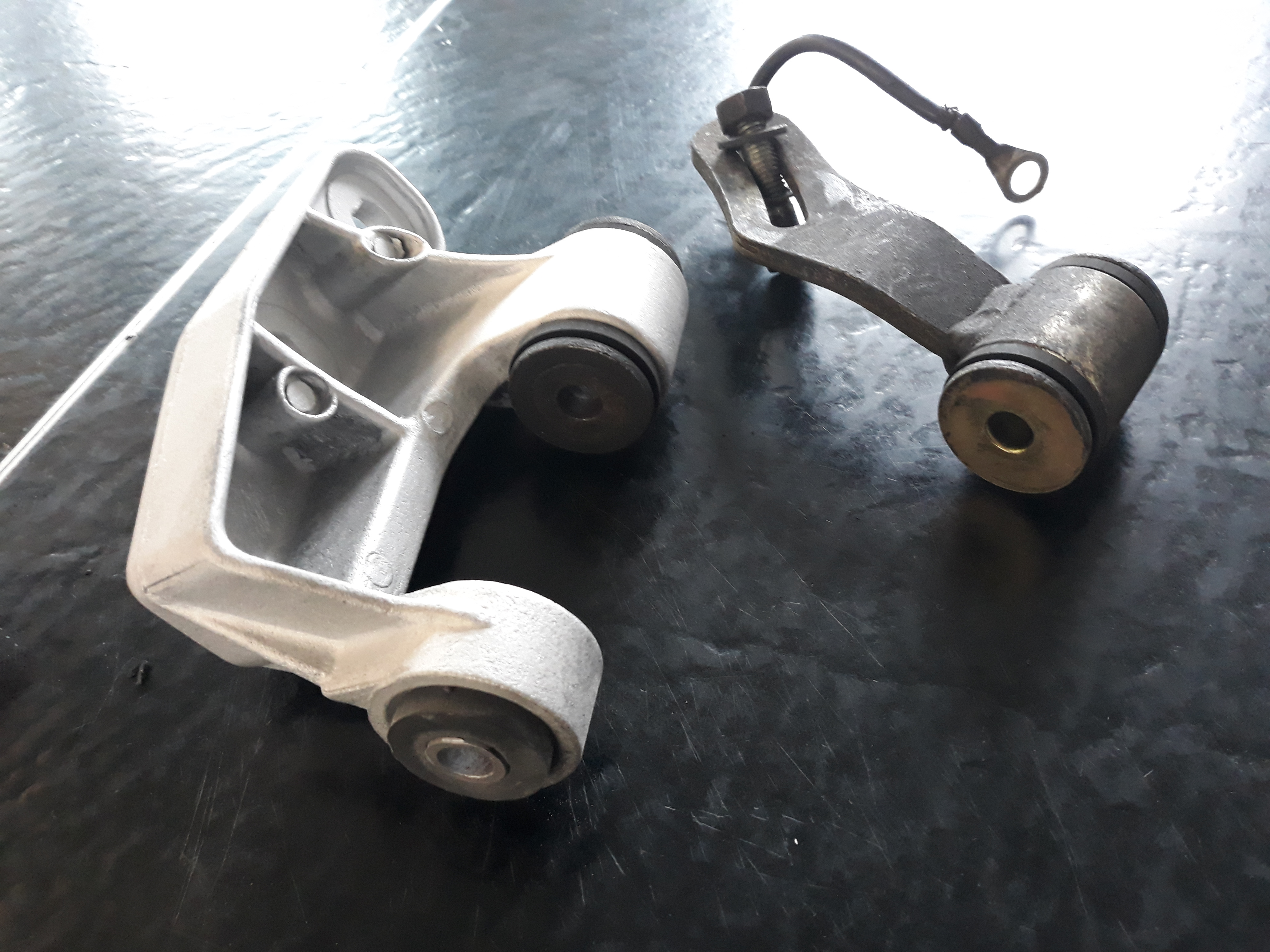

#30 Gefällt mir echt gut dein Kadett
Wenn ich das richtig gelesen habe, hast du den dicken XE Stabi verbaut? Gabs dabei etwas zu beachten?
Noch ist dieser nicht verbaut.
Liegt aber schon alles hier incl. Alternativbefestigungsschellen aus dem Opel ProgrammLinke Rückleuchte aus England. Die hab ich auch daliegen.
