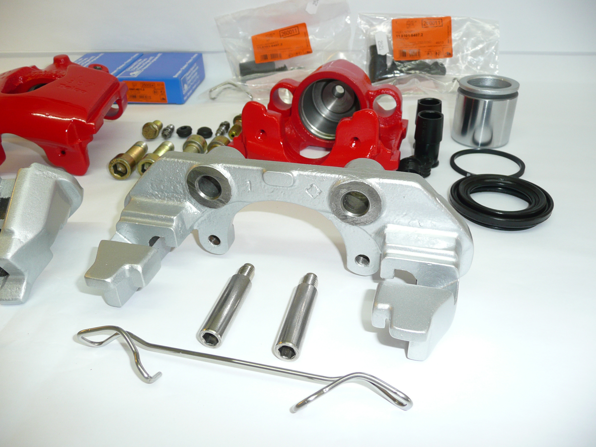

#6 danke für die super antwort, ich bekomme die federbeine samt sättel erst heute abend.
ich habe auch einen beauty mit nicht innenbelüfteten scheiben, die spender bremsen sind auch nicht innenbelüftet.
ich werde die sättel zerlegen und anschauen wie die kolben aussehen, sandstrahlen, lackieren und dann mit repsätze ( fals man die noch bekommt) wieder fertig machen. -
#7 Hört sich gut an. Schaue ob die Bremsscheiben die gleiche Größe haben wie bei Deinem Kadett.
Den Dichtring und den Schtaubschutz für den Kolben bekommst Du bei ATE, ebenso die Führungen für die Schiebehülsen.
Dort habe ich damals meine Ersatzteile bestellt.Wenn auf dem Sattel 48/12,7 steht, kann ich Dir die entsprechenden Artikelnummern geben.
Wenn Du es perfekt machen möchtest, baust Du auch gleich neue Bremsscheiben und neue Bremsklötze ein.
Hier kann ich ATE enpfehlen. -
