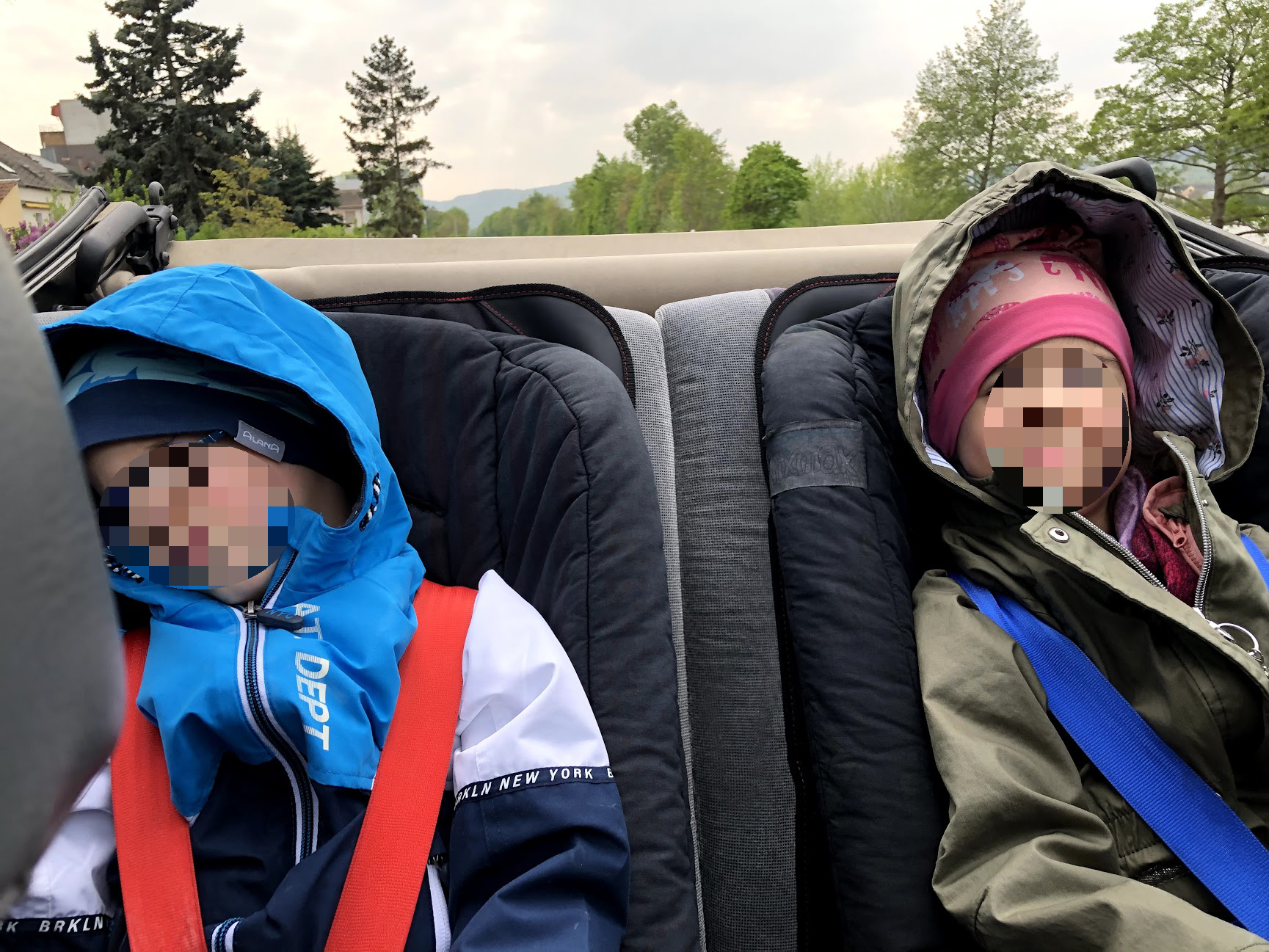

Ich stand/stehe vor dem gleichen Problem.
1. Es gibt keine legale/sichere Möglichkeit 3-Punkt-Gurte im Cabrio nachzurüsten (habe zumindest nichts gefunden)
2. Es gibt kein zugelassenes Kinderrückhaltesysteme für die Automatik Zweipunktgurte!!
3. Auf keinen Fall Sitzerhöhungen oder andere Kindersitze mit diesen Gurten verwenden!!! Das verschlimmert Verletzungen im Falle eines Unfalls!!!!!Möglichkeiten
1. Umbau auf statische 2-Punkt-Gurte für die es wohl was gibt, kam für mich nicht in Frage darum habe ich mich nicht erkundigt.
2. Mein Jüngster (jetzt
war die letzten Jahre vorne und meine Frau hinten.Hoffe das hilft etwas.
Gruß Michael
#9 Rückbank vom Astra hab ich auch drin , ist nix halbes und nix ganzes ... würde da kein Kind sitzen lassen ...
Die Lehne klappt zwar nicht nach vorn Weils im Schloss fest ist , dennoch ist es "gebastelt" und mit "Gewalt" bekommt man den Sitz an der aritierung in der Mitte rausgewuppt....
Zudem ändert die Astra Bank nix an den aufnahmepunkten des Gurtes
#10 Alles anzeigenRückbank vom Astra hab ich auch drin , ist nix halbes und nix ganzes ... würde da kein Kind sitzen lassen ...
Hoffentlich rafft er das bevor noch jemand zu Schaden kommt!!!!
