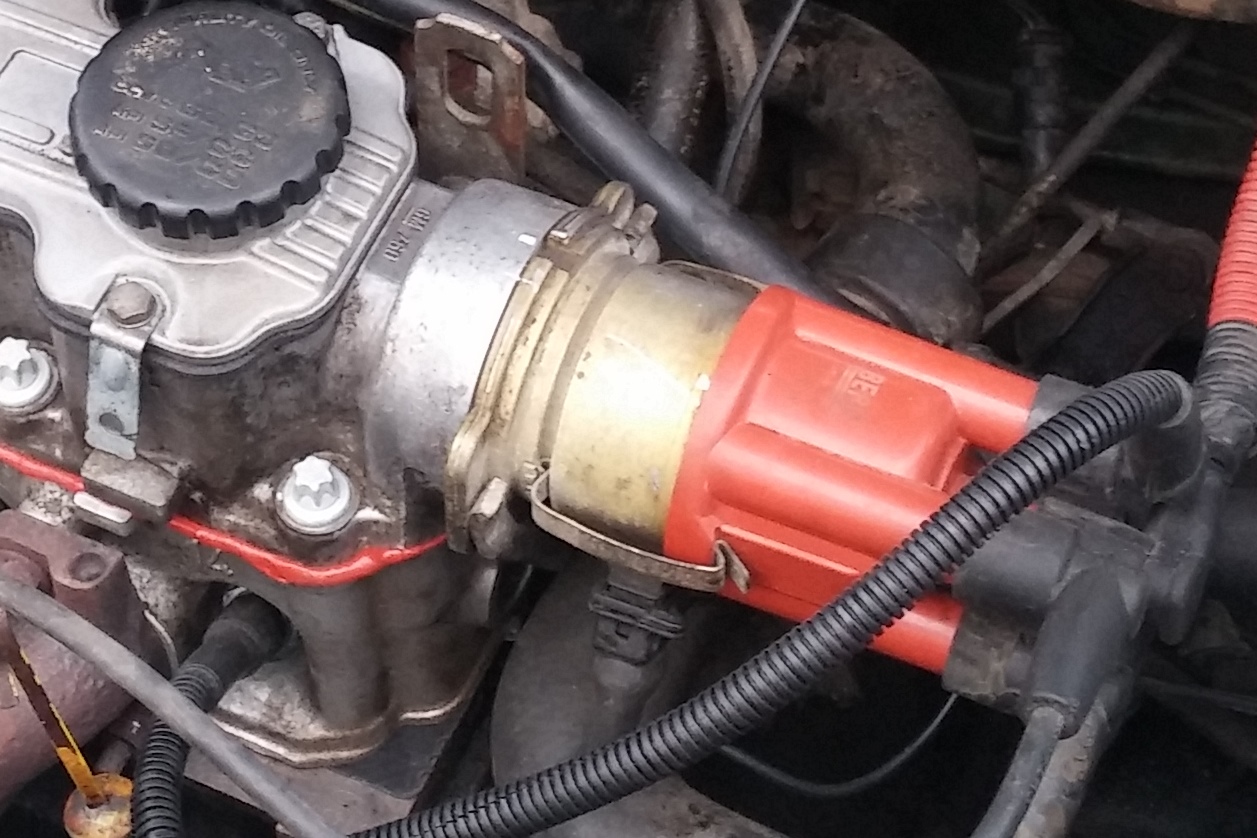

#18 Hab im Combo den schwarzen Verteiler mit dem "XD" Aufkleber. Bis jetzt keine Probleme gehabt, aber in der Vergangenheit habe ich weder mit roten noch mit schwarz Verteilern Probleme gehabt. Der C13N Verteiler ist mit dem C16NZ baugleich.
Aber hier mal ein Bild von meinem roten Verteiler aus meinem C14NZ Caravan. Eine Nummer habe ich leider nicht parat.
#19 Danke, das Bild hab ich schonmal gesehen, war aber nicht sicher obs eins zu eins passt. Jetzt bin ich schlauer.
Wäre so einer zur Not was? (Ich versuch den vorher bei Opel zu bekommen)
http://www.ebay.de/itm/VERTEIL…315218:g:o2oAAOSwuLFZzAUMDa steht meiner zumindest drin.
