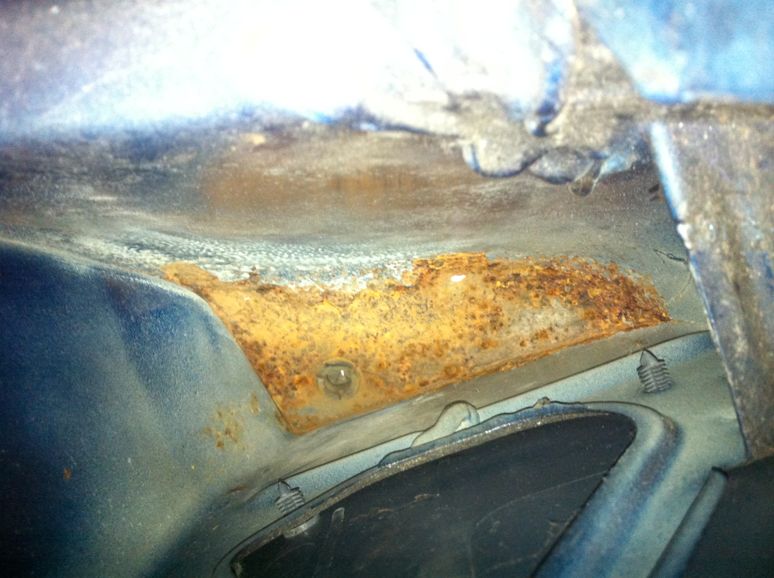

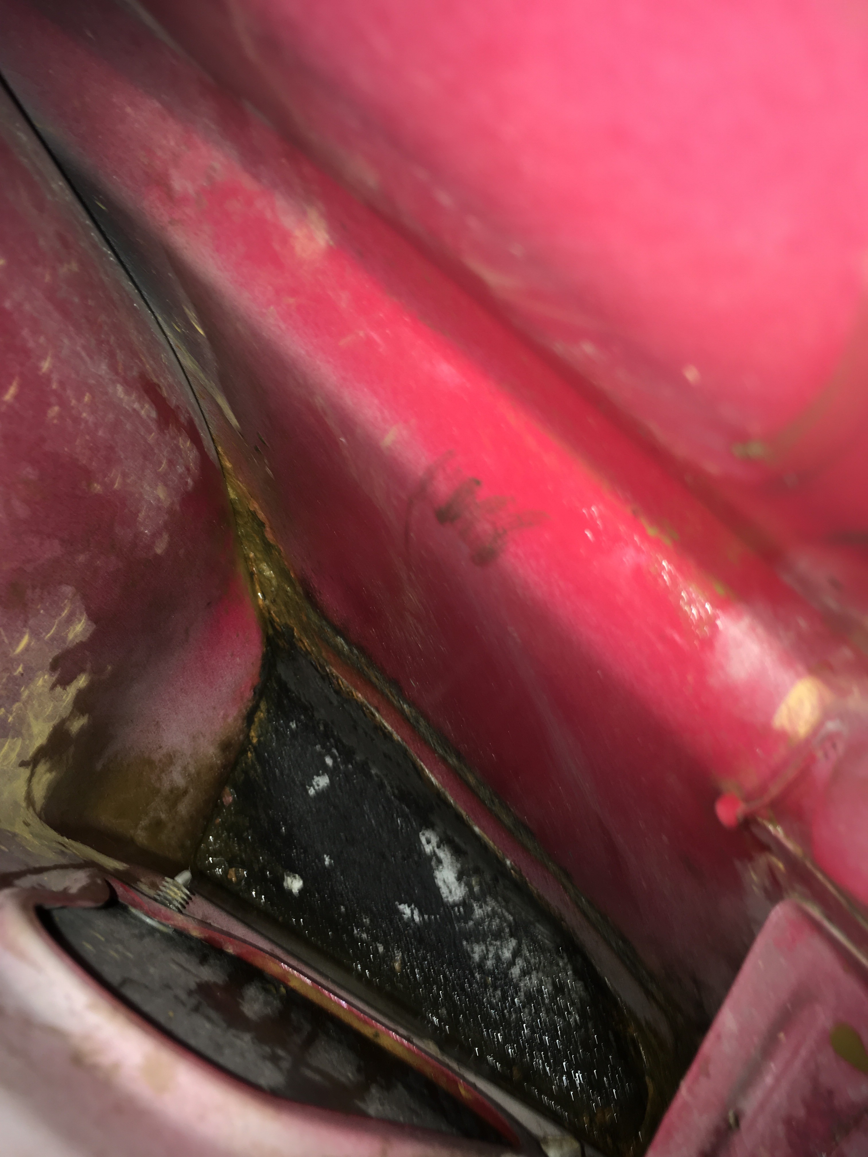

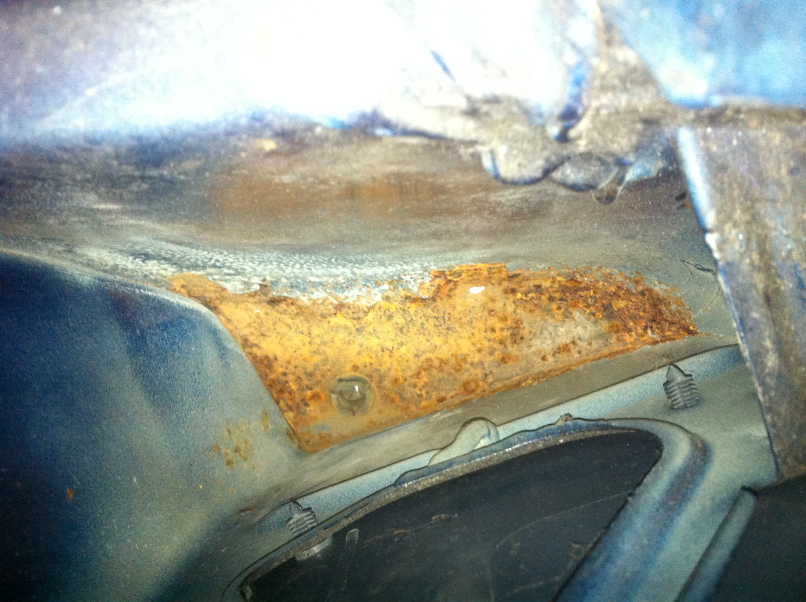

    leider musste ich feststellen dass recht in den Endspitzen wasser Stand, ich nehme an dass ist erst in den letzten Tagen darein gekommen weil der Wagen vorher 10 Jahrre abgemeldet in einer Garage stand.
    Klopftest haben die Teile bestanden aber innen ist es rostig... ich wollte die Dinge sauber machen , mit Fertan fluten, spülen und dann fluid Film Gel drüber, und dann ein Ablaufloch bohren.
    oder muss das neu, und wie sind die kosten?
    ich schicke mal ein Bild.
    Habt ihr allgemein eine Vorgehensweise um wirklich genaustens den Rostzustand des Wagens zu ermittlen

    Wie sieht es denn von außen aus? Sieht man was am vorderen Schwelleransatz der hinteren Radläufe? Oder an der Kante überm Reifen?
    Wenn man von außen noch nichts sieht, kommt das leider irgendwann so oder so. (sehr pessimistisch, ich weiß)
    Das Bild zeigt den rechten Radlauf von innen, nicht?

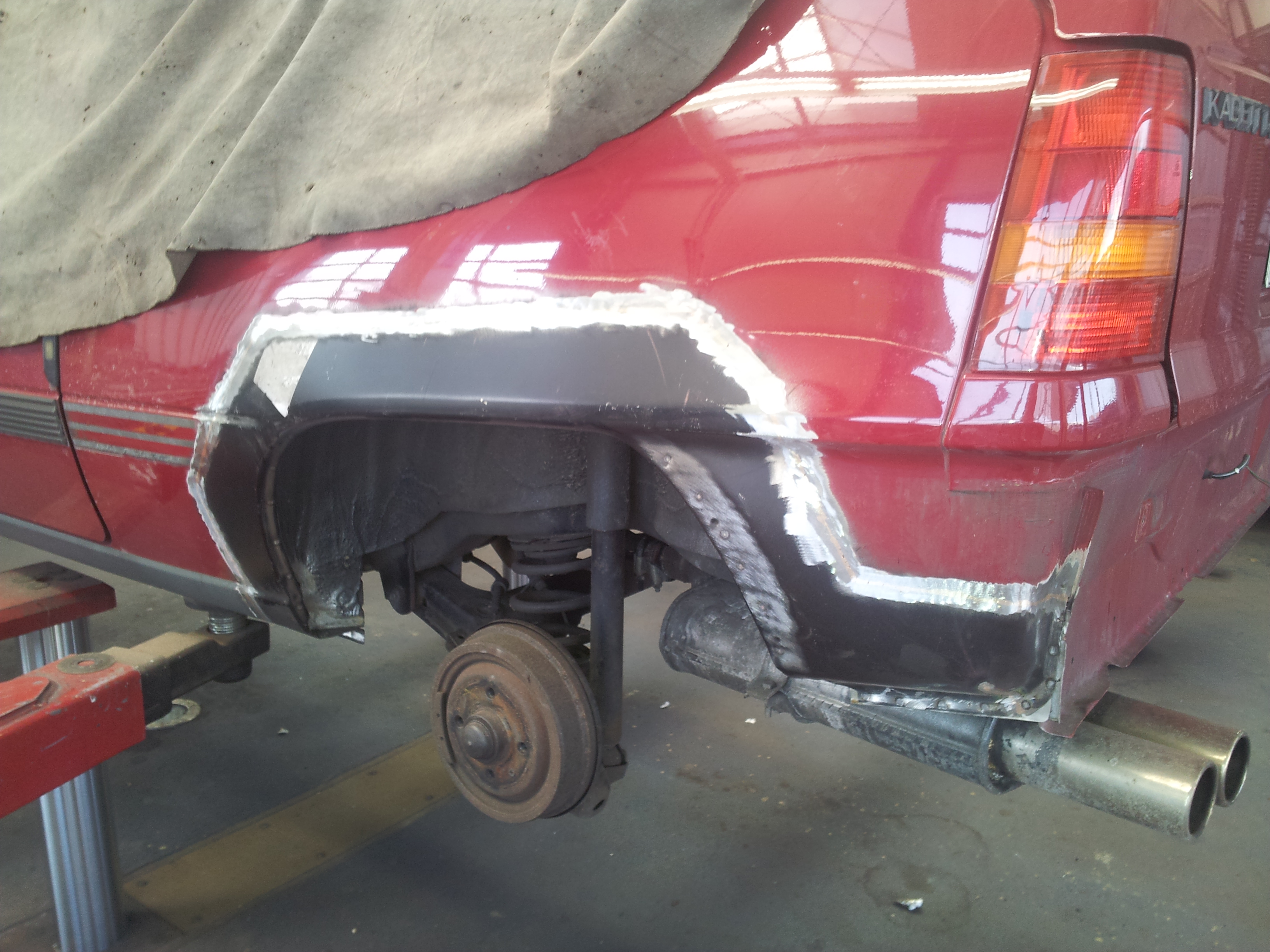

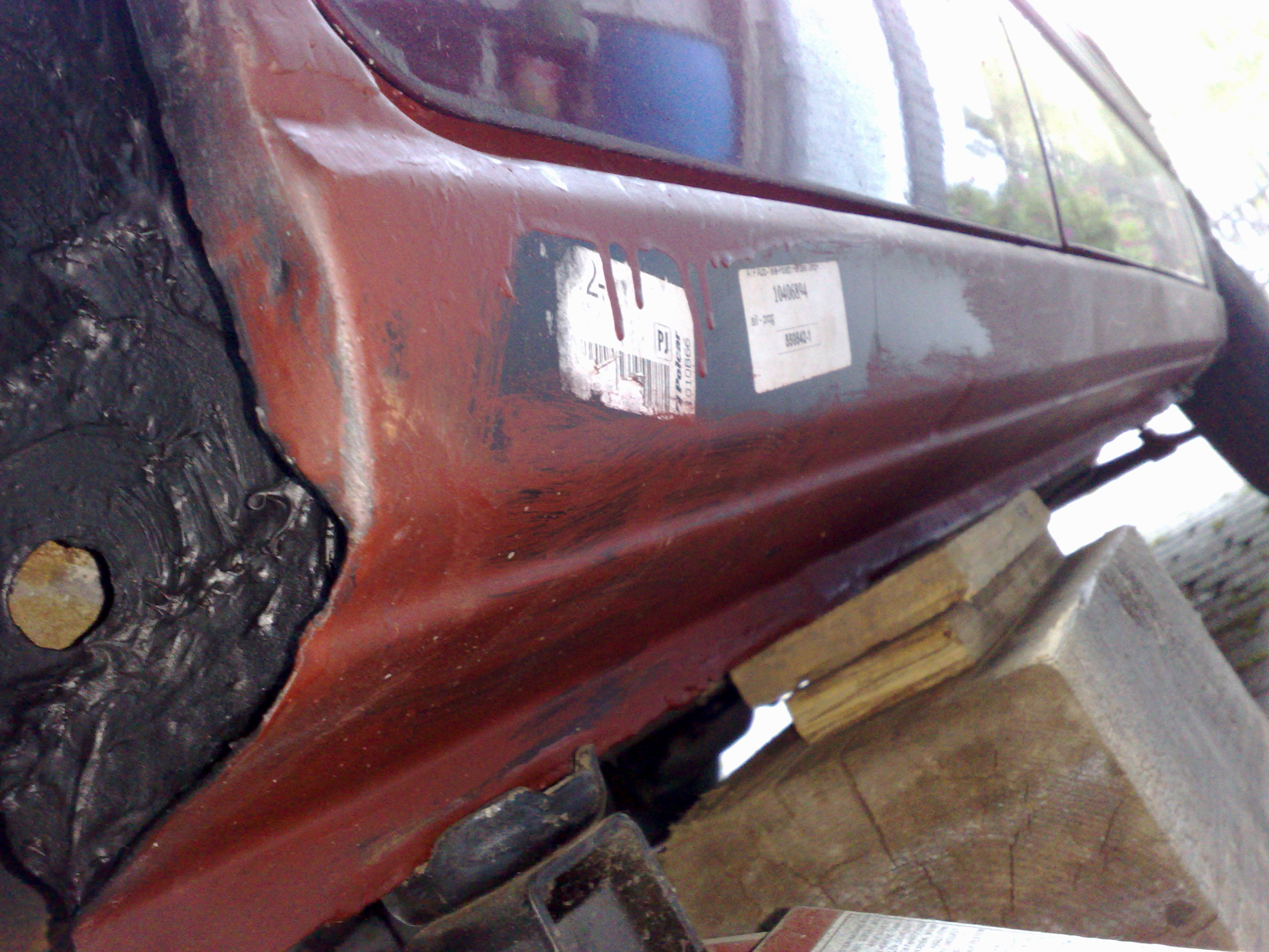

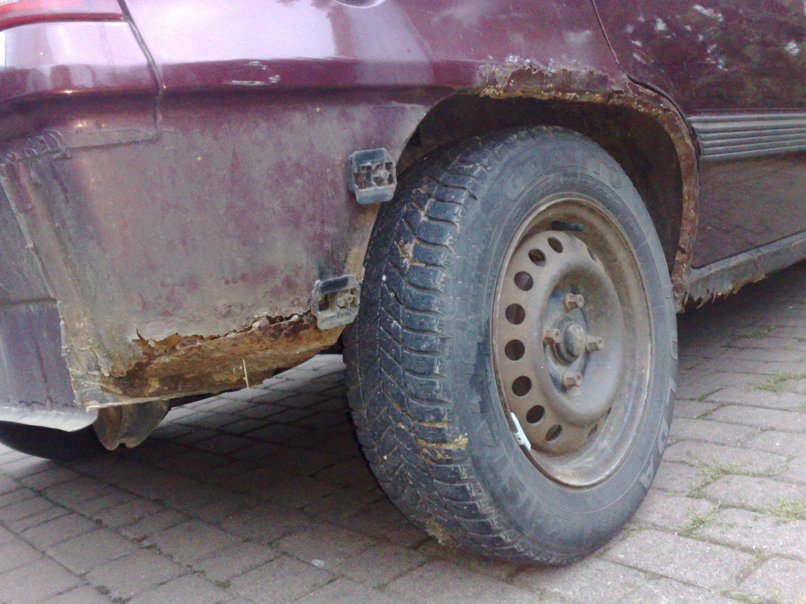

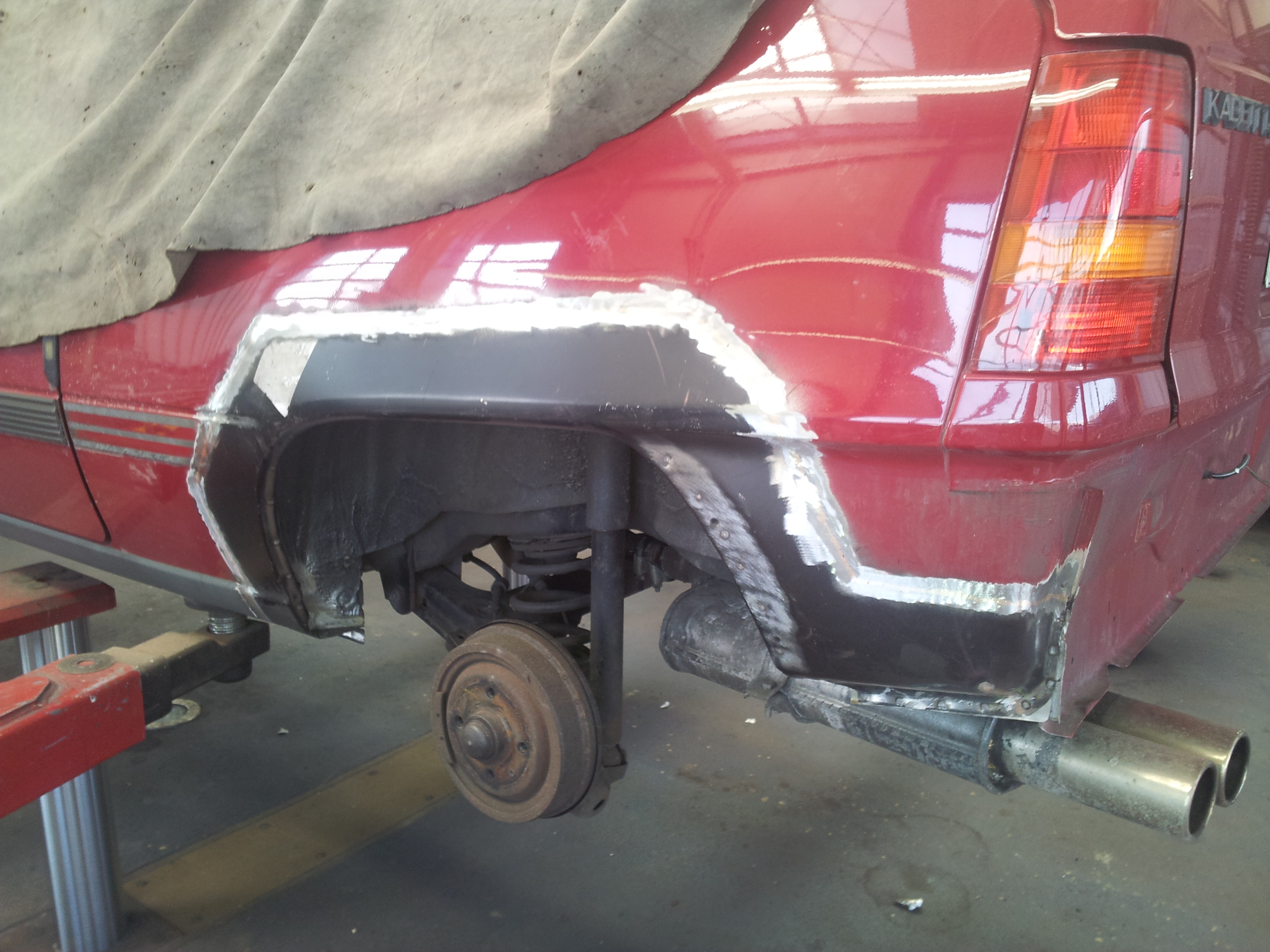

    Ich hab damals beide Radläufe sowohl innen als auch außen und die beiden Endspitzen ausgetauscht. Ist dann mit Lackierung allerdings nicht mehr ganz billig, wenn mans nicht selbst machen kann/will. Kostenvoranschlag: Karosseriebauer wollte alles inklusive (Lakieren usw.) 3600 € haben. Das ist auch Werkstatt abhängig. Oftmals werden bei billigen Angeboten nur die äußeren Radläufe getauscht, mit der Folge, das zwei, drei, vier Jahre später wieder alles anfängt durchzurosten.
    Die Bleche kosten meiner Erinnerung nach gar nicht mal so viel.

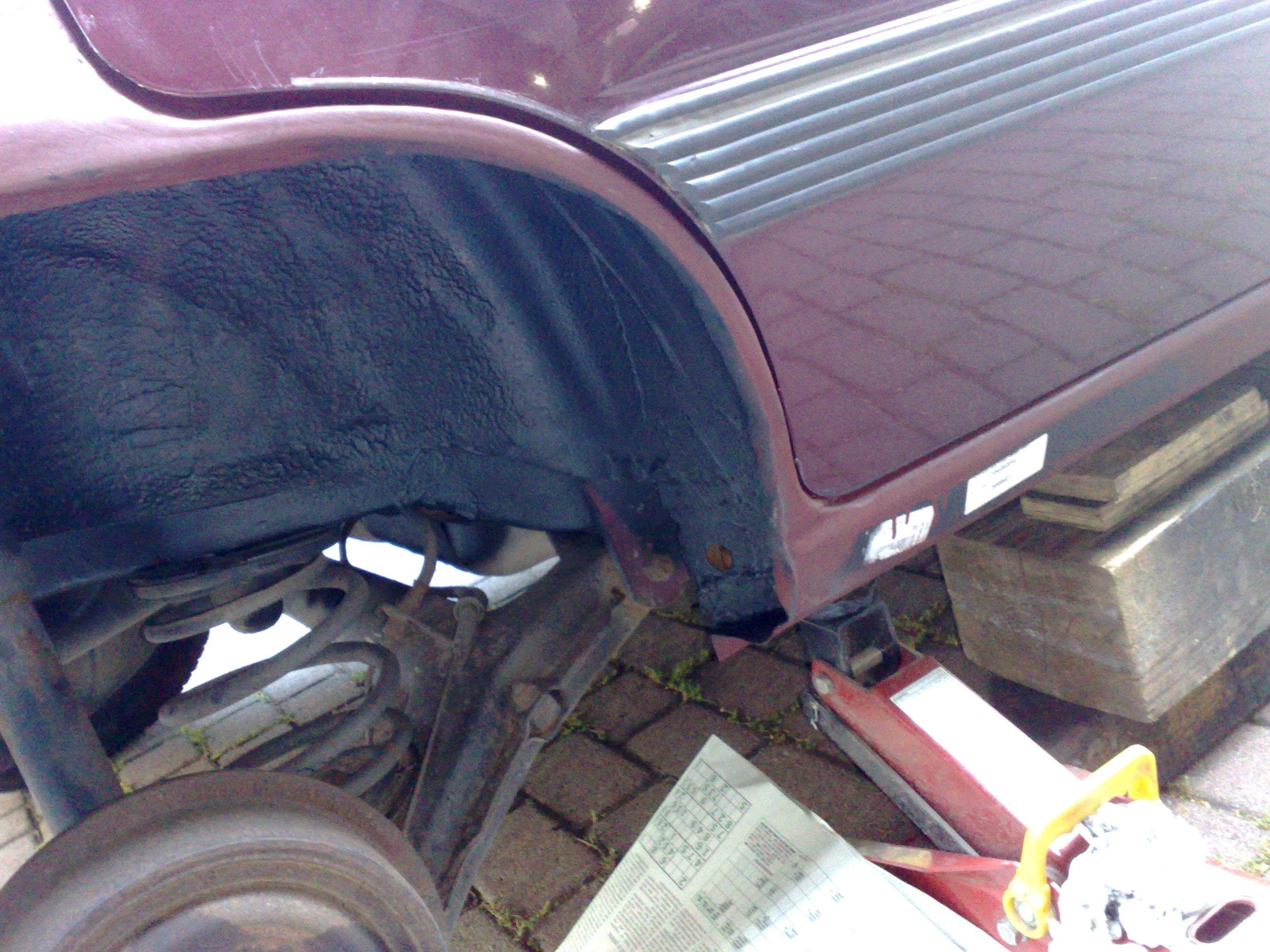

    Bei mir blieb der Schraubendreher damals gleich in der Endspitze stecken ;(
    kadett-forum.de/core/attachment/30108/
    und nach dem wegschneiden des Radlaufs sahs dann leider so aus:
    kadett-forum.de/core/attachment/30109/
    Da hab ich mir dazu entschieden auch die inneren Bleche zu tauschen.

    Zur Endspitze:

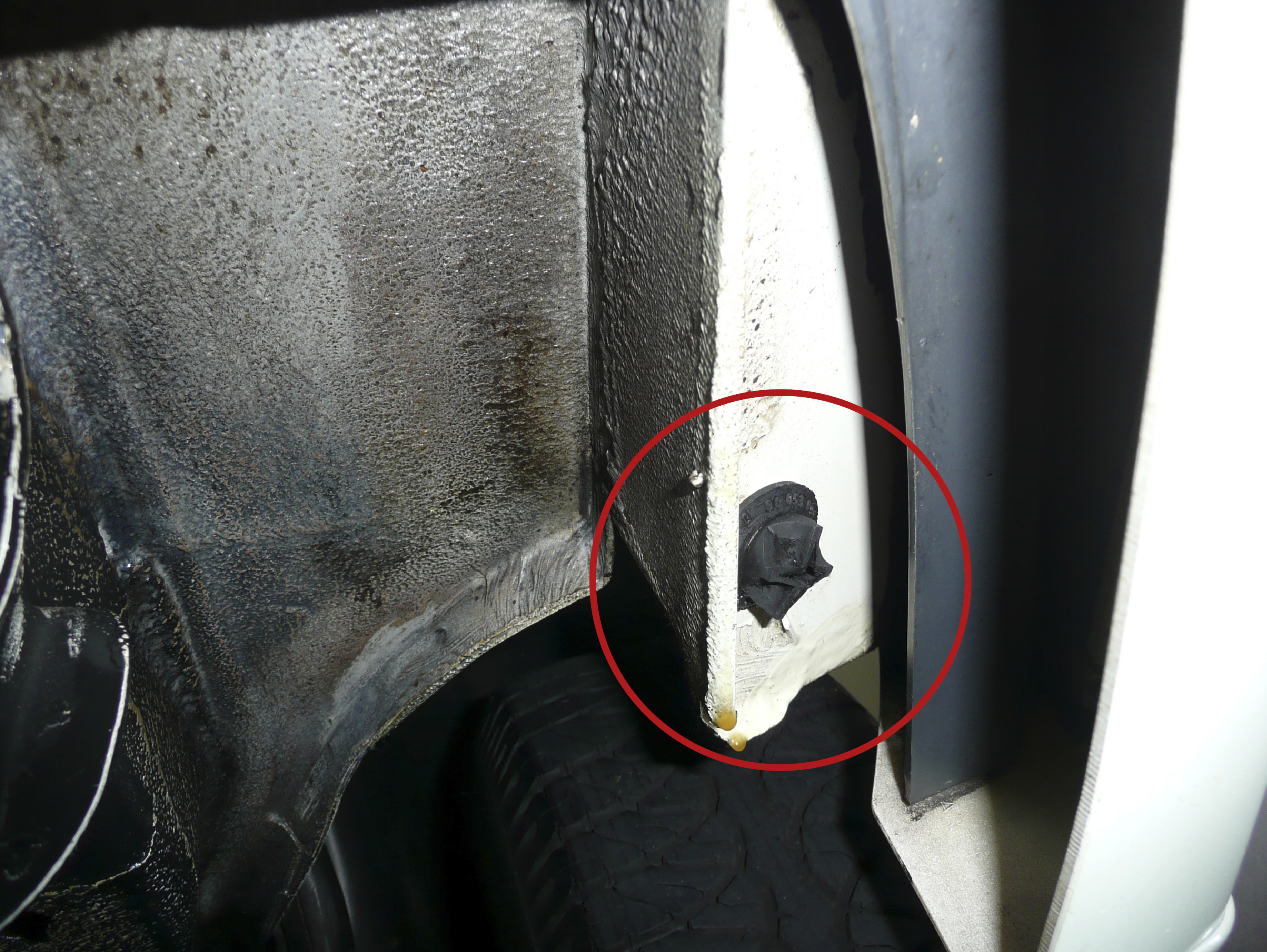

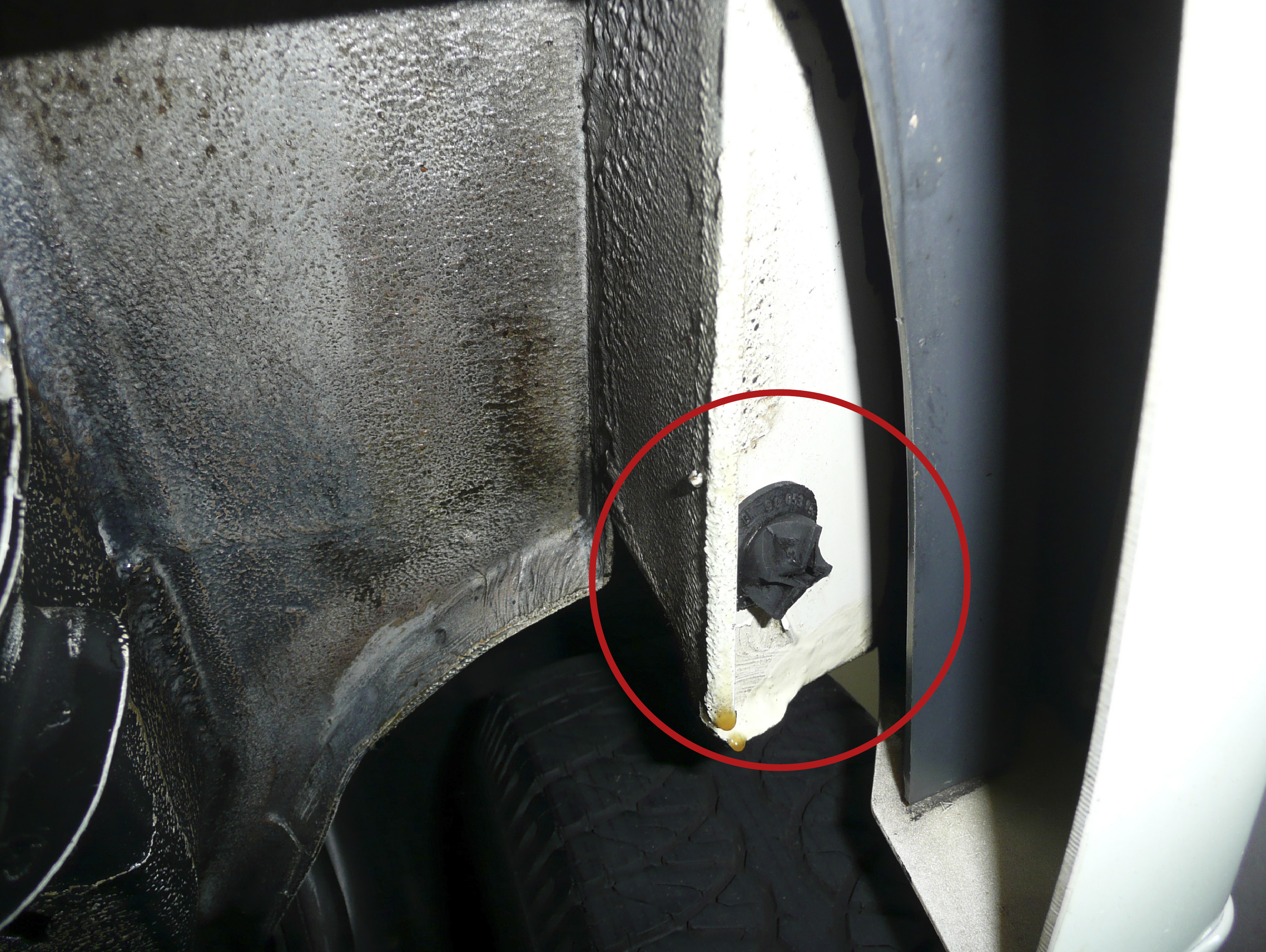

    Ab Werk ist unten in der Endspitze ein Ablauf, in dem ein Gummistpofen mit einersternförmigen Öffnung sitzt, sodass nur Feuchtigkeit von Innen abtropfen aber kein Spritzwasser von Außen in die Endspitze gelangen kann.

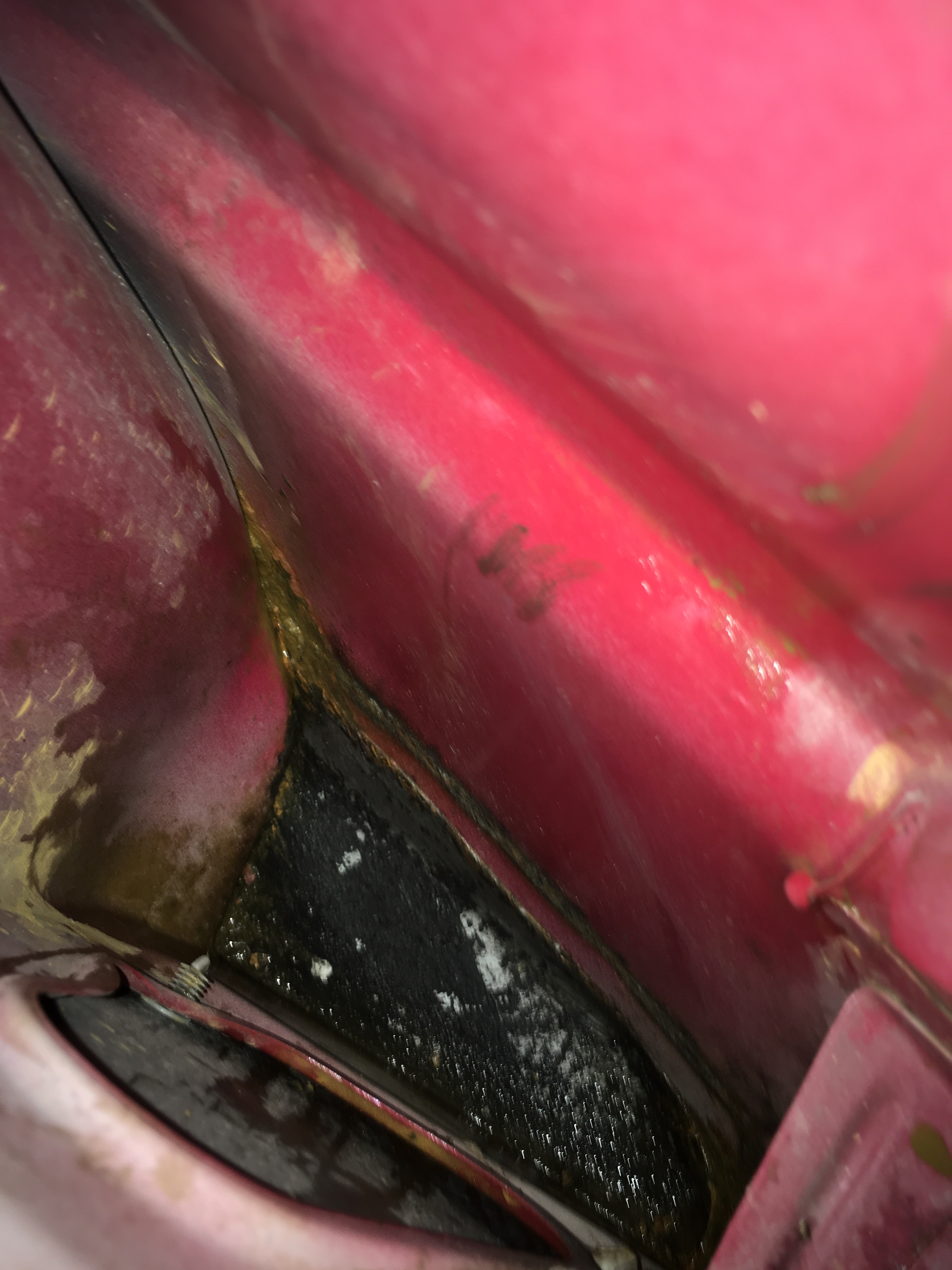

    Wass mich ein wenig bei Deinen Bild stört, ist die waagerechte Rostnaht. Wurde hier schon restauriert und evtl. der Stopfen vergessen.
    Ist der "schwarze Sumpf" Schmutz oder Unterbodenschutz?
    Es könnte auch sein, dass der Stopfen verstopft ist und sich dadurch die Feuchtigkeit gesammelt hat.
    Hast Du Dir die Endpitze schon von unten angesehen?
    Fluid-Film kann ich Dir auch empfehlen, ich verwende es bei meinem weißen Kadett GT. (Fotos findest Du in der Galerie oder links unter meinem Avatarbild under Bilder.)
    Wenn Du Außen keinen Rost siehst, sollte eine Behandlung mit Fluid-Film ausreichen, hierzu solltest Du das "Liquid A" nehmen.
    Es unterwandert Feuchtigkeit und bleibt zähflüssig. Für die äußere Behandlung ist normalerweise das Gel gedacht.
    Fluid-Film gibt es auch in einer Spraydose als Langzeitrostschutz und Kriechöl, dies ist gut für Hohlräume.
    Falls Du den Rost von Außen siehst ist es zu spät, dies sind Durchrostungen und hier muss geschweißt werden. Der Rost beim Kadett kommt zu 99% von innen.
    In manchen Fällen liegen hier zwei Bleche übereinander hier bildet sich Schwitzwasser, wie z.B. bei den vorderen Querträgern. Diese Stellen sind nur mit viel Aufwand zu reparieren. Auf diese typischen Stellen solltest Du ebenfalls bei Deinem Kadett achten.

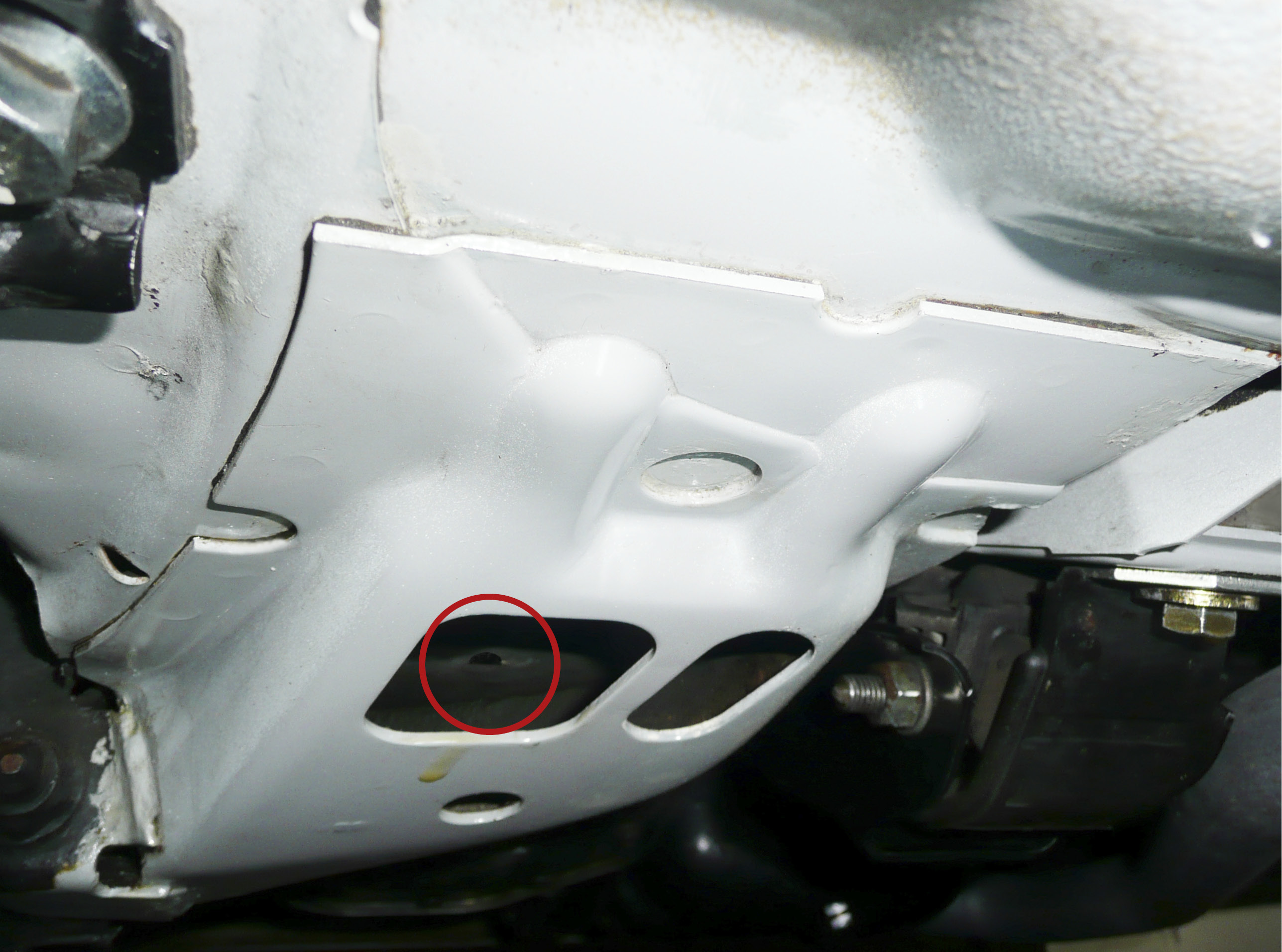

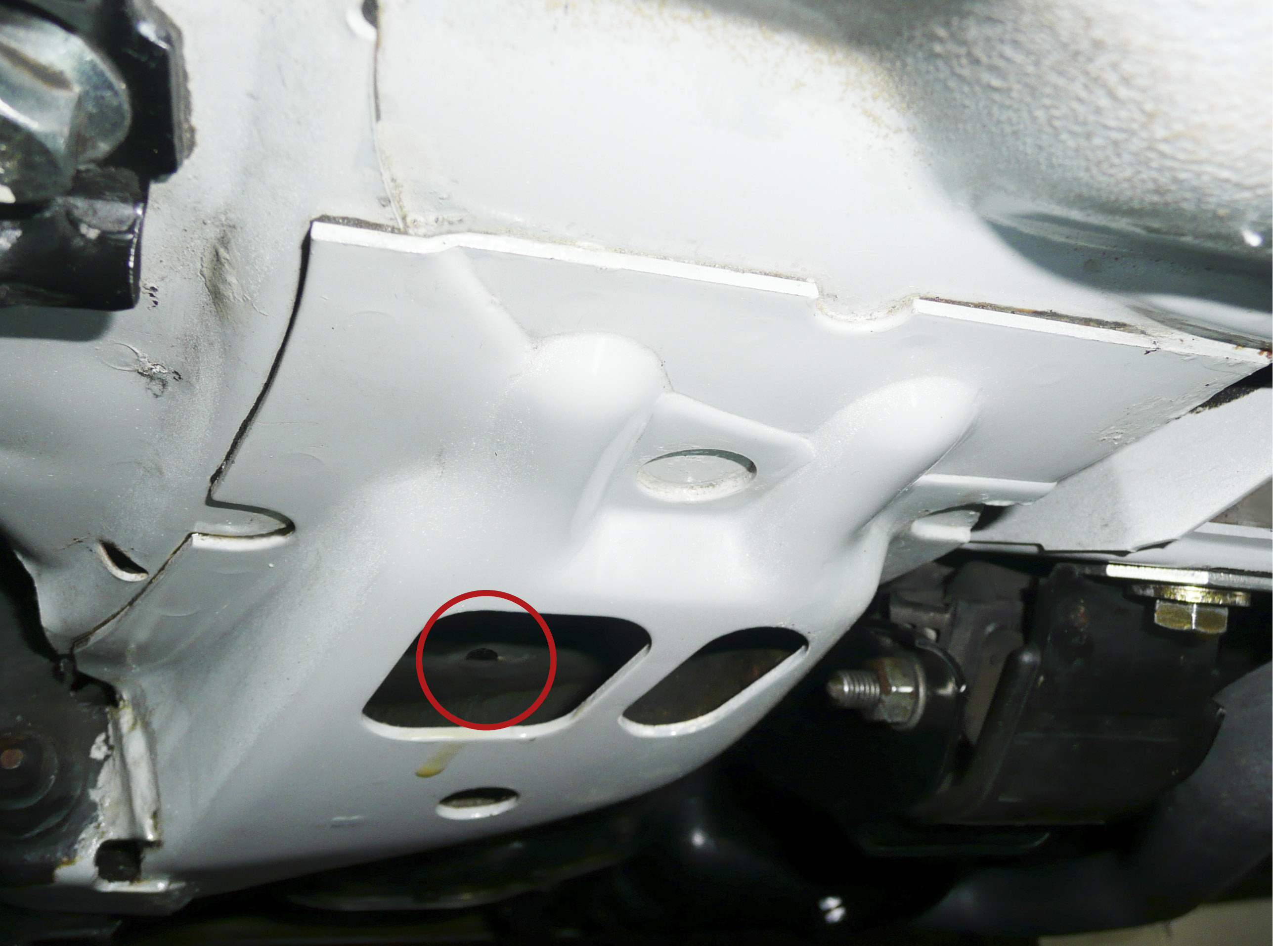

    Ganz besonders auf das runde Ablaufloch (siehe Kreis) im Bodenblech, hier bildet sich auch schnell Rost. Diese Stelle wird oft vom TÜV-Prüfer bemängelt, da es ein wichtiges, tragendes Blech ist und der Querträger für die Vorderachse daran befestigt ist.

    Hallo zusammen und vielen Dank für die vielen Antworten. Das mit den an Spitzen hat sich geklärt das Rücklicht war undicht und es hat sich Wasser und Schmutz in der and spitze gesammelt nach einer gründlichen Reinigung ist dieses ganze dunkle verschwunden und es war wirklich nur Flugrost den Mann super mit Fluid Film und hohlraumewachs stoppen konnte. Nach einem ordentlichen Check von einem Opel Experten hat mir dieser dringend abgeraten mein Schätzchen im Winter zu fahren da er vom Unterboden in einem kaum mehr auffindbaren Nahezu rostfreiem Zustand ist.
