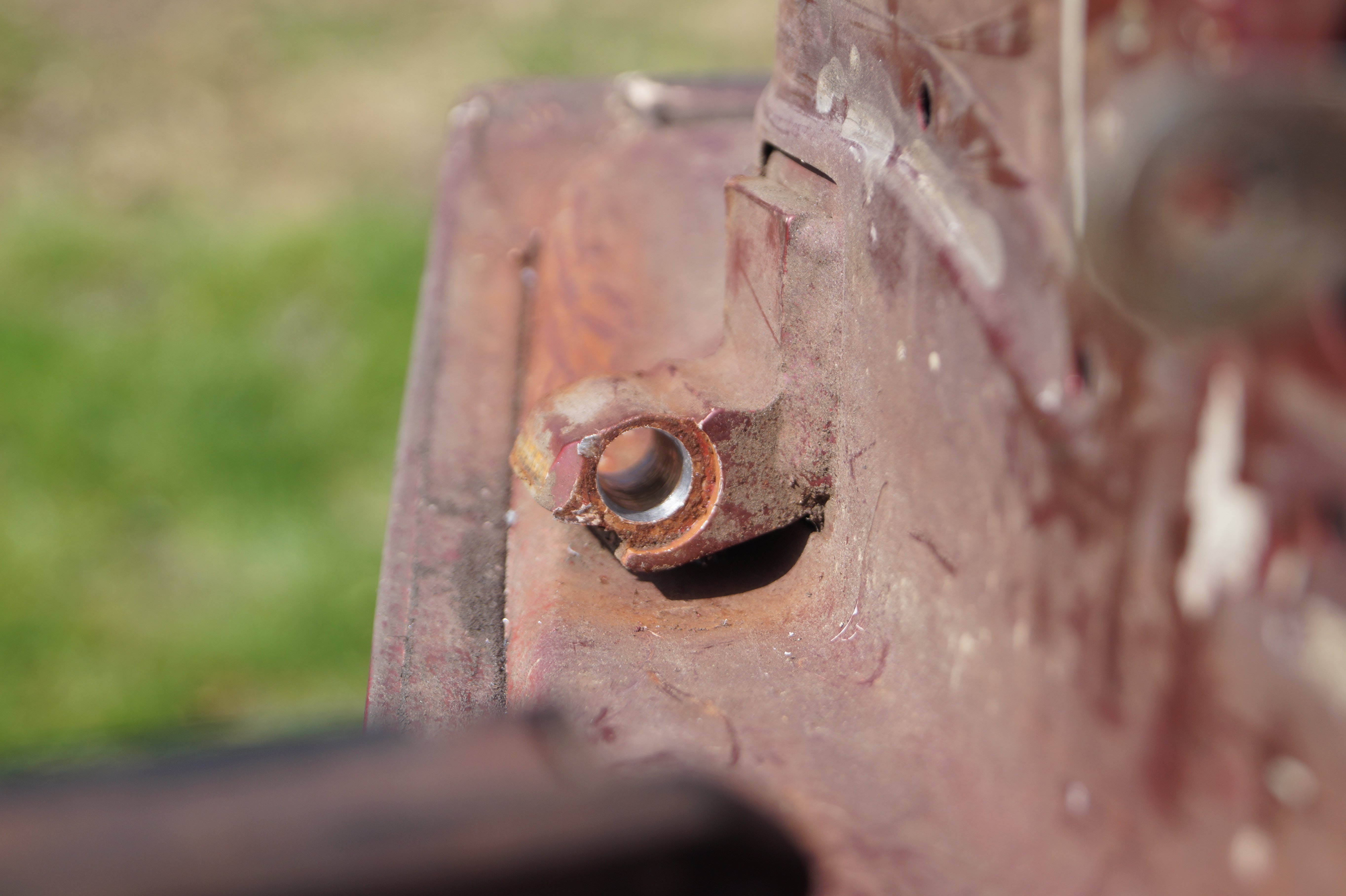

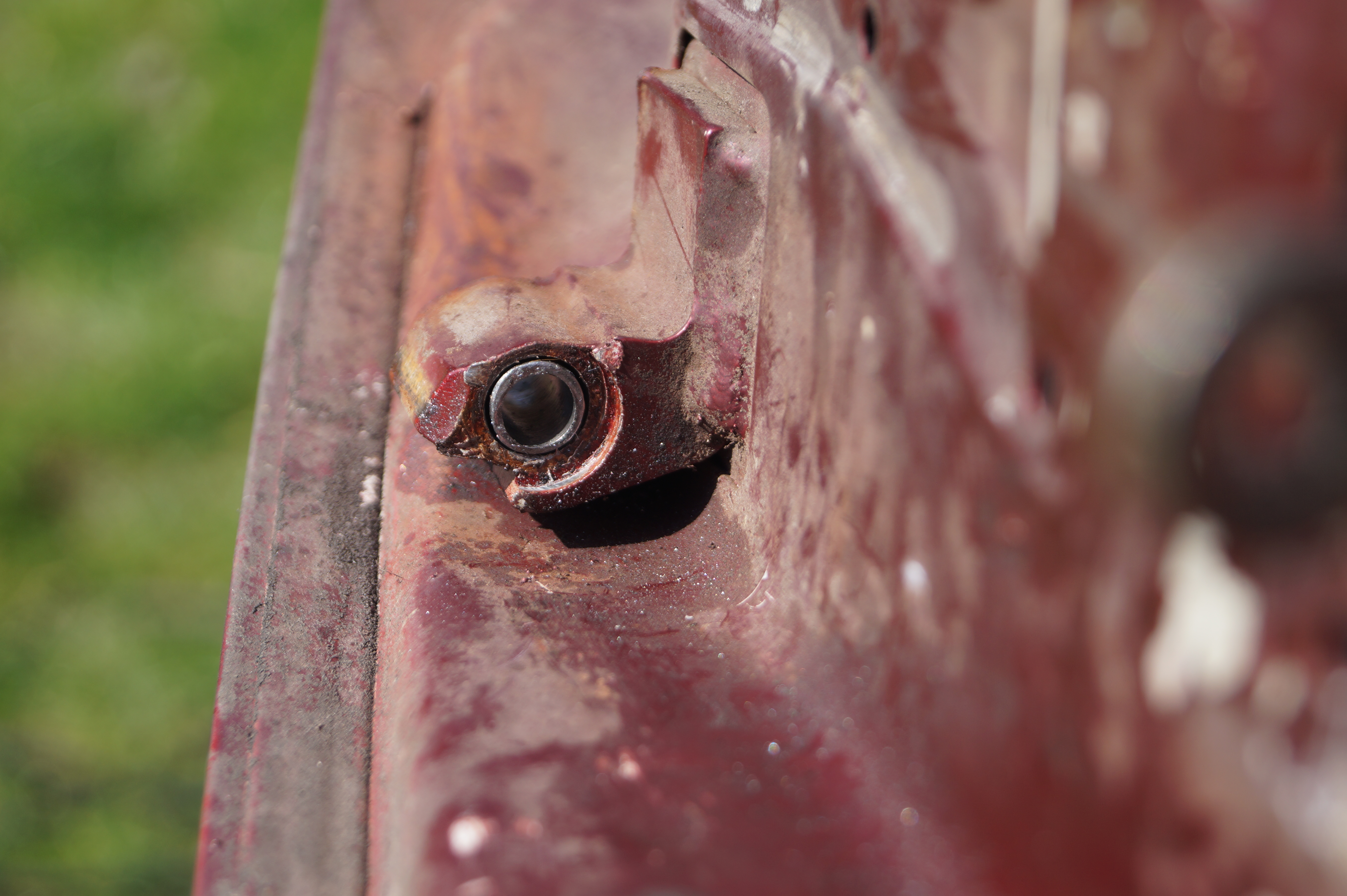

    entweder sind die neuen hülsen für die scharniere zu klein, oder die scharnierbohrungen haben sich geweitet.
    ...kuschelkurs is aus...
    Das ist ein Problem was man gerne hat, habe ich beim Omega zur Zeit auch.
    Ich bohre die Bohrungen auf 10mm auf, die Enden absenken, treibe ein Edelstahlrohr 10x1 rein, presse dann die Enden in die Senkung. Orignalen neuen Stift verwenden und sich erfreuen, das alles wieder so ist wie es sollte.
    Das ist ein altbekanntes Problem bei älteren Opel Türscharnieren; sie verschleißen mit zunehmendem Alter und Gebrauch. Dieses Phänomen kannten bereits die Scharniere in Kadett C, Rekord D, Commodore B und Co.
    Je schwerer die Türen (vorangig Coupeversionen) desto gravierender der Verschleiß. Das Material ist einfach zu weich und die Scharnierführungen reiben sich auf.
    Da ist die genannte Reparaturlösung schon eine glänzende Idee, wenn man nicht die alten Scharniere aus den A-Säulen heraustrennen will :thumbup:

    Es ist wenig platz zum bohren vorhanden an. Geht es mit einem Normalen Bohrer oder wie habt ihr das hingekriegt ?
    Komplett durchbohren oder nur etwas absenken und hülse rein pressen ?
    Würde auch gern direkt an den Türen die Scharniere mit machen.
    Ein paar Tipps und Bilder wären echt top.
    Man sollte schon einen HSS Bohrer nehmen oder besser, sonst ist das Material härter als der Bohrer.
    Mit einem Winkelgetriebe, die Bohrmaschine selber war zu dick, dann hätte ich das Loch schräg gezogen, je nach Akkuschrauber könnte es auch passen. Ich weiß nun auch nicht wie es bei den Kadett-Türen aussieht, das hier sind Omega A Türen.
