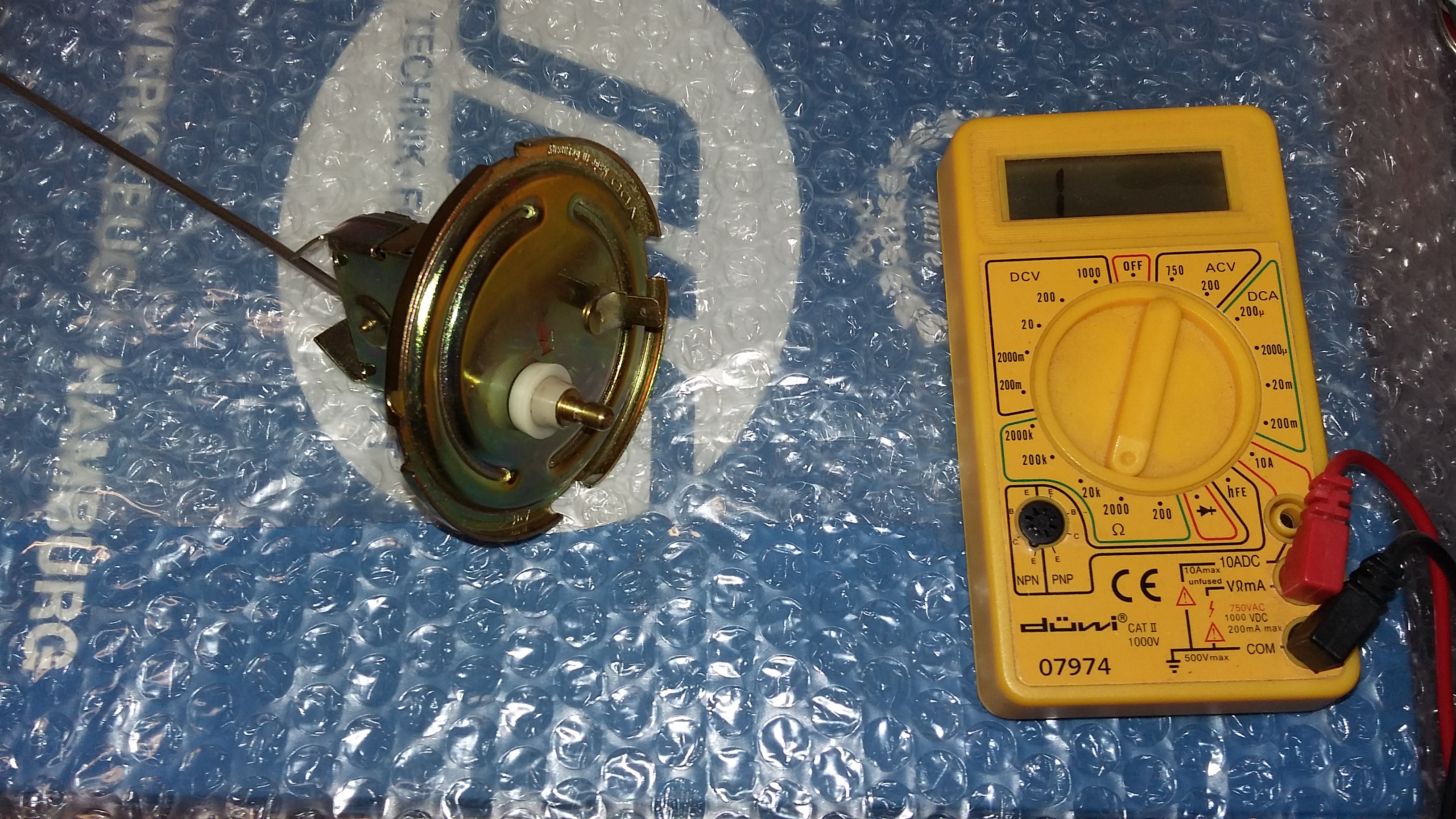

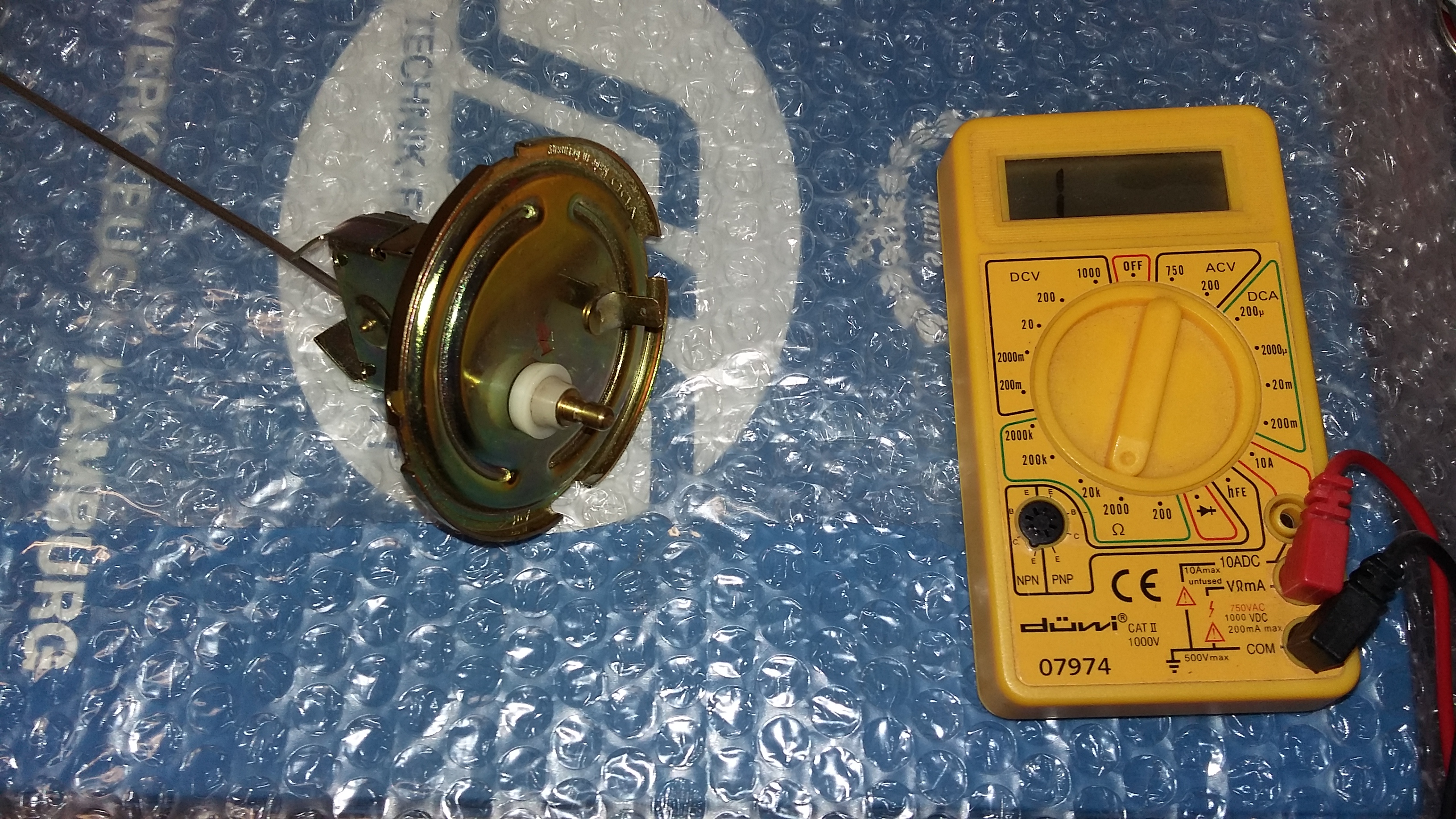

    hat schonmal einer die Ohmwerte von den Tankgebern gemessen? Ich habe folgendes Problem, mein Omega hat den Tankgeber defekt, besser gesagt die Platine vom Geber, diese könnte ich ja nun z.Bs. vom Kadett dort einsetzen, aber dazu müsste ich die Ohmwerte vom Kadett kennen.
    Vielleicht hat ja auch einer Werte die Opel angibt, beim Omega habe ich die, somit könnte ich sie vergleichen.

    Du musst den Tankgeber dafür am besten ausgebaut haben. Dann bräuchte man nur zu messen welchen Ohmwert er bei ganz leer und ganz voll hat, damit käme ich schon weiter.
    Ja genau das solltest du mal genauer beschreiben.
    Was muss ich dafür alles machen? Hab sogar einen abgemeldeten GSI bei dem man das durchführen könnte.
    Ich brauche aber definitiv eine Anleitung was alles in welcher Reihenfolge erledigt werden muss.
    In Sachen Tankgeber ausbauen, da gibt unterschiedliche Varianten, die mit dem "Bajonett" und die verschraubte Variante.
    Den Tankgeber dann ausmessen ist nicht schwer, den Schwimmer auf Position "Tankvoll" stellen und am Anschluss messen wieviel Ohm er dann hat, dazu beim 3 poligen Stecker einfach an beide Kontakte mit dem Multimeter gehen, oder bei der Variante mit dem Rundstecker, an diesem gehen und auf Masse des Tankgeber (manche haben auch einen Flachstecker dafür).
    Das gleiche dann machen wenn der Schwimmer auf Position "Tankleer" ist.
    Kein Problem, Trotzdem Danke
    Sowas wird in den Hilfebüchern nicht drin stehen, befürchte ich.
    Das ausbauen ist auch kein Akt, bei der verschraubten Variante schraubste die Schrauben raus, dann kannst den Tankgeber heraus ziehen und bei der Majonettvarainte wird der Tankgeber nach links verdreht bis er lose ist, natürlich sollte vorher der Tank soweit entleert werden, das dort kein Kraftstoff raus fliessen kann.
    Super, bist dir sicher das den net verdreht hast, der Omega hat nämlich:
    36-42 Ohm = voll
    276-282 Ohm = leer
    dann wäre der vom Kadett ja umgedreht.
