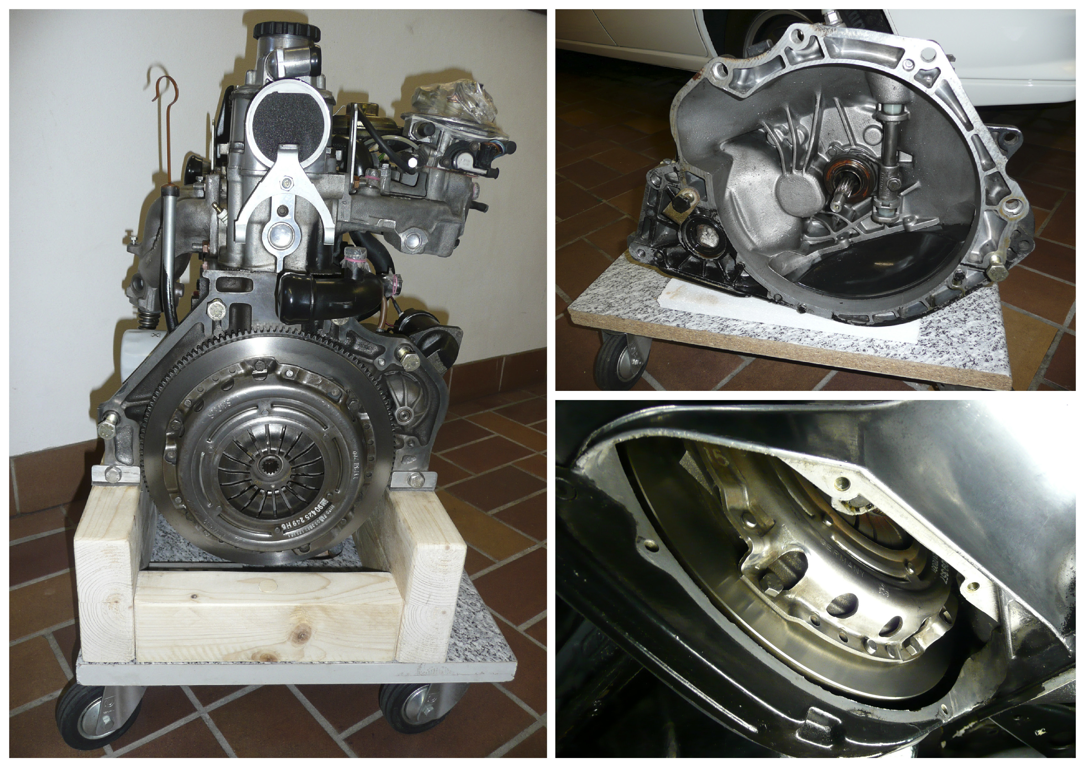

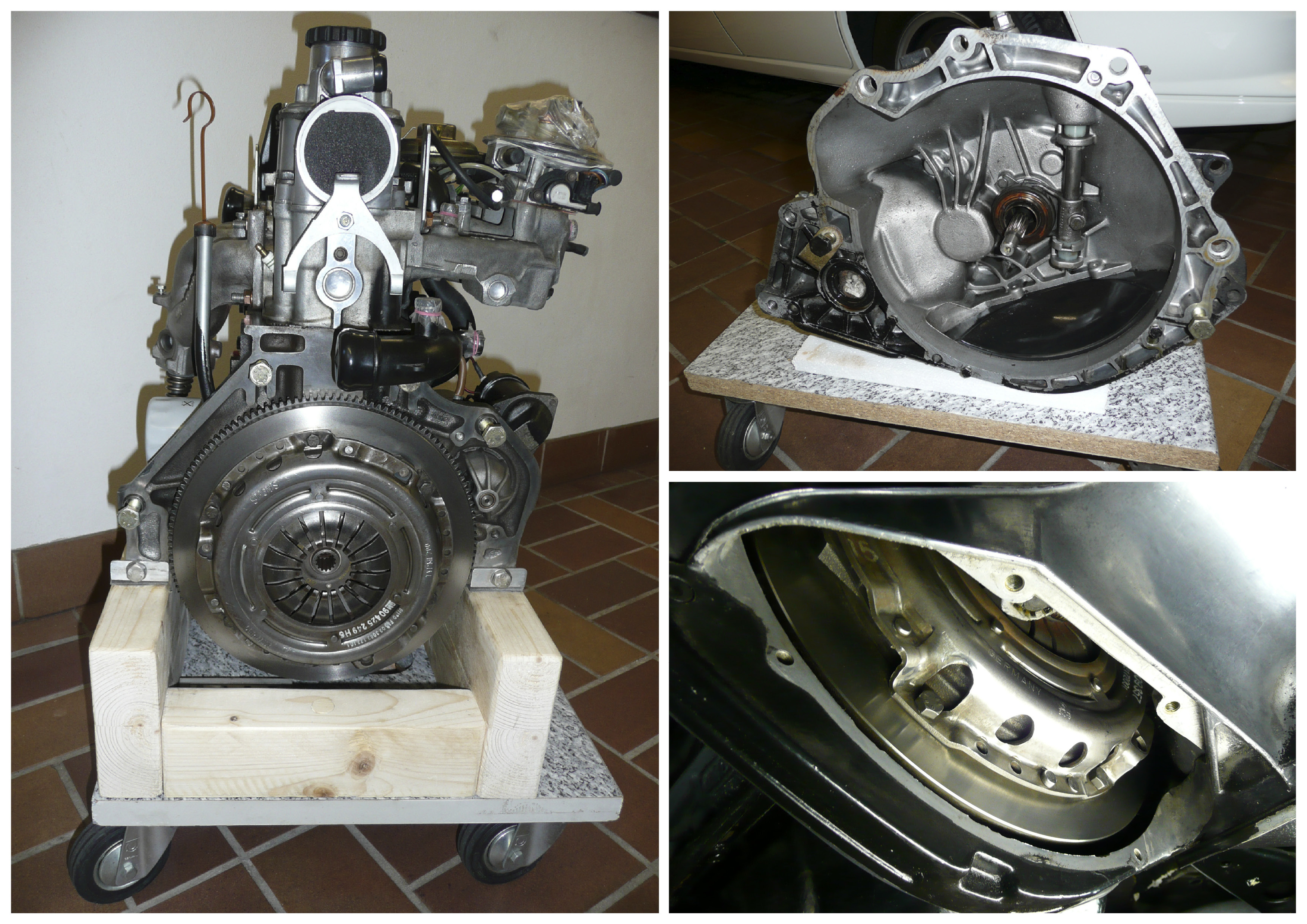

die Idee von Frisco-2.0 den Durchmesser von der Schwungscheibe nachzumessen fand ich prima.
Beim C16NZ ist die Scheibe 295 mm, die Serviceluke ca. 250 mm.Das Schwungrad hat nur wenig Platz in der Getriebeglocke.
Wenn ich mir die Größe der Serviceluke am Getriebe anschaue, ist das ganz logisch, dass die Schwungscheibe nicht dadurch passt.
Dachte, Du hast schon mehrere Kupplung-Kits gewechselt, dann weißt Du auch, wie knapp die Druckplatte mit der Kupplungsscheibe durch die Öffnung passt.
Die Schwungscheibe ist um einiges größer. Siehe Foto. -
