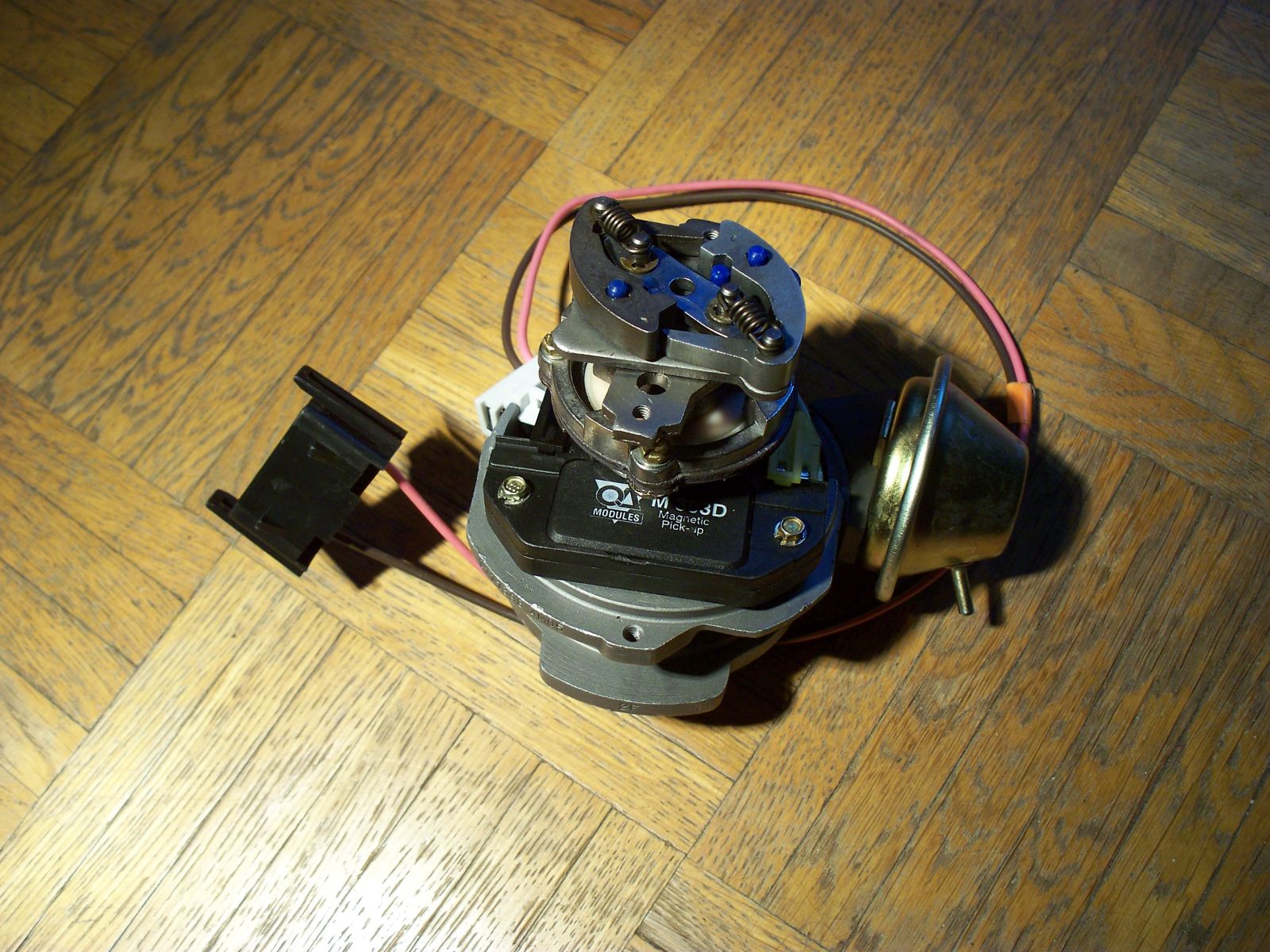

Ich hatte die Werte vor längerer Zeit mal bei Autodata gefunden.Beim elektronischen Zündverteiler von DELCO liegt die Fliehkraftverstellung gut zugänglich unterhalb des Verteilerläufers. Dieser Verteiler hat neben den Anschlüssen der Zündkabel an der Verteilerkappe natürlich zwei Kabel zur Zündspule statt nur eines bei Verteilern mit mechanischem Unterbrecherkontakt, die ich bei den OHC-Motoren bisher nur von Bosch kenne.

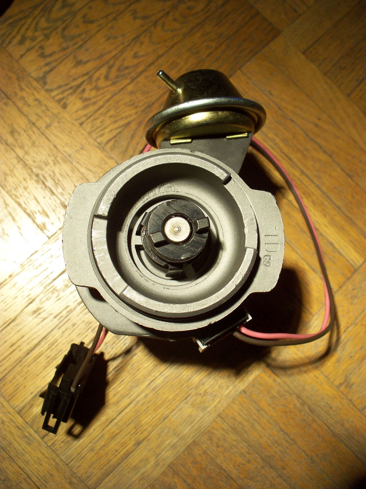

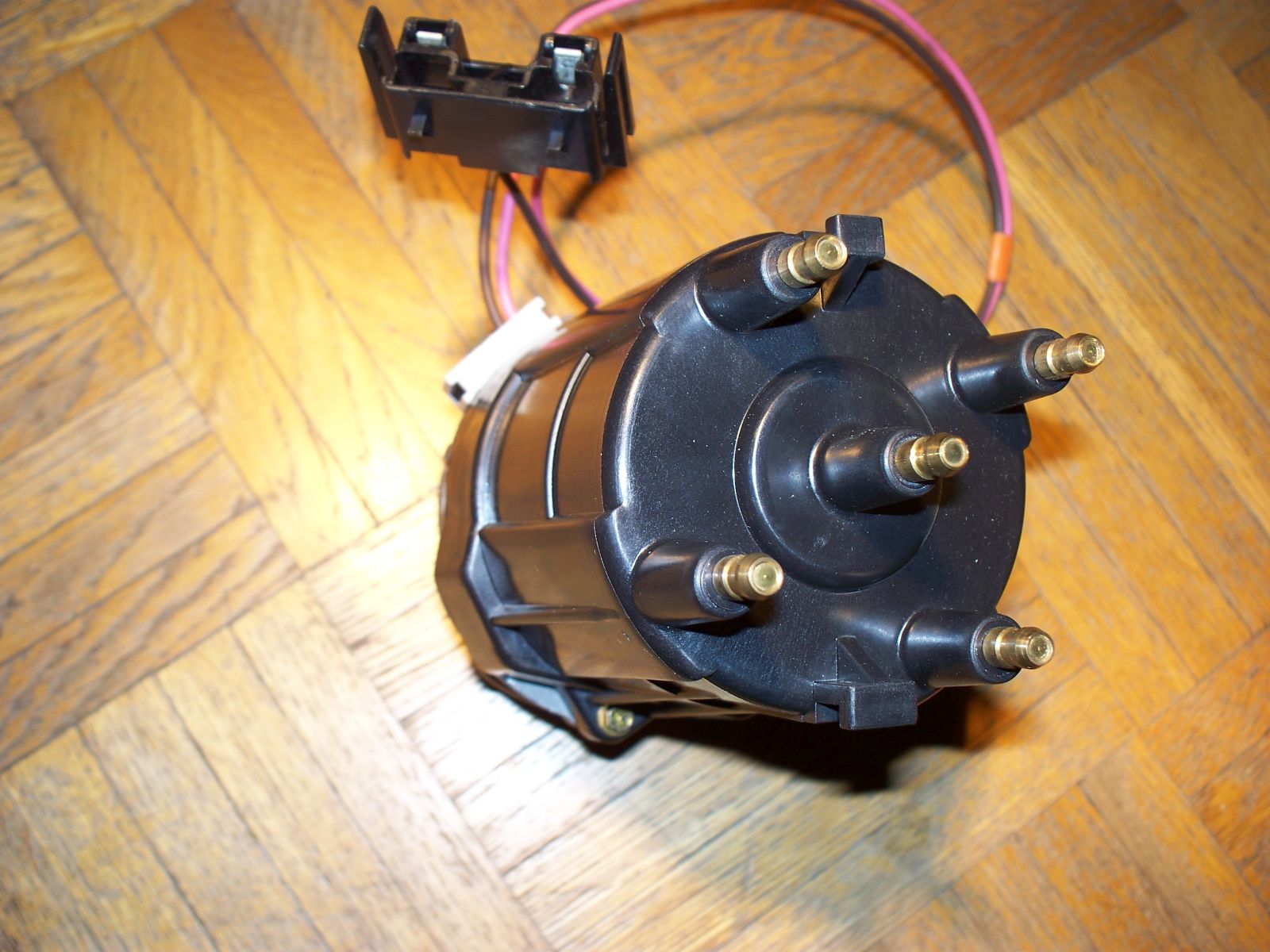

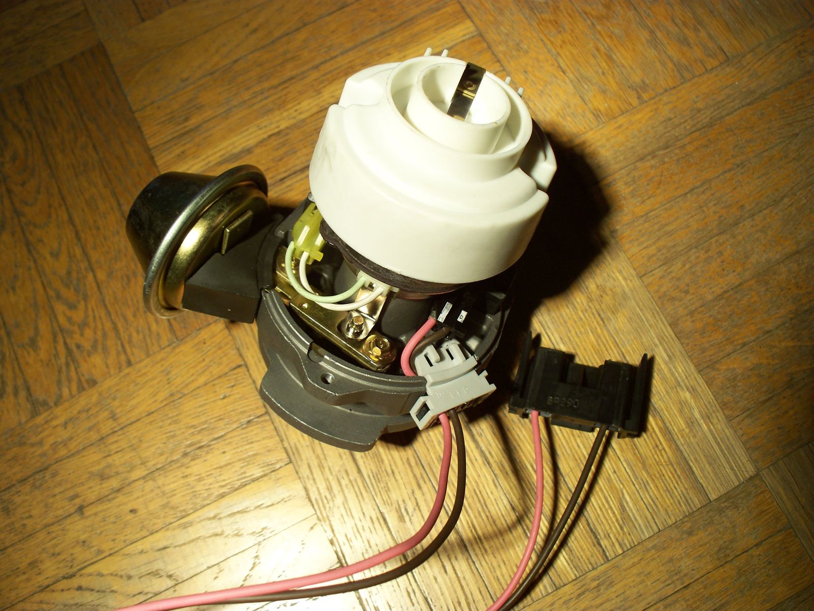

Auf den Bildern: Mein Ersatzverteiler, falls mal irgendetwas unterwegs mit dem ersten originalen (32 Jahre) nicht stimmen sollte. Ist ein Wiederaufgearbeiteter und stammt einer Lagerräumung,
