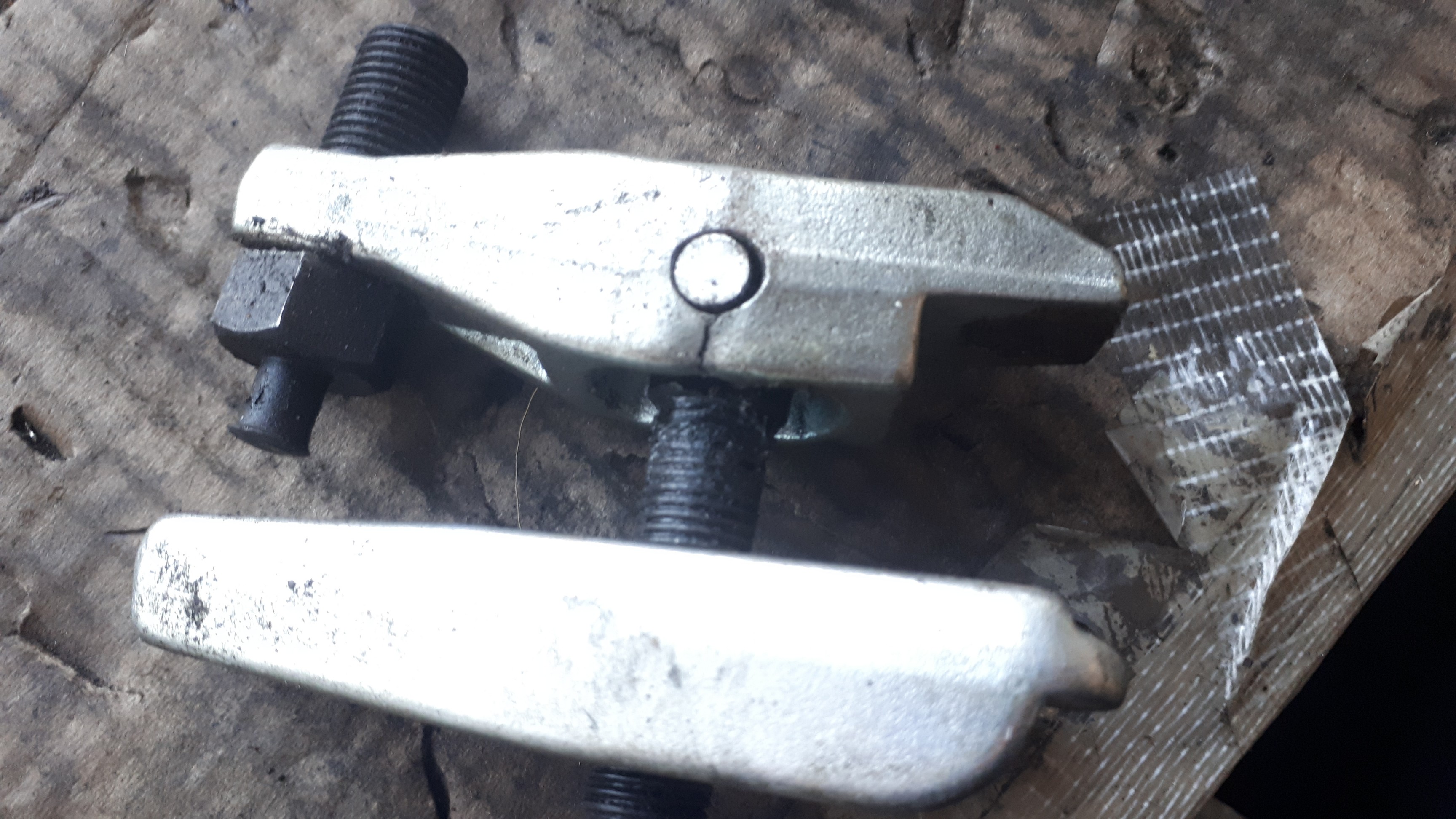

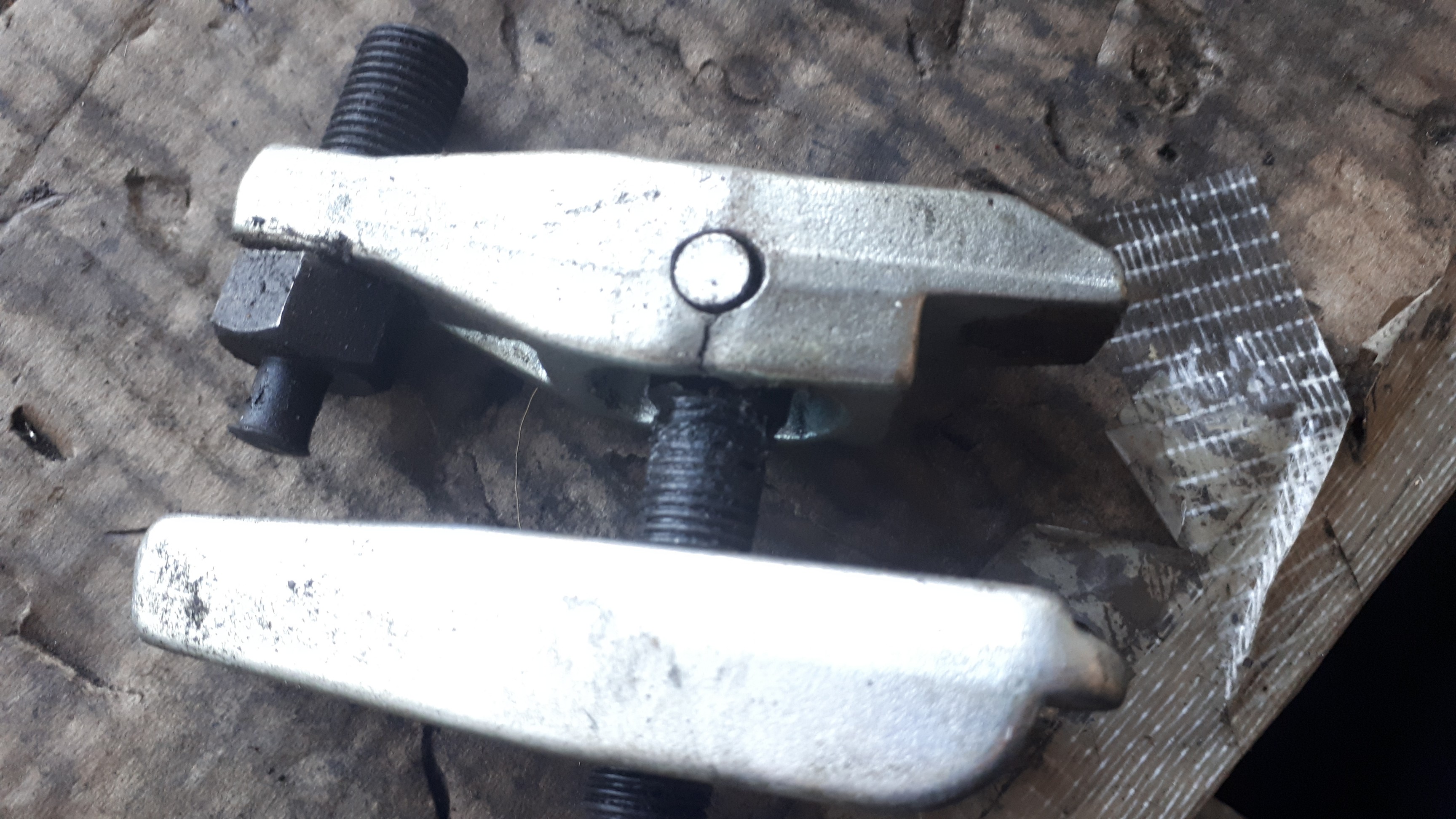

#19 Servus,
habe mir vor ein paar Jahren auch einen günstigeren Abdrücker geholt wie Cha-ot, obs BGS weiß ich nicht mehr genau.
Habe ihn gut im Einsatz und auch festsitzende Spurstangenköpfe und Traggelenke abgedrückt bis jetzt hält er.
Schaue die Tage mal ob man vom Hersteller noch was erkennt.Grüße Tobi
