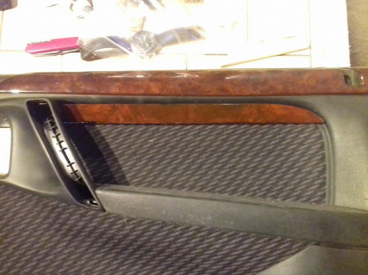

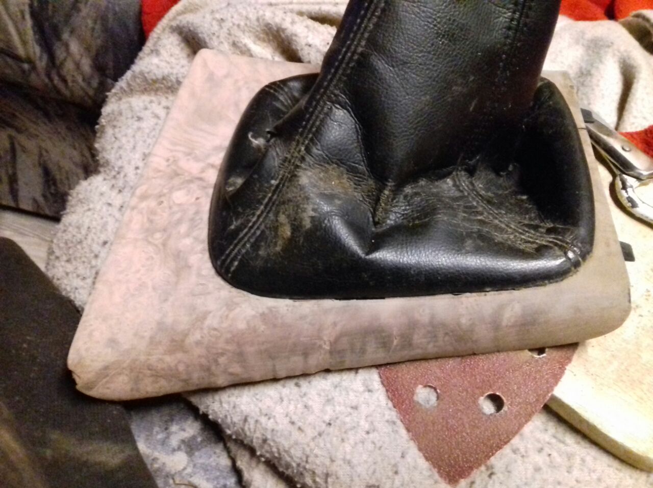

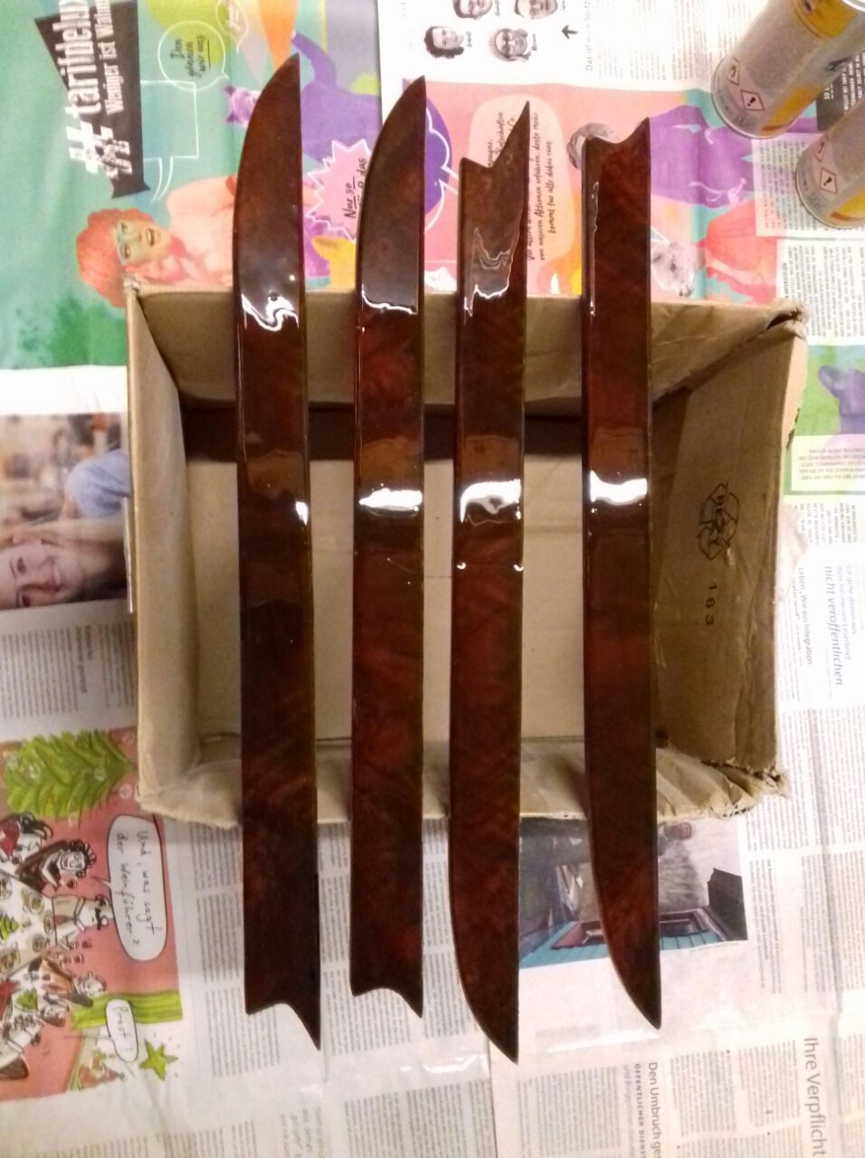

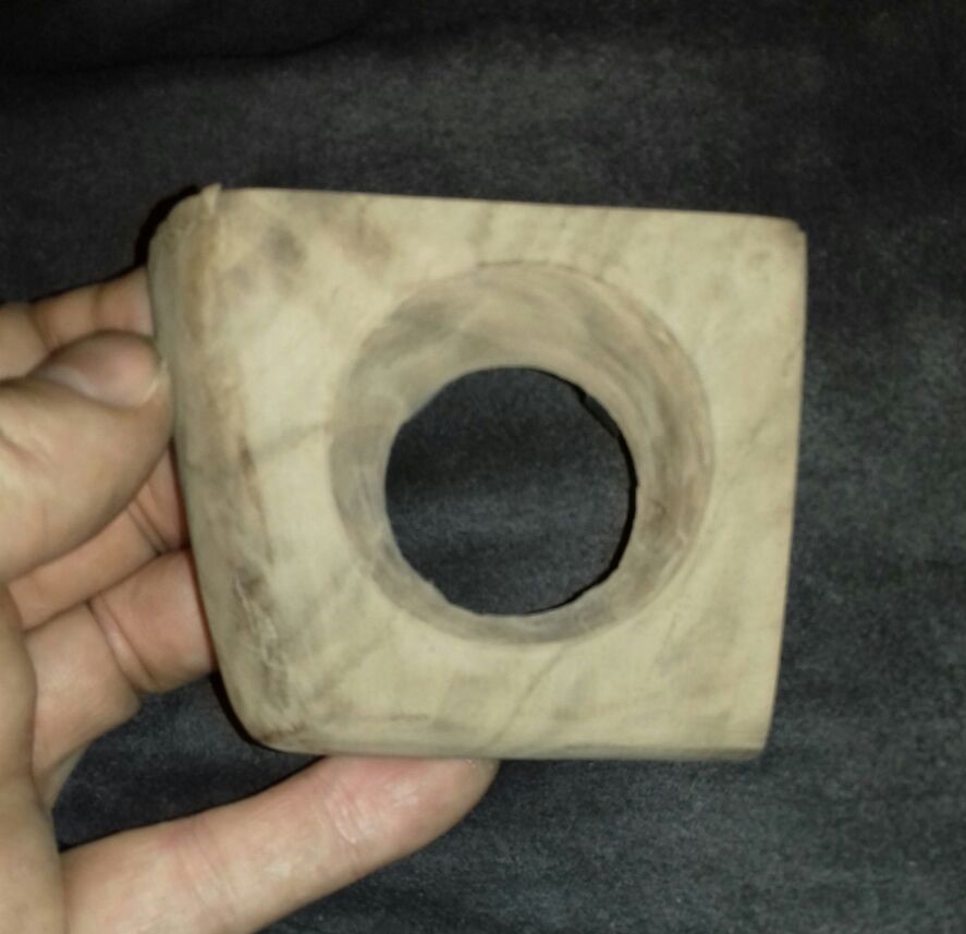

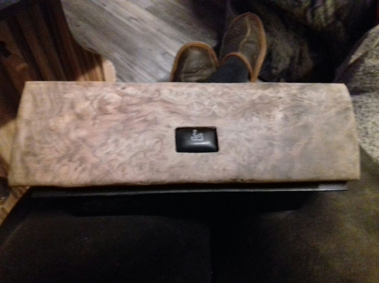

    Wenn alle Stricke reißen, Holzfunier kaufen und selber machen, damit habe ich bei meinem Omega auch angefangen, ist wohl eine richtige Geduldsarbeit.
    Mit Manny's Worten: "Boa ey". Das schaut ja super aus!
    Da müsst ich mich mal einlesen in die Materie.
    Vielleicht kannst du mir ja kurz verraten, baust du die Teile komplett nach, oder wird das Bauteil mit dem Furnier "bezogen"?

    Das sind originale Bauteile die mit Funier beklebt sind, gereinigt angeschliffen und mit Holzleim verleimt, danach wird das Funier geschliffen und in der gewünschten Farbe gebeizt, dann immer wieder Klarlack drauf, dazwischen schleifen bis man die gewünschte Tiefe hat und alles glatt ist.
    Kannst auch HIER schauen, ab Beitrag 17, habe ich das ein oder andere dazu geschrieben.
