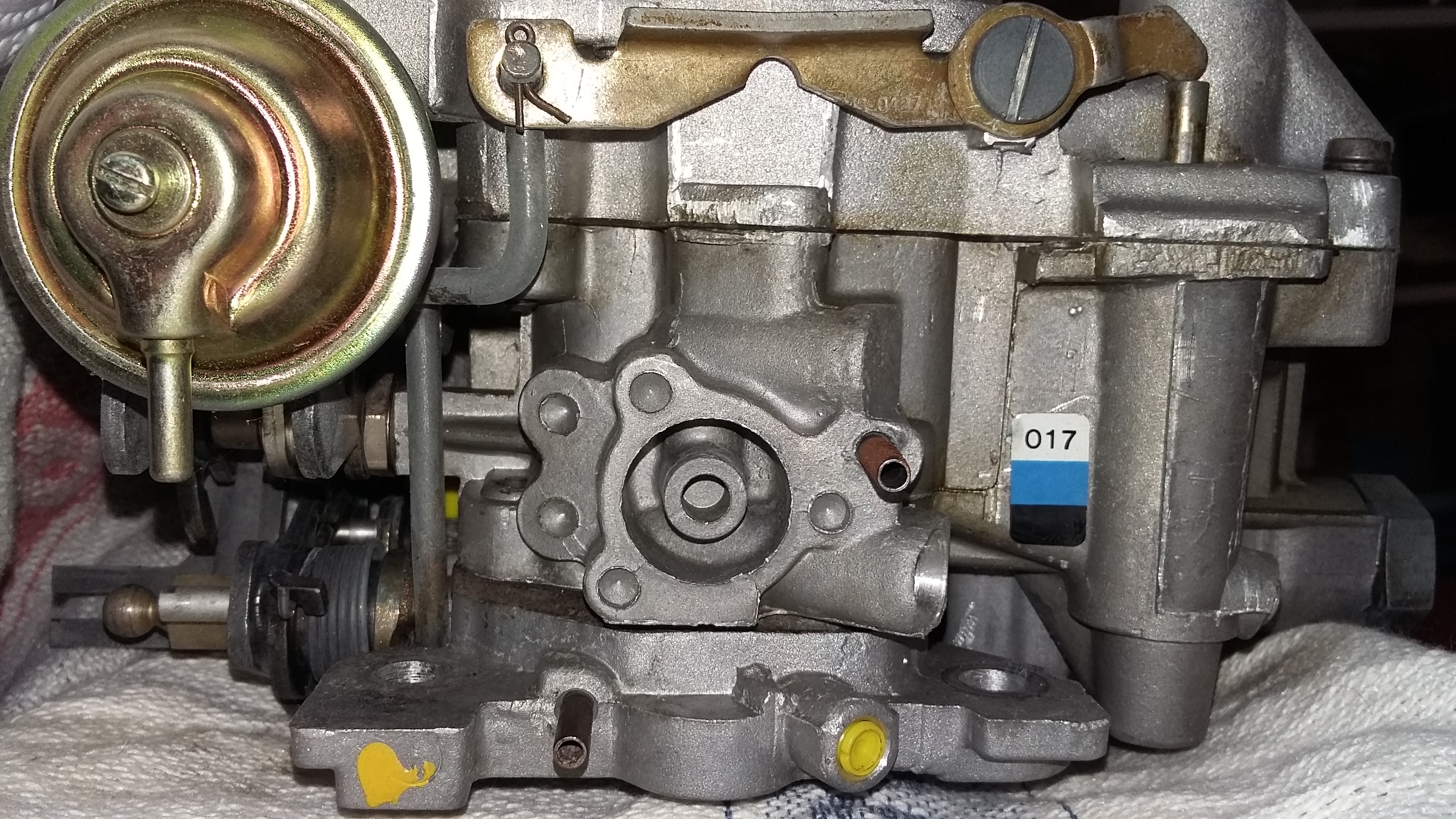

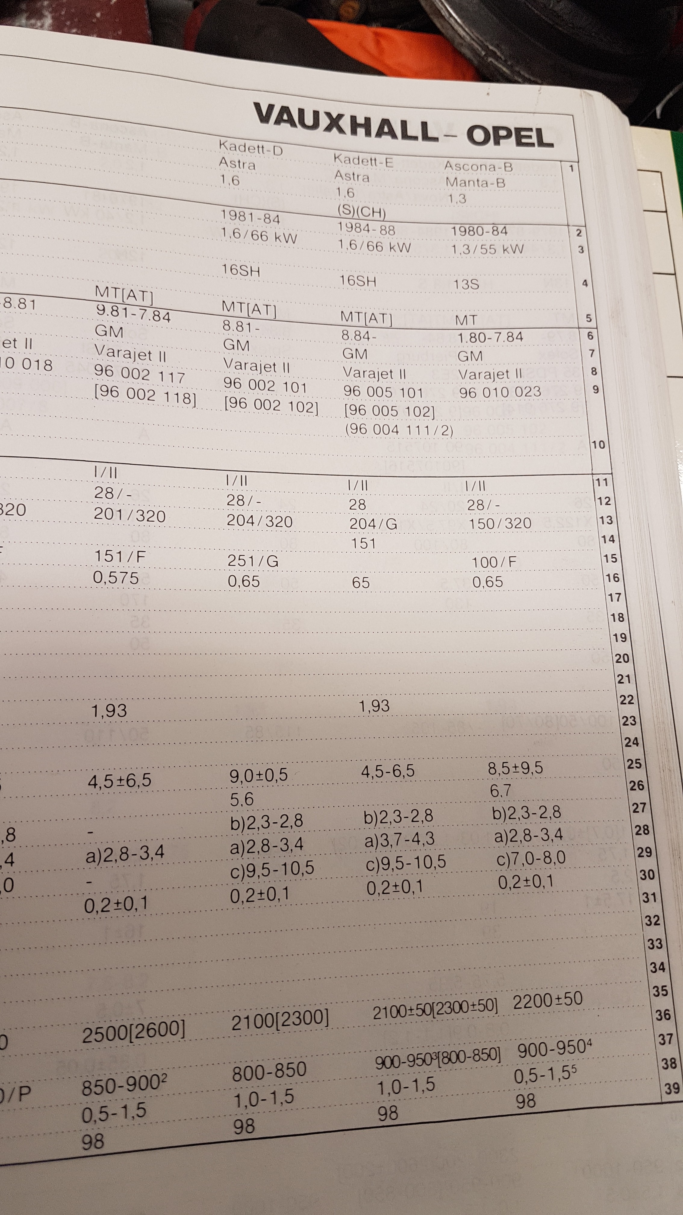

#94 Alles anzeigenDie Nummer steht auf dem Schwimmergehäuse, auf der ebenen Fläche des Benzineinlassstutzens. Schicke morgen mal ein Bild von meinem Vergaser.
Servus,
anbei die versprochenen Bilder der GM Typenbezeichnung der Varajet Vergaser auf dem Schwimmergehäuse, beispielhaft bei einem 13S mit Startautomatik.Diese ist direkt über dem Benzinzulaufanschluss zu finden, seitlich daneben befindet sich (falls noch vorhanden) ein Aufkleber mit der Vergaser Kennziffer, so wie sie auch im Ersatzteilmikrofilm angegeben wird.

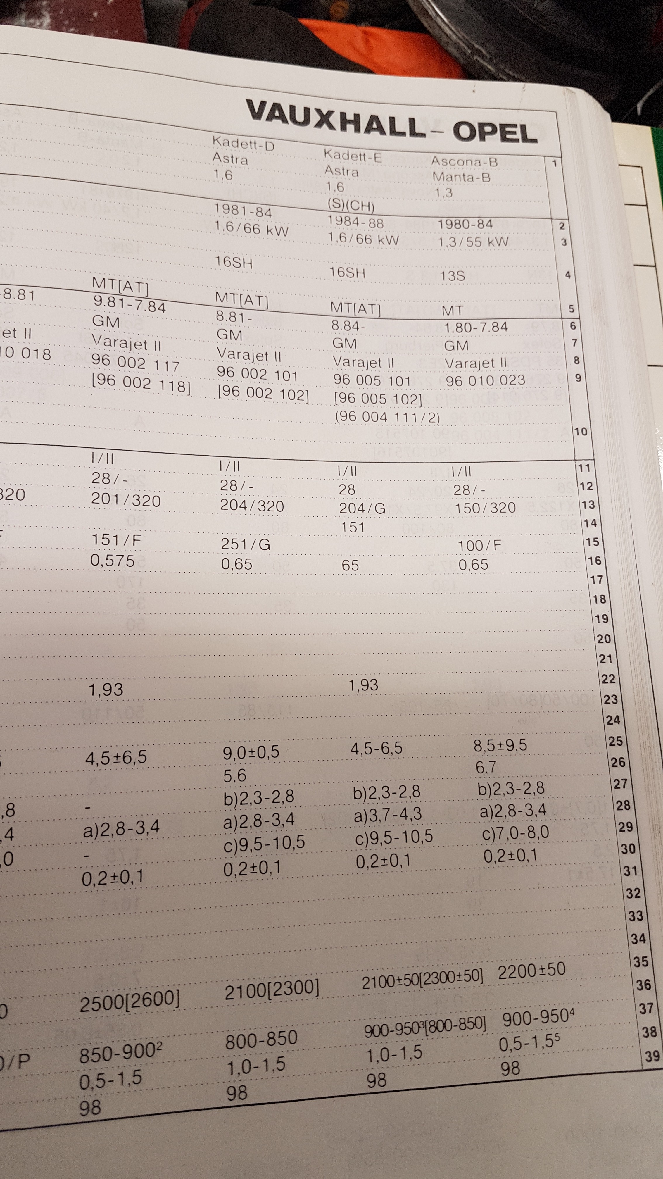

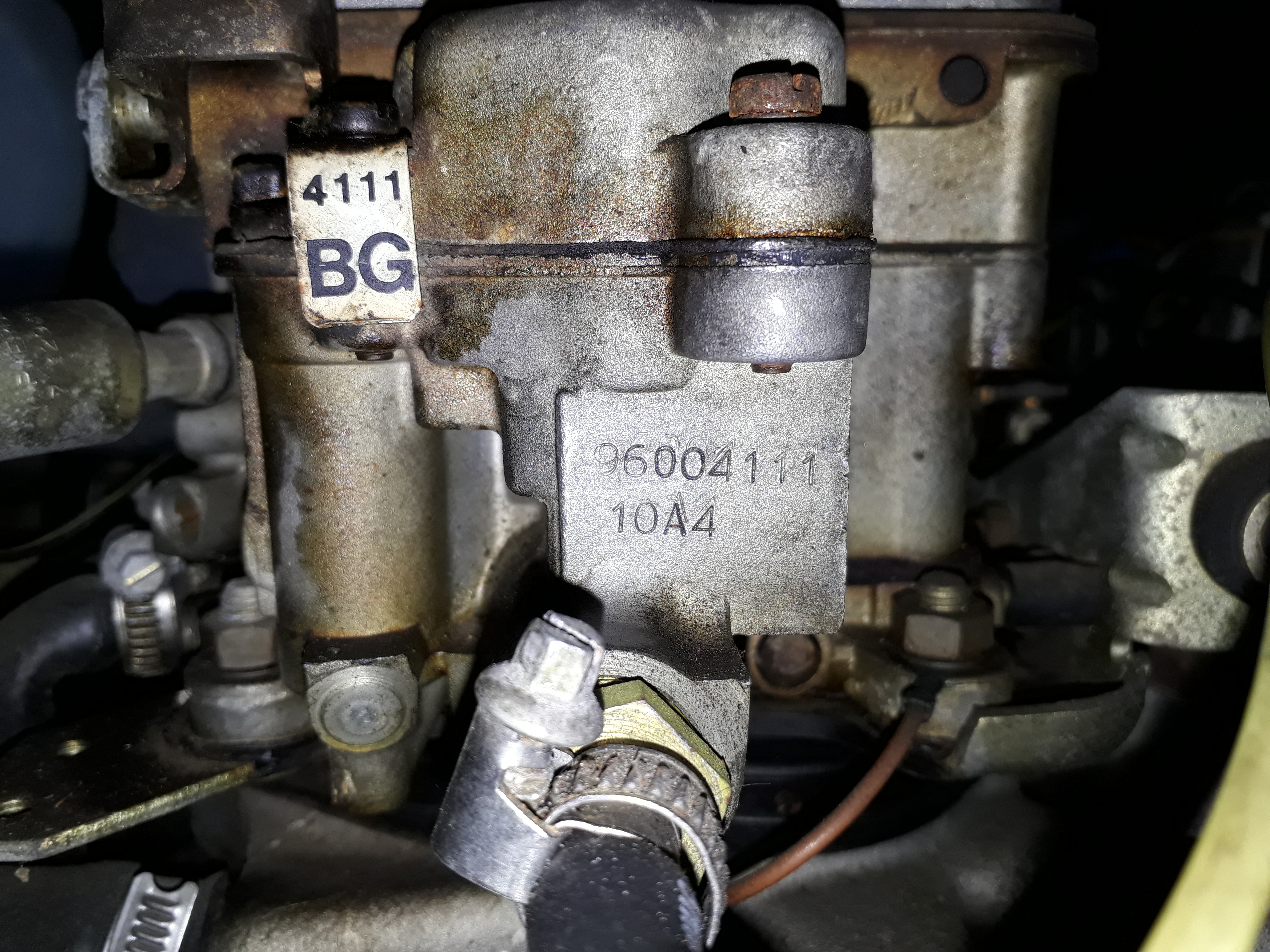

#98 Laut meinen Aufzeichnungen hast Du einen Vergaser vom Kadett E mit dem Schweizer 16S Motor verbaut.
Ich vermute mal, dass dieser in der Vergangenheit mal getauscht wurde und den original verbauten Varajet ersetzt hat. Auch die Vergaser wurden kontinuierlich weiterentwickelt, und so war es durchaus üblich, neuere Typen dieses Vergasers zu verwenden, wenn die älteren ihren Dienst versagten. -
