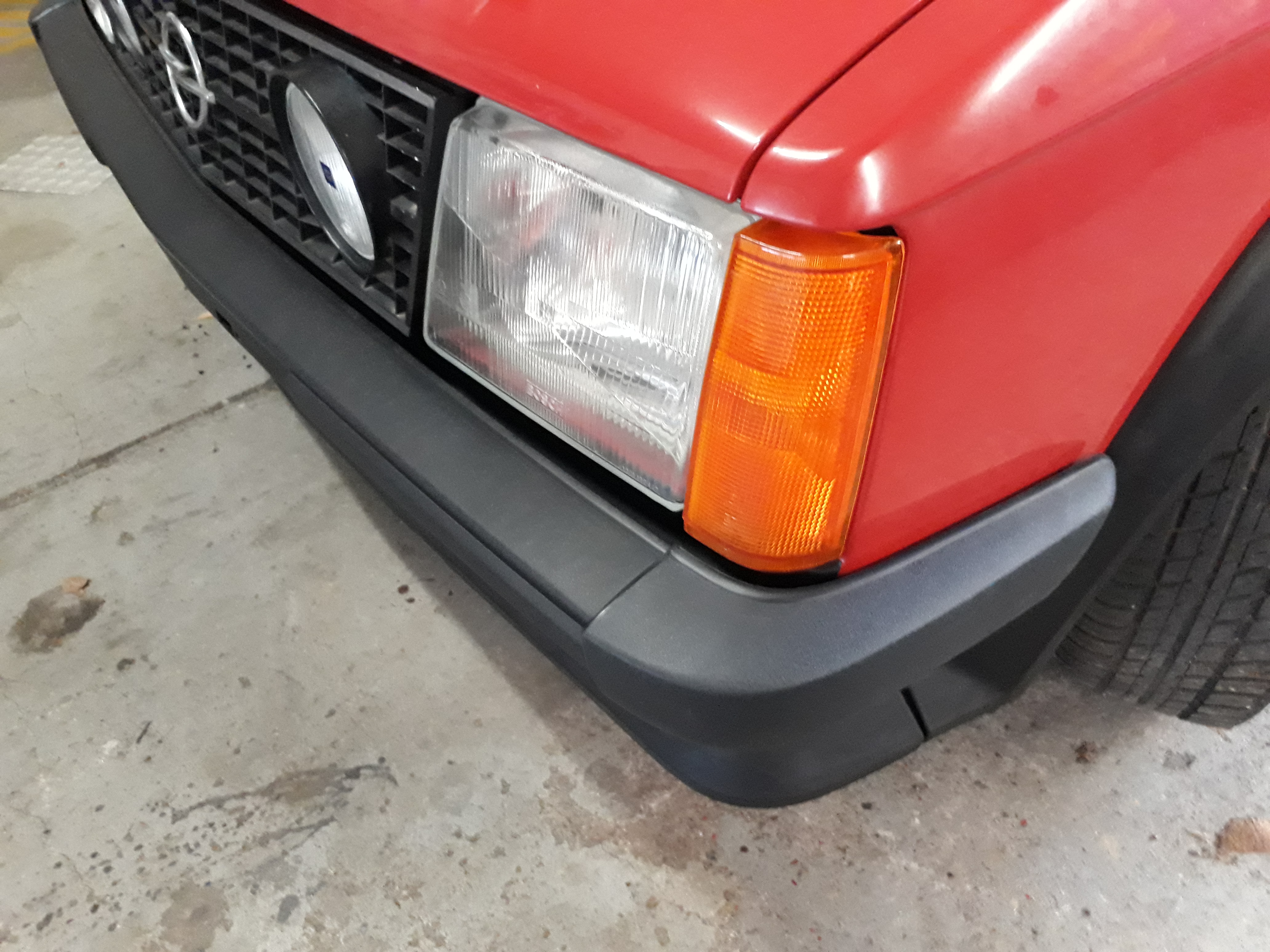

Am WE wird die Front wieder komplett zusammengebaut mit neuen Blinkern und Scheinwerfern. Dazu kommt wieder ein guter Kühlergrill mit Fernscheinwerfern. Danke an Mario, der alte war nicht mehr zu gebrauchen. -
#33 Dass hört sich doch mal gut an. Ich will meinen SR auch noch auf den Fernscheinwerfergrill von Hella umbauen. Licht kann man immer gebrauchen, zumal die damalige Lichttechnik mit den heutigen Standards nicht zu vergleichen ist.
Habe noch einen neuen Kühlergrill finden können und direkt zugeschlagen. Bei den Gebrauchten die ich mir angeschaut habe, war entweder mindestens eines der Scheinwerfergläser blind oder einer der Reflektoren bereits angerostet... -
#34 Hab einen neuen Hella Grill und einen gebrauchten, und die vom gebrauchten Grill sind die Gläser nicht milchig, als beim neuen Grill, da ist es nebelig.
Kenne das Problem von den Hauptscheinwerfern, hatte nen neuen bestellt und der total angelaufen war, gibts da einen Trick das wieder durchsichtig zu machen ?
#35 Wenn nur die innere Streuscheibe vom Lagern (Feuchtigkeit und Staubanhaftungen) milchig geworden ist, dann kann man den Scheinwerfer öffnen, reinigen und das Glas anschließend neu verkleben.
Ist jedoch der Reflektor angelaufen und blind, dann kann man den Scheinwerfer nur noch in die Tonne hauen... eine Aufarbeitung wird viel zu kostspielig. -
