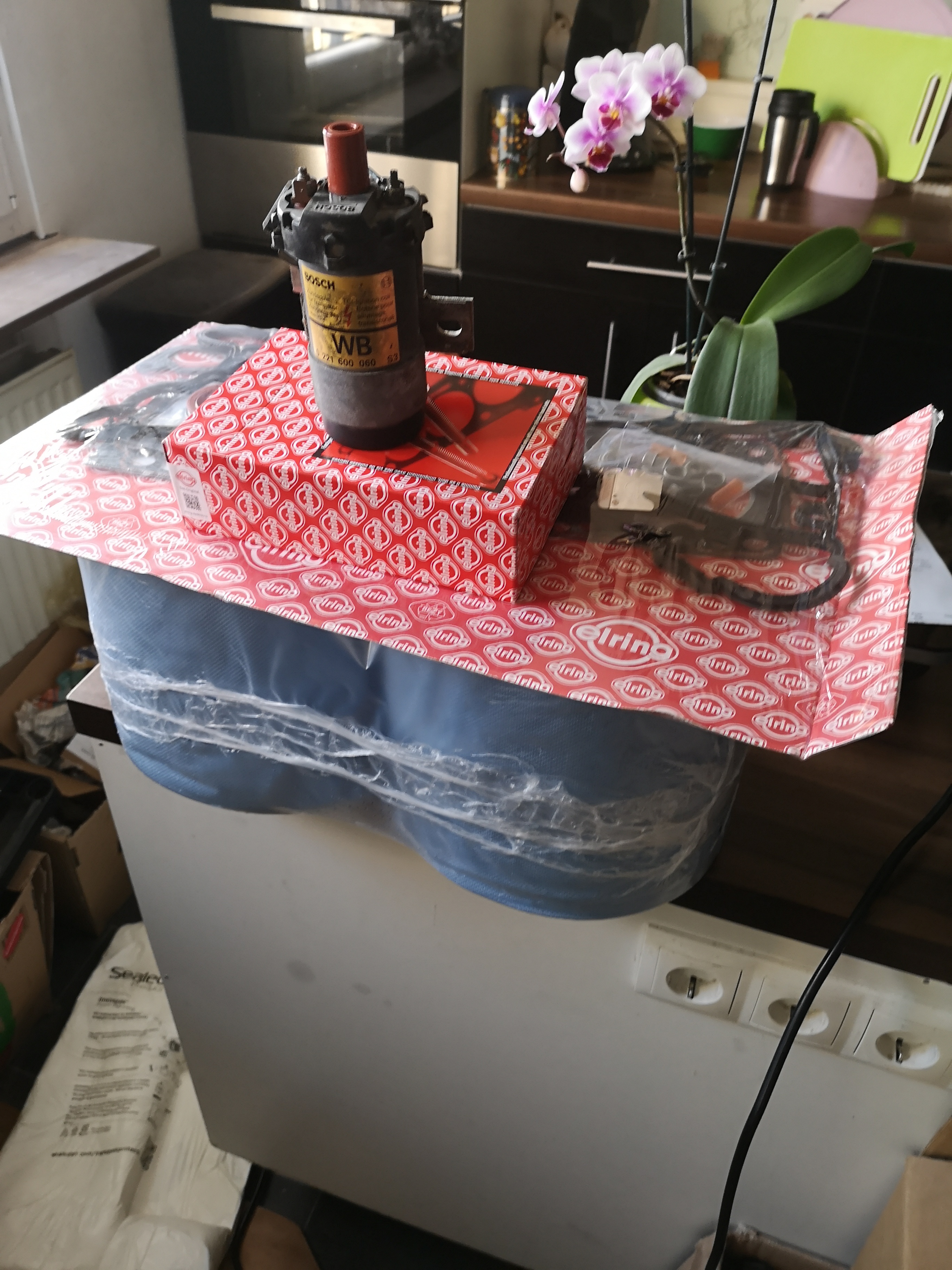

    Die ersten Teile sind schon da. Mal schauen wann wir an den Kopf kommen ;)
