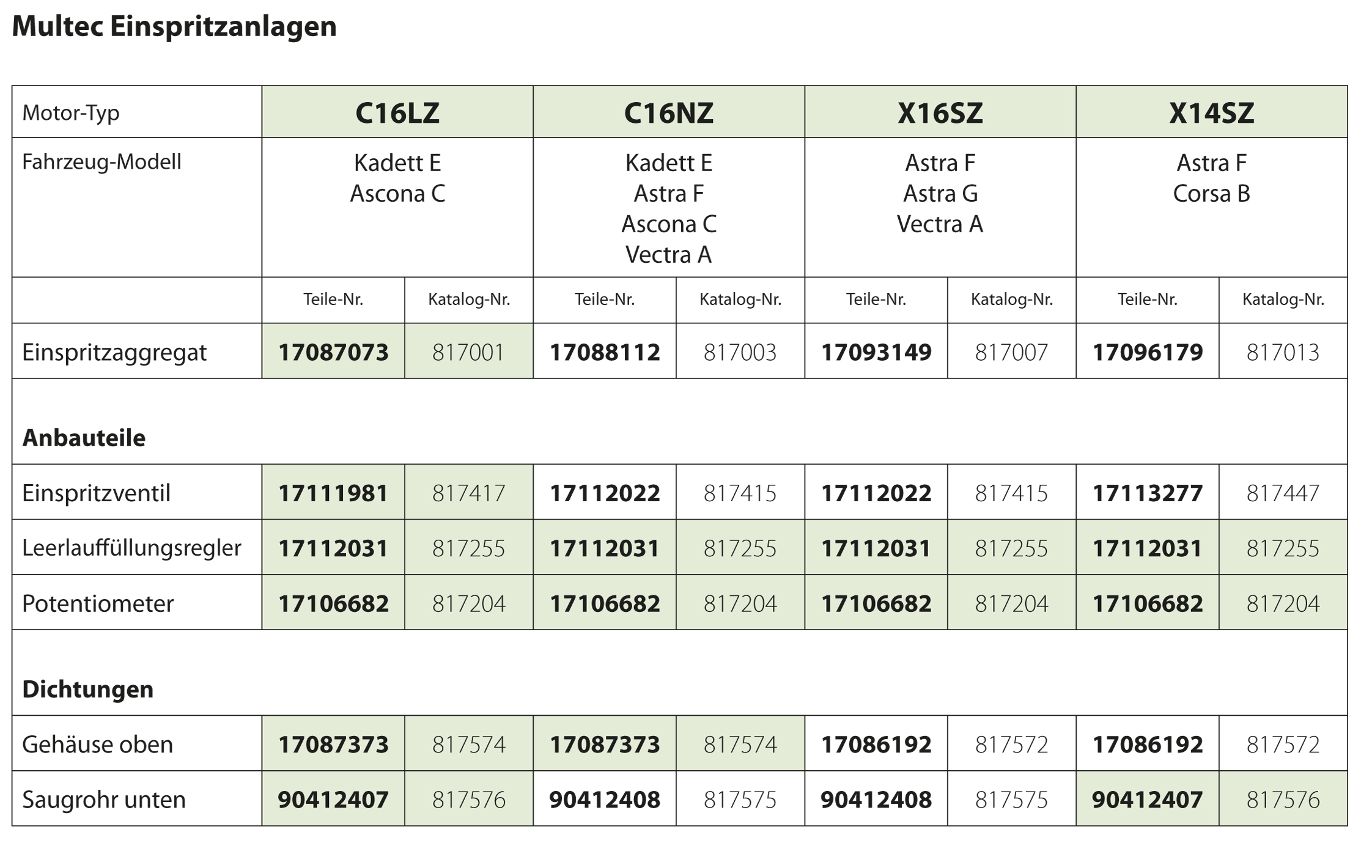

#26 Hallo Alex,
ich habe mich auch schon vor einiger Zeit nach passenden Anbauteilen für meine Multec für den C16LZ interessiert und mir aus dem Teilekatalog die einzelnen Teilenummern in einer Tabelle gelistetet.
So wie es aussieht sind die Anbauteile für den C16NZ und X16SZ identisch. Also müsstest Du das richtige für den Test eingebaut haben.
Hier die Tabelle mit den Angaben der Anbauteile und der jeweiligen Fahrzeuge.
#27 Danke - das würde ja bestätigen, dass die NZ und LZ Einspritzventile zumindest nicht identisch sind, ob sie deswegen nicht doch funktionieren, ist damit nicht gesagt.
Aber tolle Übersicht
