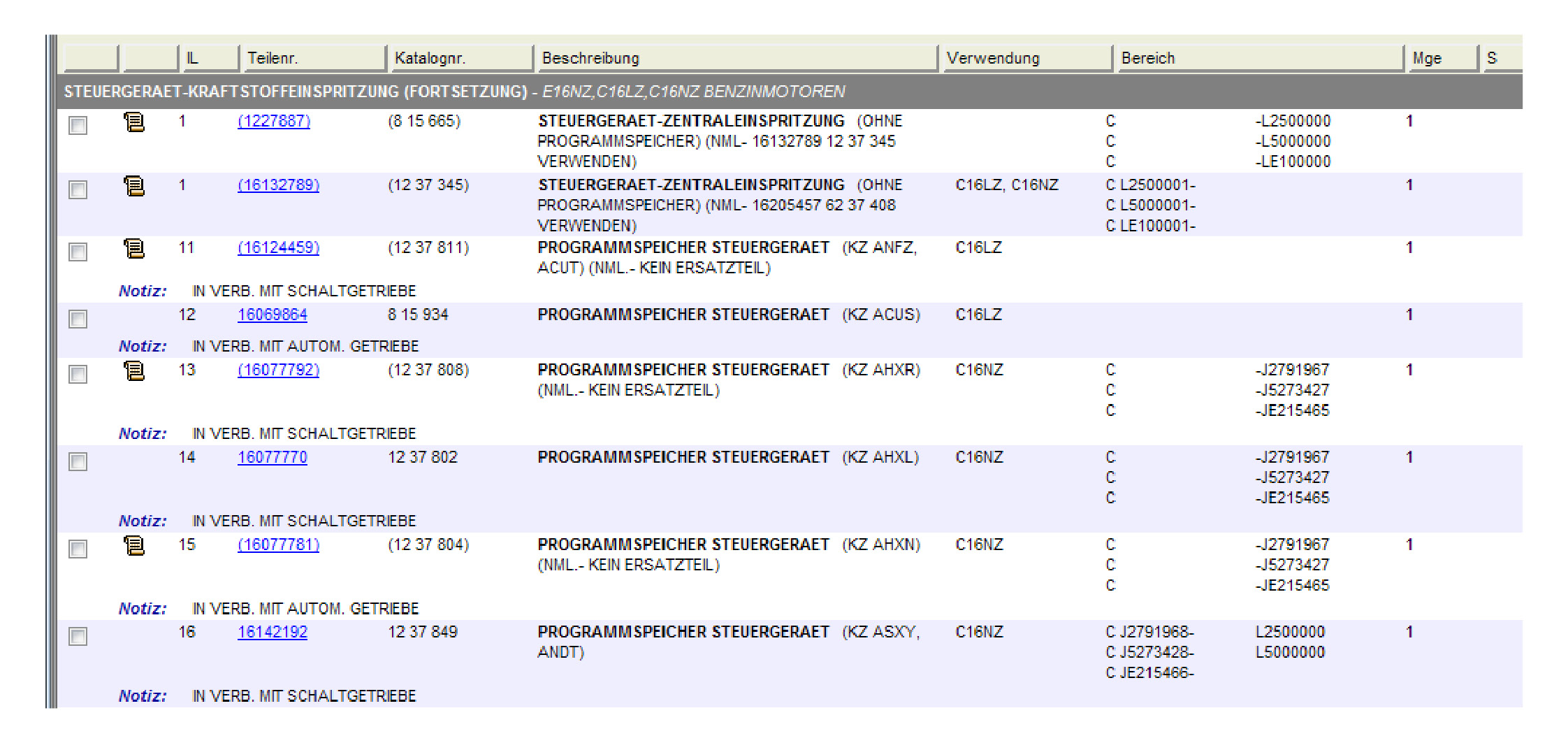

#12 @ Alex,
mit dem Steuergerät könnte trotzdem klappen. Laut Teilekatalog sind die Steuergeräte für den C16NZ-Schalter und -Automatik gleich, nur der blaue Programmspeicher ist unterschiedlich. Du musst eh überprüfen, ob im Austausch-Steuergerät ein Programmspeicher vorhanden ist. Dazu musst Du den Deckel abschrauben. Hast Du die Bezeichnung von beiden Steuergeräten schon überprüft und hast Du das Steuergerät vom Spenderfahrzeug ausgebaut?

@ DreamOpel - ich check morgen mal die STG-Nr., evtl. geht das ja doch, ich teste das mal, danke für den Tip
