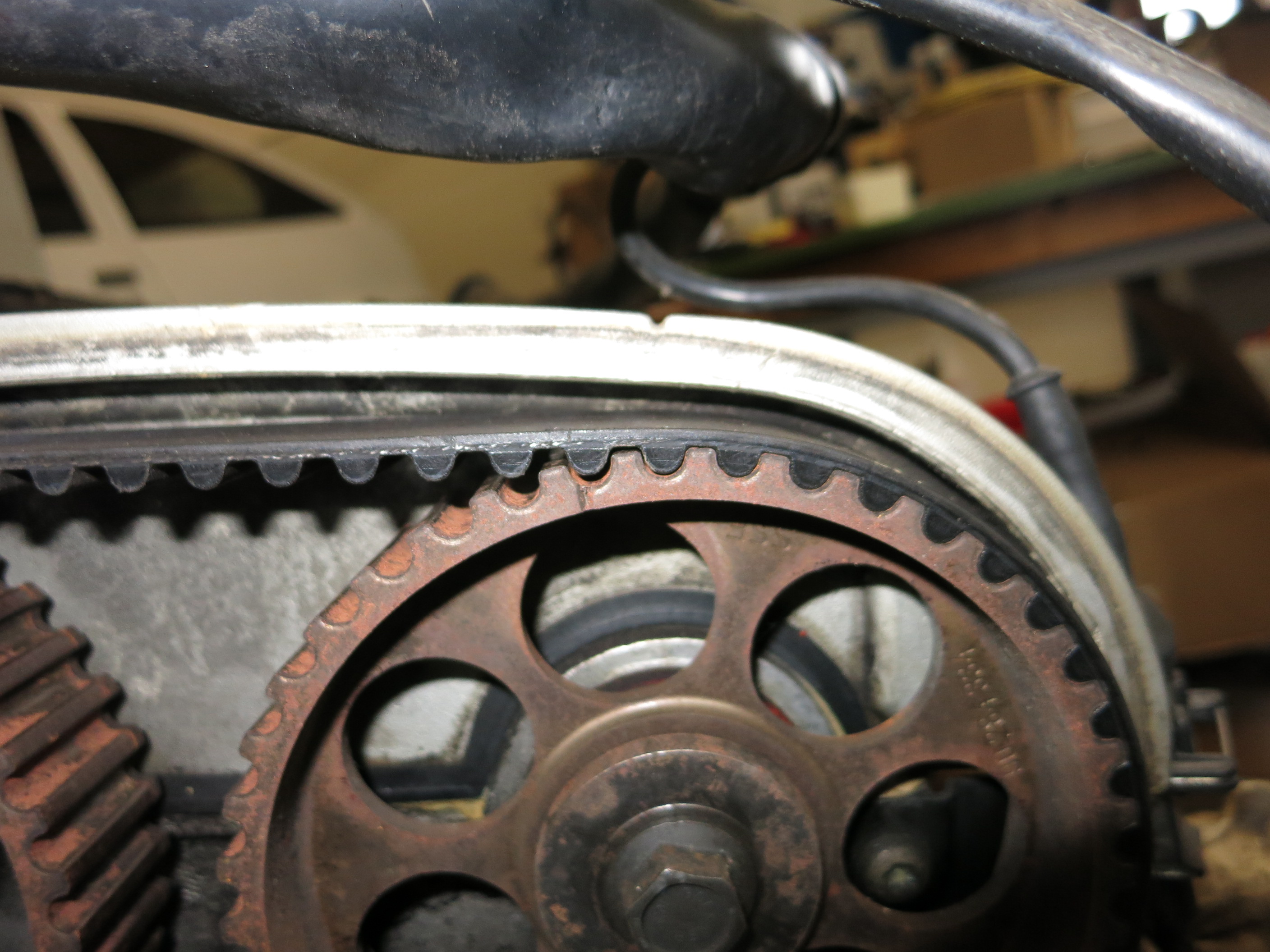

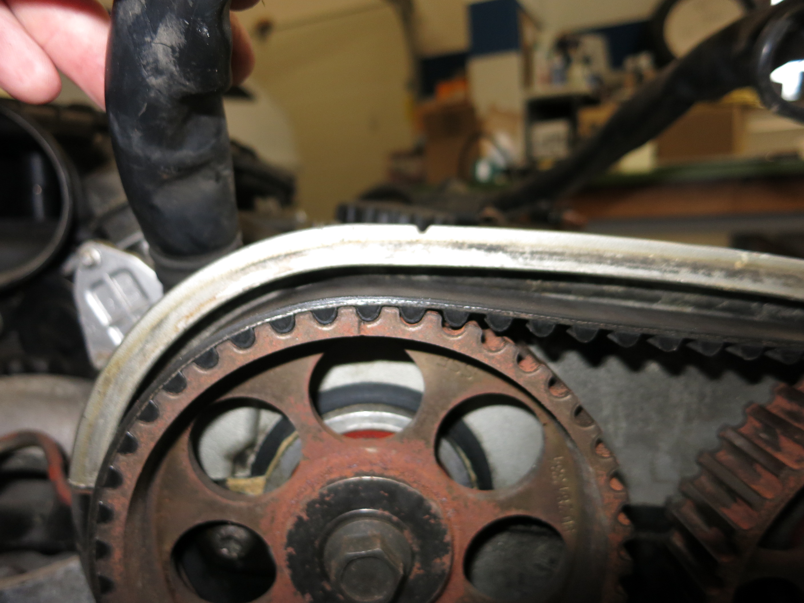

    Ich bau einen Kadett auf 16V um.
    Letztes Jahr hab ich einen 16V Calibra geschlachtet, der eigentlich bis zum Schluß ganz ordentlich lief.
    Jetzt bin ich grad am anfangen den Motor zu überholen und gleich auf etwas gestoßen was mich stutzig macht.
    Seht euch bitte die Bilder an, es sieht so aus als ob der Zahnriemen um einen Zahn versetzt montiert ist.
    Kann das sein das er trotzdem gut läuft?
    Kann da trotzdem was kaputt sein?
    Danke
    Martl
    Wenn man das nun aufteilt steht er gesamt einen halben Zahn daneben, damit wird er laufen.
    Stelle ihn einfach richtig ein und lass ihn mal laufen.
    Der ist definitiv einen Zahn versetzt. Es dürfte nix kaputt sein, da die NW in der selben Richtung verdreht sind und es da im Überschneidungshub keine Probleme gibt, es sollte auch keinen Kontakt zum Kolben geben.
    Richtig auflegen und mal Kompression messen.

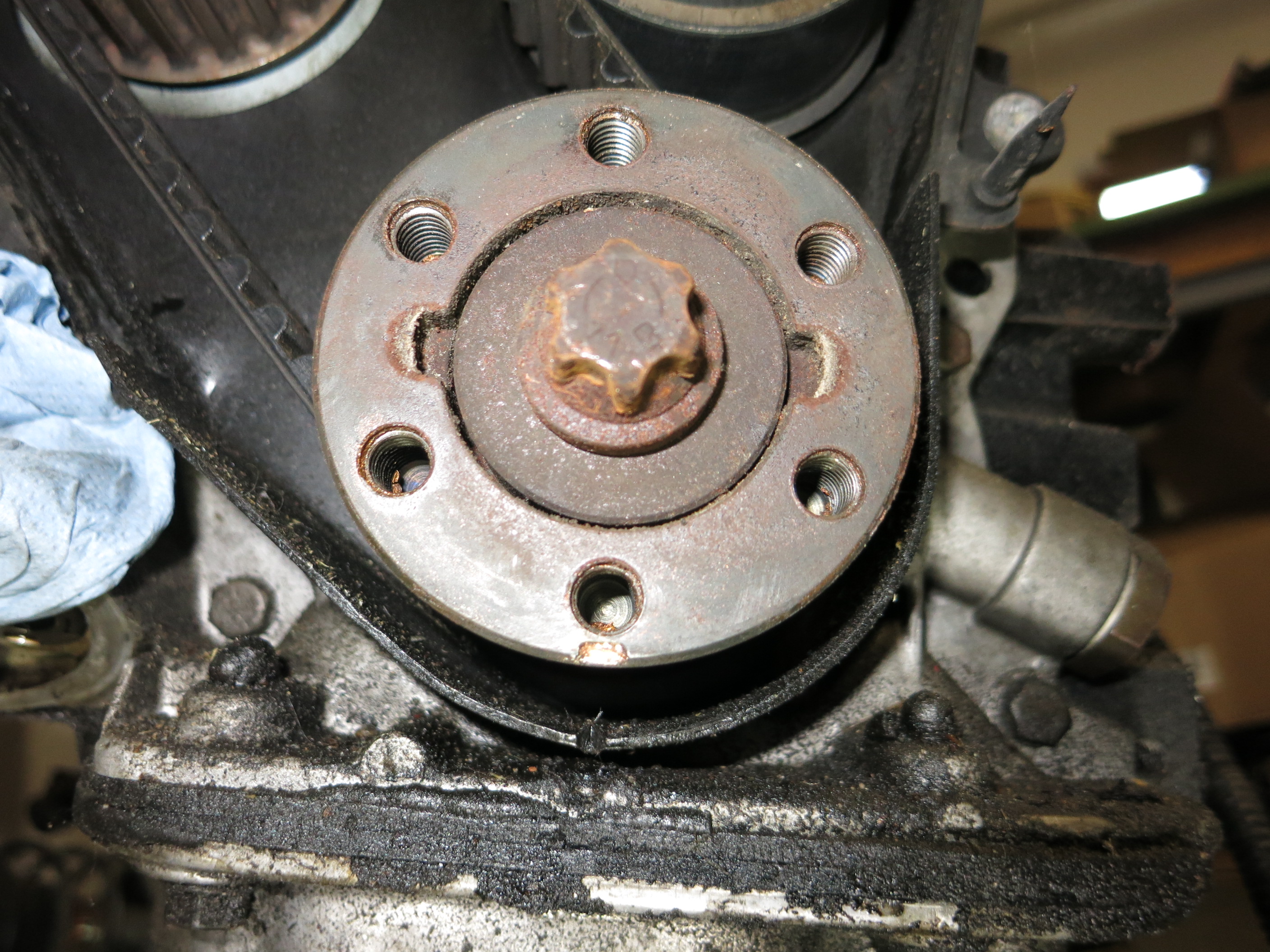

    ich schaff es leider nicht die Schraube des Riemenrades zu lösen...
    hat da jemand einen Tip?
    mit welchem Drehmoment ist die verschraubt?
