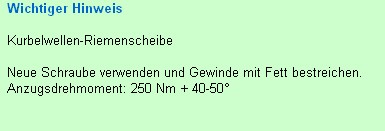

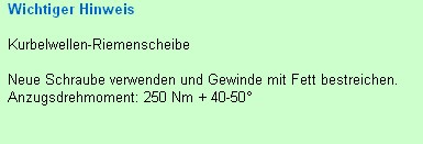

    Ich würde die Schraube drin lassen wenn sie nicht unbedingt raus muss. Glaub mirs. Denn durch das das es eine Dehnschraube ist sollte eine Neue danach rein. Und die gibt's nimmer. Nirgends mehr. Ich hatte das Glück vor dem halben Jahr nach langem Suchen eine allerletzte zu finden da ich meinen KW Simmerring wechseln musste.
    Hab in ganz Europa gesucht bzw. suchen lassen. Richtig scheisse das die Opel aus dem Programm nahm. Hab 5 XEs und hoff nun das ich nie irgendwo ne Ölpumpe oder Simmerring machen muss ...

    Da die KW-Schraube eine Dehnschraube ist und die Dehnung zw. Kopf und Gewindeschaft stattfindet, wird die Schraube eher weniger im Gewindebereich abreißen - der Teufel ist ein Eichhörnchen, aber meißt reißen die Schrauben im Bereich der Schaftdehnung, ähnlich wie bei Zylinderkopfschrauben.
    Versuch mal, zw. Schraubenkopf und der großen U-Scheibe auf der Riemenscheibe Sprühöl reinzusprühen und das auch mal eine Nacht einwirken zu lassen, vor und hinter der Scheibe, viel hilft hier viel. Oft genügt das, die Reibung im oberen Klemmbereich zu mindern.
    Wenn die Schraube wirklich eingerostet ist, kannst du nur mit der Flamme versuchen, die Schraube "dezent" zu erwärmen und so den Rost zu "sprengen". Vor dem nächsten Löseversuch die Schraube aber abkühlen lassen - nicht künstlich abschrecken!
    Sonst geht nur die "harte" Methode - die Schraubenkopf runterschneiden, dann geht das Riemen- und Zahnrad herunter und zu bekommst Bremsflüssigkeit ins Gewinde. Problem ist halt nur, dass die Schraube dann hin ist.
    btw - gibts keine Alternativen mehr, für diese dusselige Schraube? Nichtmal von den LET Motoren oder so? Paßt das Gewinde oder die Länge nicht?
