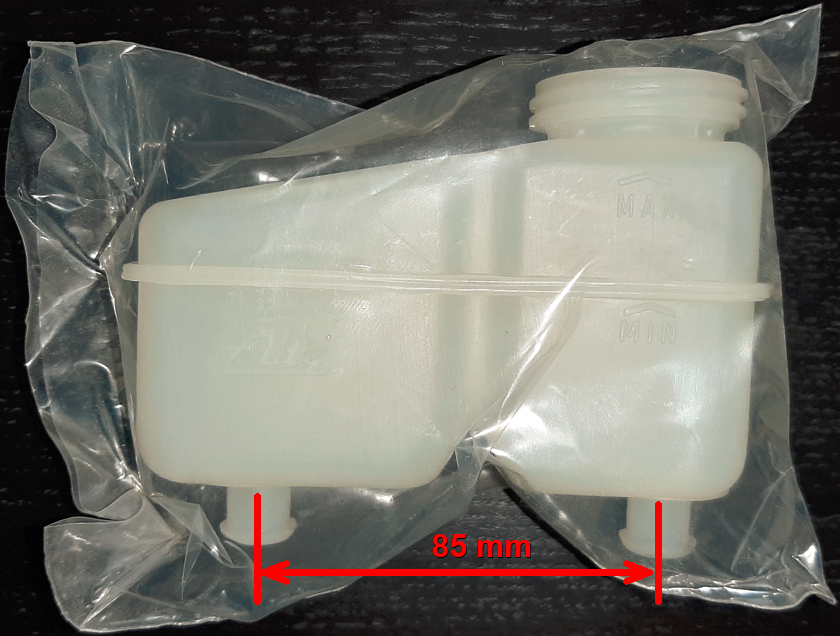

#103 Alles anzeigenDer neue HBZ wurde heute eingebaut. Der Ausgleichsbehälter passt nun aber nicht. Der bisher verbaute hat einen Lochabstand von 85 mm, mein neuer HBZ wohl 71mm. Habe jetzt einen neuen im Netz bestellt, mit 71 mm Maß. Es ist zum Mäuse melken.. :wacko:
Na dann hoffe ich mal, dass es sich auch um den richtigen HBZ für Deinen Kadett in Verbindung mit den verbauten Druckminderern handelt, den die Werkstatt da bestellt und verbaut hat.
Denn das Maß von 85 mm wäre nämlich im Falle Deiner Bremskolbenwegüberdeckung zwischen den Bohrungen für den Flüssigkeitsausgleich und der für den Flüssigkeitsnachlauf das richtige Maß gewesen.
Bei einer Verkürzung dieser Wegstrecke, müsste sich zum Ausgleich des bewegten Flüssigkeitsvolumens der Durchmesser des HBZ-Kolbens entsprechend vergrößern, was dann aber wiederum aufgrund der veränderten Bremskolbenfläche Auswirkungen auf den Bremsdruck hat. Ich bin gespannt.

Einen Ausgleichbehälter mit 71mm Maß bestellte ich heute. Dazu noch zur Sicherheit einen HBZ vom 1.3er Kadett E vom Verwerter samt Behälter (auch engerer Abstand) geordert. Ich bin auch gesprannt.

#110 Zum Stopfenmaß von 71 mm des Ausgleichbehälters habe ich bis jetzt in meinen Unterlagen noch nichts finden können, als Standard ist bei Kadett D und E immer nur 85 mm zu finden, sehr interessantes Thema.
