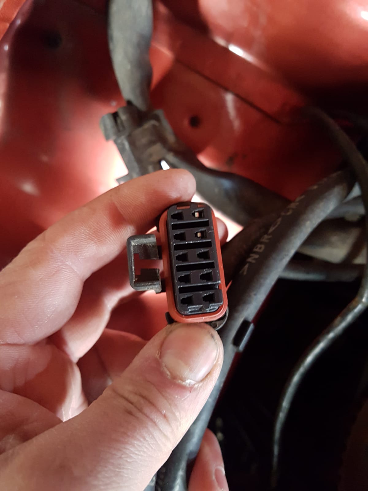

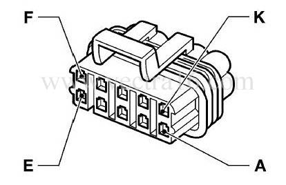

#12 OK, Drehzahlsensor ist normal, da Motor aus.
Also bleibt nur Lambdasonde und ich würde erstmal die Kabel zur Sonde prüfen, stecker prüfen und sollte alles in Ordnung sein, mir eine andere besorgen.
Die Lambda hat auch nee Heizung, damit die schneller warm wird, also sollte bei Zündung ein an ein Kabel der Sonde schon mal Spannung anliegen, bin mir aber nicht 100% sicher ob die das schon hatten.
