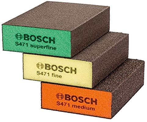

#5 Wenn man sauber arbeitet dürfte es doch gar nicht wieder undicht werden.
Ich mache alte Dichtmassenreste immer mit ein Schleifschwamm vom toom ab.
Dort gibt es die in fein und mit Wasser bekommt man alle Reste schonend ab und die Oberfläche glatt.
Dann einfach beide Dichtflächen dünn mit der grauen Dichtmasse von Reinz benetzen (ohne Tülle, einfach dünn und platt bestreichen). Dann zusammensetzen und gut. Man muss aber schon flott arbeiten, da die Dichtmasse schnell ablüftet.
Ist ja immer etwas fummelkram mit dem Schwallblech und den Ölansaugrohr. -
