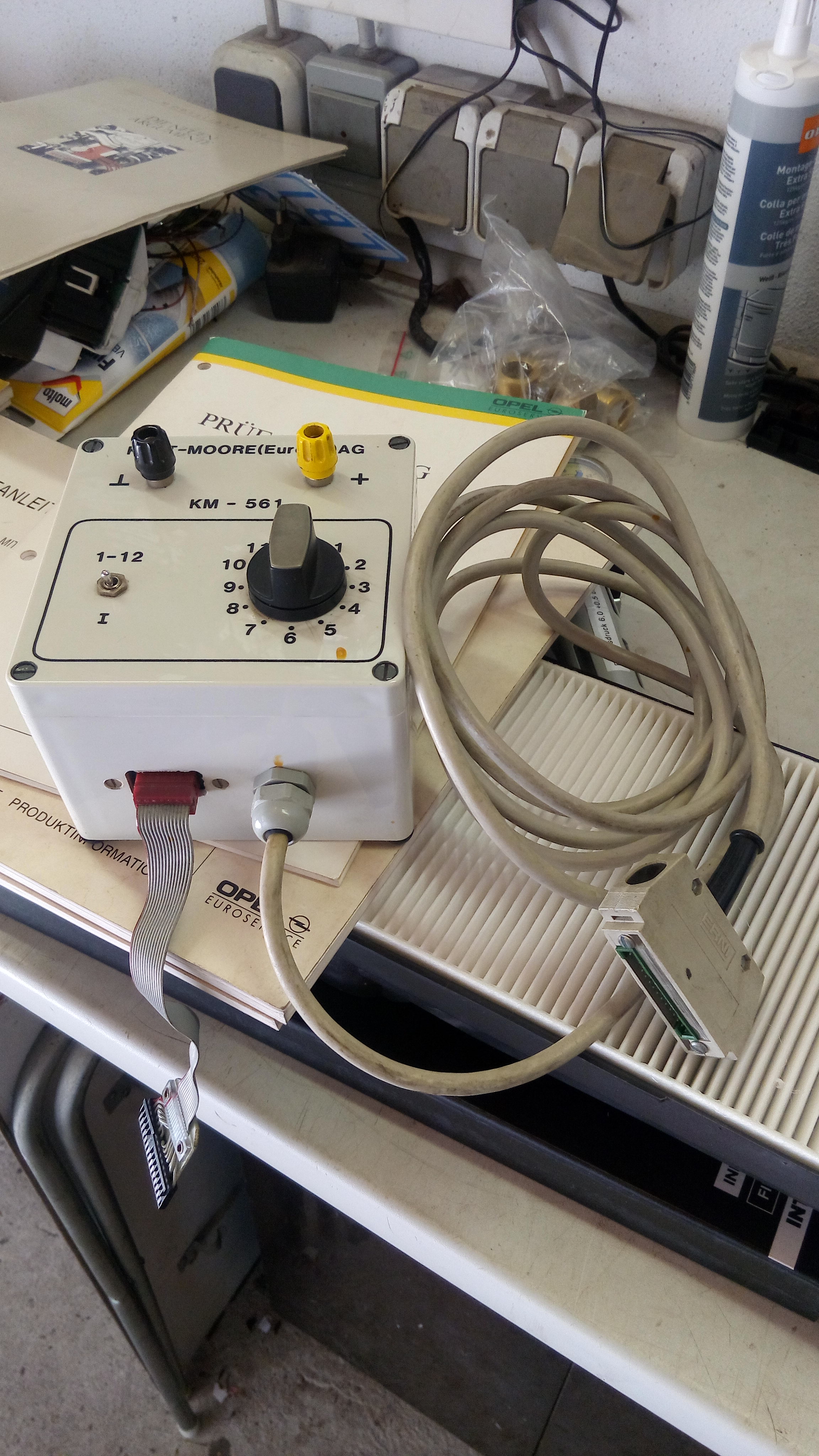

    Zum Abgleichen hab ich das originale KM Prüfgerät.

    Ich habe den Geber "AH" mit 6 impulsen vebaut und den BC 90 273 766 dafür ist dann die Codierung "ES" gültig, Pin 11 im Stecker auf Masse. Zum Abgleich das KM-561 vewendet
    Aber das Problem hat sich inzwischen gelöst :D .
    Gestern bin ich die Prozedur genau nach Handbuch zum x. Mal durchgegangen. Es war diesmal ein Parameter aber anders. Der BC muß ca. 2 min abgeklemmt sein damit sich das Bordcomputerprogramm neu aktivieren kann (steht exact so in der TIS!). Diesmal lag er mindestens 45min auf der Werkbank da der Mittagstisch rief. Also nach dem Essen angesteckt und ich konnte den einstellen. Anscheinend haben die zwei Minuten nicht gereicht oder ich war immer zu schnell :rolleyes: .
