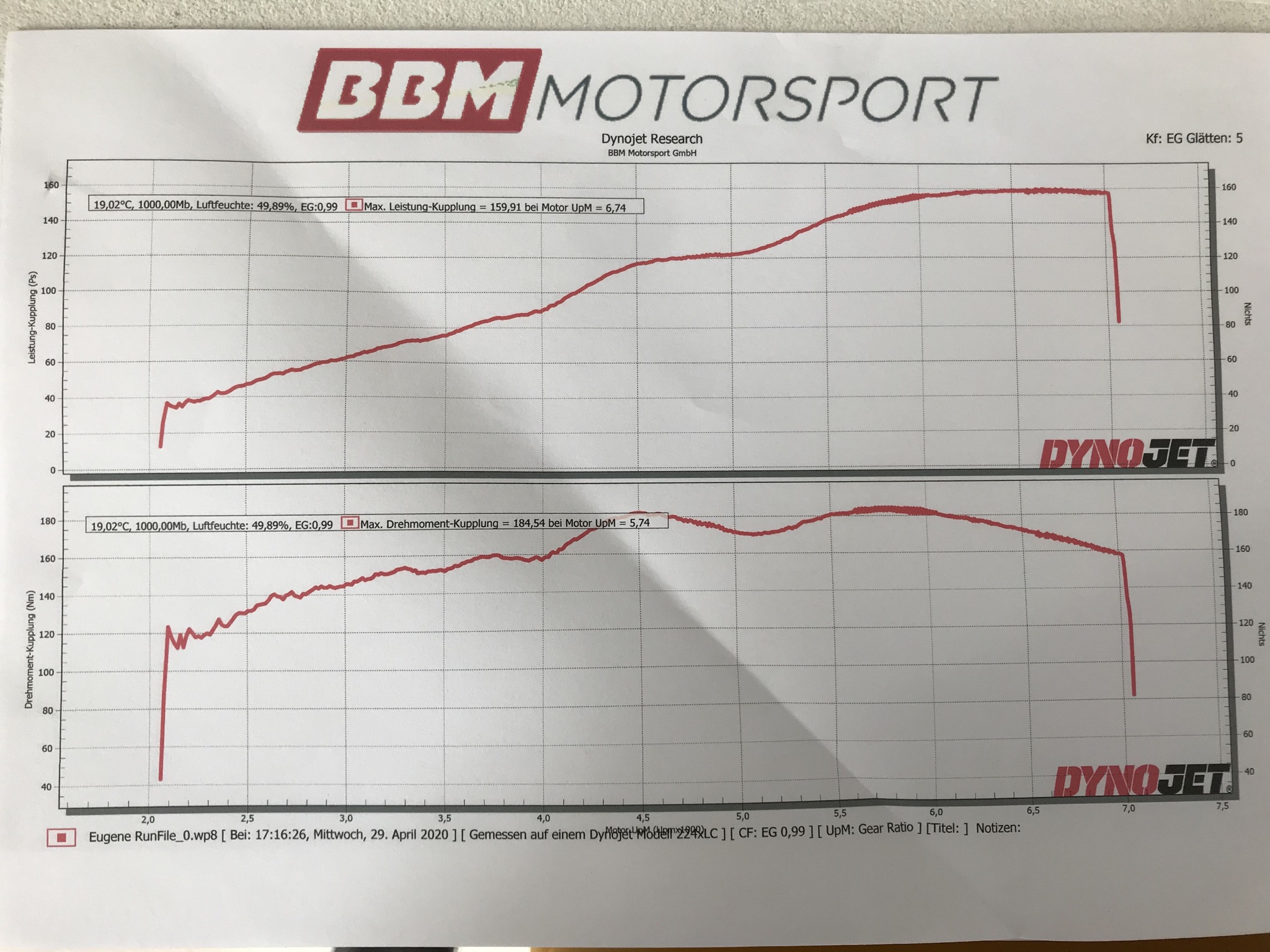

Schön das du das einstellt. Machen viele ja nicht - weil die Kosten das ernüchternde Ergebnis meist nicht rechtfertigen.
Bei "nur" 160PS ist 7s auf 100kmh erstaunlich.

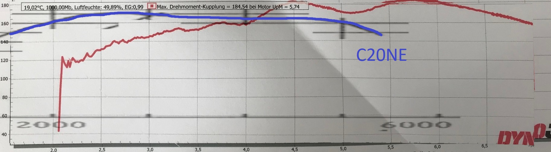

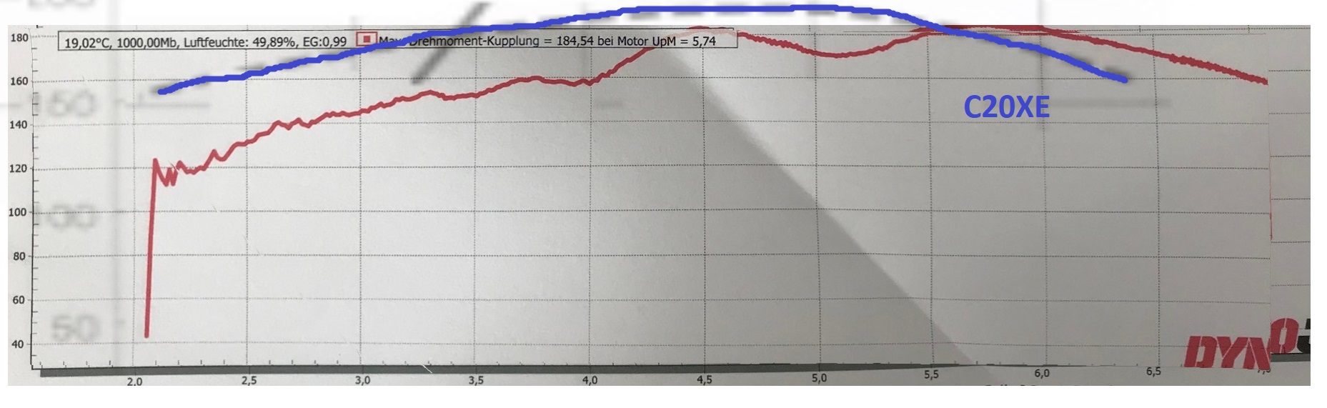

Hast du jetzt abgestimmt, oder hat das BBM gemacht?Ich habe dein Diagramm "entzerrt" (war verschoben) und das von einem C20NE drauf gelegt. (stammt aus einem Frontera Prospekt).
Leider hab ich nichts vom 20SEH da. -
#324 Alles anzeigenSchätze es kommt nix mehr
Frank wusste das vorher schon
160ps
185nmnicht schlecht, ich persönlich kenne keinen weiteren 20SEH der die 160PS erreicht hat. Dass der Motor bei entsprechender Modifikation einen serienmäßigen 16V in den Schatten stellt war mir bereits seit den 90'er Jahren bekannt. Dieser Motor ist durchaus in der Lage mehr zu leisten, warum Opel diesen Ansatz damals zu Gunsten des 16V nicht weiter verfolgte ist leider unbekannt.
Mit einem serienmäßigen 20SEH konnte man damals schon im Windschatten eines 16V auf der Bahn hinterherfahren... sozusagen "saugend im Windschatten"

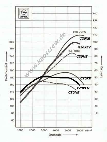

Da ist auch ein Vergleich C20NE/C20XE drin. Es wird aber auch angesprochen, wenn der 2.0 8V mit ähnlichen, damals HighEnd, Komponten wie der C20XE bestückt würde, kommt auch mehr raus bei gleichzeitiger Effizienzsteigerung. (Motronic mit Massenmessung und Klopfregelung, Fächer, Verdichtung)Anbei noch ein Vergleich C20XE/Tuning SEH

Du hast recht, lange war der nicht Topmotorisierung. Nicht mal 2 Jahre nach Einführung kam der 16V.Mit etwas suchen habe ich ein Diagramm vom SEH gefunden. Sieht original Opel aus.
https://www.ascona-info.de/Ascona_Motoren.html
Das hat mich schon immer interessiert. Anbei übereinandergelegt. Was auffällt, der 20SEH hört bei 6000 auf, der C20NE etwas drunter. Ich habe mir vor einiger Zeit die Begrenzer angeschaut, so wie ich mich erinnere waren beide bei 6350upm. Getestet habe ich das nicht, nur die Datei angeschaut. (beide M1.5, GC+GD Steuergerät)2. Blick aufs Diagramm:
wie kann der C20NE unterrum mehr Leistung haben, wenn das Drehmoment vom 20SEH immer höher ist? Skalierung NM+PS passen bei meinem Bild genau übereinander. -
