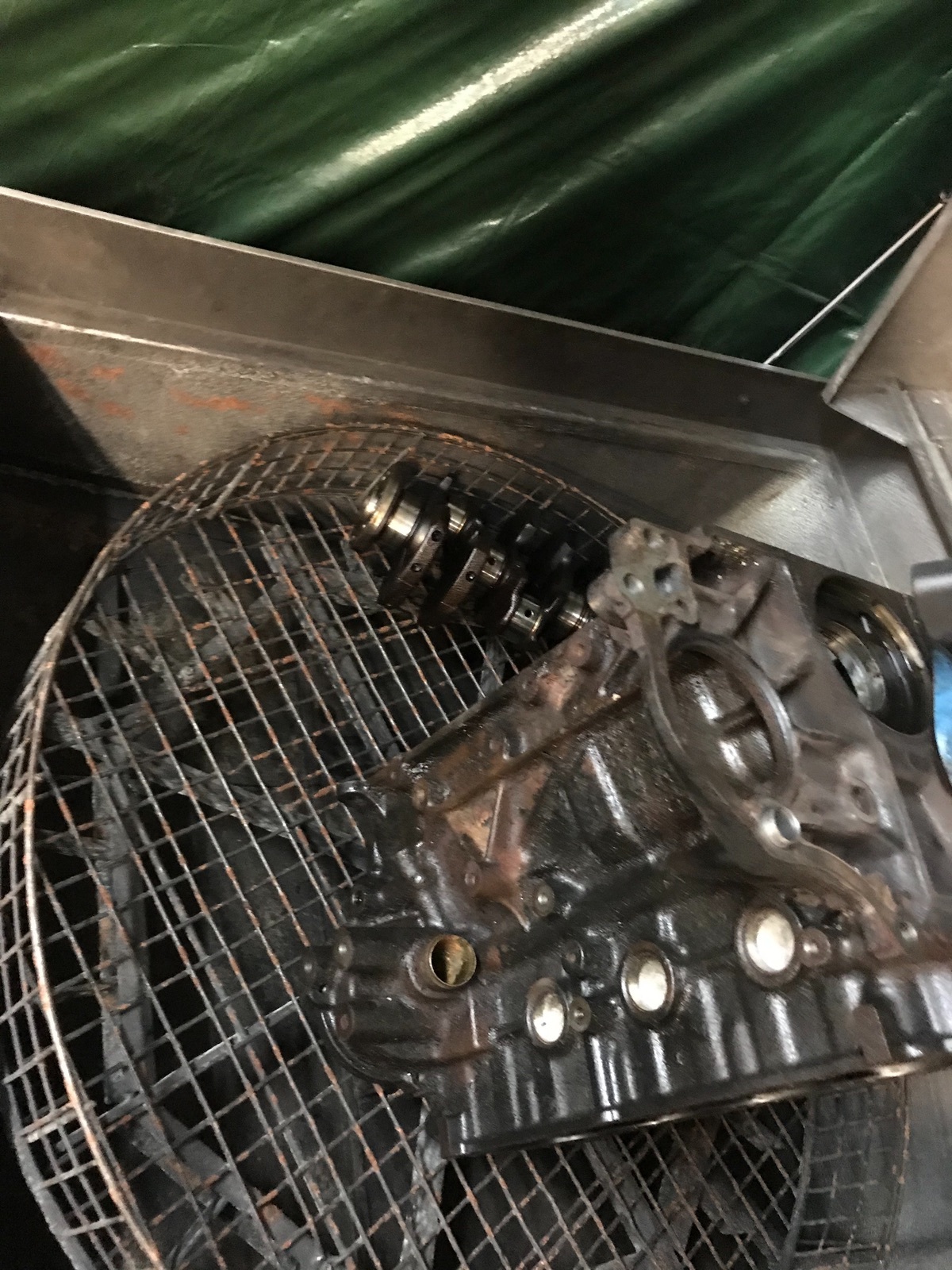

#475 mit welchem Reiniger arbeitest Du?
Wir haben ebenfalls in der Firma zwei Teilewaschmaschinen und reinigen mit einem tensidfreien Reiniger namens Power-Cleaner 150, dieser ist als Konzentrat oder als Wassergemisch bis zu einem Verhältnis 1:40 einsetzbar und erzielt bei einer Temperatur zwischen 70 bis 90 °C die besten Reinigungsergebnisse.

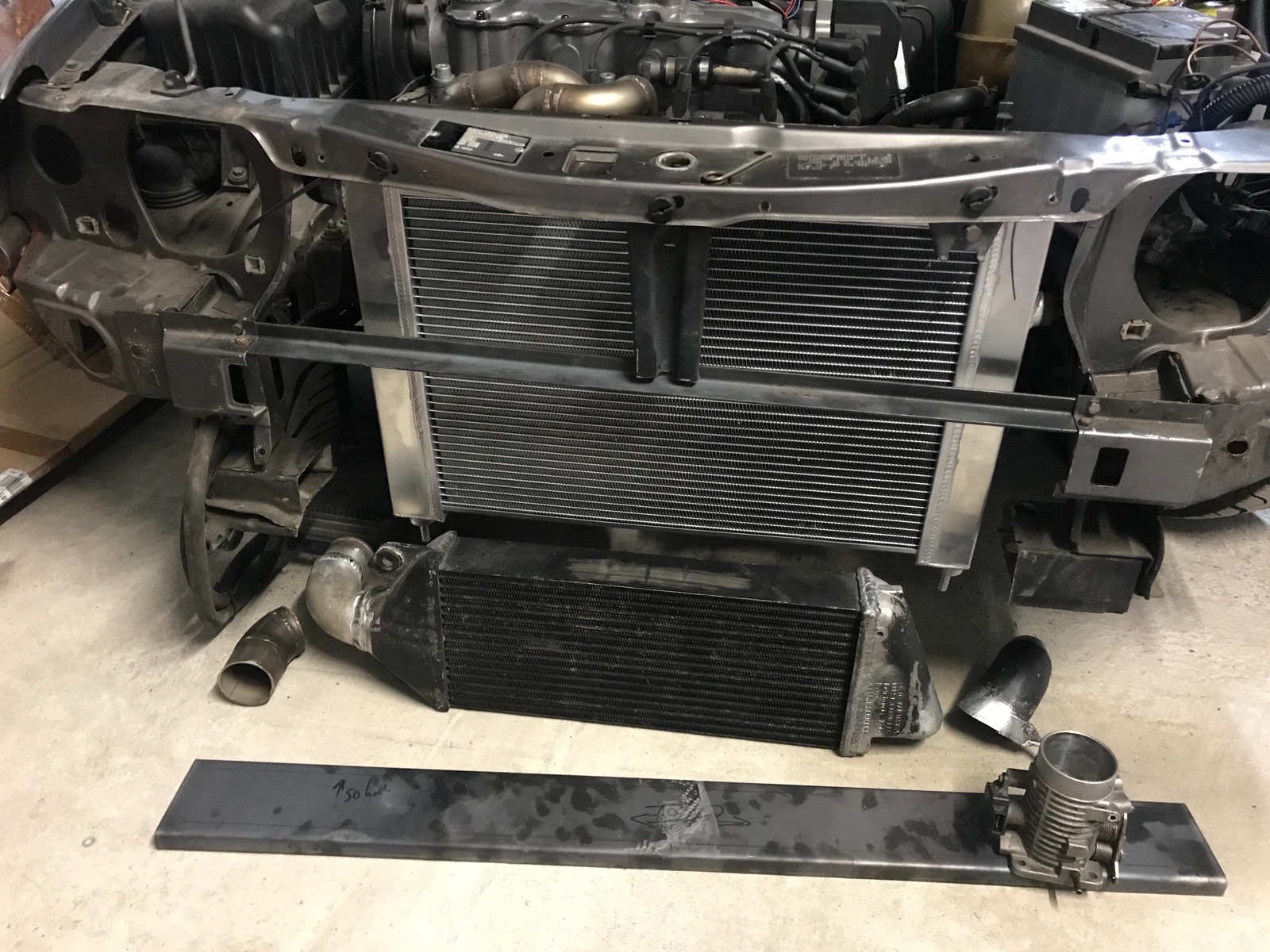

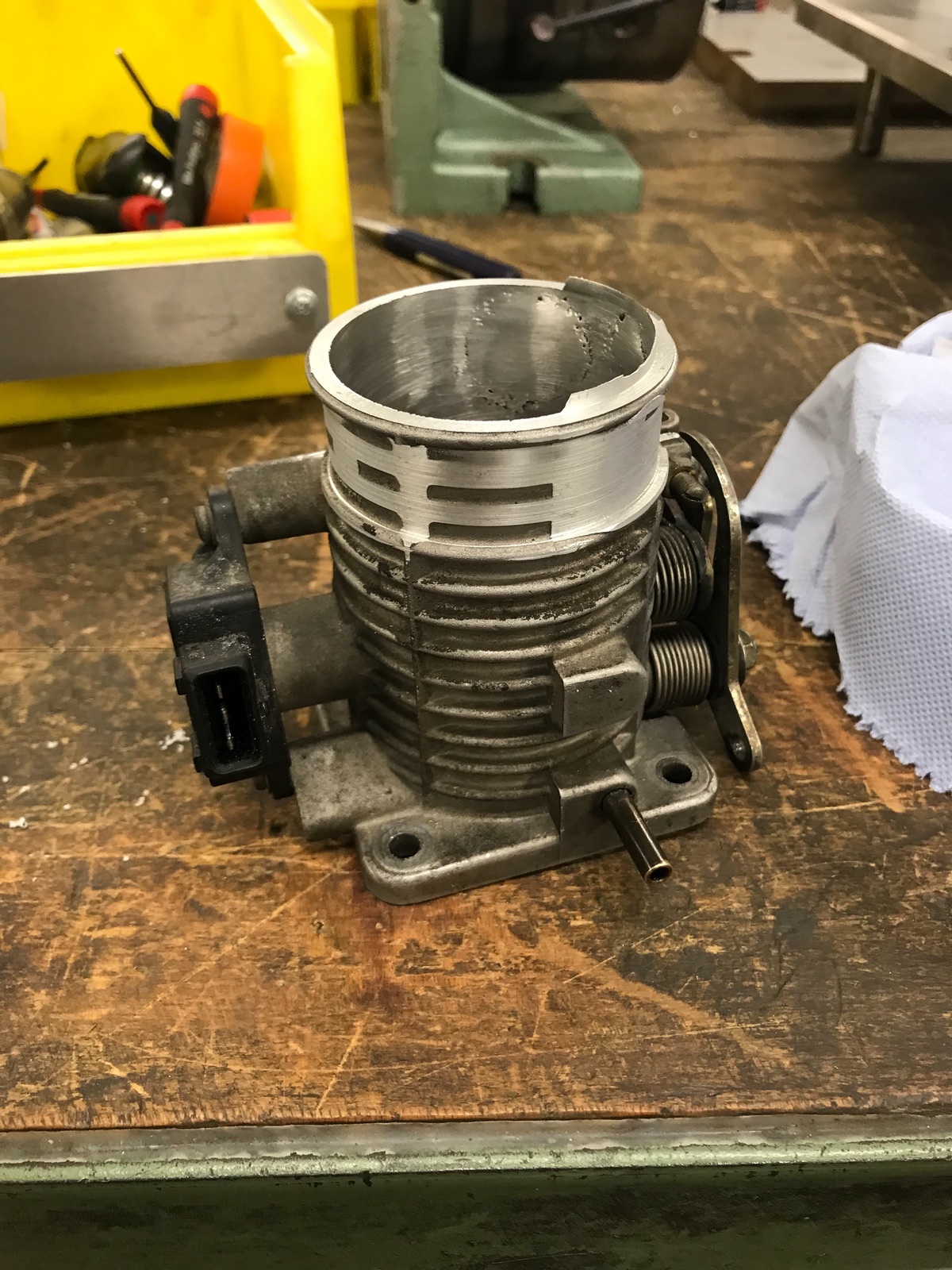

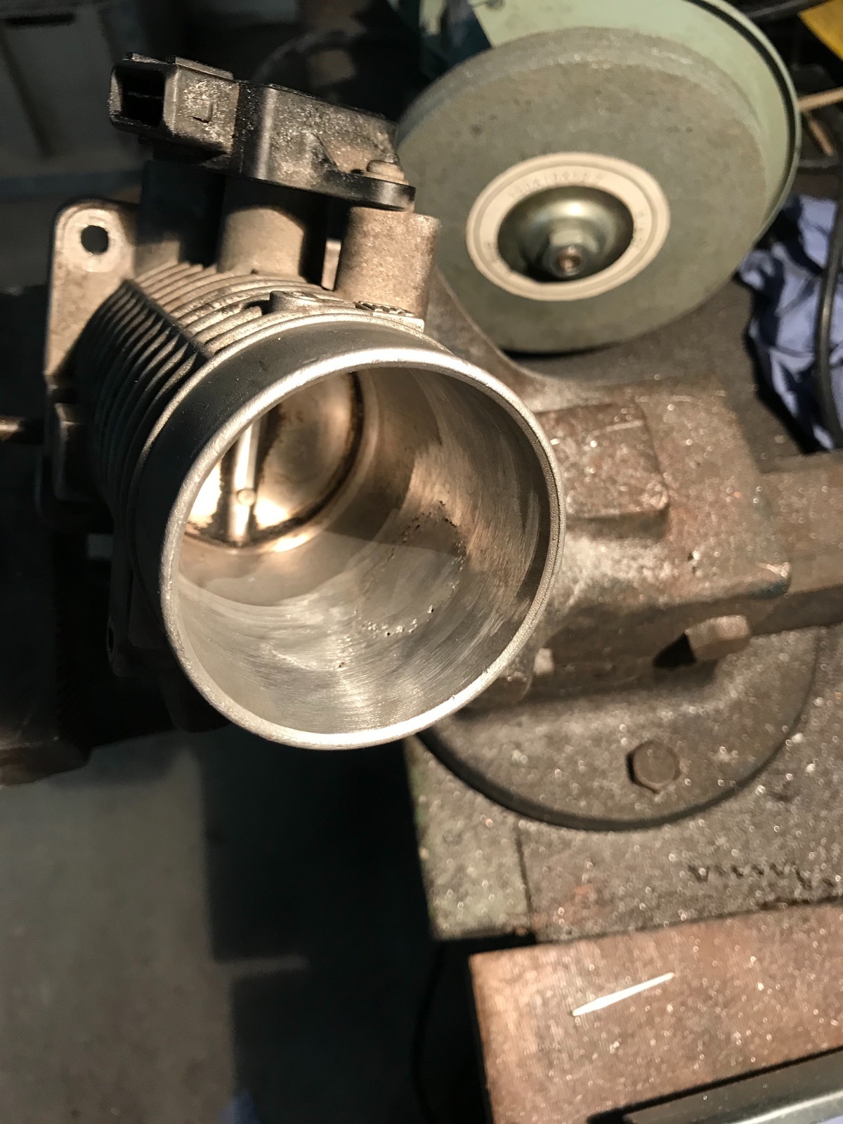

#477 Hab angefangen die dk zu kürzen
Löcher zu geschweißt und heute mal abdrehen
Kühler soweit positioniert, ein Stutzen zum Thermostat werd ich Winkel ändern und verlängern müssen
U Profil für untere kühler Traverse gebogen und muss noch anpassen
Bin noch am überlegen ob die Kantine nach oben oder nach unten gehen soll
Heute Abend mal anschauen

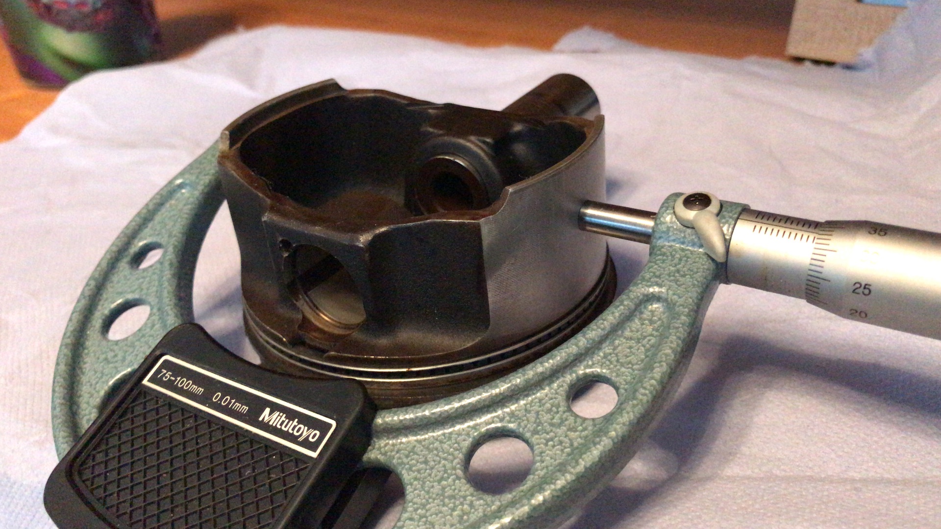

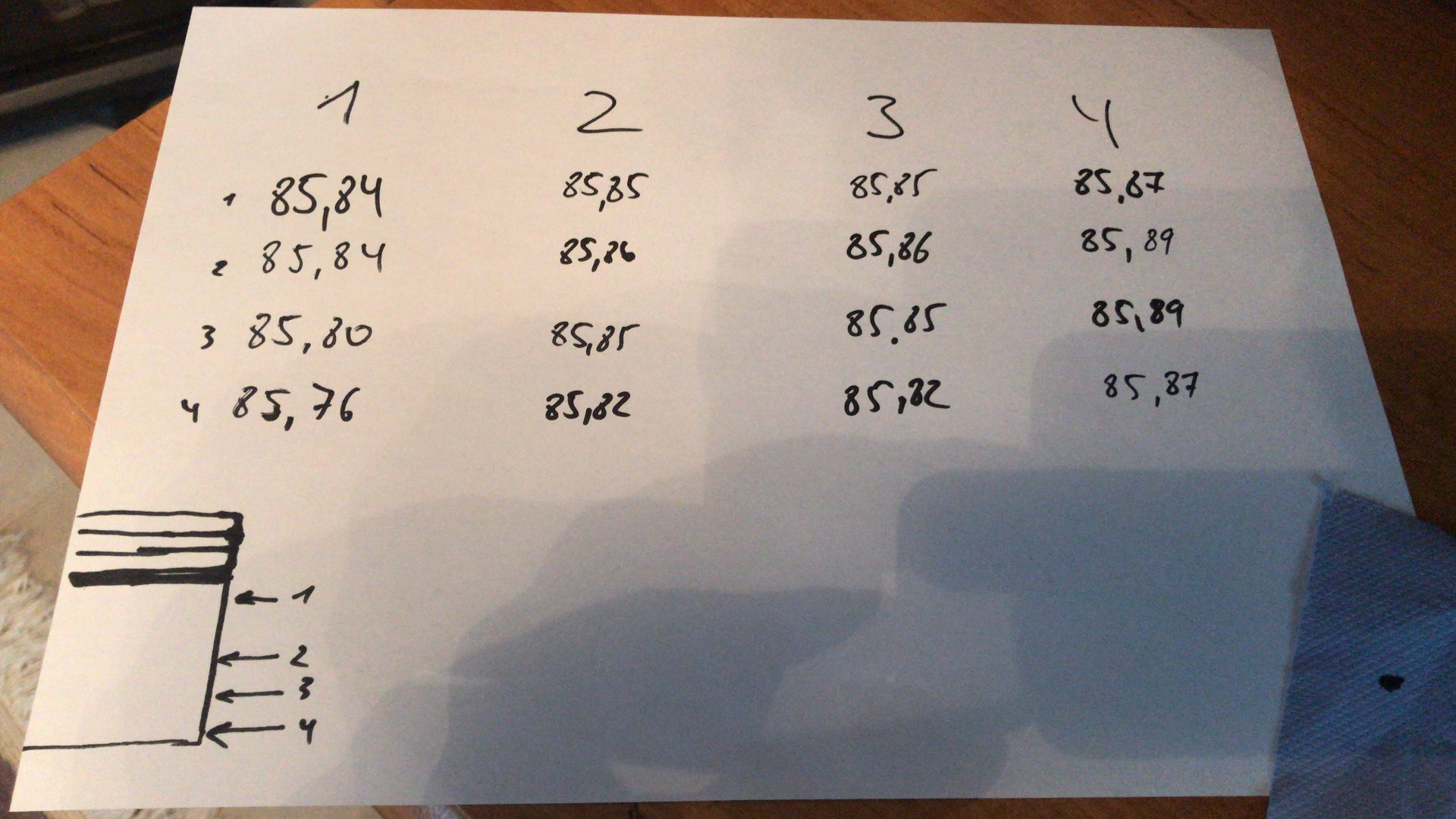

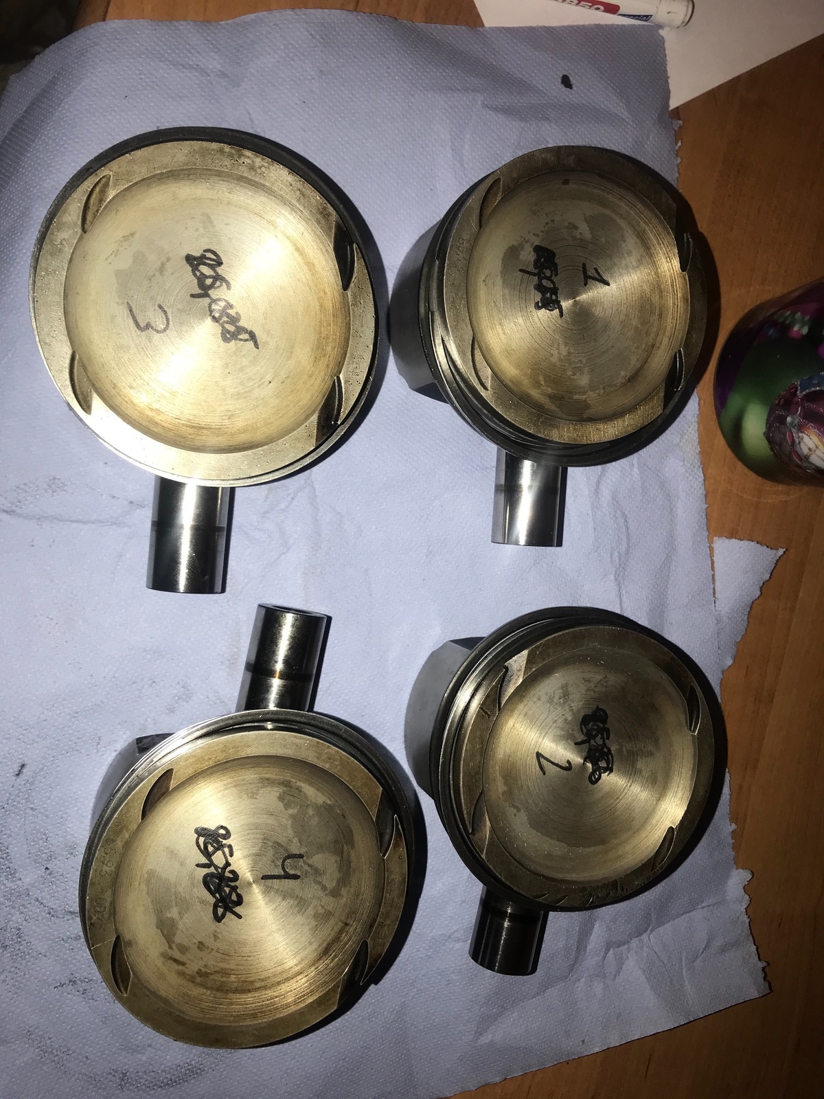

Kolben an 4 stellen vermessen
Nivht mehr die schönsten, werden aber beschichtet
