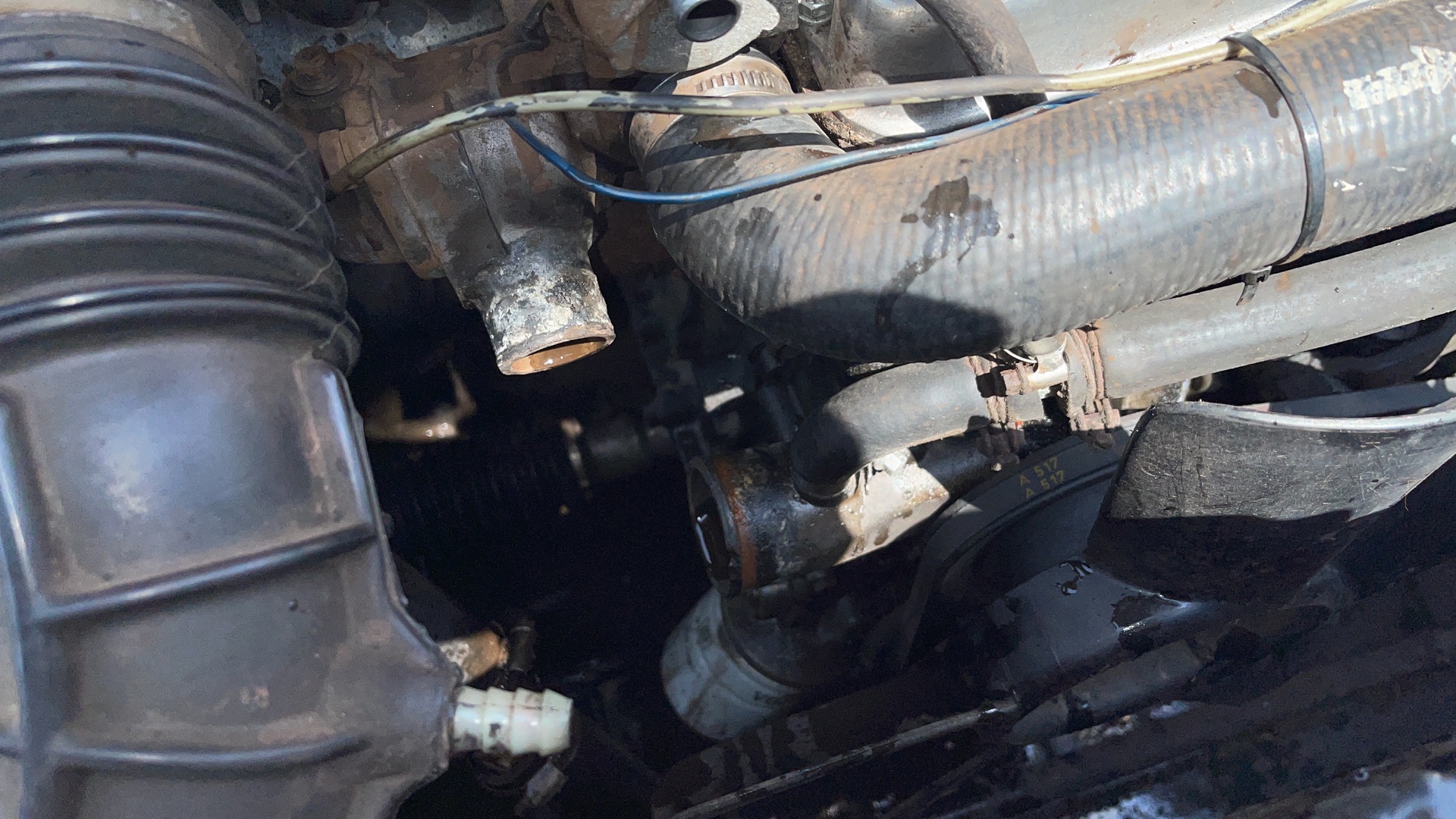

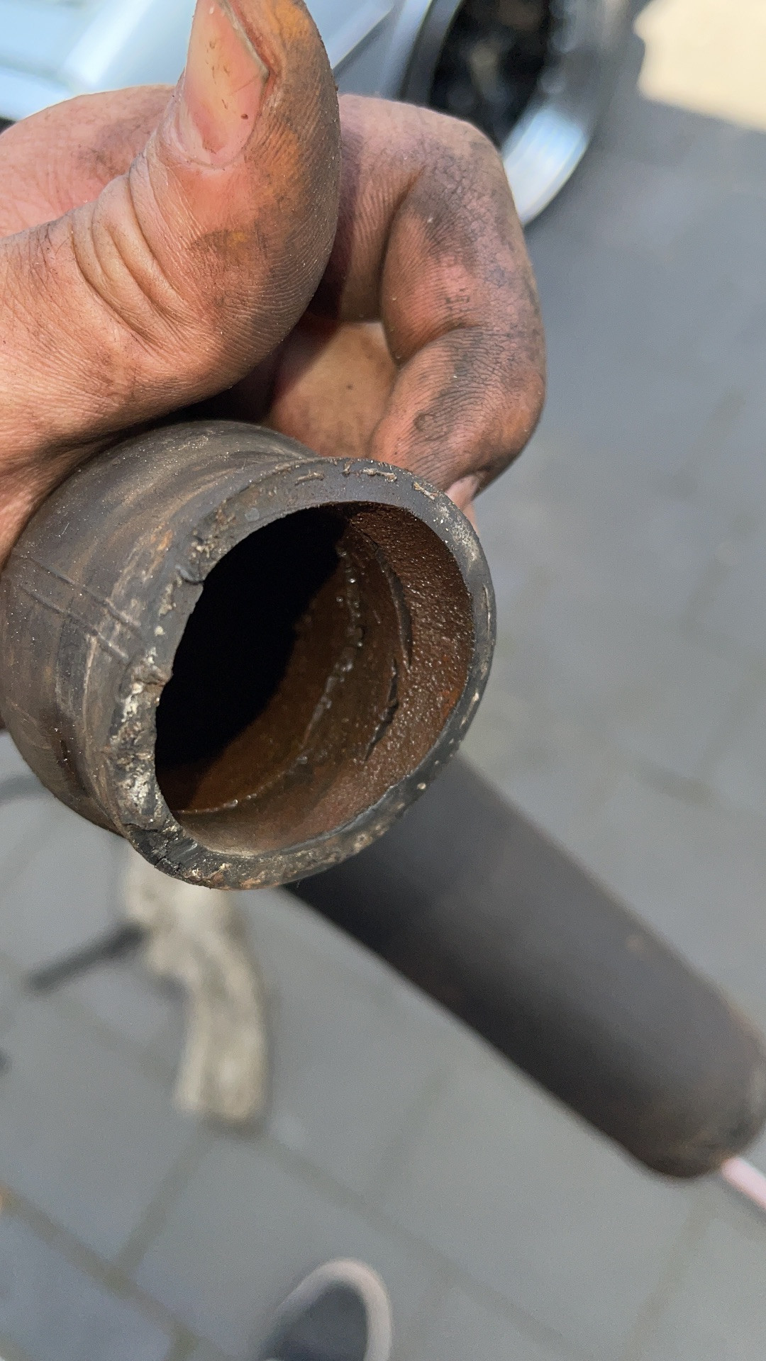

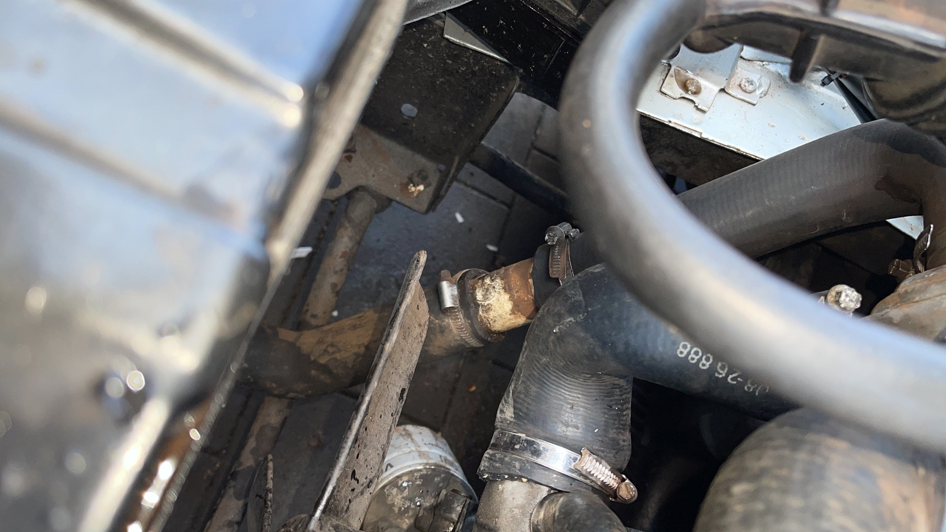

    Heute aufm Oldtimer Treffen in Wettringen gewesen
    Soweit so gut nur auf einmal Wasser Verlust am Manta
    Dachte erst, es wäre die dk vorwärmung
    Stillgelegt

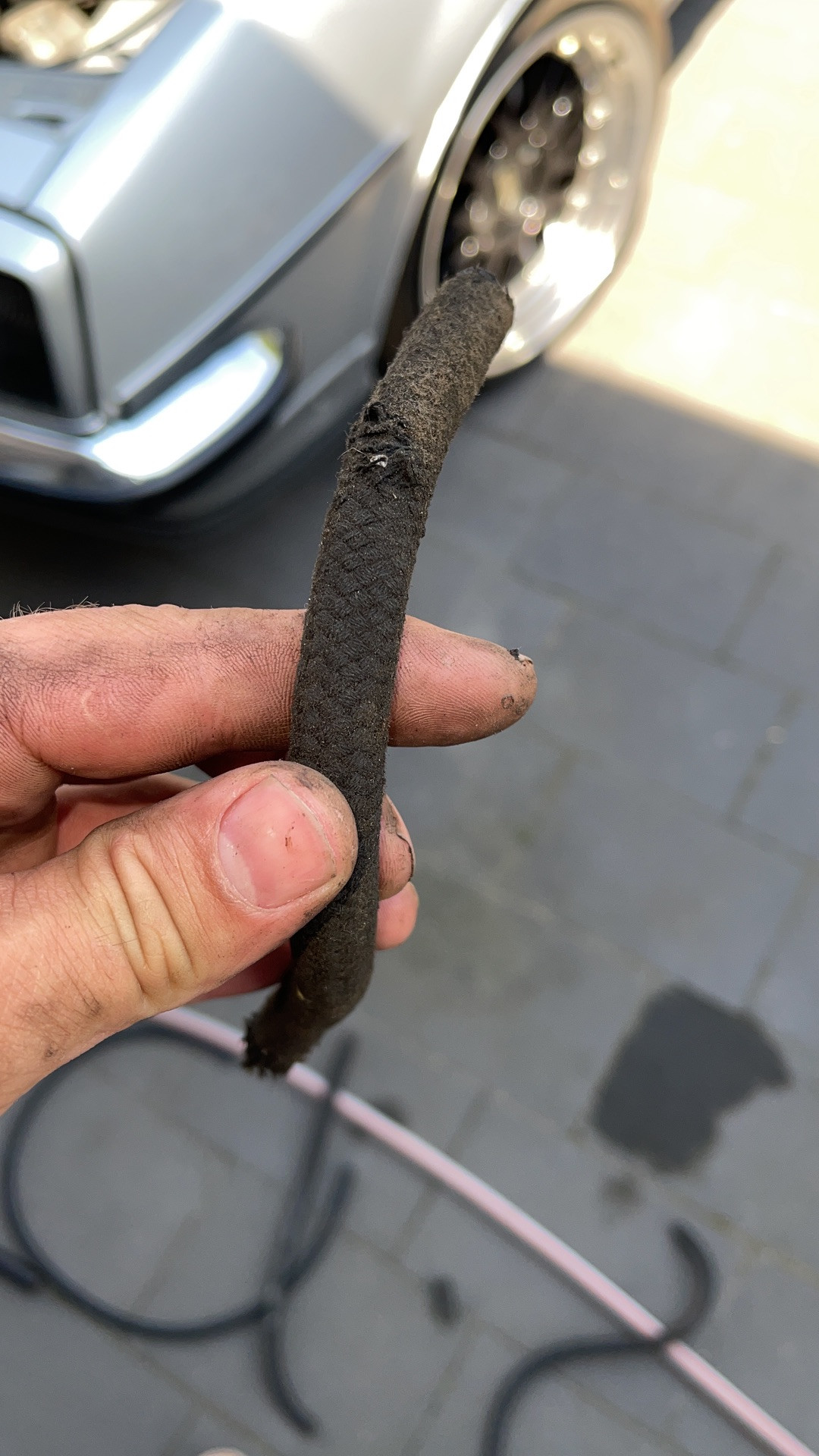

    Dabei komisches knistern im dicken Schlauch

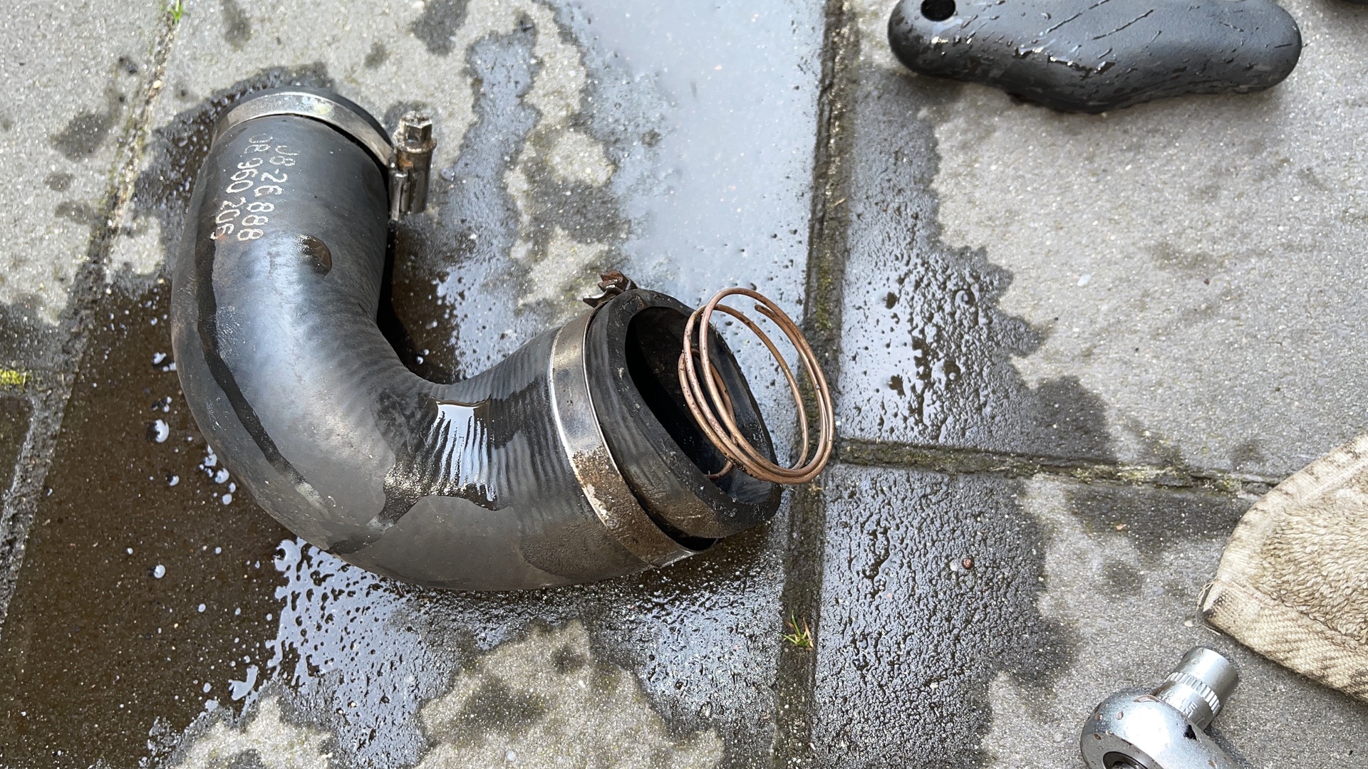

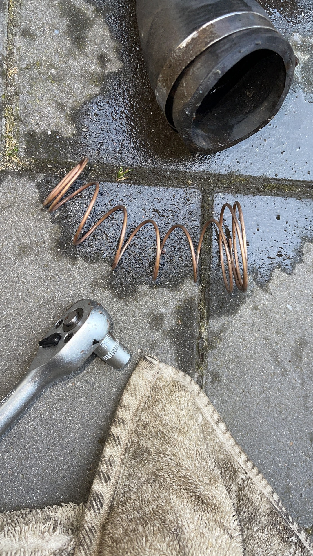

    War Feder drin, aber anscheinend muss die dahin, damit sich der Schlauch nicht zusammen zieht

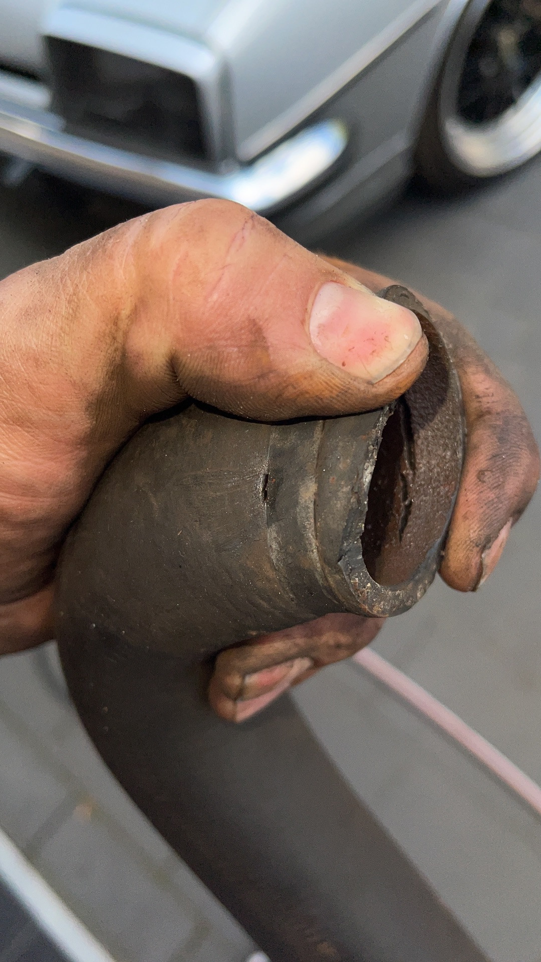

    Fehler gefunden, Pfusch Schlauch, vom Kühler zum Motor
    Zu groß und eingerissen
    Hab dann mit bmw Schlauch erstmal zusammen gepfuscht aber besser, passt vom der Größe wenigstens

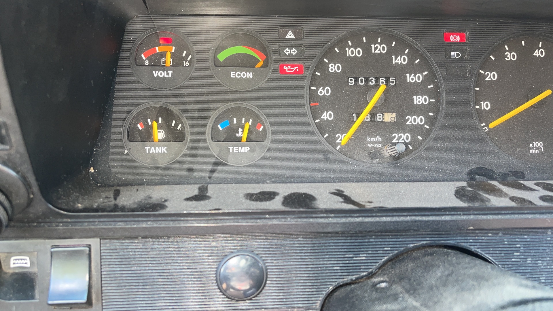

    Wassertemperatur zeigt zu viel ab, also ist wahrscheinlich spannungsstabilisator defekt
    Muss wohl paar Sachen für den Manta bestellen.

    Hi.
    Die Feder im Schlauch hatte ich Bein Ascona B auch drin.
    War wohl früher so das er nicht einknickt.
