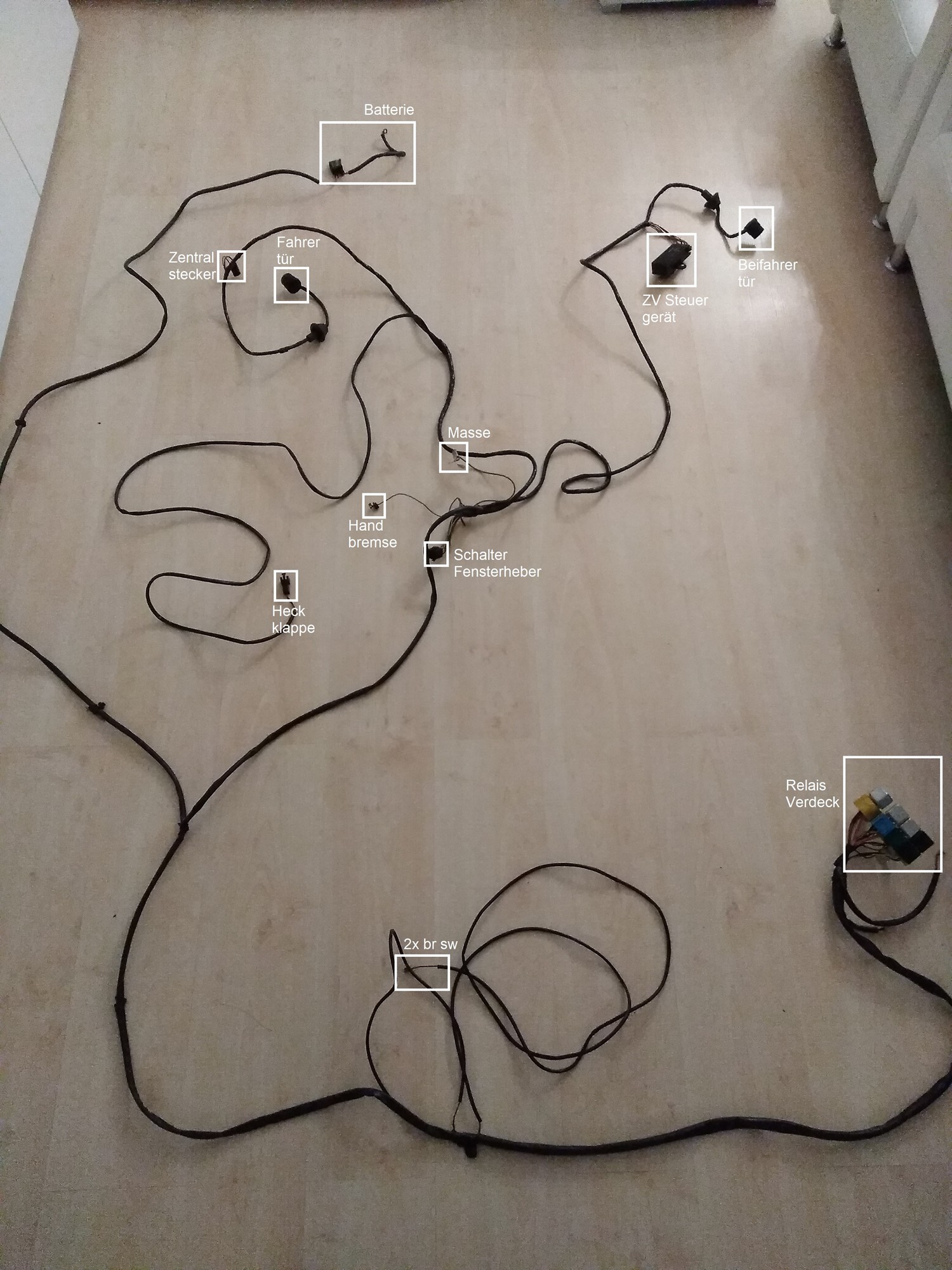

    Ich habe mir von einem Schlachtfest den kompletten Kabelbaum für Zentralverriegelung, elektrische Fensterheber und elektrisches Verdeck schicken lassen.
    Auf dem Kabelbaum steht ein Produktionsdatum: 10.11.90, also MJ91. Scheint die neue Version mit eigenem Kontakt und Sicherung an der Batterie zu sein.
    Jetzt stellt sich mir die Frage, wie dieser Kabelbaum in der Karossiere verlegt wird. Dabei wundern mich im Speziellen zwei Dinge:
    Das Kabel zum Stellmotor in der Heckklappe zweigt direkt an der Fahrertür ab, obwohl im Kofferraum sowieso die Kabel für das Verdeck liegen?
    Das Kabel zur Batterie verzweigt bereits auf Höhe der Rücksitzbank, obwohl es ja auch an der Fahrertür ein Kabel gibt
    Ist das wirklich richtig so?
    Und dann habe ich kurz vor den Relais für das Verdeck noch zwei Drähte in braun-schwarz, wo ich nicht weiß wo sie hin gehören.
    Wie war denn nun der Kabelbaum Original verlegt?

    Also die Sicherung geht soweit ich mich erinnere durch die Spritzwand auf der Beifahrerseite.
    Das Kabel für den Motor im Kofferraum wird durch die Schwellerverkleidung auf der Fahrerseite verlegt.
    Die beiden Drähte Braun/schwarz sind Masse soweit ich mich erinnere. Kann ab er morgen mal gucken...
    Die Kabel vom Verdeck gehen unter der Rücksitzbank durch zur Beifahrerseite und da über den Innenradlauf in den Kofferraum...
    Die zwei Drähte schwarz-braun kommen an die Kontakte für die Persenning, wie ich inzwischen herausgefunden habe.
    Das Steuergerät sitzt auf der Beifahrerseite. Das Kabel mit der Sicherung sitzt aber auf der Fahrerseite. Das reicht nie im Leben, um es auf die Beifahrerseite zu legen, dort in den Motorraum, und dann wieder zurück zur Fahrerseite zur Batterie.

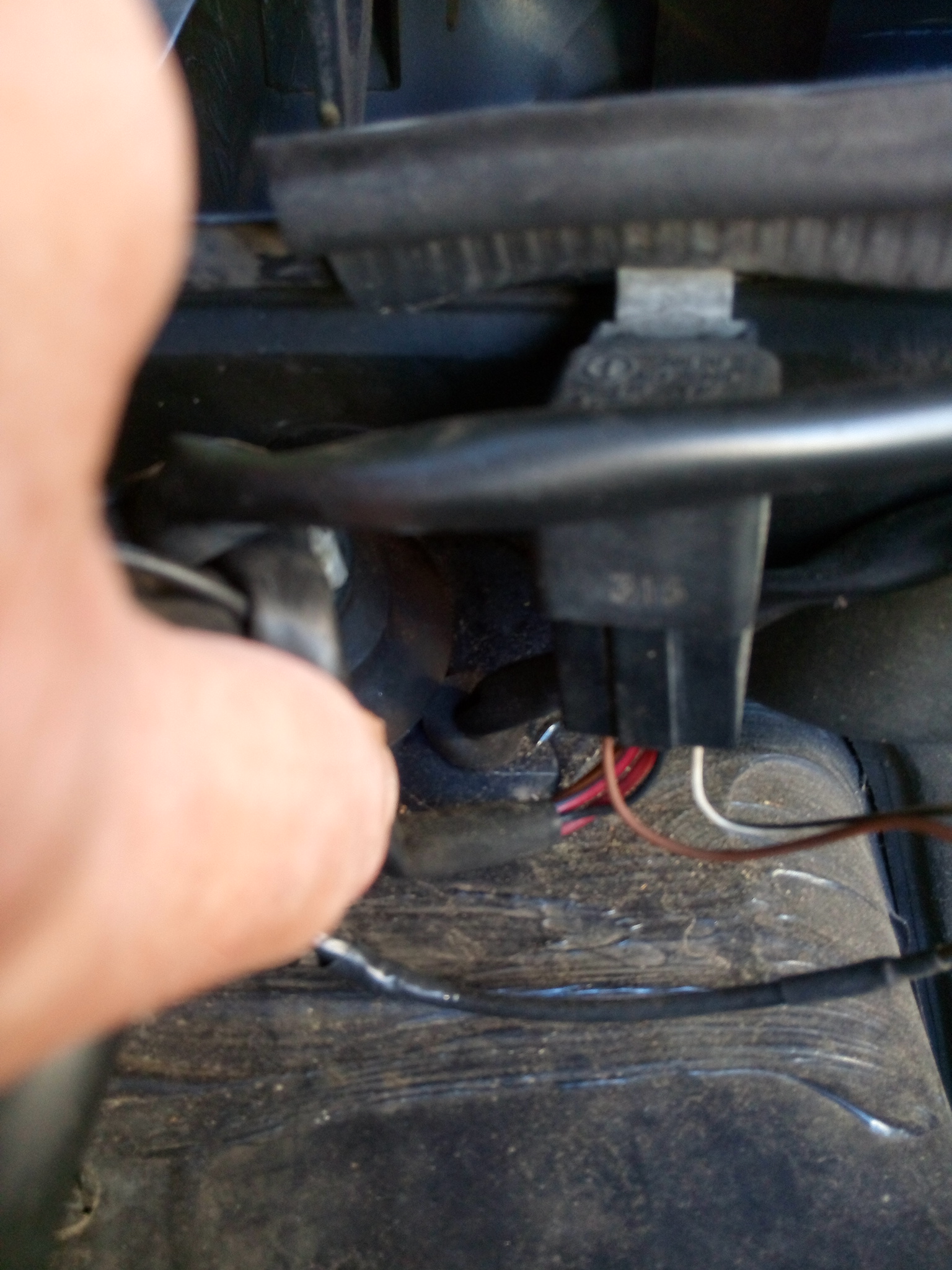

    Ok, und jetzt bitte nochmal mein Foto ansehen. Das Steuergerät ist auf der Beifahrerseite, das Kabel zur Batterie auf der Fahrerseite. Das soll ich unter dem Armaturenbrett zur Fahrerseite legen, durch die Stirnwand, und dann wieder zurück zur Batterie auf der Fahrerseite?
