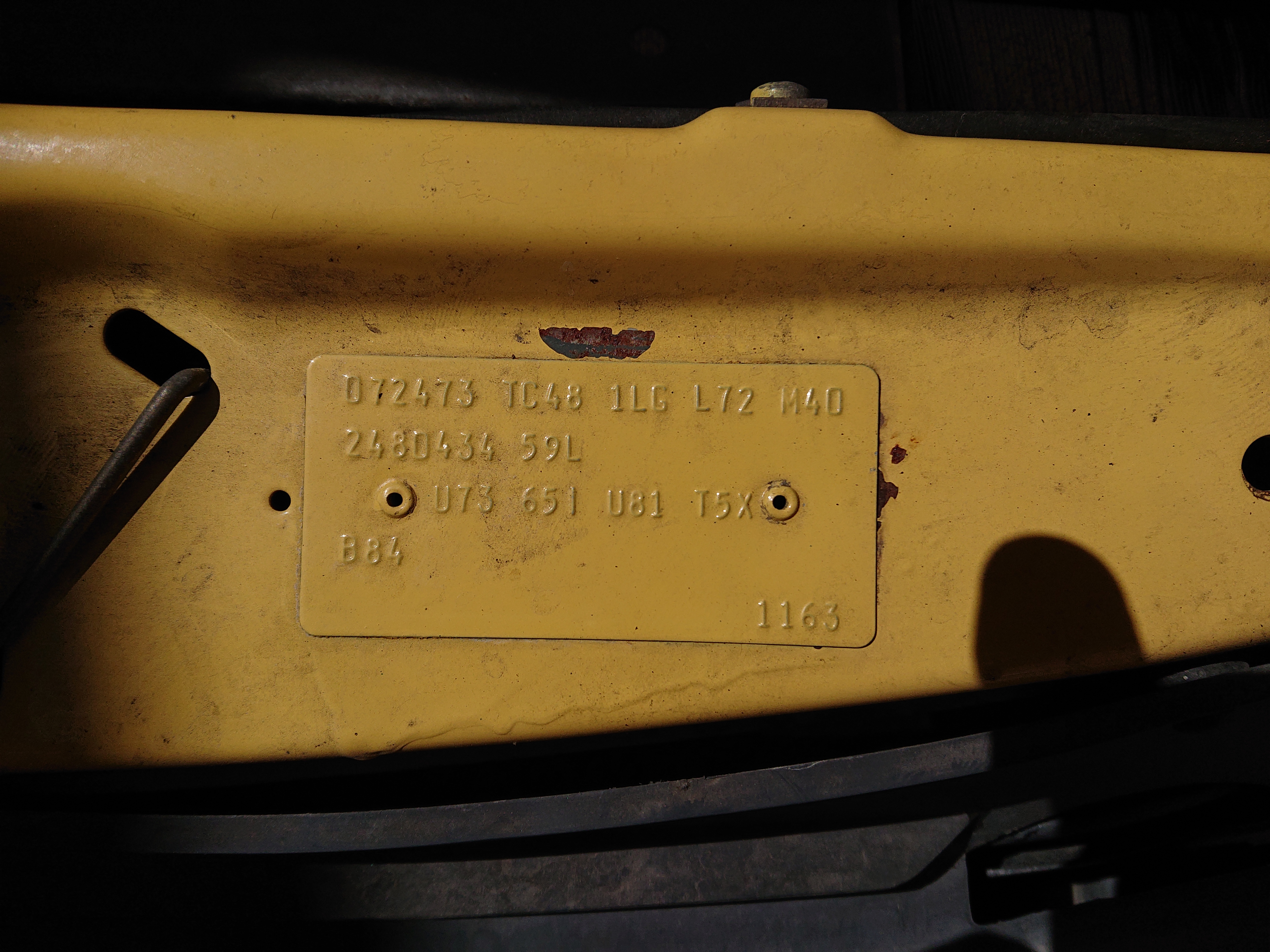

    Laut Literatur gab es den Motor erst ab Modelljahr 9/86, aber meiner ist noch ein Modelljahr 1985 mit Erstzulassung 12.06.1986.
    Kann das dennoch hinkommen?
    Den C13N gab es ab 9/1985 im Corsa.
