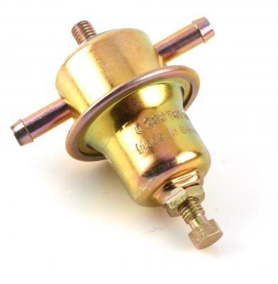

Dieses teil zwischen pumpe und filter am gsi
    Der hat die Funktion, die Pumpe pulsiert den Kraftstoff, sprich der käme Stoßweise und das verhindert der Membrandämpfer.
    Ja genau, innenliegende brauchen den nicht, weil sie im Kraftstoff "schwimmen", die aussenliegende Pumpe muss den Kraftstoff ja ansaugen, was die im Tank ja nicht muss, daher kommt das pulsieren.
    Er meint den Pulsationsdämpfer oder? Der wurde bei Einspritzern verbaut um die Druckschwankungen zu dämpfen wenn man unter Volllast fährt bzw beschleunigt. Er sollte die Kraftstoffpumpe schonen, da es ja für Pumpen nicht gut ist, wenn der Förderdruck schwankt bzw zu hoher Gegendruck anliegt.
    Ach innenliegende Pumpen haben den auch, sieht nur anders aus und ist integriert ;)

    danke für die genaue erklärung.
    Kann es sein dass dieser auch den systemdruck hällt bei abgeschalteter pumpe?
    Habe gerade bei der bucht nachgeschaut, ich brauch den eig nicht. Der 24v hat den ja auf der einspritzleiste.
    Werde ihn wohl trotzdem verbauen, da ich später irgendwann die ansaugbrücke mit einspritzleiste änderen will.
    Gruss chris
    Denke nicht, man kann von beiden Seiten durchpusten.
    Hatte mir am XE ein Rüchschlagventil im Zulauf eingesetzt, da es mich nervte das er nicht sofort startete, da die alten ja nicht vorpumpen.
    Hatte sich mit ein neuen Benzindruckregler aber erledigt, dann hielt er den Druck.
    Verwechselst du gerade den Benzindruckregler mit dem Membrandämpfer?
